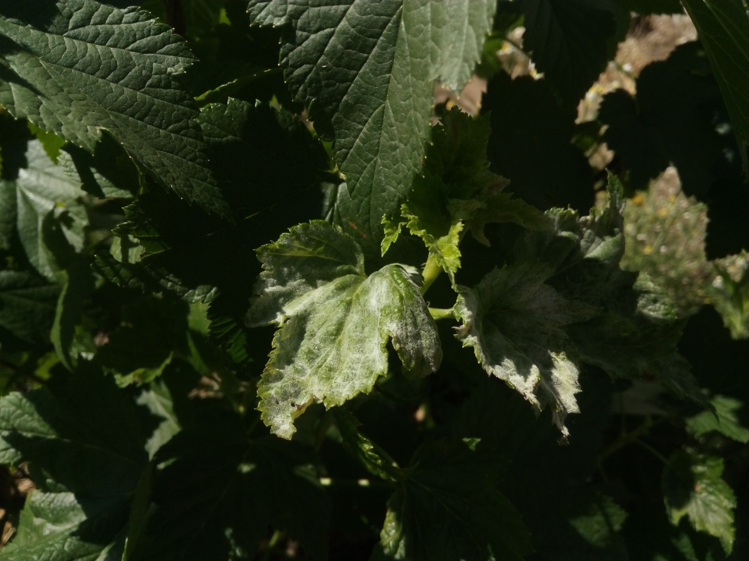

Такой вопрос насчет обработок. 19 числа обдал всё от всей души смесью скор-хорус-топаз с прилипателем. Вчера зашел поглядеть, одну из смородин покрутило очень сильно, отмирают листья, перевернул, а они снизу в мучнистой росе. Рясно так, сплошняком. И трава рядом такая же.
Проблема в том, что по этому кусту работал в числе последних, нет уверенности, что по низу листа хватило.
Вопрос(ы) - обработать тем же составом? Планировал дальше обрабатывать по всему уже коллоидной серой, чтобы не заходить за сроки ожидания, сера справится? Траву тоже попшикать?

Скор - злой по срокам ожидания, нэ надо Скор! На смородине мучнистой росы ни разу не видел. Можешь фото тиснуть? По крыжовнику обычно однократная обработка Топазом решает вопрос с мучкой. Сера прямо сейчас бесполезна - прохладно и дожди. Ей жару нужно, чтобы пахло серой возле куста. Зато безвредна, можно и обработать. Если, конечно, это таки мучнистая роса.
Дико извиняюсь, это тот же куст в прошлом году, с ней же. Извиняюсь, потому что в этот раз не сфотал, но вид идентичный. В прошлом году не было обработок вообще, в этом было уже две, считая с блубордой. Думаю, в дожди хватанул этот куст с травы, т.к. трава вокруг куста такая же, а в июне она (трава) будет черная и мертвая, как и в прошлом году. Кусты, которые на метр дальше от белой травы, пока чистые.
Вот и я думаю, больше злых обработок не проводить, а отбиваться серой, когда вернется погода.
Походу, придется обрабатывать траву :o
Ух-ты! Прямо как на крыжовнике! Никогда такого у себя не видел. Стопудово трава заражает. Блу-бордо от настоящей мучнистой росы не работает вроде. Возможно еще, что кусты раскормлены и жируют. Мучка любит жирную зелень. Поливай серой, не жди погоды. Потом еще раз можно через несколько дней. Еще банальной марганцовкой (нормально розовой, не темной) можно прижечь, но она чисто контактного действия и обрабатывать лист нужно с двух сторон. Виноград марганцовкой обрабатывает народ, я не пробовал. Должно и смородине помочь, имхо.

Вопрос еще в месте - она ближе всех к забору, на границе тени, а трава в тени, и продувает в этом месте намного хуже прочих. Потому и на траве разгулялось, и на смородину заскочило. Придется лить по траве, выбора нет, белая трава дальше пошла по участку вдоль забора.
Зачем ты там ее, траву, растишь? Скоси.
И 50 г соды на 10 л воды для начала попробуй, пшыкни вечером.

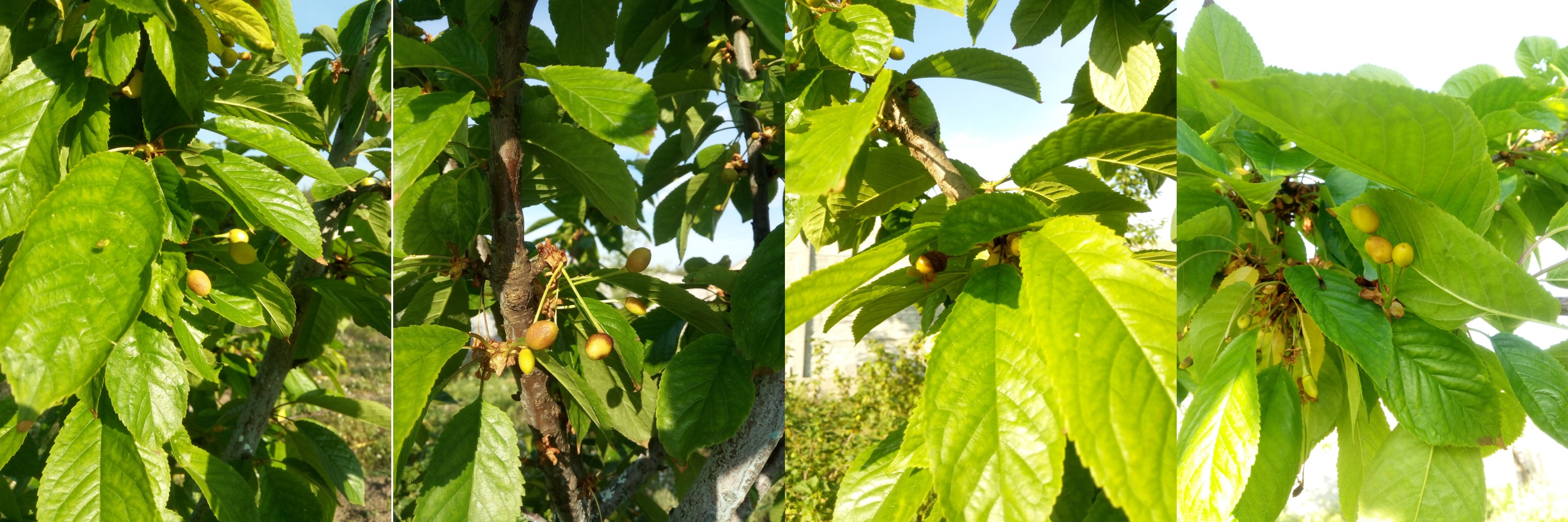

Ок, дуну содой по траве. Кстати рядом на черешне усохли почти все плоды, очень жалко. Увядают и засыхают, некоторые темнеют от плодоножки. По листве никаких видимых проблем, дерево тоже уже обработано. Это все тоже монилиоз? Полив без фанатизма, грунт даже слегка подсушен сверху, и дождики помогают.
А чего только по траве? А по смородина кто дуть будет? Твои волкодавы?:D
Возможно уже вторичный монилиоз - плодовая гниль. Ты ж у нас передовик по старту болезней. Скоро и у других пойдёт.

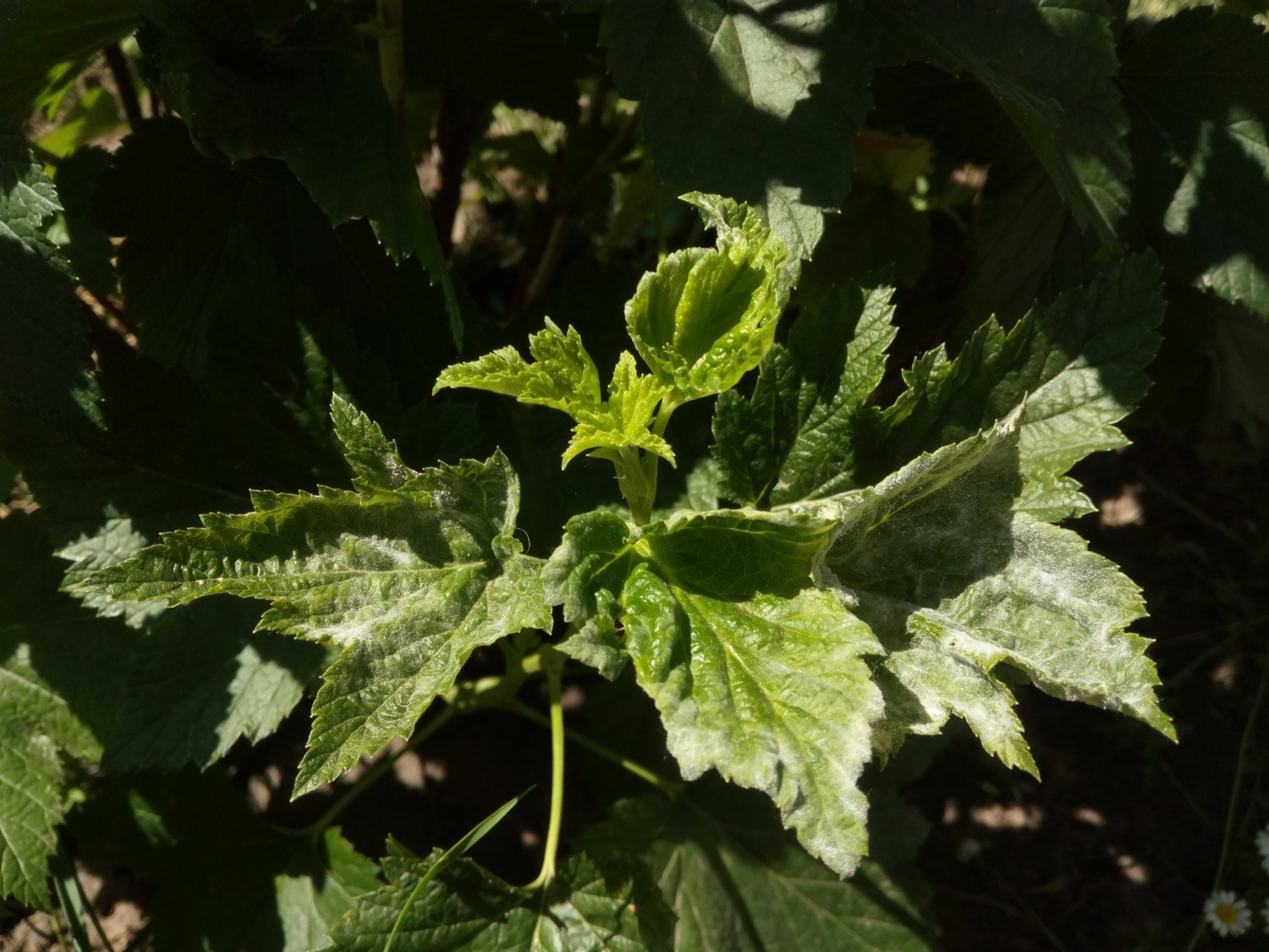

Тут такое дело. На смородине новый лист пошел свежий. Чистый. Пораженные-обработанные подсыхают понемногу. Может, завтра дойдут руки оборвать да попшикать для начала содой ту смородину и окрестности. А на выходных вообще планирую работать фальконом по декоративной части, а то уже по ивам пошло. Заодно и траве... вдую... Чтоб ты понимал, та трава от земли стелется на высоте сантиметра два. Попробуй скоси. :o Разве что напалмом. Ну, который горит. :D

А на черешнях плоды именно сохнут, потемневших единицы, в основном пожелтели - усохли - отпали. Точно монилиоз? Абрикосы держатся пока.

+ а теперь с фотоотчетом. На черешне остановилось развитие плодов, и начали усыхать.

Итог - все росло-цвело мощно наливалось, и одномоментно засохло (ягоды) кху(censored)м. Очень обидно. Много сил ушло.
В чем причина?
p.s. Вчера начал сыпаться абрикос, но пока на земле "каличные" плоды, подсохшие, маленькие, кривые и т.д. Надеюсь, что произошла самонормировка, наблюдаю.
В чем причина?
Септориоз Ж-)
