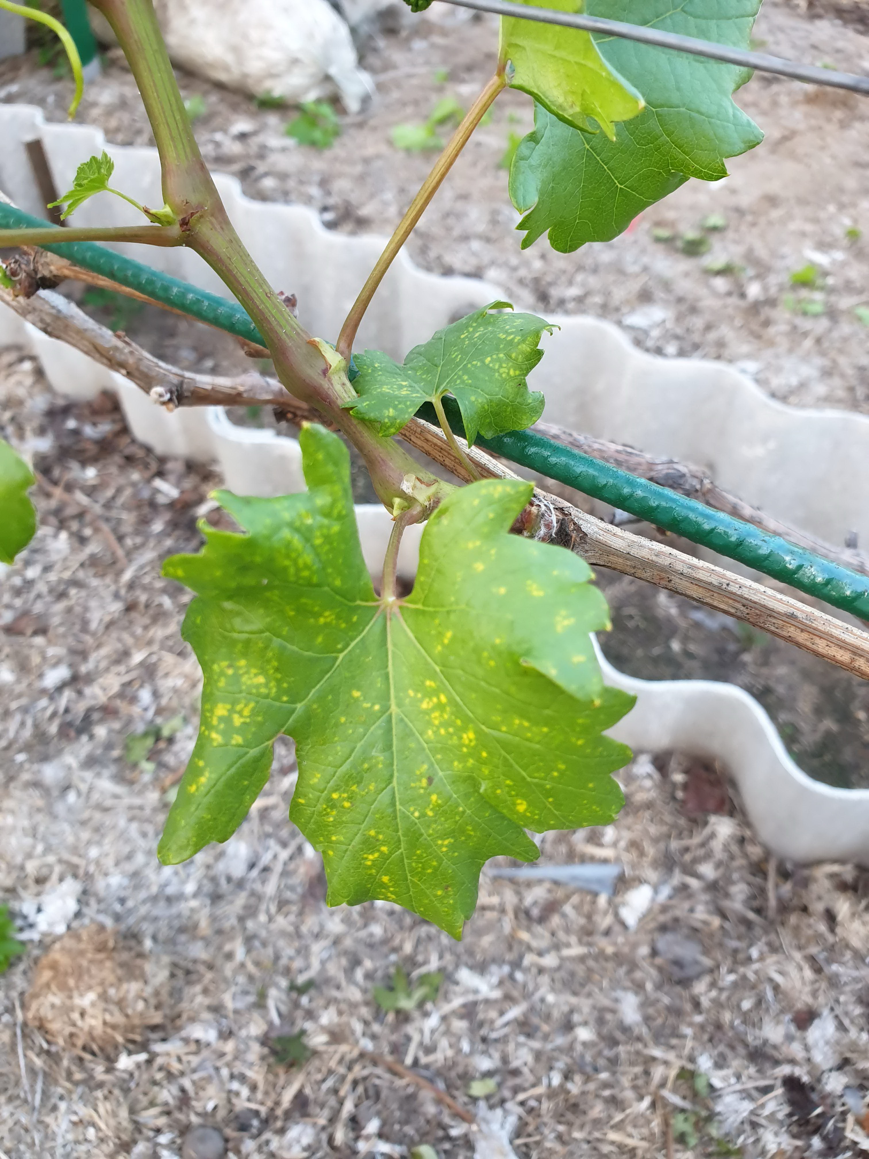

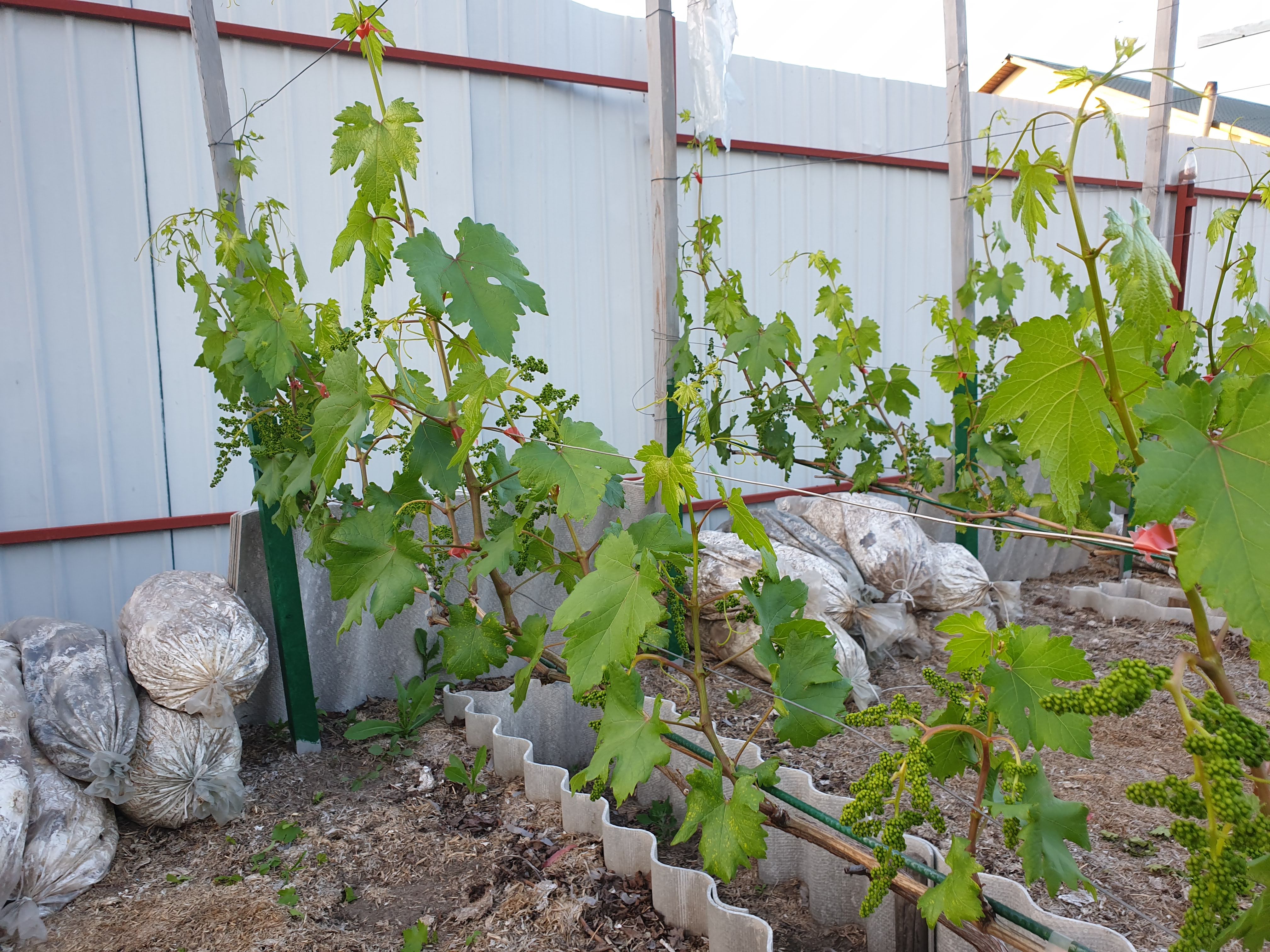

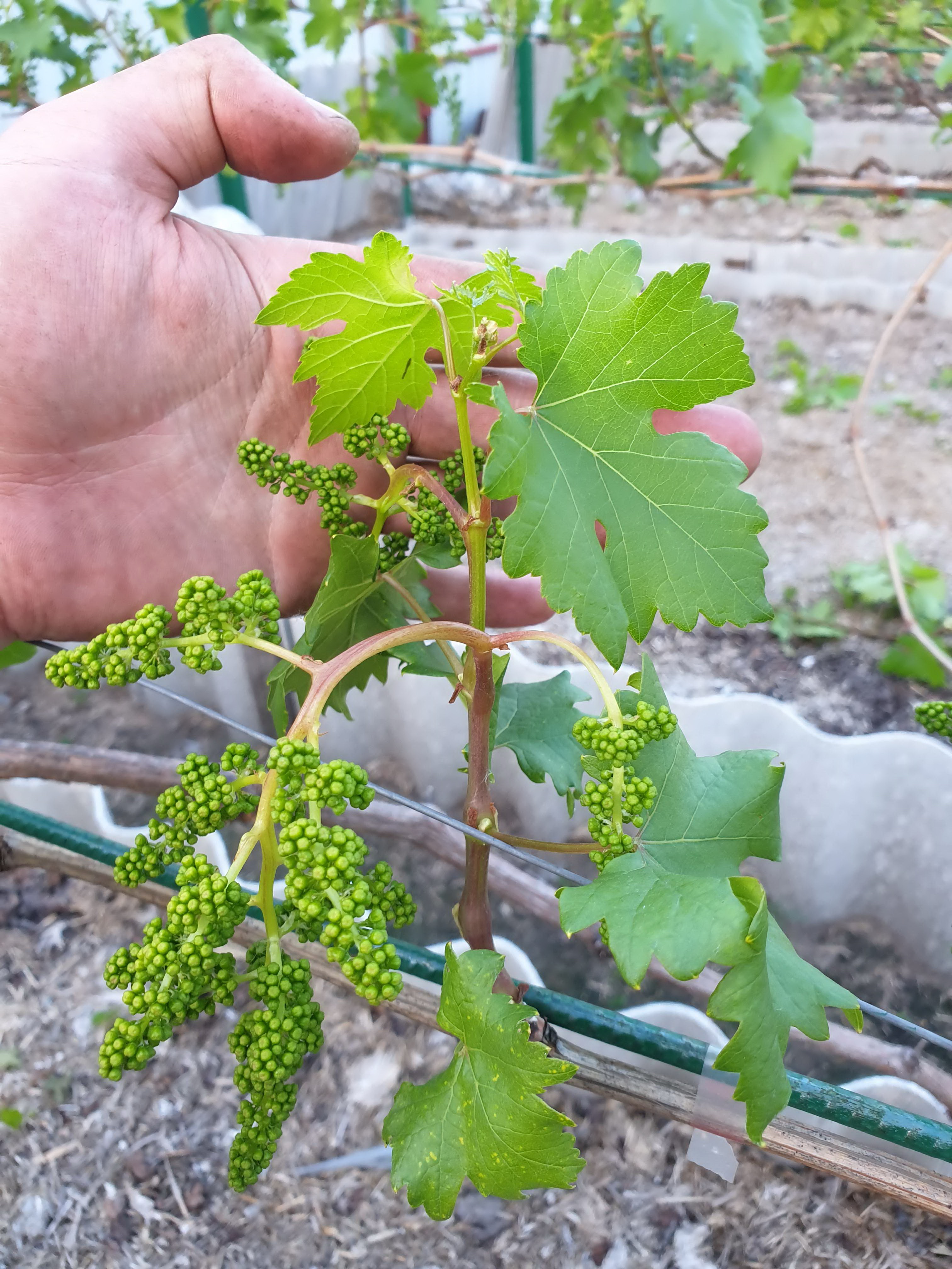

Сань, что-то один кустик Прео не нравится. Кусту 4-й год, оставил 30 побегов, из них штук 6-7 вот такие дрыщи оказались :D И некоторые листочки такие появился. Стоит беспокоиться?
На 3-м фото часть куста (справа этот дрыщ, дальше побеги поболее)
Две грозди на побег для Прео многовато:)
Мой опыт показывает что такая гроздь вызревает,куст тянет,но есть одно но.
У меня длинна рукавов от 1.5 до 2.5 метров,т.е. запас по питанию присутствует.
т.е. чикнуть вторые грозти уже сейчас, не ждать цветения?
Не ждать. Для наших широт есть простая формула. 1кг урожая сможет выкормить 14-16 листов выше грозди. Если гроздь 2кг - соответственно должно быть 28-32 листа, что на 2-метровой шпалере нереально. Для этого оставляют на 2-3 плодоносящих побега 1 холостой. У Преображения грозди обычно крупнее 1 кг.

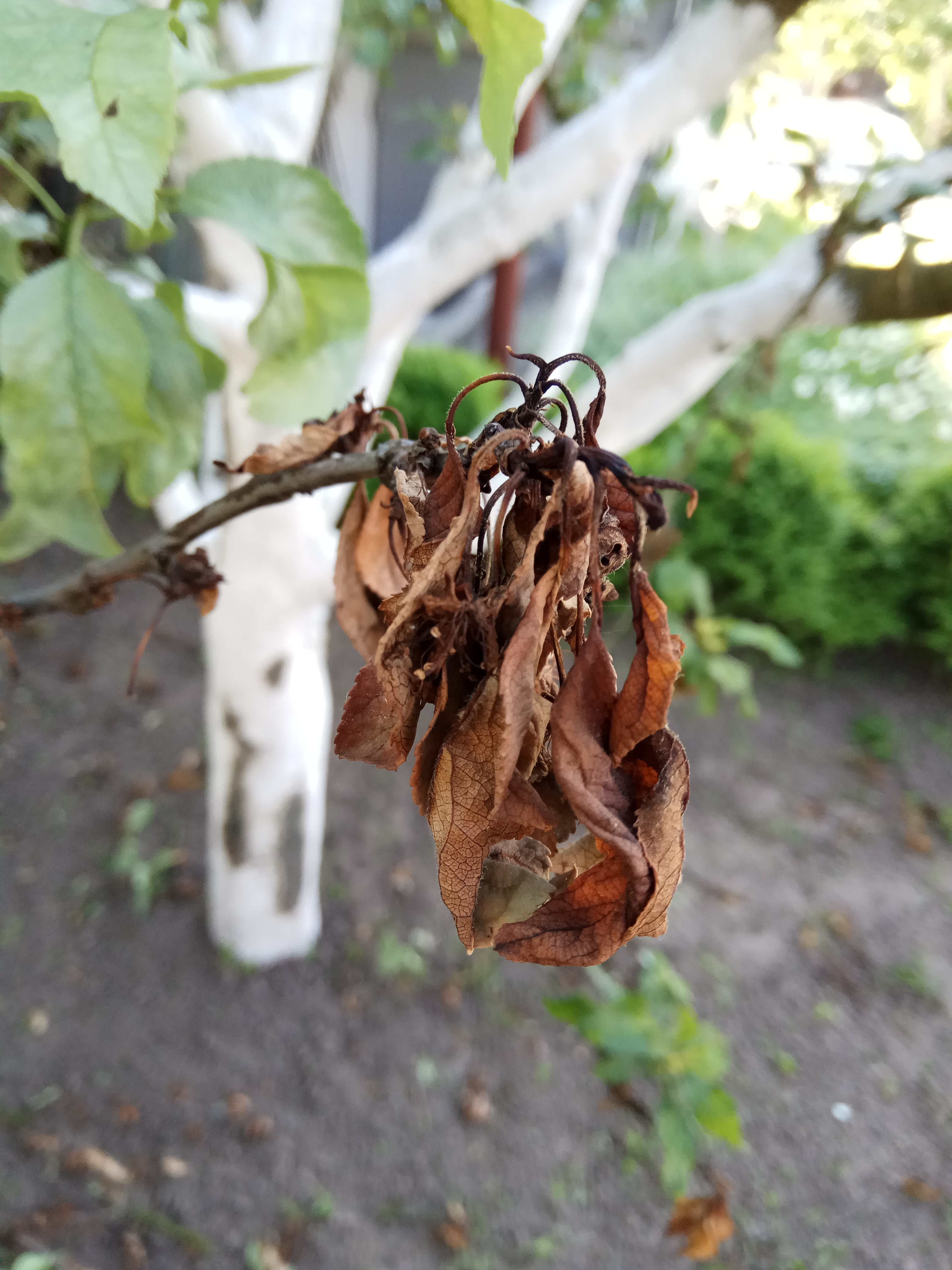

Монилиальный ожог мою абрикоску обошёл, благодаря обработкам.
Но гниль, появилась. На этой стадии вижу такое впервые, и ещё и на абрикосе. Раньше никогда не видел такое, даже когда вообще не обрабатывались деревья.

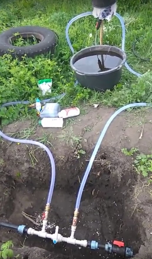

Вот в инсте выкладывал видео работы аппарата. Подключил через шланги к капельной трубке под виноградом. Водовылив - 39 метров капельной трубки с шагом в 20 см между капельницами, каждая капельница льет 2 л в час.
Итого 390 л в час. Никакой инжектор Вентури с таким маленьким объемом не справится.
Никаких батареек, никакого электричества.
Снял, переключил на линию с дождевателями Хантер с объемом вылива 1м3 в час, дальше работает, порционно добавляет нужные плюшки в воду.
Это больше похоже на инфекцию. Я такое видел у своего друга на участке пару лет назад, но он за деревьями не ухаживает, в прошлом году такого уже не было. Посмотрим в этом году.
Тельдор,Флинт стар должны помочь.У меня та же картина.
Это вторичный монилиоз - плодовая гниль.
Что её лечить я не понимаю;)
Поздно пить Борджоми.
Но чтобы не распространялось, препараты те же, что и первичного монилиоза.
Такие плоды по деревом на зимовку не оставлять.

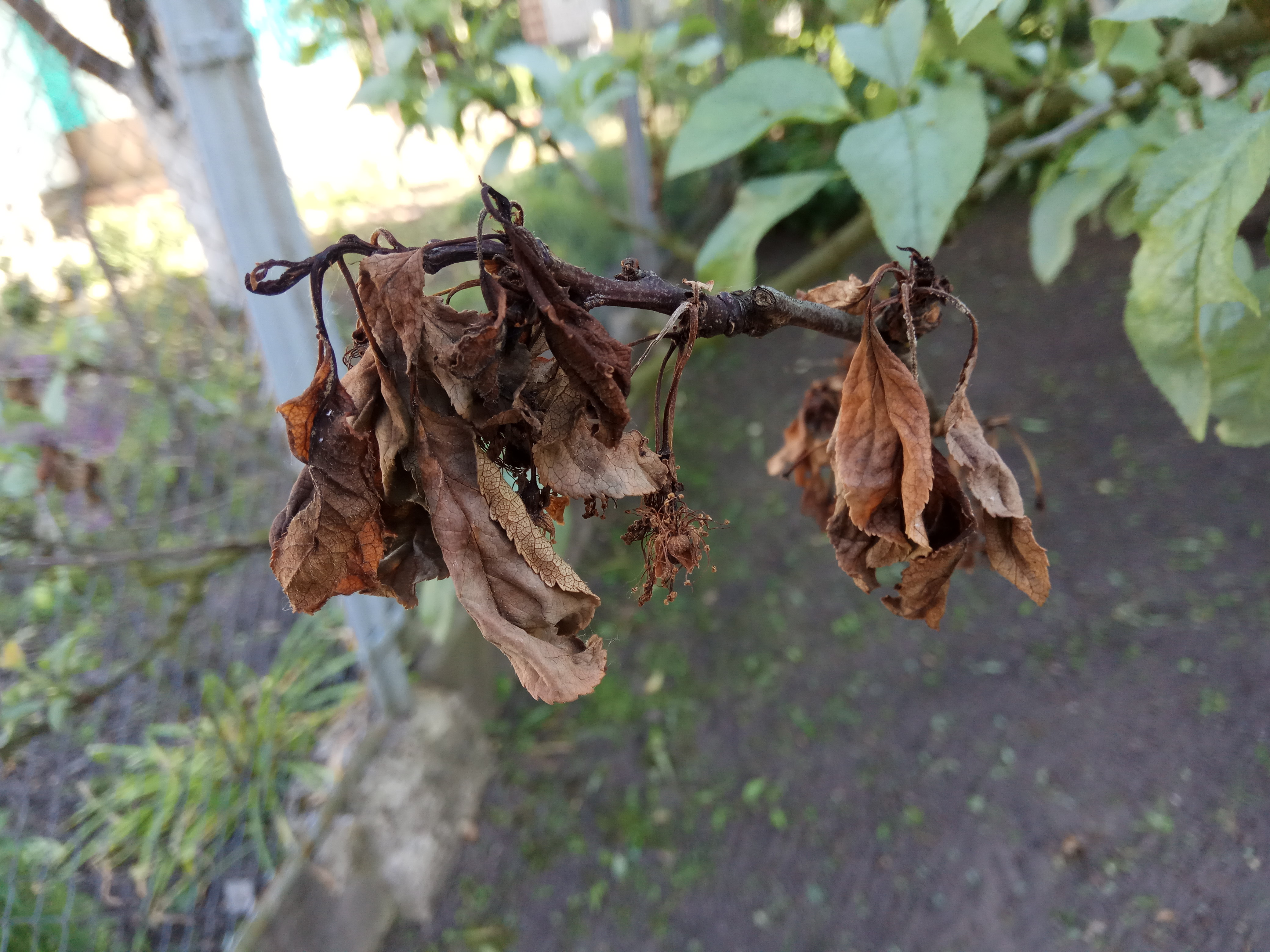

Прошу совета: что это такое на сливе и что с ним делать? Слива отлично зацвела, ничем не обрабатывали, а потом пошла эта напасть: не на всех ветках и не полностью вся ветка (может быть просто посредине, а дальше норма).
