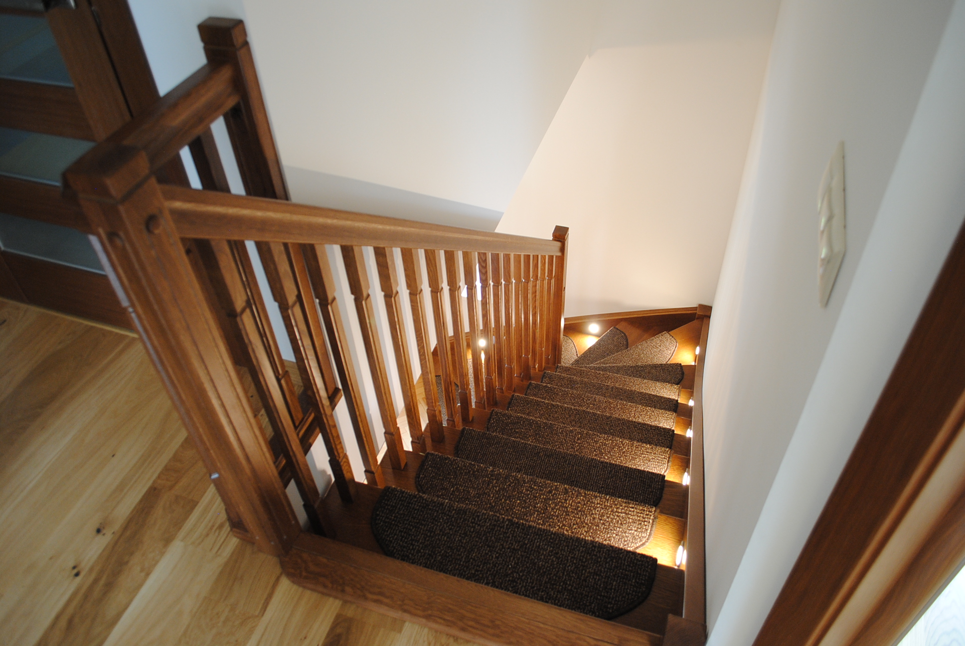

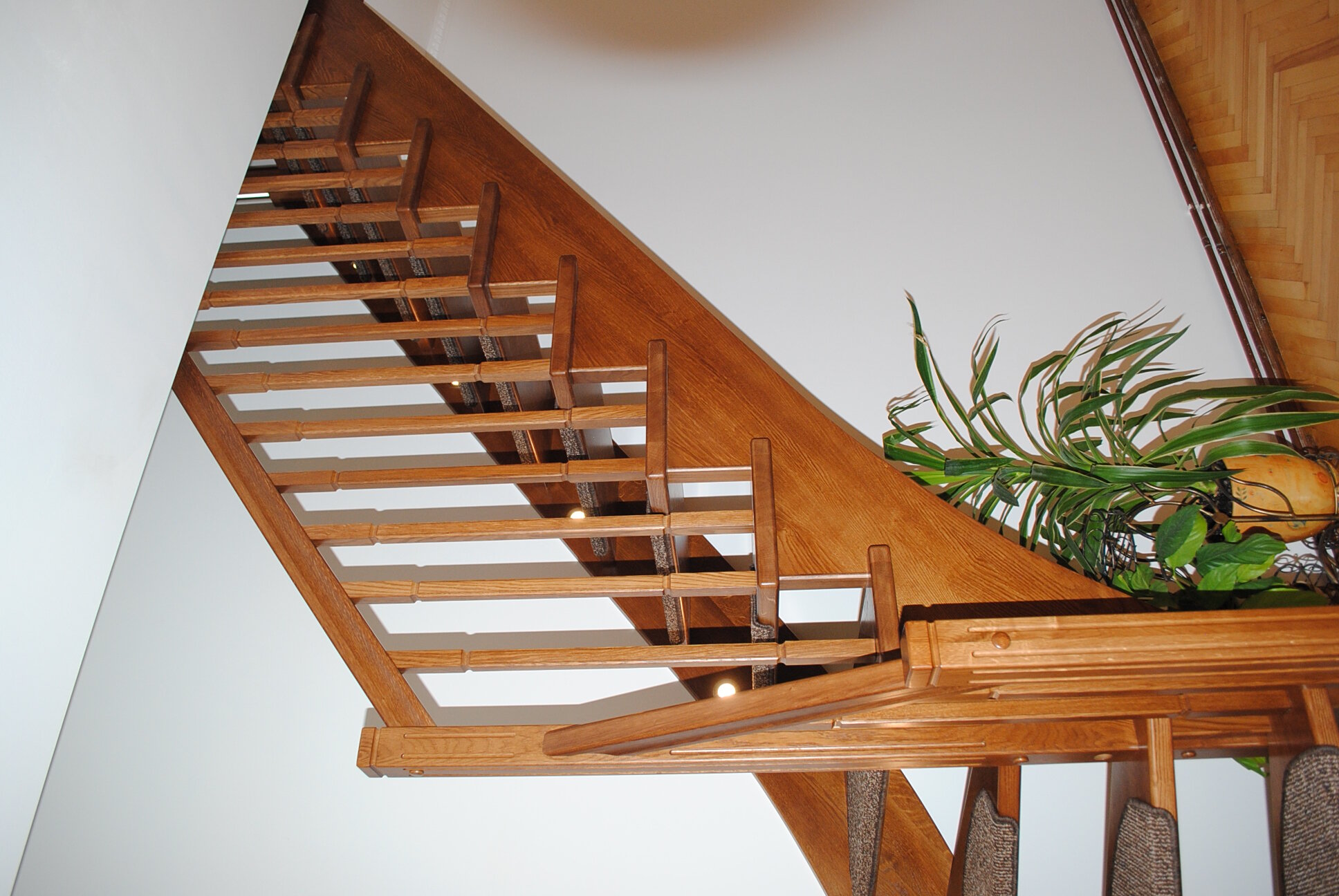

Декілька моїх сходів

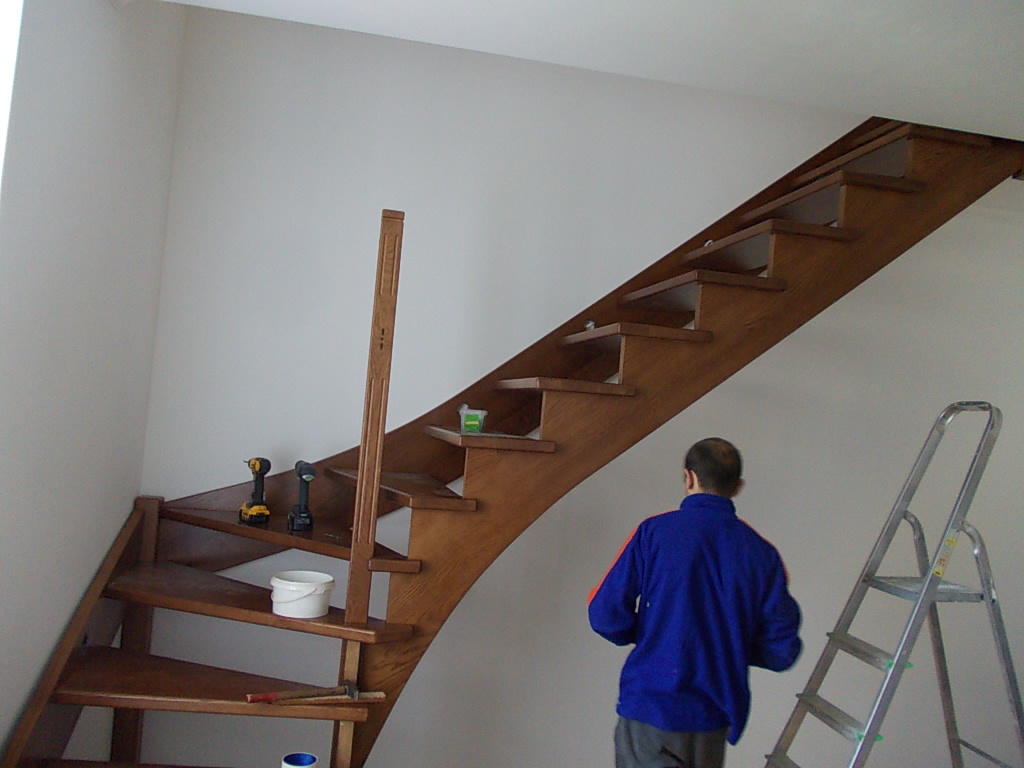

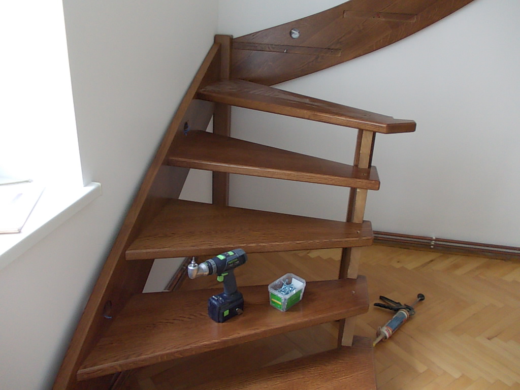

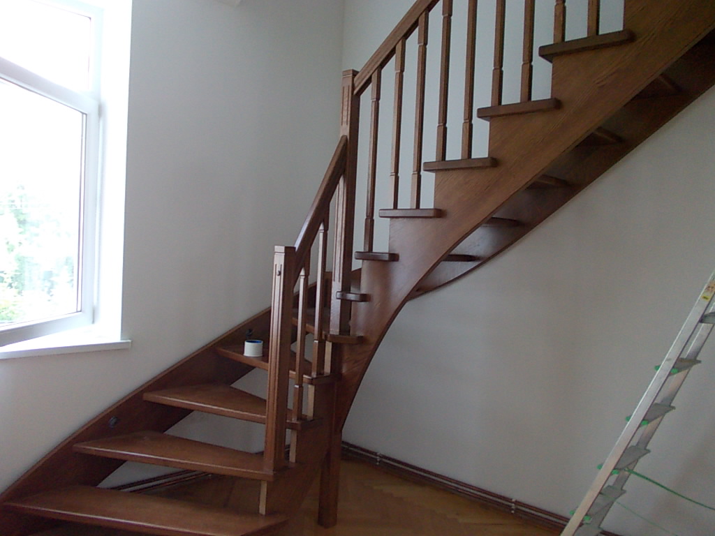

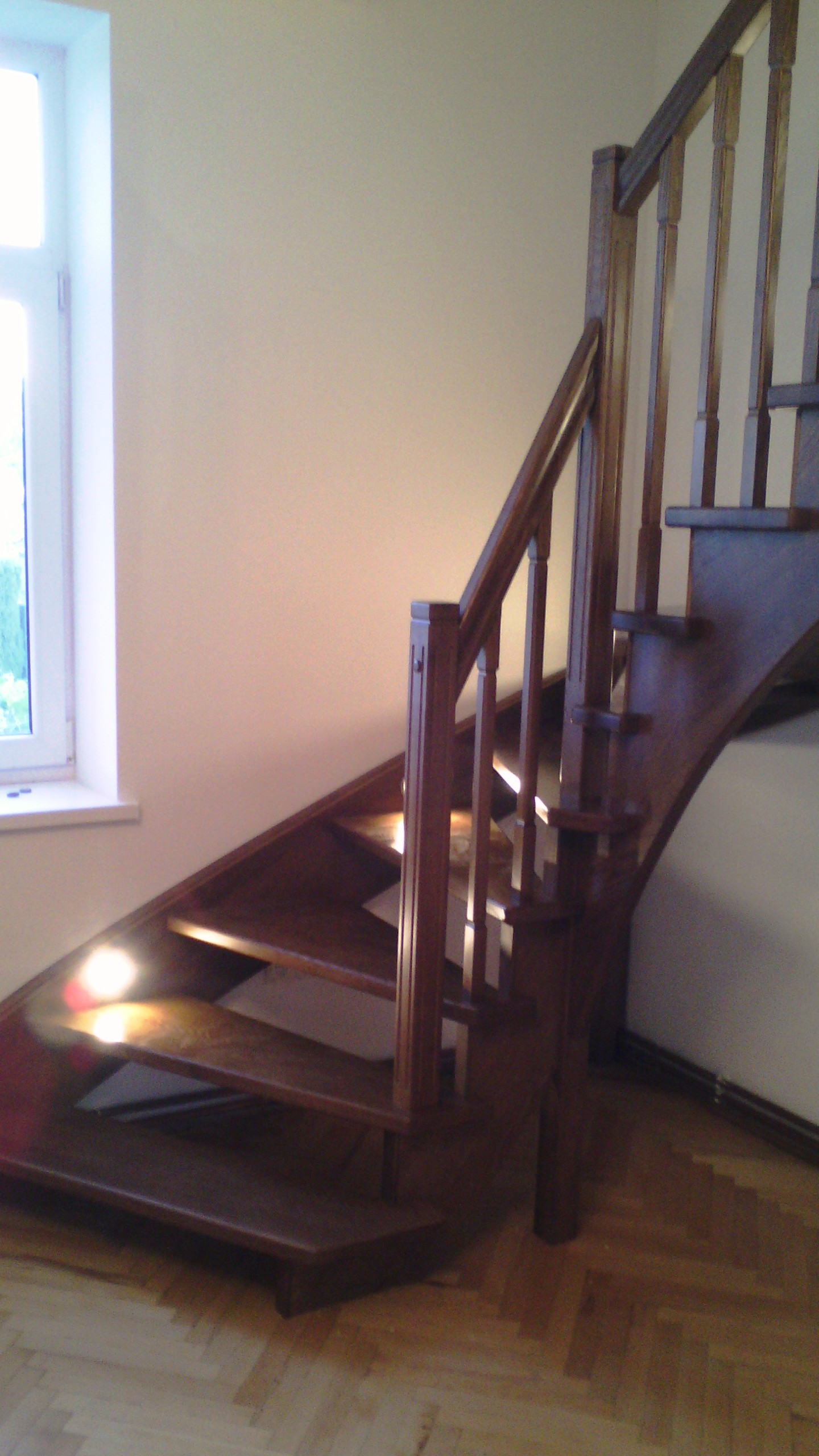

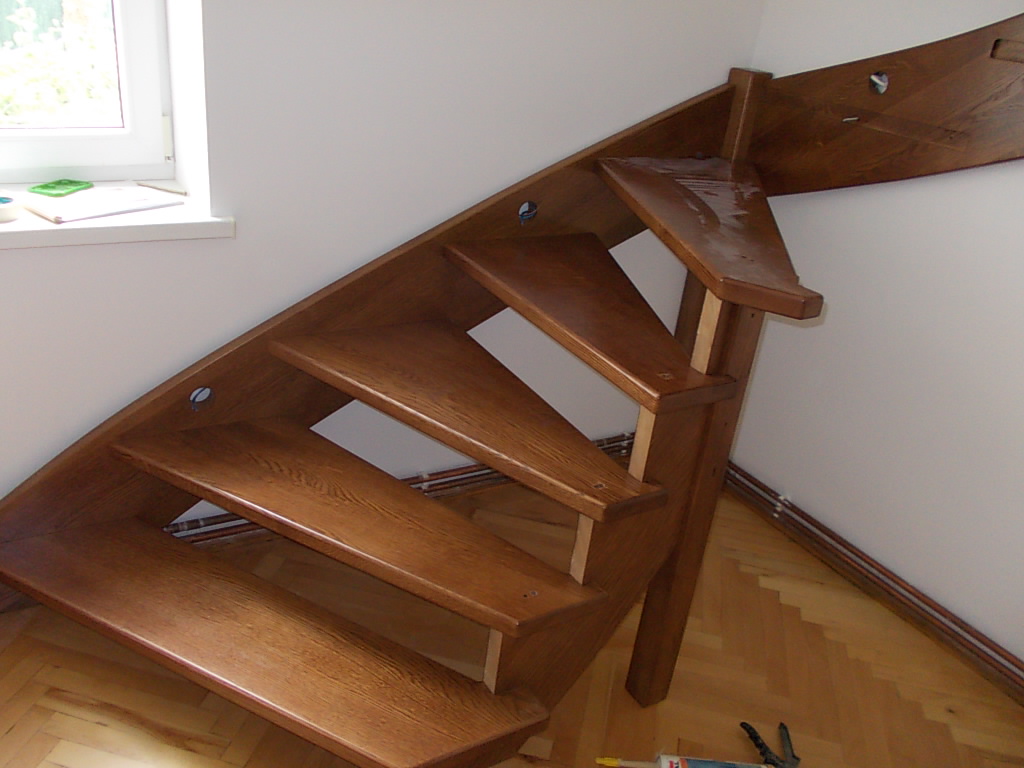

Разом з трьома бетонними сходами виготовляються ще одні:D,я їх називаю "бюджетки",сьогодні проводилась чорнова зборка ось декілька моментів...Місця катастрофічно не вистарчає,треба було хату меншу будувати а майстерню більшу,в наступний раз так і зроблю:lol:.Дмитро я поміряв,внутрішній 32 а зовнішній 36-37

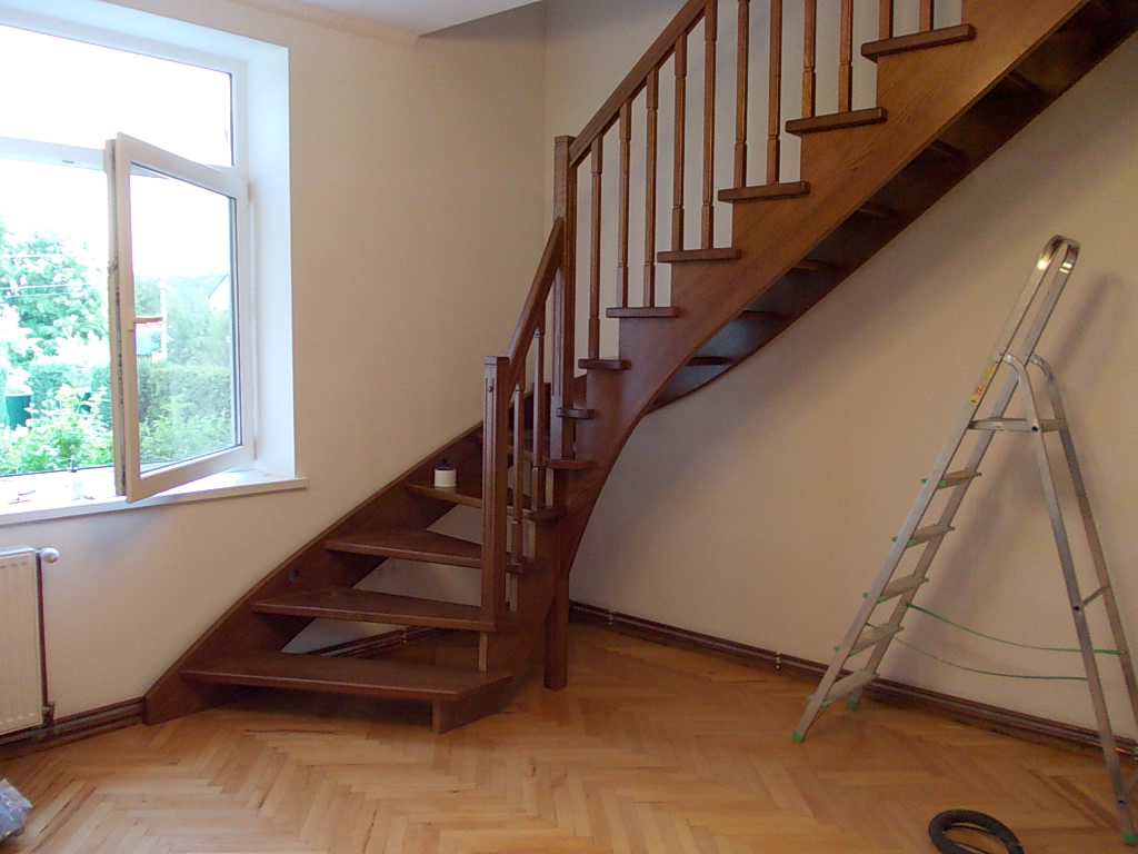

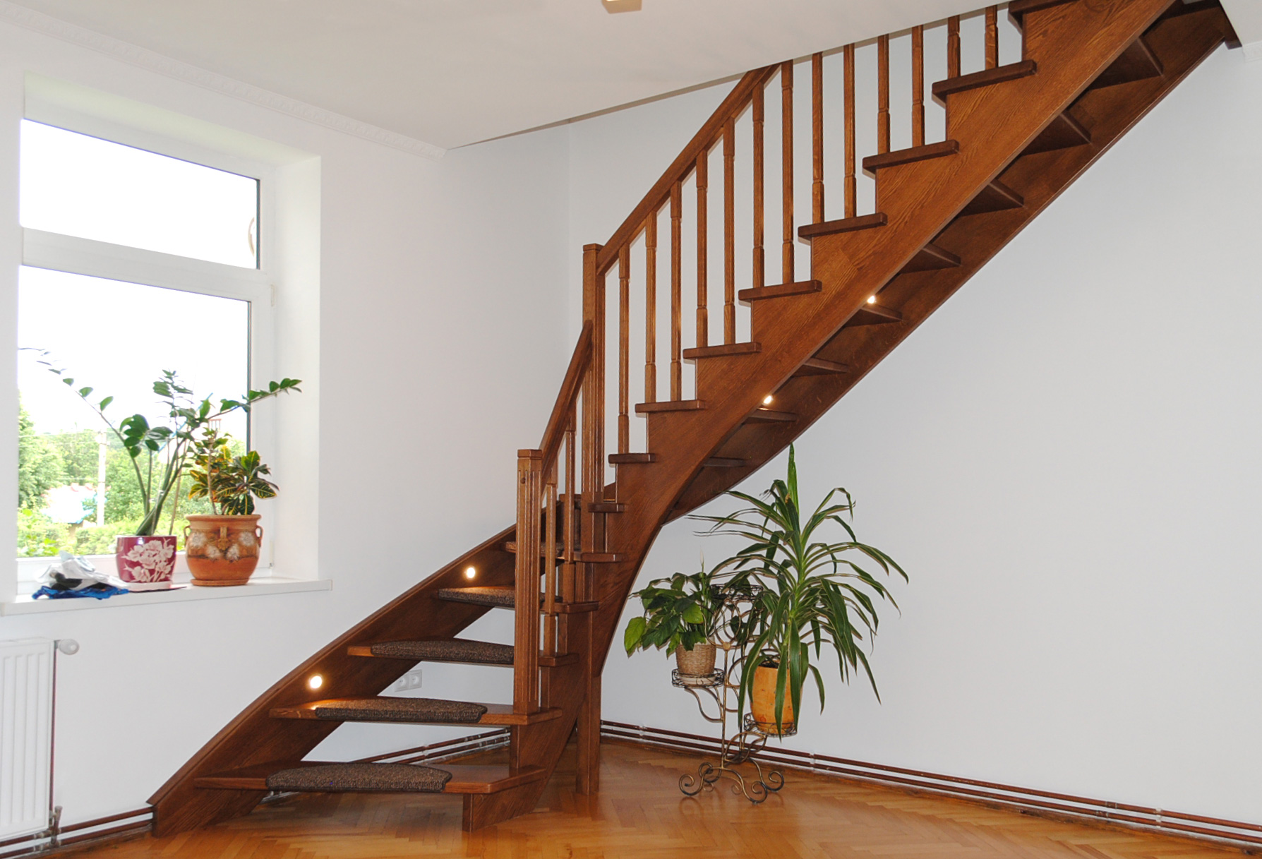

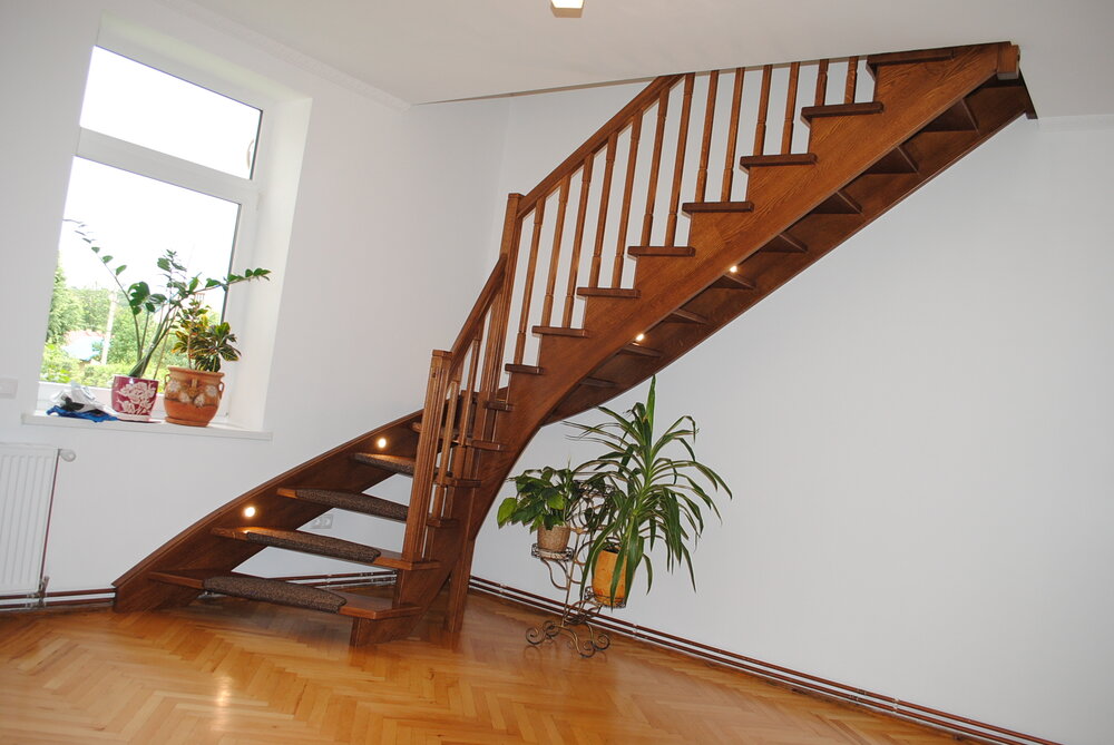

Разом з трьома бетонними сходами виготовляються ще одні,я їх називаю "бюджетки",

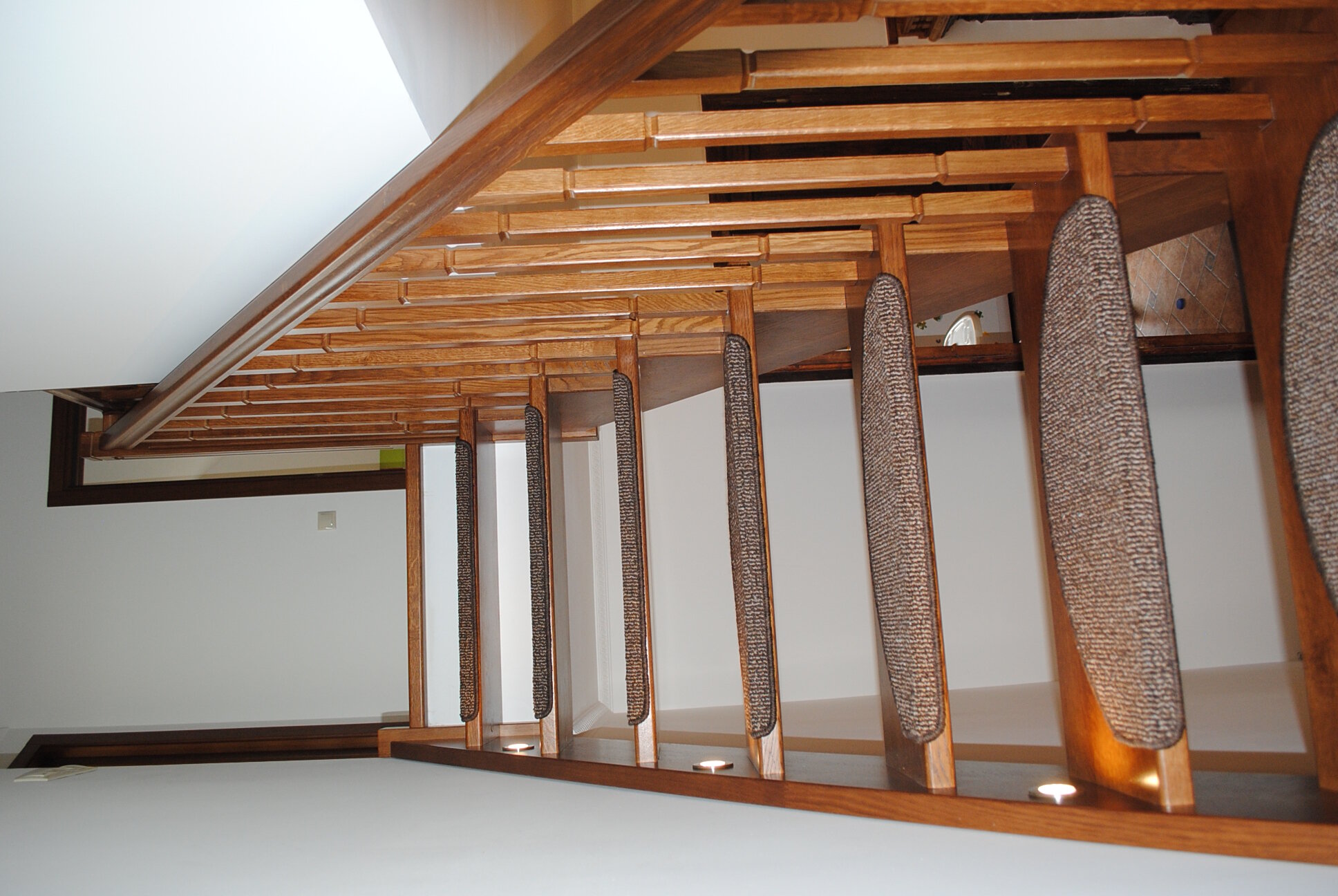

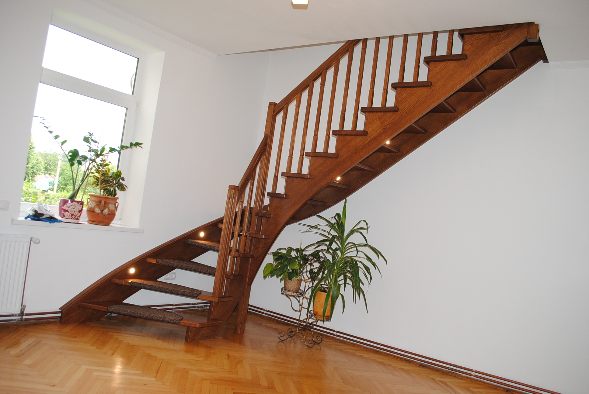

фотоапарат як завжди забув але замовник обіцяв скинути фото професійною камерою,він виявився оператором на одному телеканалі

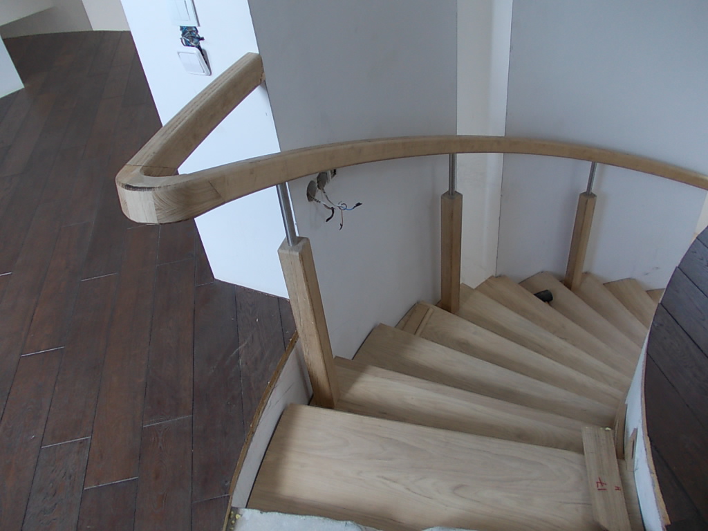

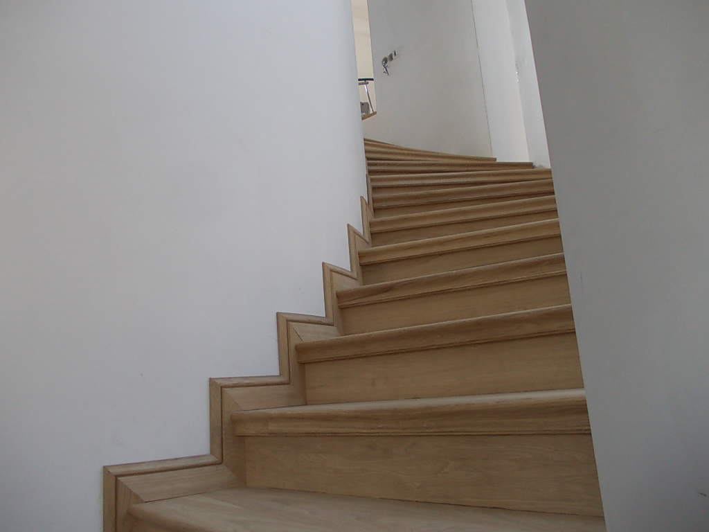

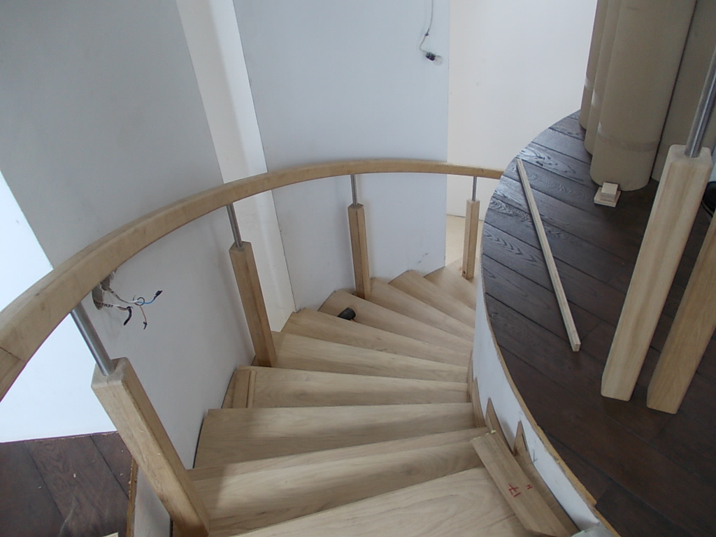

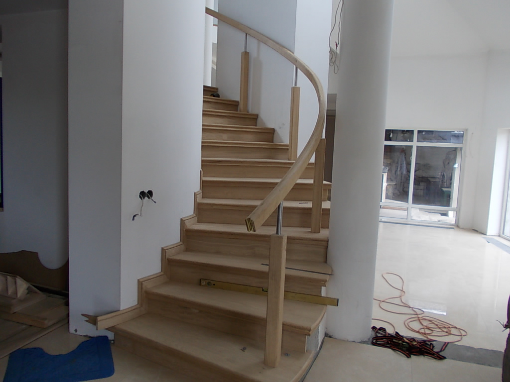

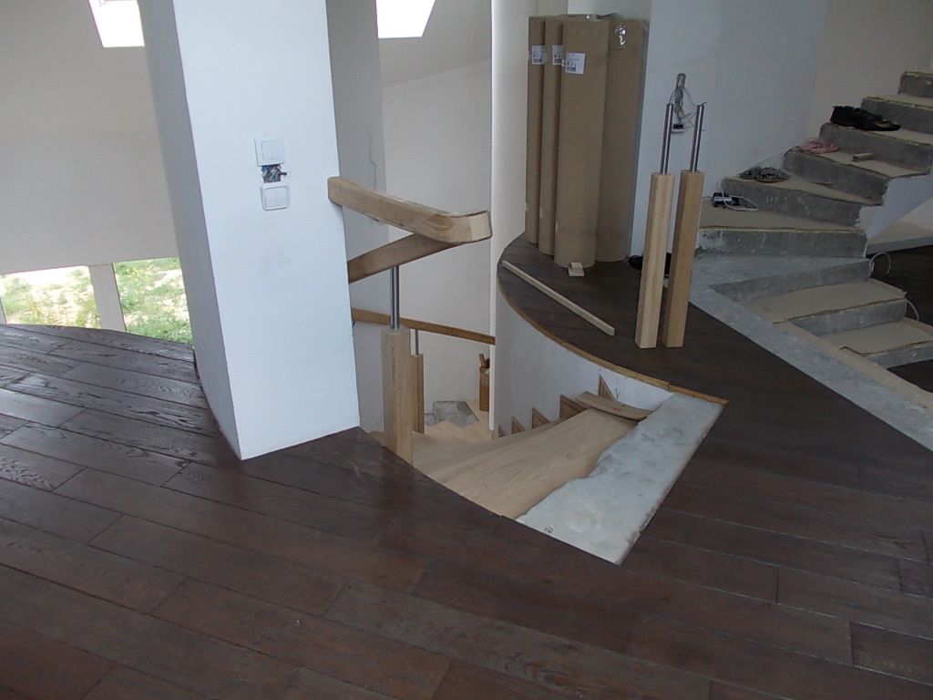

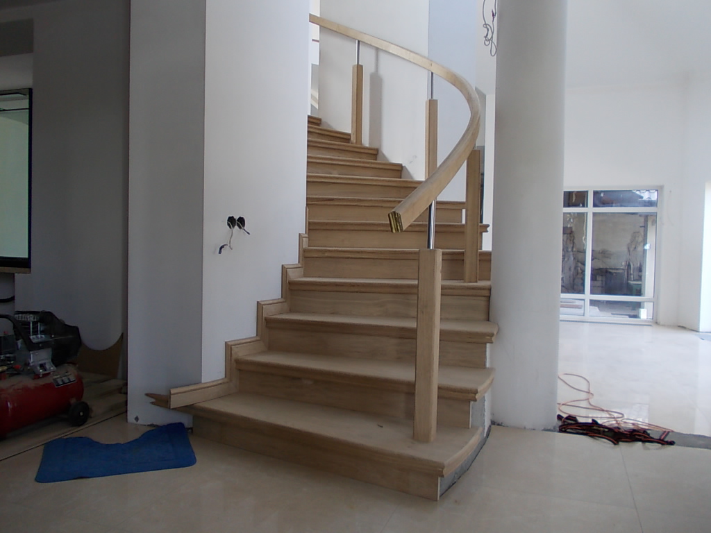

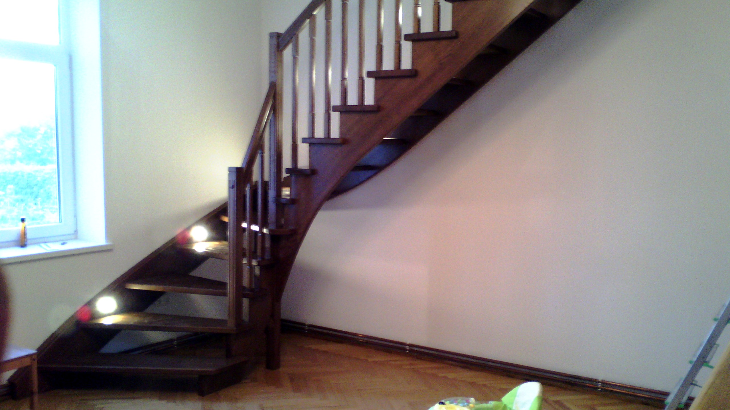

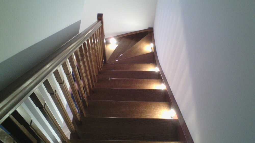

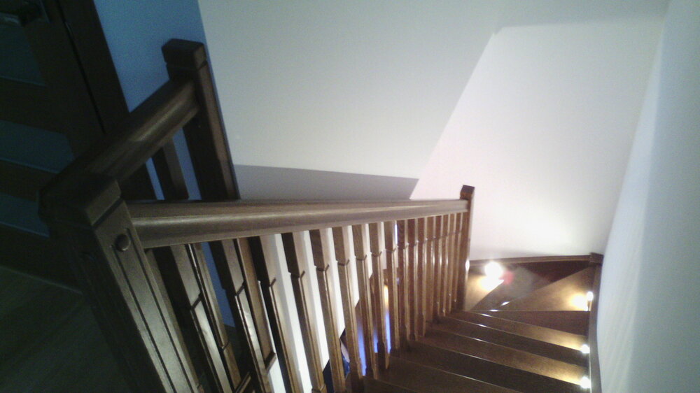

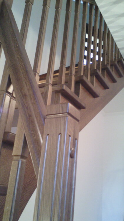

Наконец то начинают понемногу вырисовыватся "годовые" проекты.Закончен черновой монтаж,осталось снять шаблоны гнутых стекол и можна разбирать,доводить и красить.

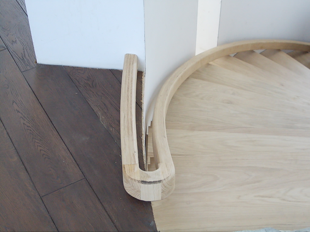

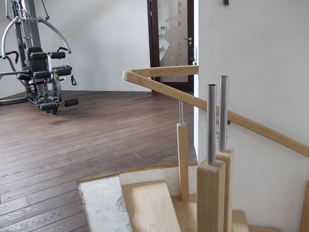

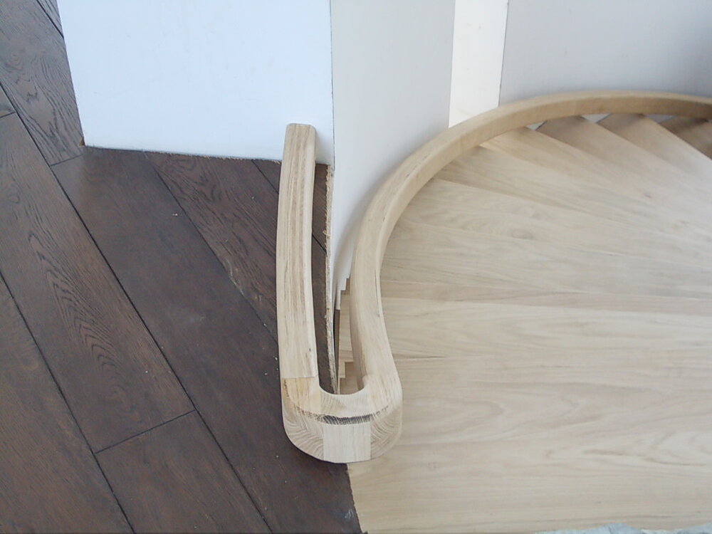

Подскажите пожалуйста как правильно состыковать ступень с напольным покрытием и чем Вы закрываете щель? Есть ли фото?
Спасибо.
Спасибо.
В данном случае последняя ступень не установлена по причине сомнения хозяина будет ли оставлен тот пол что есть или все таки будет менятся....пол из масива дуба,ламель 150мм соответсвенно погнуло "лодочкой" и кое где скрипит....Последнюю ступень всегда нужно старатся делать заподлецо с полом,форма для ступени в поле готовится погружной пилой,дорабатывается мультирезаком,ступень подганяется по форме,на краях делается маленькая фасочка,примыкание фиксируется на шкант,плоский шкант-ламель,дюбельный шкант Домино что в дальнейшем исключит перепад на стыку.

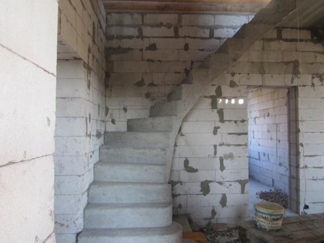

Круто, навіть не думала, що так можливо з деревини, ми не ризикнули таку робити, залили бетонну, там простіше поворот було вивести.:flag1:

Да уж, такая лестница меня приводит в расстройство))

Неправда, не могу согласиться с Вами, мы "обыкновенные" люди до состоятельных нам как до Луны пешком, потому и строимся сами, каркас "вязали" из арматуры привязали его к стене и платеперекрытия на стором этаже. Потом создали опалубку из фанеры необходимой конфигурации и залили. Поскольку места для лестницы не так много как хотелось, возможно она получилась чуть "крутовата, но всем домочадцам ходит удобно. Да,сами ступени планирую делать из дерева и с этим возможно возникнут сложности (много) забежных ступеней, но думаю и с этой задачей мы справимся. По факту цена на сегодня бетона с арматурой 4,8 тыс грн.

Мы о разных лестницах говорим,а на счет бюджета в 5 тыщ то странного ничего нету,Вы делаете все сами,деревянную часть тоже можете сделать сами это еще 10 тыщ на материал,но это вовсе не значит что бетонную лестницу всем надо воспринимать за 15 тыщ.:)
С животом бедняга мучаетесь, что ж такого Вы увидели что так печально?
Буду краток: всё.
