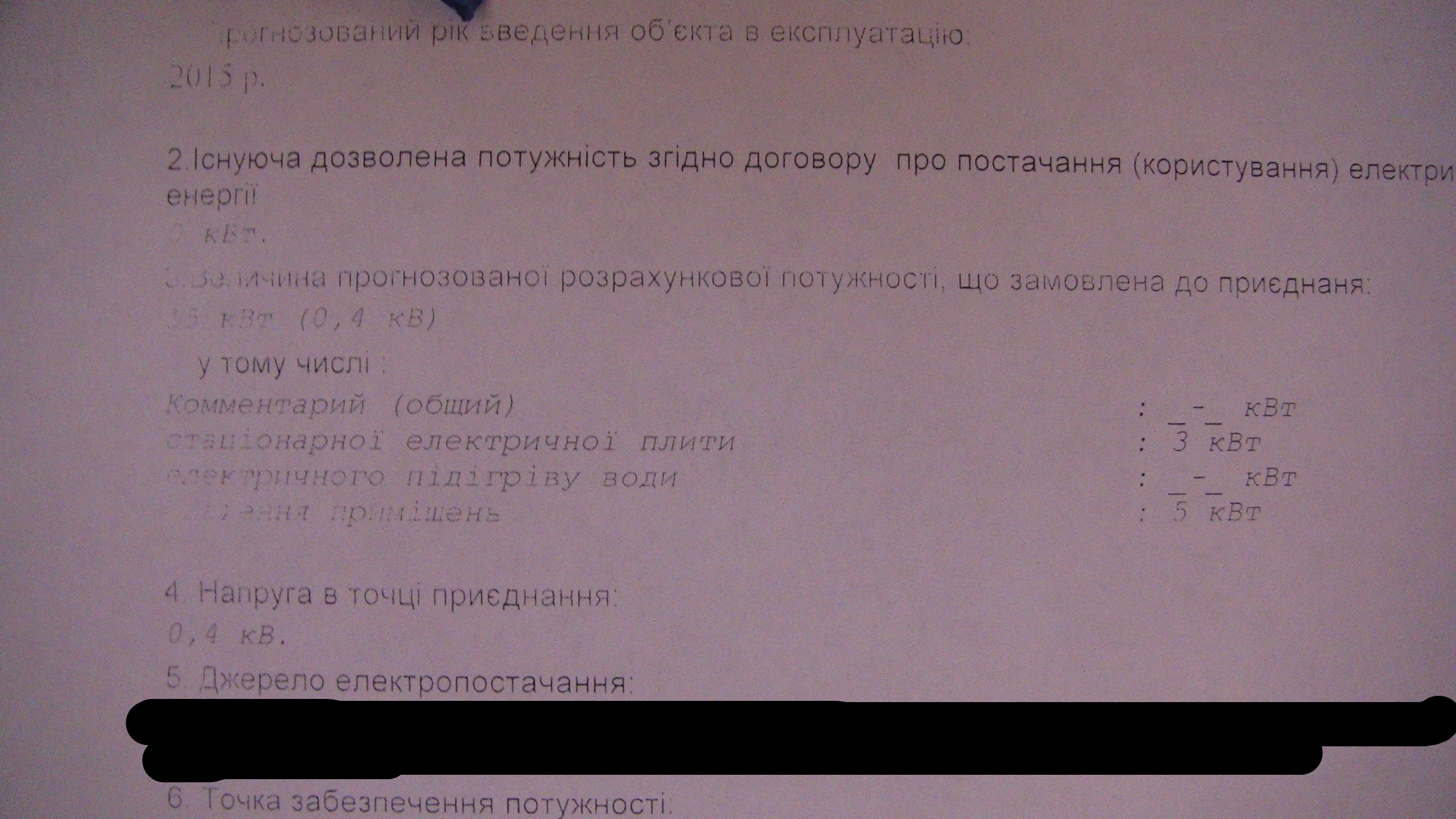

Господа.
Делаю подключение к новому дому.
Получил ТУ на 15квт 380в.
А там еще такое написано,это к каким тарифам меня готовят?
Господа.
у вас указано как тариф на электроплиту, если дом находится в сельской местности то минимальный тариф до 150квт, вместо 100квт. но с мая 2017года этот тариф приравняют к обычному. экономия от это тарифа ерунда. при наличии электроотопления, вы можете перейти на соответствующий тариф (ссылка устарела), достаточно при наличии уже имеющейся документации, необходима пометка в БТИ и паспорт на электроприбор.
у вас указано как тариф на электроплиту, если дом находится в сельской местности то минимальный тариф до 150квт, вместо 100квт. но с мая 2017года этот тариф приравняют к обычному. экономия от это тарифа ерунда. при наличии электроотопления, вы можете перейти на соответствующий тариф (ссылка устарела), достаточно при наличии уже имеющейся документации, пометка в БТИ и паспорт на электроприбор.
Там же я и вижу 5квт на опалення примiщень.
Дом в черте города.
Я правильно понимаю ,что у меня есть 3600квт в месяц льготных за отопление по 0.45 коп+100квт в месяц за электроплиту по 0.45коп днем .И все это по 0.22 коп ночью?На сейчас.
Дом в черте города.
у вас последнюю запись не видно, если написано "Опалення", значит так и есть. всё верно

с мая 2017 будет 3000квт.)
