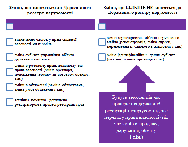

ЩОДО ПРОЦЕДУРИ ДЕРЖАВНОЇ РЕЄСТРАЦІЇ НЕРУХОМОСТІ
16.01.2020 набув чинності Закон України «Про внесення змін до деяких законодавчих актів України щодо протидії рейдерству» №340-IX.
Серед нововведень Закону, відсутність необхідності внесення змін до відомостей Реєстру нерухомості, зокрема у випадку зміни технічних характеристик нерухомого майна.
:good: подяка Юрію(apxitektop), що тримає руку на пульсі. Теж чекаю від Мінрегіона і Мінюста відповіді.
