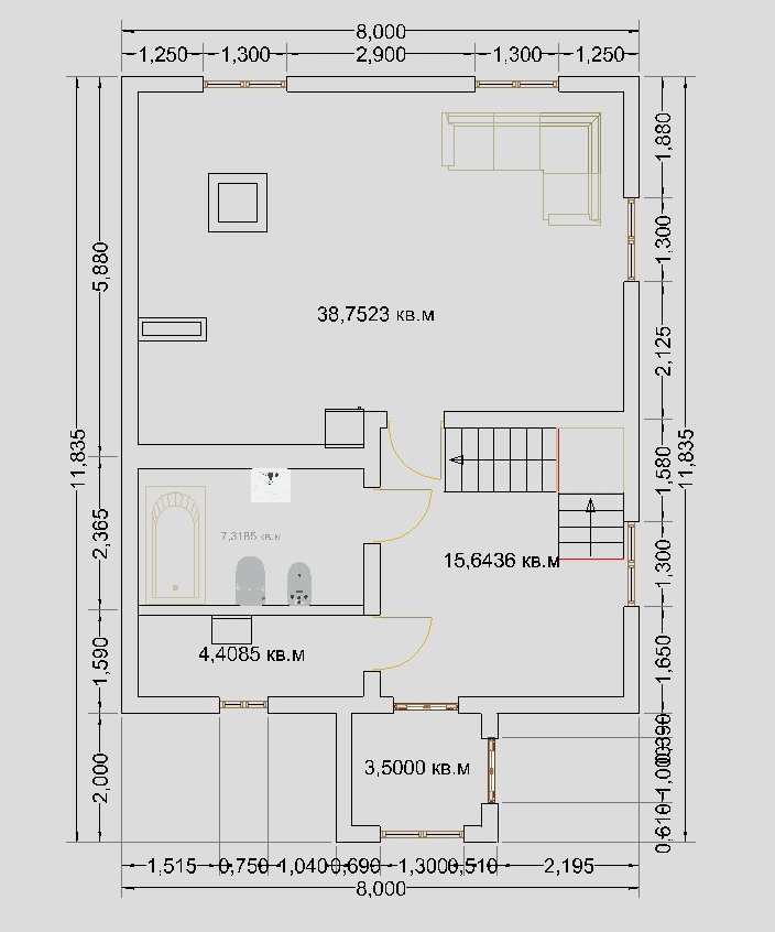

В любом случае для теплого пола нужен коллектор с расходомерами (иначе при большой разности длины контуров баллансировать их будете пару месяцев). Опять - же, если предусматривается покомнатное регулирование температуры (в каждой комнате свой термостат, а не бегать перекрывать краны на коллекторе для уменьшения или увеличения температуры), то Вы снова упираетесь в предложенный коллектор, т к сервопривода устанавливаются на второй коллектор с термоклапанами.

Еще увидел трубу такую с дырками для восьми отводов (тоже 200грн) и посетила идея спаять самому из пластика(d32 наверное). Купить воздухоотводчики, краны с евроконусами, трехходовой кран с насосом.

спаять то можно но, тройники с внутренней резбой - не децкая цена+ переходники на евроконус+МВР+труба=нормальный коллектор... хотя видел пару раз такое чудо )

Крути не крути, а коллектор выше 4 выходов при необходимости в расходомерах и кранах по обратке практически равен цене заводского изделия по опту...
Есть мысль не делать сервоприводы на гребенке и датчики в комнатах, а в каждой комнате поставить головку в разрыв контура.
Что скажете?
Особенно про кухню, где 3 контура ТП. Может разумно собрать в кухне свой колектор на 3 контура?
Если уж Вы решились на коллектор на кухне, то разумно и остальные площади просто посадитиь на коллектор, он не на столько дороже от тройки.
Разумнее всего собрать все через коллектор и смесительный узел, но без сервоприводов и регуляторов...
Игра с клапанами и головками в разрыв контура не всегда может закончиться удачно -можно ошибиться и в гидравлике, похоронив контур, или получить неравномерность прогрева.

Скажите, а это правда, что смесительный узел можно собрать на термоголовке с выносным датчиком (без трехход. клапана). Как работает такая схема? Разумное ли это решение?

Классически смесительный узел на гребенке и собран на базе термоголовки с выносным датчиком. И прекрасно работает.
Можно собрать на базе трехходовки. Смысл тот-же, работает чуть иначе, но функционал не меняется.
Вам есть два варианта выйти из положения: купить готовый узел, потратив денег, либо скрутив его самому, потратив в половину меньше денег, но получив всякое отсутствие любой эстетики.

В этом случае, когда решились сами покрутить коллектор - покупайте переходники на м\п трубу под евроконус (3\4х(16х2), ниппеля под евроконус, латунные дюймовые тройники , дюймовые ниппеля, несколько штоковых кранов на каждый контур для регуляции протоков, придумайте подключени насоса американками, купите термостатический клапан под термоголовку (1\2 или 3\4, не вижу смысла в кранах на дюйм при Вашем расходе), термоголовкой с выносным датчиком и запасайтесь терпением - оно Вам очень-очень пригодится :)
Говорю сразу, много Вы не съекономите. Такое заводской сборки в розницу стоит около 300 евро. Архи советую. Ибо иначе рискуете жить теплой половой жизнью с самодельным коллектором изрядно долго.
