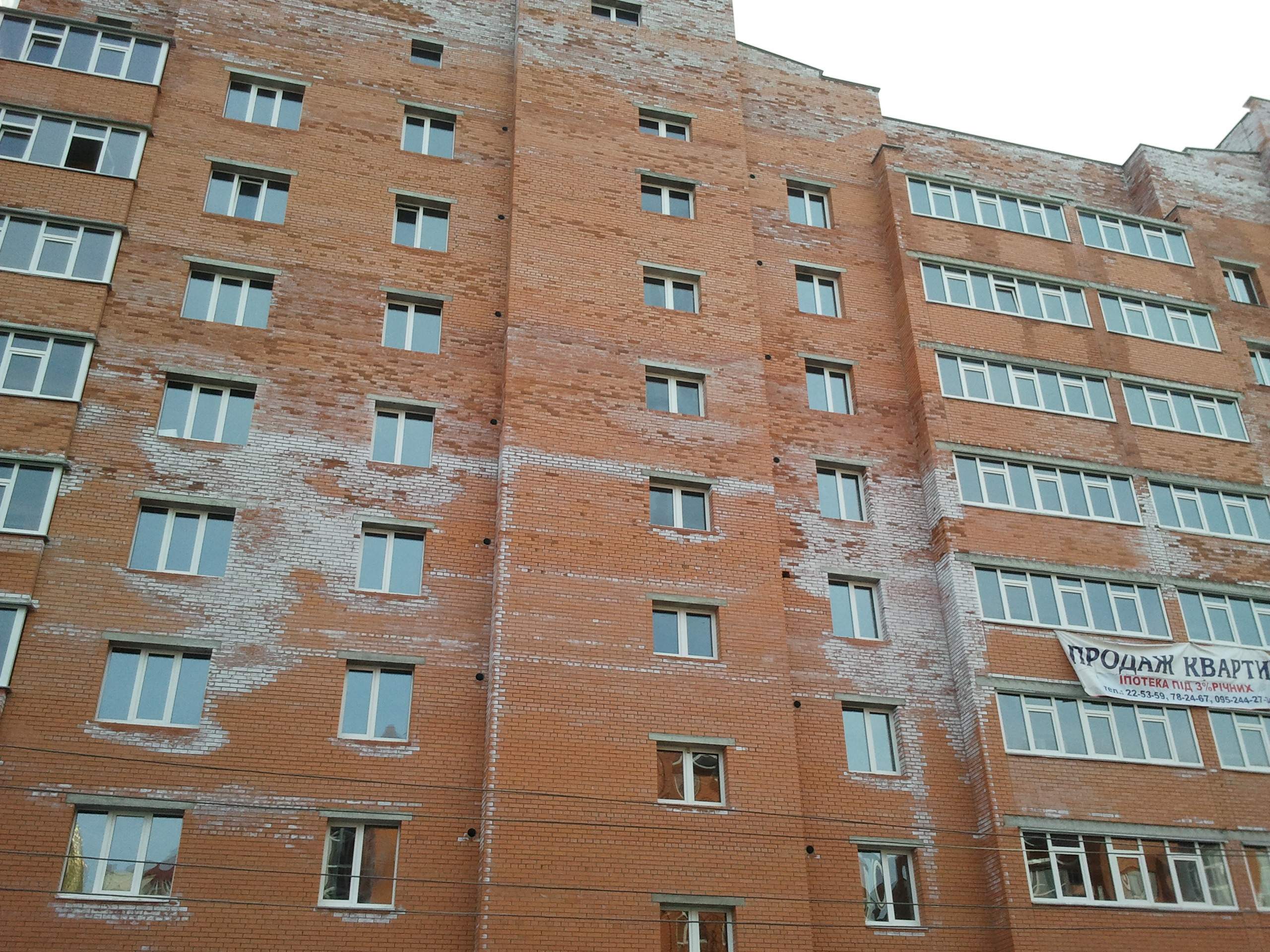

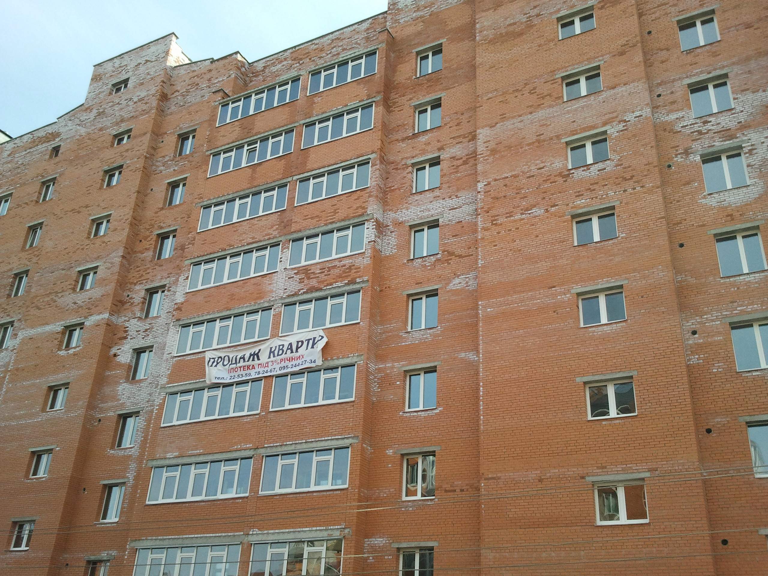

vadimv Опубліковано: 7 листопада 2014 Поділитись Опубліковано: 7 листопада 2014 я лично против чтобы в каждой квартире котел стоял, лучше общий на домПока вы там против, у нас вовсю сдают в эксплуатацию дома 5-10 этажей с котлами на кухнях. Это старая фотка, сейчас там уже трубы торчат. Точно та же картина во всех новых домах вокруг + они утеплены пенопластом 10 см. Посилання на коментар Поділитися на інших сайтах More sharing options...
DimaF Опубліковано: 7 листопада 2014 Поділитись Опубліковано: 7 листопада 2014 Пока вы там против, у нас вовсю сдают в эксплуатацию дома 5-10 этажей с котлами на кухнях. Это старая фотка, сейчас там уже трубы торчат. Точно та же картина во всех новых домах вокруг + они утеплены пенопластом 10 см. Мрак имхо) 2 Посилання на коментар Поділитися на інших сайтах More sharing options...
addinol Опубліковано: 7 листопада 2014 Поділитись Опубліковано: 7 листопада 2014 Быстро сообразили что к чему. Посилання на коментар Поділитися на інших сайтах More sharing options...
