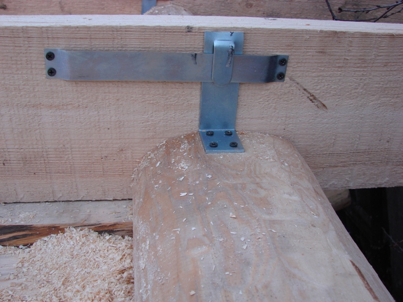

Ползун вот:

А нафига Вам тот ползун???Он ползёт только в сторону срубов дающих усадку:lol:
Он на вашем доме только проблемы создаст...ну и подумайте,если он ползёт,то зачем его закреплять скобой или уголком????Шо б не полз??
У скобы другое назначение,а уголки на крыше вааще моветон,как мы шутим,для дачников,покупателей "Эпицентра".

мне нужна безраспорная система, поэтому нижний узел должен быть с двумя степенями свободы, то есть двигаться и как шарнир, и по мауэрлату, чтобы не распирать стены.
уголки в этой схеме используются только для того, чтобы предовратить смещение стропила в стороны по маурлату, к ни стропилина может даже не крепиться, она ими как бы зажимается с двух сторон
а скоба нужна чтобы крышу ветром не снесло ))) при уголках она точно нужна, а вот при этом ползуне - не знаю.

Фото "скользяшки"... И где она правильно применяется... Срубы (в некоторых из них)... Фото из личного альбома... На подтверждение вышенаписаного... :beer::beer::beer:
Ещё бы на фото чёрный саморЭз заменить на правильный оцинкованный винтовой гвоздь...
Я забью хоть золотой гвоздь... Делали, с того что было... Но суть не меняется (применение скользяшек)...
