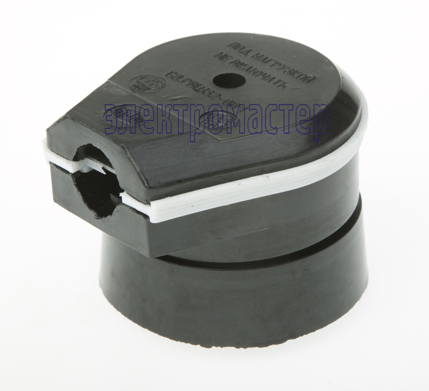

А если Вы имеете в виду про длительную высокую нагрузку на розетку - то для таких розеток (их всего пару штук, в которые втыкается что-то мощнее 2КВт) подведен кабель 3*4 и розетки на 32А.
При КЗ автоматы срабатывают, так что не переживайте. Проверено при монтаже розеток, когда забывал отключить те самые автоматы))))) УЗО случайно так же проверено 2 раза))
Ещё раз - так нельзя делать. Переживать - это уже задача того, у кого так сделано :-)
извиняюсь, а что за розетки?
Черные, как на картинке. Пока стоят как временные, потом поставлю что-то симпотичней)
да уж,эти совсем как-то в кухонный дизайн не вписываются.
найдете посимпатичней - маякнете, если не затруднит, - 32А -это не бытовые розтки.
