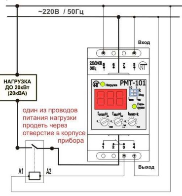

3 линия с реле приоритета:
бойлер - 2 кВт - отключ реле при перегрузе
теплый пол - 0.9 кВт - отключ реле при перегрузе
кондиционер - 2 кВт - отключ реле при перегрузе
розетки кухонные и некухонные
стиралка - преимущественно используем ночью

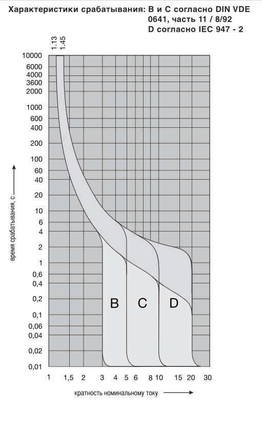

Насколько знаю автомат типа B срабатывает при кз быстрее автомата типа С, себе буду ставить тип В.
Это распространенное заблуждение. Вот характеристики автоматов:
ТКЗ у Вас будет по-любому минимум раз в 10 больше 16А даже с самой дряхлой сетью, потому время срабатывания будет определяться особенностями конструкции автоматов, потому исход такого эксперимента может быть любой:
1. В отключится, а С нет
2. С отключится, а В нет
3. Оба отключатся
По тем же характеристикам можете определить, что селективность будет в узком диапазоне токов (от 3х до 10ти номиналов АВ) и в узком временном окне (если перегрузка менее 2..3сек), это типичные перегрузки возникающие при старте всяких мощных движков, как правило промышленного назначения.
не могу найти какой контактор нужен для реле приоритета - с НО или НЗ контактами
кто в этом понимает? подскажите, плиз
Если вести речь о РМТ-101, то у него перекидной контакт, т.е. можно приспособить любое, но если поразмыслить, что отключенная нагрузка это не нормальное состояние, то логично поставить с НЗ (нормально замкнутыми) контактами, тогда РМТ-101 будет включать контактор, когда нужно отключить нагрузку, а при отсутствии перегрузки контактор (его обмотка) будет обесточен (соответственно не будет гудеть, греться и т.д.).
а какое количество контактов нужно использовать, если я собираюсь отключать контактором три прибора, каждый со своим автоматом?
Не могу понять работу этой схемы до конца.
Контактор подключен к выходам 3-4, которые при перегрузе разомкнуты (инфа из инструкции)п. А не наоборот надо? Подключить к 1-2, чтобы подать ток на контактор и размокнуть нормально замкнутые контакты, прервав тем самым питание неприоритетного потребителя? на картинке контактор с нормально разомкнутыми контактами?
И еще дурацкий вопрос - а чем выполняются разветвления в щитке, которые на рисунке показаны точечками :)
