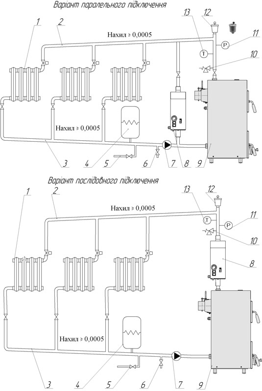

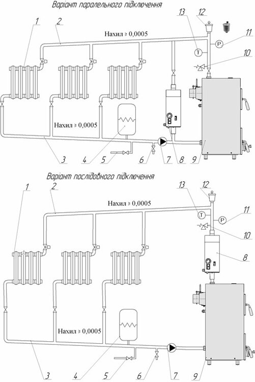

Viorel Опубліковано: 31 січня 2015 Поділитись Опубліковано: 31 січня 2015 Белоснежка, на картинке два варианта подключения: последовательное и параллейное. Взято здесь agroresurs.ua/ru/products/show/21 берите котел или нагреватель с двуя или тремя ступенями включения. То есть, с двумя или тремя тэнами. Во-первых, можно будет включать не на полную мощность , так как их у Вас мало. Например, одну клавишу. Во-вторых, если один тэн перегорит, будет еще рабочими два других тэна. По заземлению. Электрокотел будет работать и без него. Просто заземление нужно для безопасности. У Вас в электропроводке трехжильный провод? 1 Посилання на коментар Поділитися на інших сайтах More sharing options...
belosnezka Опубліковано: 31 січня 2015 Автор Поділитись Опубліковано: 31 січня 2015 У Вас в электропроводке трехжильный провод? Трех. На электрокотел будет вестись отдельная линия. Монолитом. В подвале сейчас розетки 3х2.5, мало. Добавлено через 1 минуту заземление нужно для безопасности Пробивать может радиаторы? Или что-то хуже? Я не оч понимаю, что может без него случиться. Добавлено через 4 минуты сколько примерно надо денег Курчат будемо рахувати по осені, - любив повторювати один золотий чоловік. По результатам отпишусь, если кого заинтересует. 1 Посилання на коментар Поділитися на інших сайтах More sharing options...
Viorel Опубліковано: 31 січня 2015 Поділитись Опубліковано: 31 січня 2015 Напомните, какой вводный автомат у Вас? На сколько ампер? Если не будет заземлен, то при поломках (например, в тэне пояляется маленькая дырочка и в нее попадает вода) будет пробивать на радиаторы и соответсвенно на тело при касании. Особенно надо заземлять бойлер. Если током ударит при приеме душа\ванны - это летальный исход. 1 Посилання на коментар Поділитися на інших сайтах More sharing options...

Viorel Опубліковано: 31 січня 2015 Поділитись Опубліковано: 31 січня 2015 Трех. На электрокотел будет вестись отдельная линия. Монолитом. В подвале сейчас розетки 3х2.5, мало. . 3х2.5. Примерный расчет 2,5х1.5 квт=3.7 квт. То есть, на эту розетку можно нагрузить не более 3,7 квт. В эл.котлах и эл.нагревателях каждая клавиша- это тэн. Например, Данко-ЕН 1Ф3 имеет три тэне\клавишы по 1квт. В сумме =3кВт и в этой розетке их все можно включать. Но если, у Вас подведенные мощности малы, например, вводный автомат на 16А, что равно 3,5 кВт подведенной мощности, то привключении этого наргревателя ( Данко-ЕН 1Ф3), все остальное должно быть выключено. Или же котел не на полную мощность включать ( одну\две клавиши из трех). Какой вводный автомат у Вас? 1 Посилання на коментар Поділитися на інших сайтах More sharing options...

belosnezka Опубліковано: 31 січня 2015 Автор Поділитись Опубліковано: 31 січня 2015 Особенно надо заземлять бойлер. Если током ударит при приеме душа\ванны - это летальный исход. Я когда купаюсь - выключаю бойлер. Это спасет? Не пугайте. Жить хочу. Заземление 100% весной сделаю. Добавлено через 1 минуту например, в тэне пояляется маленькая дырочка и в нее попадает вода Пару месяцев если поюзаю - мож не успееет появиться? Добавлено через 2 минуты Это много.Возьмите пару мешков.Но с них золы........Куды ее девать? Буду участок подсыпать). У меня глина. Пару мешков - не оч удобно. Доставка дорогая. Добавлено через 3 минуты Дело не в деньгах,а в их количестве. Ловите позитивчик Да разве в деньгах или в их количестве счастье? Я посмотрела кото-картинки - и уже счастлива:D. Владимир, :rolleyes:. Посилання на коментар Поділитися на інших сайтах More sharing options...

Viorel Опубліковано: 31 січня 2015 Поділитись Опубліковано: 31 січня 2015 Я когда купаюсь - выключаю бойлер. Это спасет? Верно. Я делаю также, потому что тоже еще не сделал заземление. Только надо выключать из розетки. 1 Посилання на коментар Поділитися на інших сайтах More sharing options...
