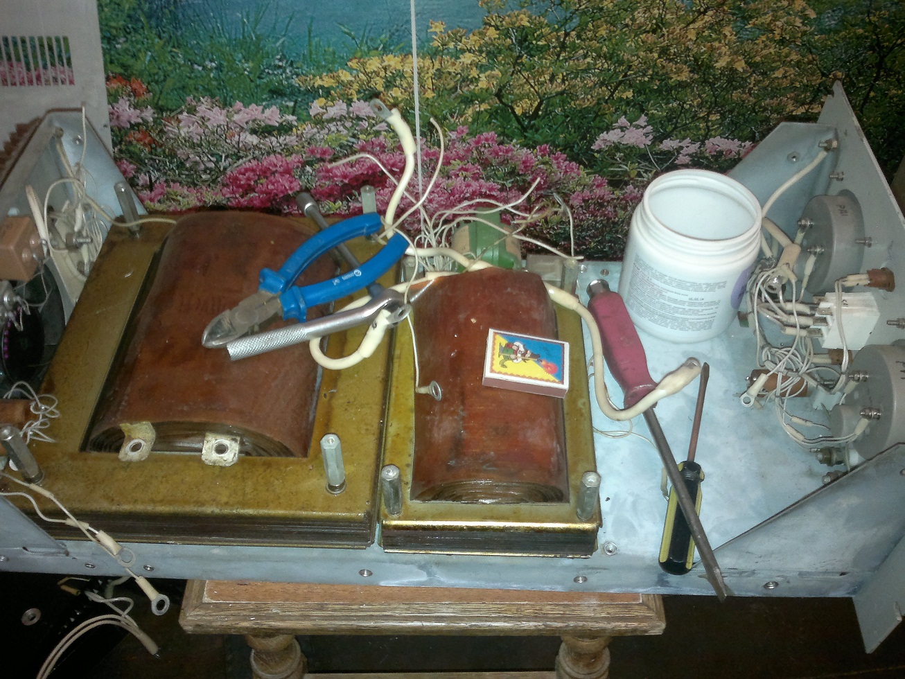

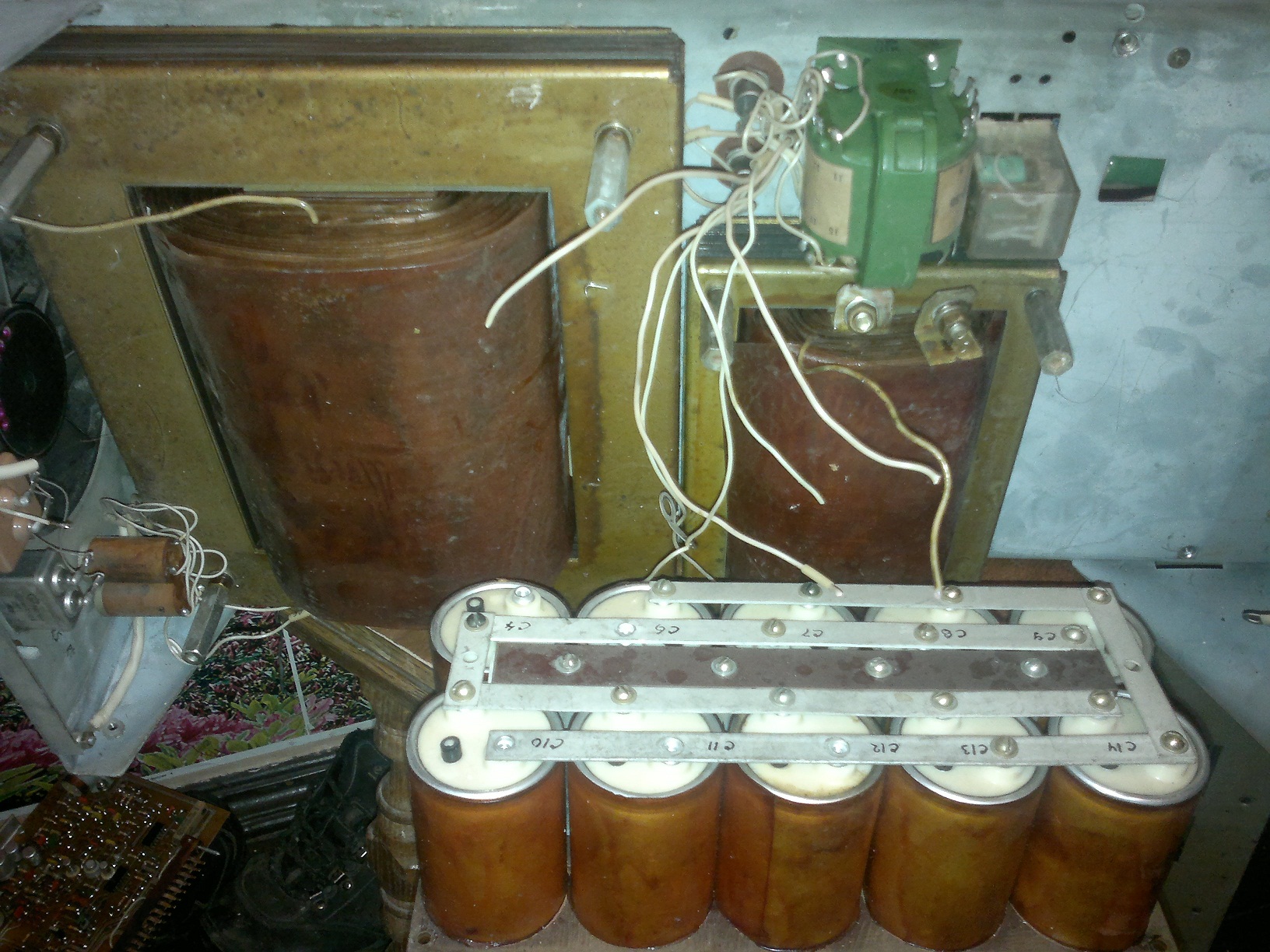

мне проще у меня трансы в наличии, только со вторичкой поиграться . Осталось определится со схемой и можно экспериментировать . диодов тиристоров и транзисторов хватает в избытке. Есть пару старых сварочных трансформаторов, так чо и проволки достаточно. Пришли китайские инверторы на 3 кВт обошлись 135 долларов. Хочу поиграться с сетевыми фильтрами.

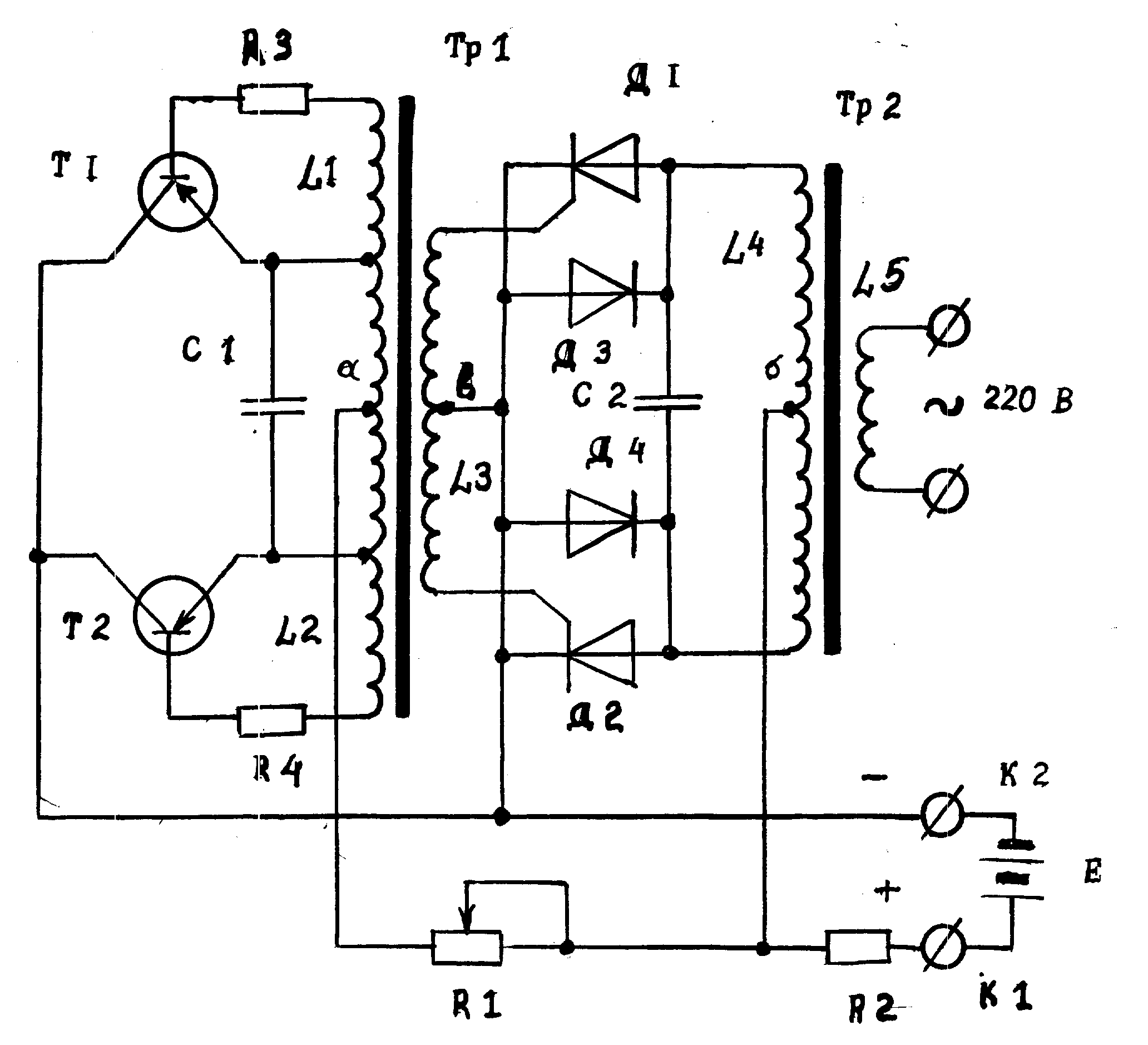

Насколько я понял вот эта схемка:
Бредовая схемка. здесь полевики стоят чоб отбиваь тиристоры. Легче поставить несколько полевиков. Пока альтернативы тиристорному полумосту не нашел и просто и на выходе хоть кривая но синусоида. мелкие проблемки уже решил как сделать, а вот основная-как его остановить, ведь если убрать управляющий сигнал ло он просто зависнет. Точнее один из тиристоров. Остается только механически размыкать питание, а это по моим подсчетам может быть до 200А.
А если питание подавать еще через один мощный тиристор?
Сам себе и отвечу. Не лучшая идея. Падение напряжения до 2в...
Вот неплохой "букварь для чайников" по тиристорам человек написал.

Еще один тиристор не получится. Тиристоры если работают от сети то все в порядке, даже если и от выпрямителя на постоянном токе. Но стоит только подключить их к батареи они перестают запираться и в некоторых случаях выходят со строя.Получается использовать тиристор на питание нельзя- он просто не вырубит его. Запереть на постоянке тиристор можно только коротким замыканием или понижением напряжения на самом тиристоре. Я смотрел несколько преобразователей на тиристорах. Штука сверх надежная. Используются в связи и в очень тяжелых условиях. В быту не применялись так как уж много проблем. Выпускать может то же накладно. Видел характеристику преобразователя с мощностью 3.5 кВт вес 700 кг.Но не убиваем. Подобные схемы типа инверторов в нашей жизни то же сверх надежные- Тролейбусы трамваи поезда. Приводы электро моторов. Работают вечно и почти по том же принцыпу. Фото сборки выше чо я выкладывал то же с какого то частотника. Лазил по форумах пока никто не делал инверторы на тириках. Ну уж очень заманчиво. Если получится то инвертору нестрашно почти ничего, ни короткое, ни дуга. Потери по сравнению с китаем соизмеримые. в автономке дешевле поставить лишнюю батарею чем купить дорогой инвертор. В тиристорном инверторе больше будут жрать вспомогательные системы чем сам преобразователь. Мне для первых опытов не хватает чуть дроселей. Звоню всем друзьям. Стягиваем все чо у кого есть . притащили 2 старых сварочника на проволку. Трансов больших уже есть 4 штуки, нет маленьких, хочу военных зеленых. Тириков штук 100 есть. Соберу и буду начинать. Схемки 2 есть, одна приснилась, и потом нашел ее в нете, Если б не приснилась то никогда б не нашел. Одним словом дом начинает походить на лабораторию.

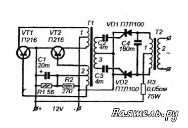

Интересно , а если эти монстрики www.imrad.kiev.ua/catalog/igbt_tranzistor/218658 засунуть в какую -нибудь примитивную схемку типа:radiolub.chat.ru/IBP/pow_ibp.htm схемка2, Кстати и здесь диодики. играюсь пока с тиристорами, спалил уже несколько и также несколько проводов. КПД тиристоров в этой схемке маленький 60 процентов и намучался пока заработала, но работает.
Монстрики можно взять на меньшее напряжение. Ну никчему низковольтную часть качать IGBT-шками на 1200В.
Будет значительно дешевле и не так обидно если спалите.
ИМХО велосипед давно придуман и не нами.
Если бы на тиристорах можно было сделать эффективный бюджетный инвертор то китайцы просто бы завалили нас этим добром.

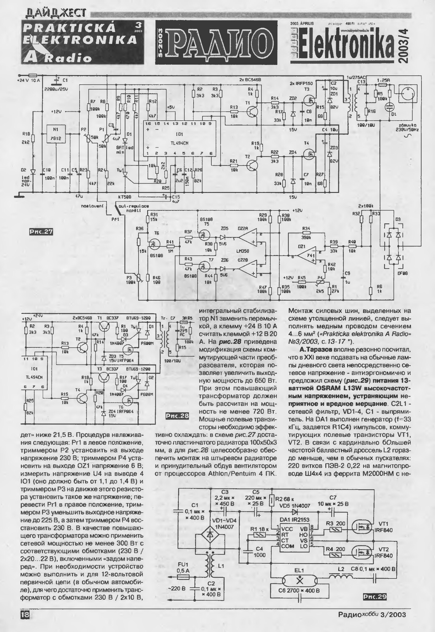

Почитав пару недель инфу по инверторам, прихожу к выводу что если сильно хочется, дома имеет смысл сделать инвертор на большом низкочастотном трансе на 50Гц и квадратом на выходе.
Ниче выдумывать тут не нужно, все стандартное.
2 микросхемки
Шим на TL494, драйвера на затворы IR2110
Несколько в параллель хороших Мосфетов или IGBT с запасом по току и защитами в обвязке.
