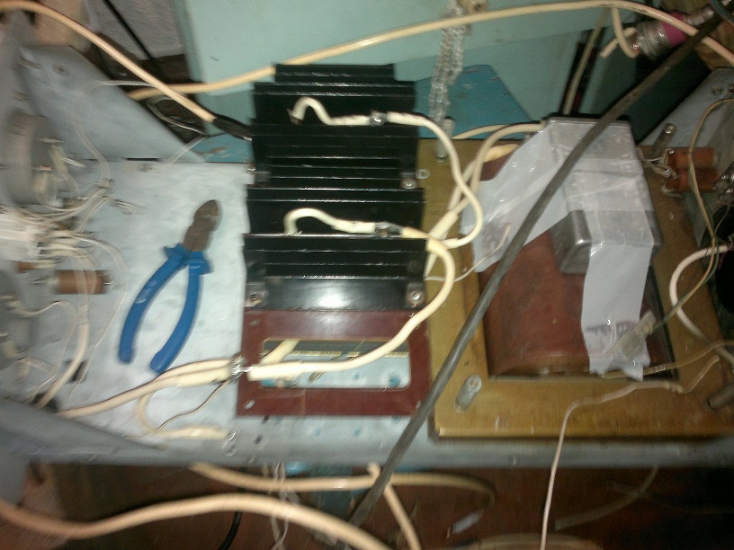

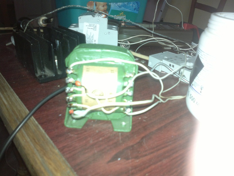

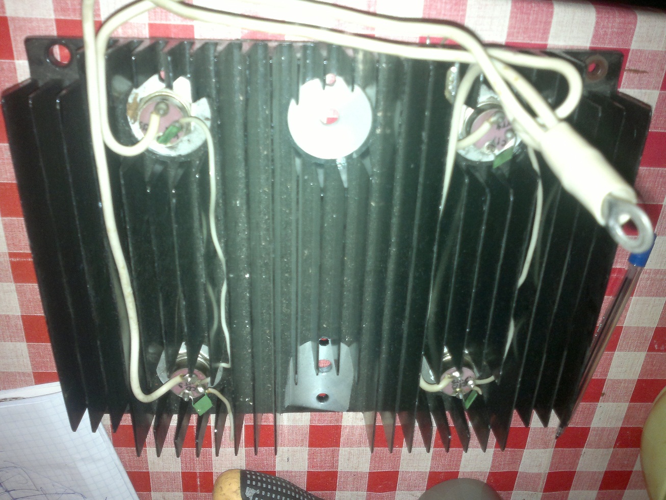

Спалил сегодня еще один тиристор. горели провода так чо пайка распаялась. Попробую завтра на 947 транзисторах чо получится. если пойдет то до 0.5 кВт снять можно с этой сборки.
запустил сегодня колебалку на 947. Получилось. Но так как транс был на 36 В на 220 то на выходе получил соответственно 77В. Чо понравилось чо на холостом ходу ничего почти не потребляет. Сперва да же показалось чо амперметр не работает, проверил лампочкой - все в порядке. поставил на зарядку кучу акумов чоб завтра проверить и дотянуть до 220 В. Нужно 72В акумов. Нагрузил чо было по амперметру вышло 80 Вт. транзисторы и не начали нагреваться. Завтра попробую выправить все и если получится то должно дать пол киловатта- киловатт.
