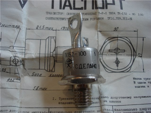

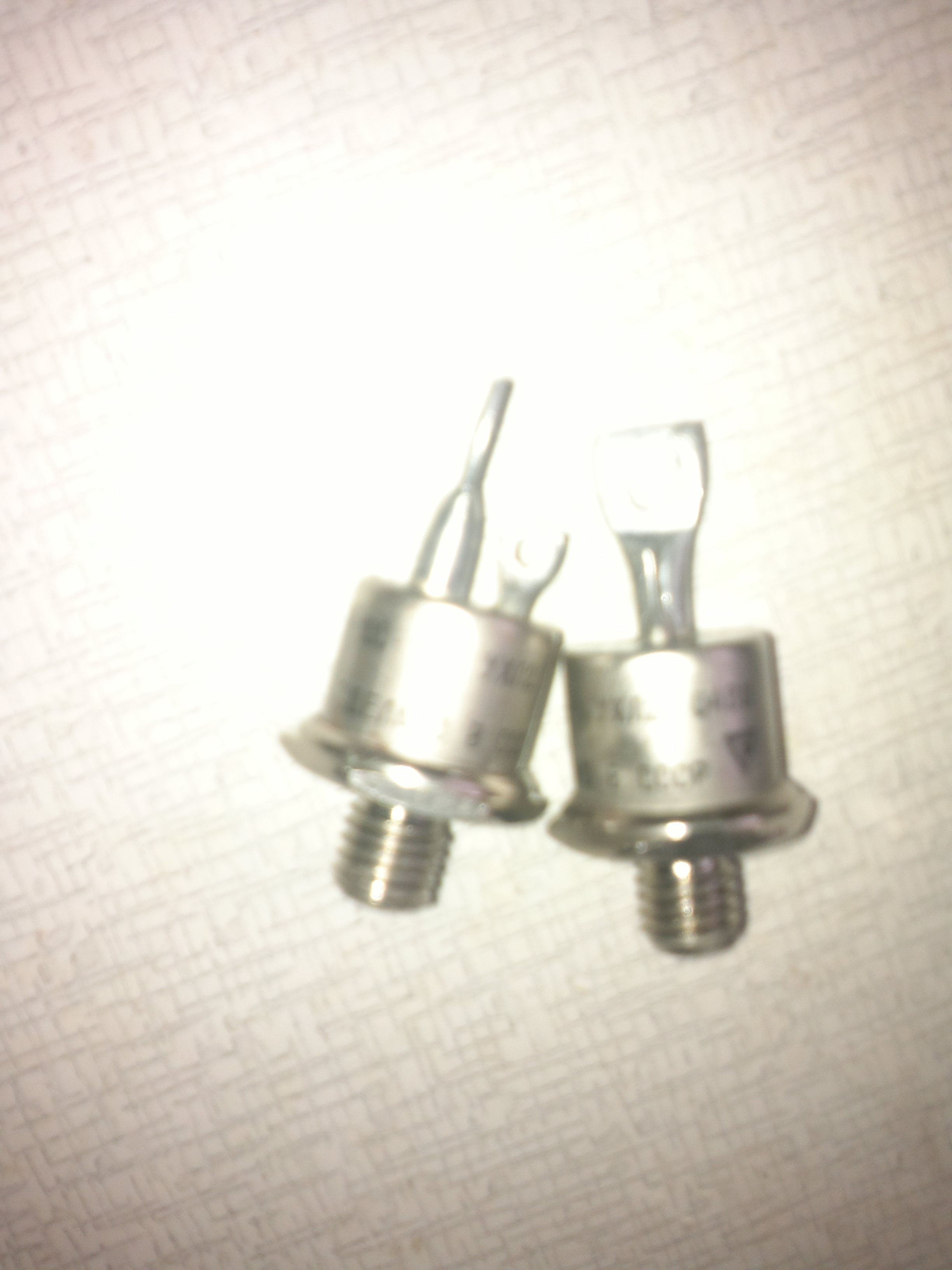

нашел парочку советских монстриков , эти 2 транзисторы должны где то 1.5-2 кВт выдать. обещали еще мощнее, если получу то 10кВт судя по характеристикам 4 шт должны дать, по 2 в плечо. Правда КПД думаю будет низкое. Но попробую на днях,- работки добавилось, некогда.
По нонешним временам это мышки. И не уверен я что это транзисторы. :)
Силовой транзистор ТК 152-80 100, или подобный.

Помучился чуть с тк152. Цикава штука. Но подозреваю чо для раскачки придется ставить Дарлингтон с стабилизацией, причем на каждый транзистор отдельно. так как напряжение на базе в каждого свое. Причем разное. Взорвать или спалить пока не удалось ( приятно). Но вот провода идущие на базу горят как миленькие. Одним словом - чудо армянского транзисторосроения. Вооружился латрами и хоть начал понимать как он фурычит. Ничего общего с характеристиками выложенными в интернете.
