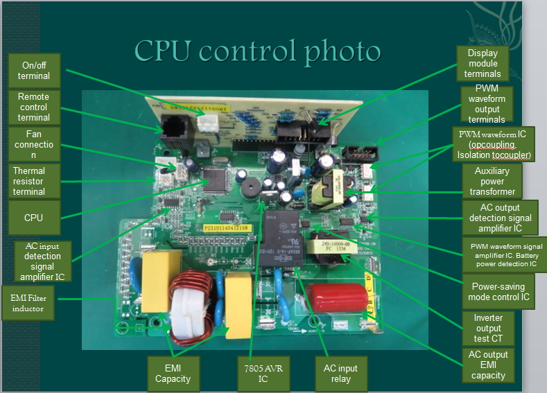

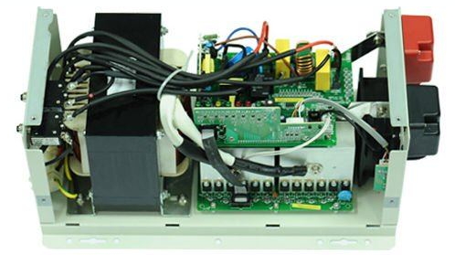

Ну вот он внутри, плата управления с процессором, ключи и транс. При мощности более 3 кВт ставят 2 транса.

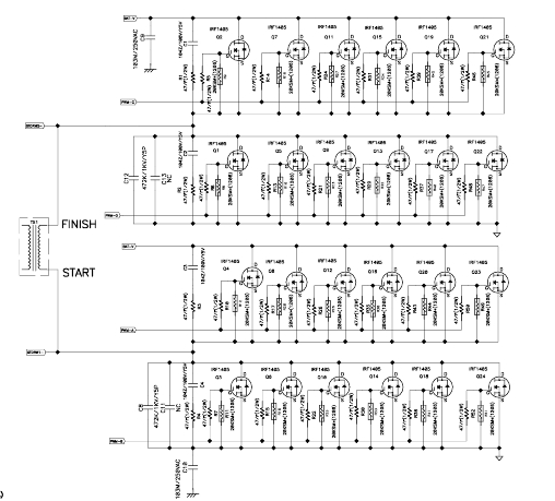

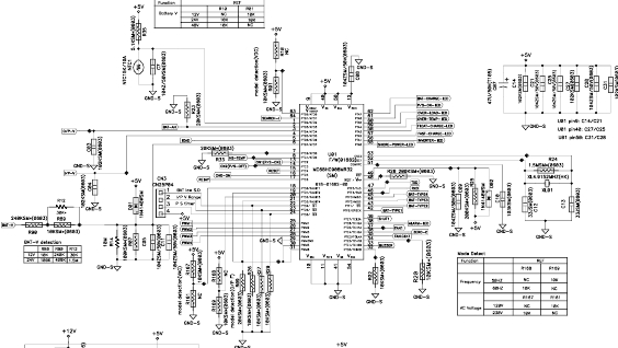

Вот толку с того если я выложу полную схему инвертра, примером на 3кВт, что Вы там поймете, когда всем упраляет проц, там нечего смотреть, все в мозгах, они правят всем. Вам нужен обычный аналоговый, а не цифровой.
Вот нате, добавка к той схеме ключей что уже выложил:
разумеется это еще не все, там еще куча разных драйверов, но то уже такое.
