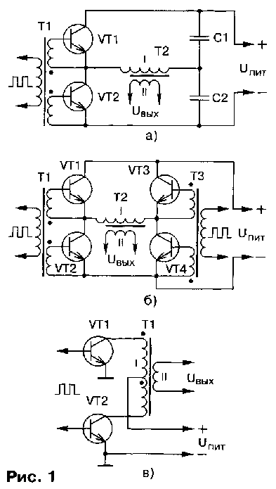

Схемку выше показывал. Топорная. На рисунке первая. Только вместо кондеров поставил 2 акума. Сложил на 4 947 транзисторах, по 2 в плечо. Своих 400 Вт как в характеристиках на транзисторы снял. при попытке сильно увеличить напряжение транзисторы вылетели. Очень понравилось потребление на холостом ходу как писал выше. зачем изобретать велосипед? Ищу есть ли чо более мощное чем 947 чоб вставить в схему. Пусть ребята смеются, но это работает. и характеристики отличные. Понравилось и то чо при сильном перегрузе просто просаживается напряжение и есть время для простого автомата чоб сработать. Ставил вот это и они рубали нагрузку.

может с MOSFET поиграться? Там токи за 500А и корпуса с выводами внушают доверие.
А чего не самую нижнюю схему?
Это счас 2 аккума, а потом придется бороться с конденсаторами. Что бы выжать хорошую мощность на 50 гц придется набирать громадную емкость.
ИМХО самая нижняя схема самое то. Не зря по ней делают большинство промышленных инверторов.
Поставить защиты от бросков напряжения и обеспечить правильный сигнал с Dead time для защиты от "сквозняков" и будет работать долго и счастливо.

Я поигрался с этими схемами в эмуляторах и всегда получал просто сумасшедшую просадку при нагрузке и 250В при ХХ. Реально без цепей стабилизации полная фигня получается.
Как с этим бороться простыми способами не знаю.
Можно конечно делать отводы на вторичке и подключать по необходимости (см. журнал Радио 2003 01 с.33)
Теперь понимаю почему китайцы строят по схеме преобразования низкое-высокое DC/DC, а потом модулируют 50ГЦ по высокому.
У меня появляются мысли что "неубиенный" инвертор надо делать по этой схеме. Только на DC/DC преобразователь поставить большой транс и качать его на частоте в 400-1000Гц. Так получим приемлемый размер транса, снизим потери и не залезем в высокие частоты с их недостатками.

Я не собираюсь играться с стабилизацией, как писал выше просто подам выход транса на заводской стабилизатор, предварительно рассчитав параметры трансформатора. третью схемку не выбрал потому чо жалко было портить транс. Уж очень у меня хороший, без среднего вывода. вторичка намотана шиной шириной 20 См, может из за этого и низкие потери. Запороть всегда успею. А батареек у меня хватат.
