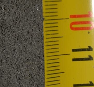

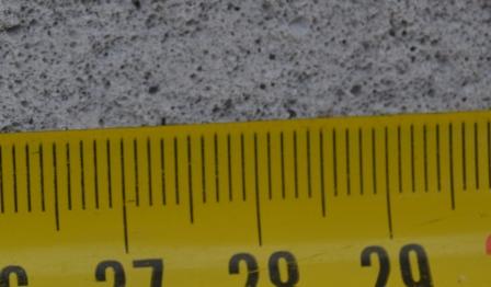

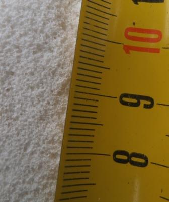

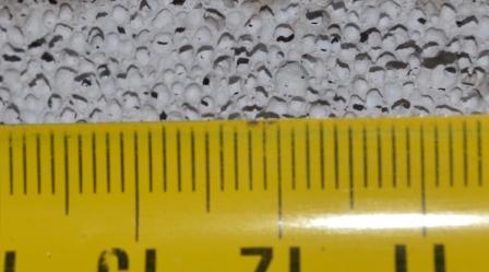

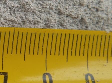

2 Почему наш пенобетон теплее газобетона или пенобетона, произведенного на классическом оборудовании attachment.php?attachmentid=410157&stc=1&d=1422111272
На первой фотографии -газобетон ,остальные -пенобетон ,произведенный по нашей технологии. Кстати очень хотелось бы увидеть такие же фото Бетоля ,если кто-то может -выложите(можно в личное сообщение)

Вы кого уговариваете? Меня или себя. Циферки в студию давайте для предмета разговора.
К чему эти фото с рулетками? Концы мерить, у кого длиннее.
ТО RTS_7680, как ни печально , но Вы очередной продаван, который даж сам не понимает чего продает.
