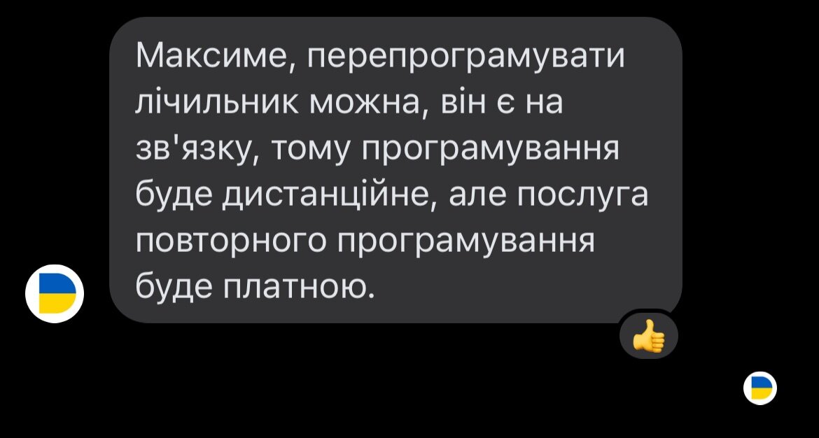

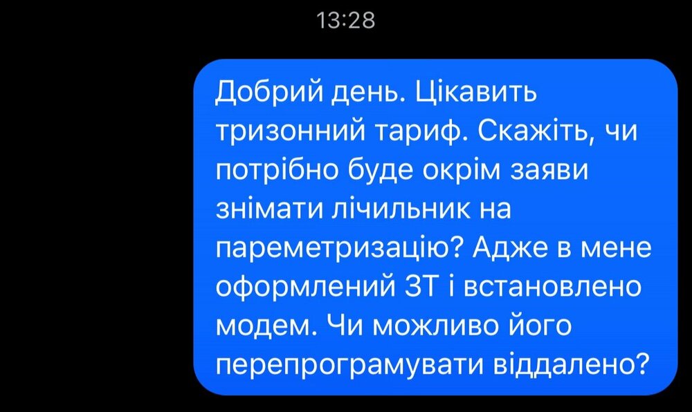

МакДо Опубліковано: 26 березня 2025 Поділитись Опубліковано: 26 березня 2025 24 хвилини тому, Vikctor сказав: непогано б, але щось є сумніви. 9 хвилин тому, volomoto сказав: Швидше за все, що ні Згадав за можливість запитати ДТЕК у ФБ. Не знаю, чи то правда. Щойно отримав відповідь. (вирізав всякі попередження та уточнення) 5 Посилання на коментар Поділитися на інших сайтах More sharing options...
volomoto Опубліковано: 26 березня 2025 Поділитись Опубліковано: 26 березня 2025 1 година тому, МакДо сказав: Згадав за можливість запитати ДТЕК у ФБ. Не знаю, чи то правда. Щойно отримав відповідь. Можливо ще залежить від лічильника, бо мій не має модема, а натомість використовує технологію PLC (Power Line Communication) 1 Посилання на коментар Поділитися на інших сайтах More sharing options...
