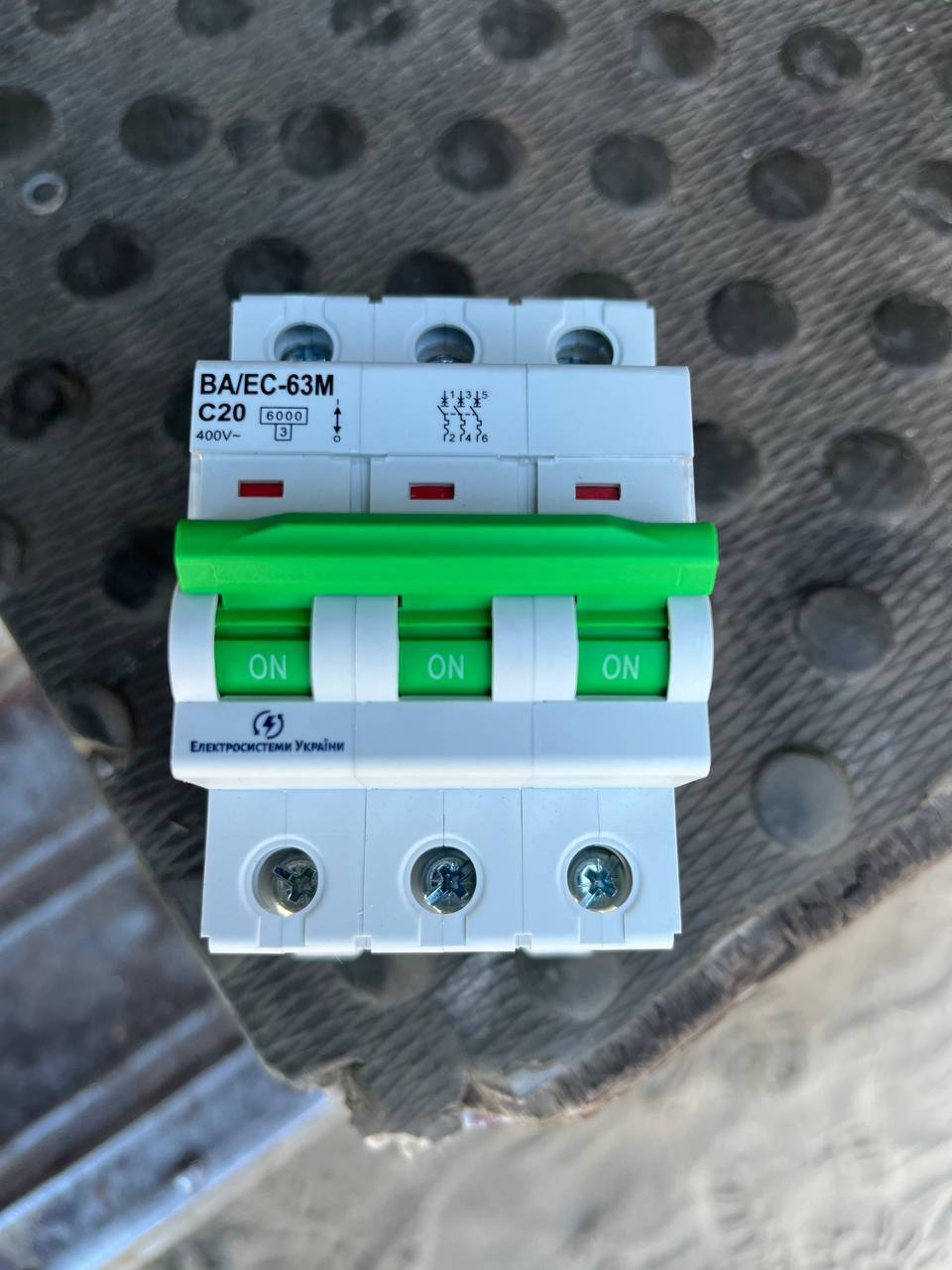

МакДо Опубліковано: 9 вересня 2025 Поділитись Опубліковано: 9 вересня 2025 9 годин тому, Tinka сказав: 1 квт 3 000 грн коштує 8 годин тому, Фрай сказав: Я платив по 2500грн/кВт + комісія банку Тижні три назад підняв потужність свого 3ф вводу. 1кВт підняття у фастівському районі 2839,2грн/кВт 1 Посилання на коментар Поділитися на інших сайтах More sharing options...

МакДо Опубліковано: 9 вересня 2025 Поділитись Опубліковано: 9 вересня 2025 15 хвилин тому, Asot сказав: Ск зайняла процедура від заяви до" під ключ"? 12.08 в кінці робочого дня подав заявку, 03.09 приїхали монтажники ставити мені такий автомат на 17кВт замість мого 25А (було 13кВт) Посилання на коментар Поділитися на інших сайтах More sharing options...
