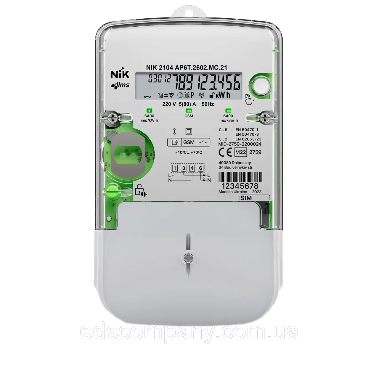

Asot Опубліковано: 9 вересня 2025 Поділитись Опубліковано: 9 вересня 2025 45 минут назад, МакДо сказал: Це чому? ЗТ на одну фазу аж бігом оформлюється Мабудь е двонаправлені 1 фазні ,не знаю ,в 2021р казали в ресу ,що не мае таких ,може й змінилось щось Посилання на коментар Поділитися на інших сайтах More sharing options...
AndryG Опубліковано: 9 вересня 2025 Поділитись Опубліковано: 9 вересня 2025 (змінено) 4 хвилини тому, Asot сказав: Мабудь е двонаправлені 1 фазні ,не знаю ,в 2021р казали в ресу ,що не мае таких ,може й змінилось щось 4200 грн Такий зараз працює. І в 21 році були... Змінено 9 вересня 2025 користувачем AndryG 3 Посилання на коментар Поділитися на інших сайтах More sharing options...
