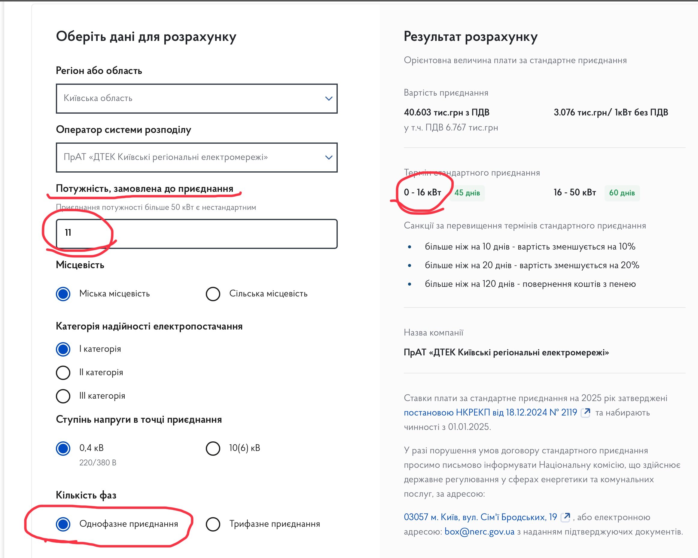

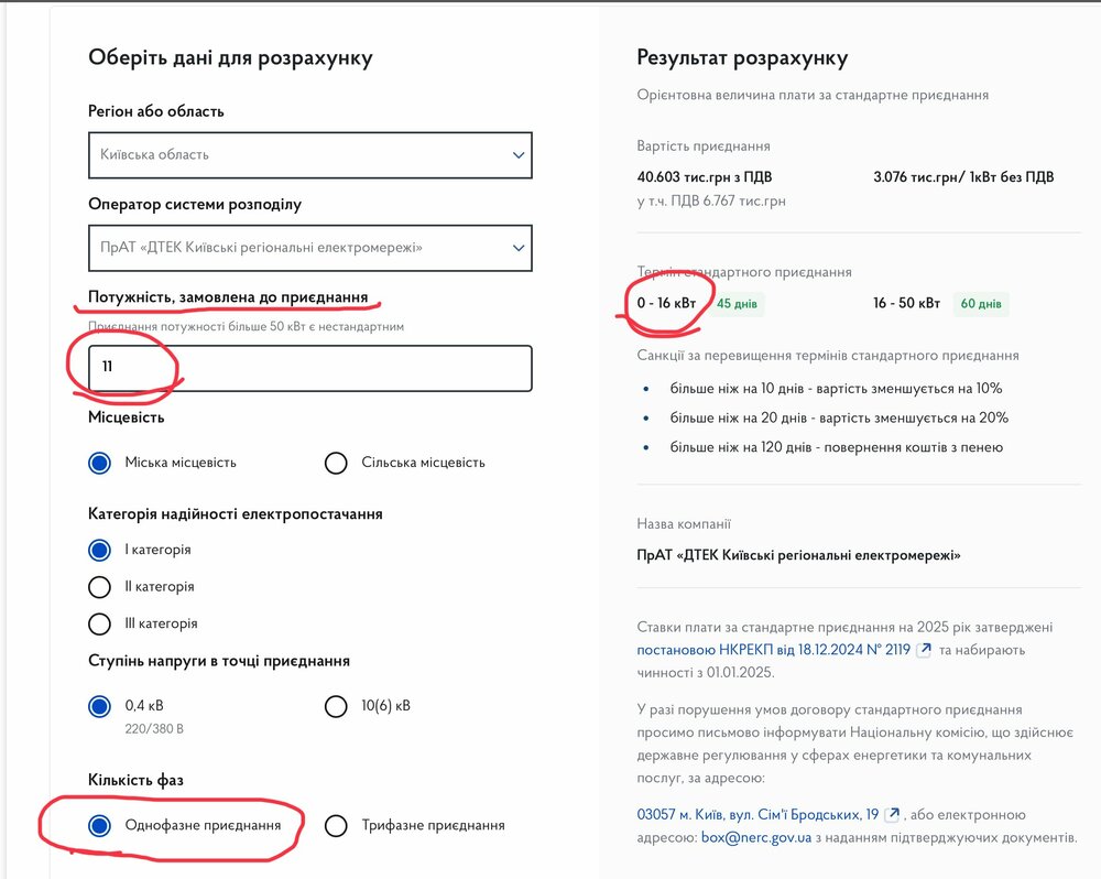

Фрай Опубліковано: 23 лютого Поділитись Опубліковано: 23 лютого (змінено) 1 годину тому, AndryG сказав: 5 годин тому, Фрай сказав: У чому щастя? Можуть закрутити "потрібно провести модернізацію ліній. нема технічної можливості" Мої бажання, мої гроші, їх виконання, все банально просто і без зайвої ейфорії. 1 годину тому, AndryG сказав: …Та, якщо жадібність взяла своє і підписали угоду на 10кВт, то можна тепер писати скарги "де мої 10 кВт" Я написав, отримав 11 кВт, а на старому лічильнику і досі автомат на 40А стоїть, не було часу замінити. Які скарги тим паче зараз? Щастя тут до чого? а нормальної мережі ми ще не скоро дочекаємся, тому потрібно шукати шляхи як пристосуватись до того, що є і як вберегти себе і свою побутову техніку від неочікуваних сюрпризів Змінено 23 лютого користувачем Фрай 1 Посилання на коментар Поділитися на інших сайтах More sharing options...

k-master Опубліковано: 25 лютого Поділитись Опубліковано: 25 лютого (змінено) 24.02.2026 в 13:57, Tinka сказав: Вінницька область не дає я просила 11 квт в заяві на обленерго. Ось таке відповіли Томущо більше 10-ти це 0,4 кВ чи трьох фазне приєднання якщо іншими словами. Змінено 25 лютого користувачем k-master 4 1 Посилання на коментар Поділитися на інших сайтах More sharing options...
Фрай Опубліковано: 25 лютого Поділитись Опубліковано: 25 лютого (змінено) 18 годин тому, k-master сказав: Томущо більше 10-ти це 0,4 кВ чи трьох фазне приєднання якщо іншими словами. Хто це сказав? ) Прихований текст Змінено 26 лютого користувачем Фрай Посилання на коментар Поділитися на інших сайтах More sharing options...

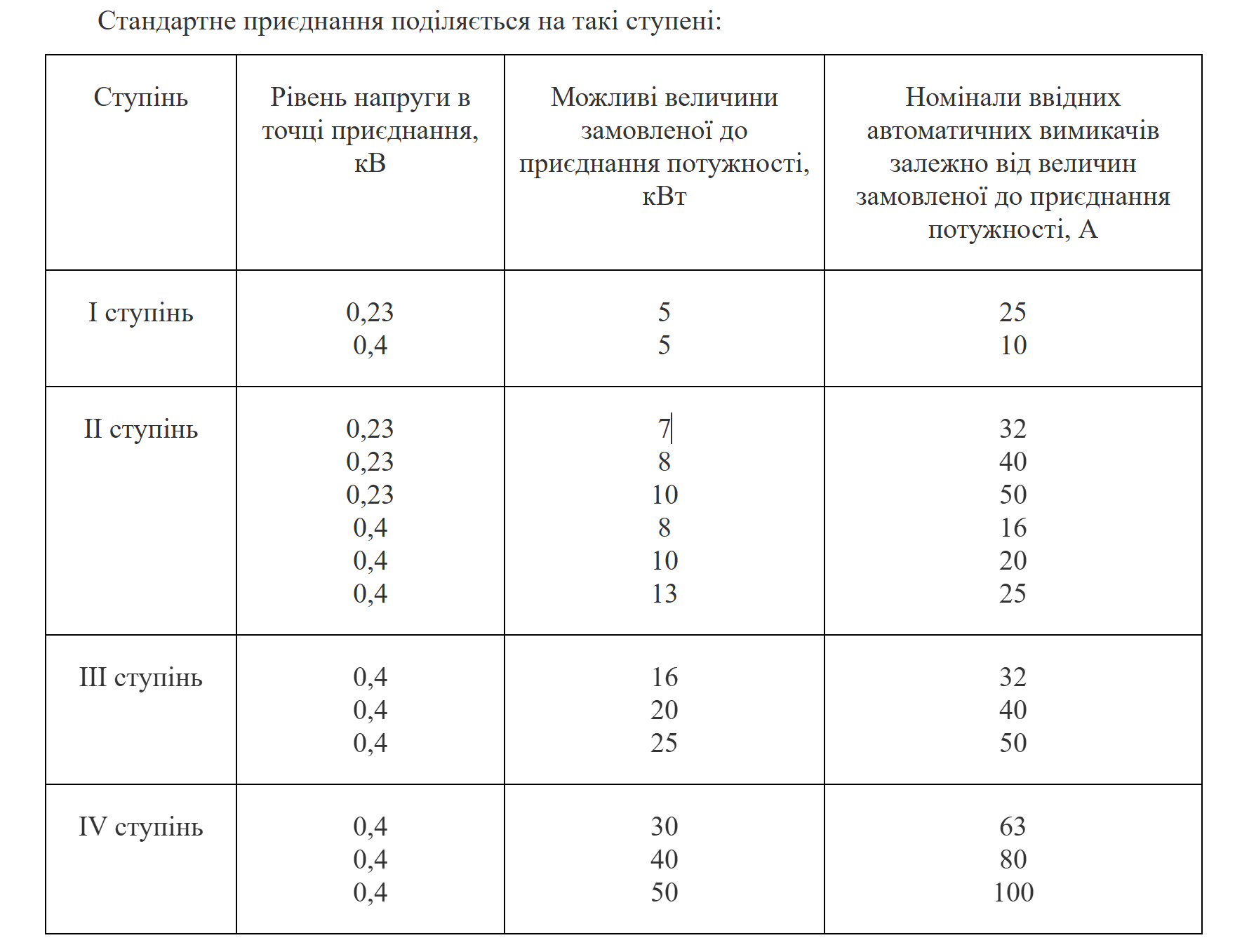

k-master Опубліковано: 26 лютого Поділитись Опубліковано: 26 лютого 16 годин тому, Фрай сказав: Хто це сказав? ) Кодекс системи розподілу Кодекс поміняли, калькулятор - ні. Тепер кодекс враховує відсутність автомату будь якого номіналу і не дозволяє взяти 21 ампер потужності на яку поставлять 25А автомат і типа 4А у "подарунок". Посилання на коментар Поділитися на інших сайтах More sharing options...
Фрай Опубліковано: 26 лютого Поділитись Опубліковано: 26 лютого 8 хвилин тому, k-master сказав: 16 годин тому, Фрай сказав: Хто це сказав? ) Кодекс системи розподілу. Кодекс поміняли, калькулятор - ні. Дякую, тоді може бути, бо мій досвід зміни потужністі травень-червень, а зміни вийшли у липні. Посилання на коментар Поділитися на інших сайтах More sharing options...
ЯД Опубліковано: 27 лютого Поділитись Опубліковано: 27 лютого За січень 2026 киевская область начислили)) 2 Посилання на коментар Поділитися на інших сайтах More sharing options...
Dendnepr Опубліковано: 27 лютого Поділитись Опубліковано: 27 лютого В 26.02.2026 в 10:33, k-master сказал: Кодекс системи розподілу Кодекс поміняли, калькулятор - ні. Тепер кодекс враховує відсутність автомату будь якого номіналу і не дозволяє взяти 21 ампер потужності на яку поставлять 25А автомат і типа 4А у "подарунок". точно. ось як пишуть в кодексы У разі зазначення замовником у заяві про приєднання величини потужності, що не передбачена таблицею, ОСР визначає для стандартного приєднання величину замовленої до приєднання потужності на рівні наступного за величиною найближчого зазначення потужності, наявної у таблиці. zakon.rada.gov.ua/laws/show/v0310874-18#Text:~:text=У разі зазначення замовником у заяві про приєднання величини потужності%2C що не передбачена таблицею%2C ОСР визначає для стандартного приєднання величину замовленої до приєднання потужності на рівні наступного за величиною найближчого зазначення потужності%2C наявної у таблиці. 1 Посилання на коментар Поділитися на інших сайтах More sharing options...
