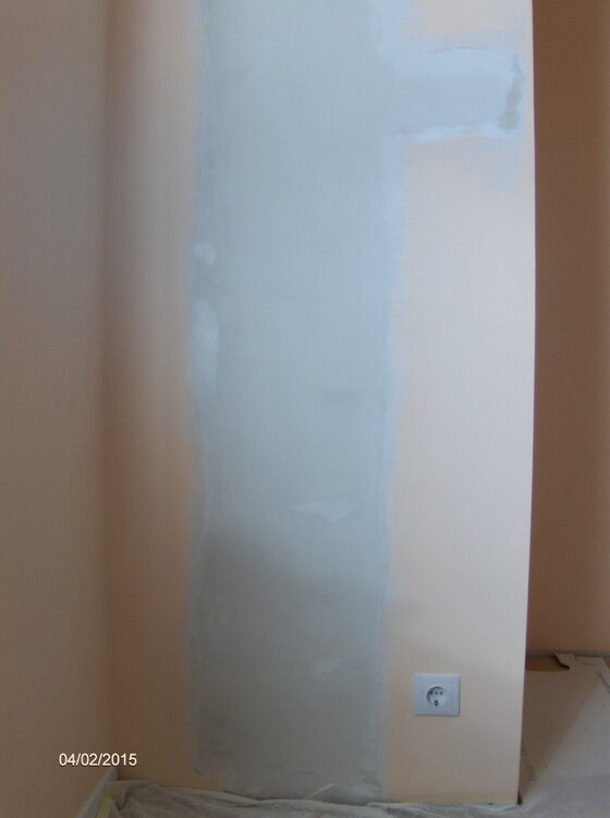

Причем в ПРЯМОМ СМЫСЛЕ СЛОВА!!!:evil:
ПЕРЕЧИТАЛ тут на форуме и в интернете массу материалов по поводу трещин в газобетонных домах.
Но таких "характерных" случаев не обнаружил...

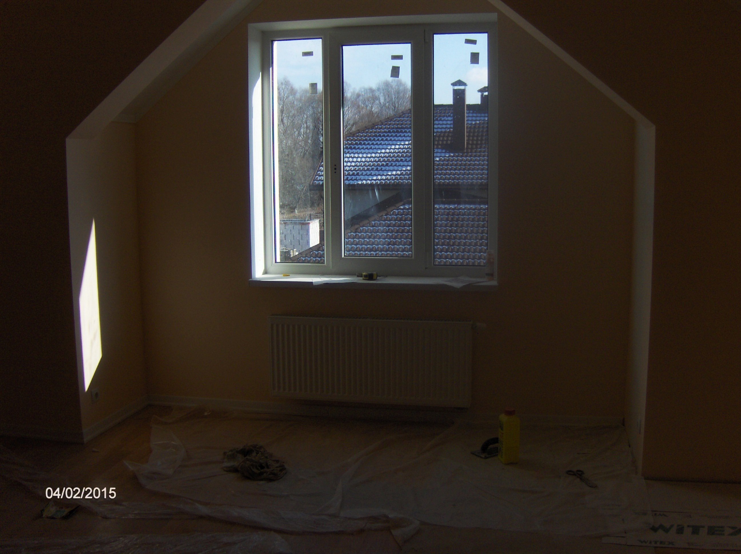

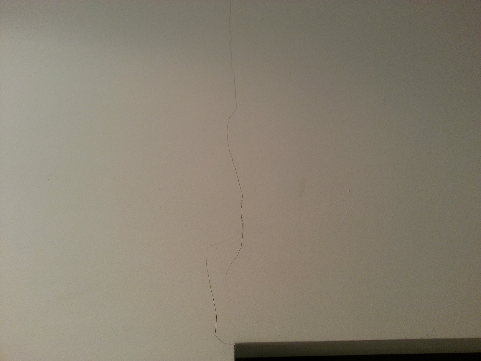

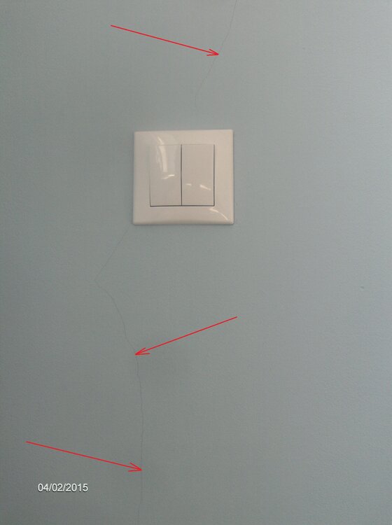

В процессе монтажа плинтусов один раз разогнулся и... прямо перед собой увидел трещину (фото 1)...
Она появилась (а может и раньше была) в характерном месте - напротив "внутреннего угла" выступа эркера.
И тут я вспомнил, как у меня еще в поза-поза-прошлом году появилась трещина в таком же месте на первом этаже. Она год была не заделана и визуально вроде не увеличивалась (ставил маркеры и наблюдал несколько месяцев). В-общем, когда штукатурили дом снаружи, то я ребят попросил и они эту внутреннюю трещину расшили и заделали тем же раствором, проармировав сеткой. С тех пор уже полтора года прошло и ничего не потрескалось.

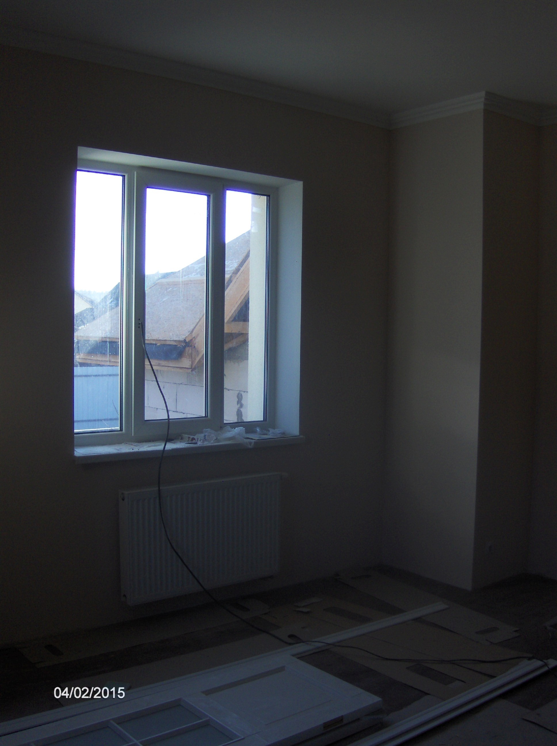

И вот тут такое... на втором этаже...
Чтоб было понятнее вот эти эркеры на фото 2. Трещины появляются как раз на расстоянии 40-50см от внутреннего угла комнаты, т.е. как раз на ширину газоблока...

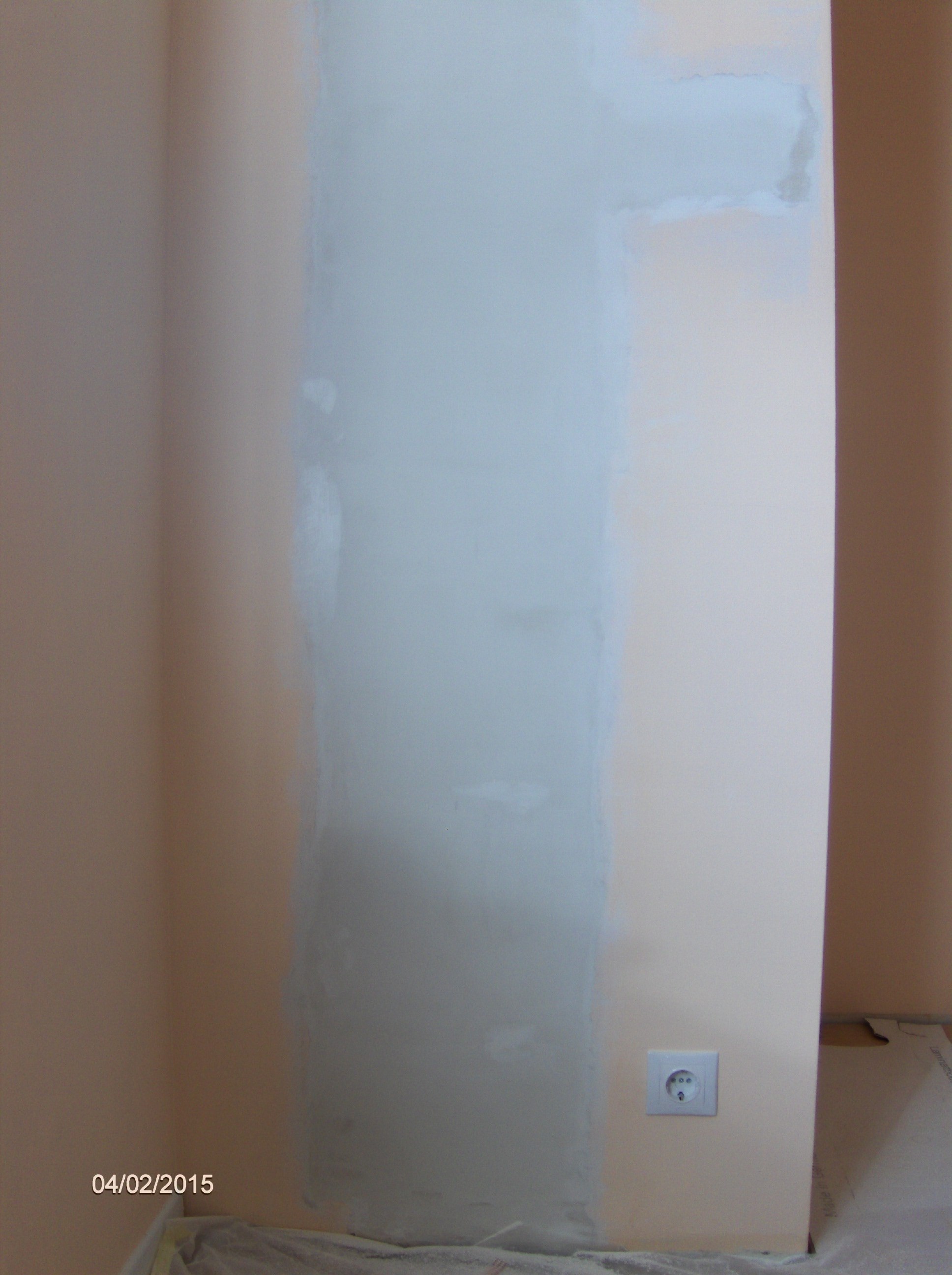

Ну я уже попросил заделать мне эту первую щель.
Расчищали до самого газобетона, но к сожалению так и не удалось посмотреть - треснул ли газоблок, поскольку штукатуры правильно все прогрунтовали и штукатурка срослась с газобетоном в точке соприкосновения.
В этот раз я уже попросил наложить два слоя сетки, причем второй запустить на 5-7 см шире, чем первый. И вот когда уже все заделано (фото 3), меня посетили смутные сомнения...

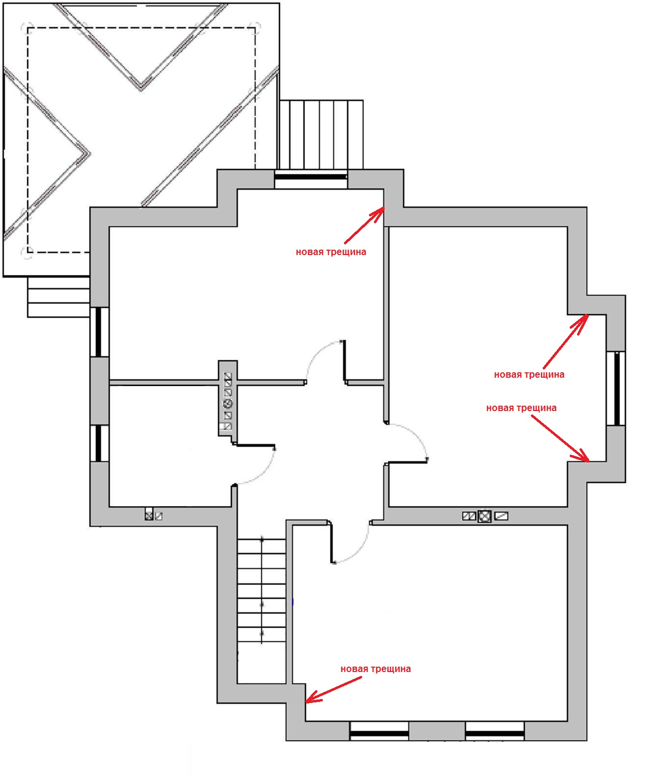

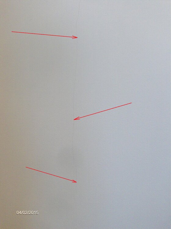

И пошел я (на свою голову ) в обход по таким "характерным" местам.
В итоге обнаружилось, что на втором этаже из шести таких участков четыре "потрещало", причем в одном месте даже уже в прошлом году в этом месте штробили и укладывали электрический кабели, а потом опять заделывали тем же раствором (правда без сетки). И вот - на тебе (фото 4)...
И на первом этаже нашел еще два таких проблемных новых места. А вот в санузле, который тоже имеет такую стенку, плитка вроде не потрескалась (пока?).
Кстати вот на фото 5 на дальнем плане как раз то самое место, которое полтора года как заделанное и не потрещало...
ЧТО БЫ ЭТО ЗНАЧИЛО???
Кто чем может, может поможет?...
СПАСИБО!!!
PS Ни в одном другом месте ни вертикальных ни горизонтальных трещин НЕТ...:unknown:

Можно аккуратно снять штукатурку по трещине и посмотреть что именно трещит - штукатурка или стена. Другой вопрос, что это даст? Если фундамент сделан надежно - замазать трещины и забыть.

СПАСИБО всем, кто откликнулся (кроме vdimerka ;)).
Фунламент - основа монолитная плита 300мм, стены фундамента и цоколь (1,5м в глубину и 1м над землей) из ФБСок 400мм, монолитный пояс по этому всему делу 300мм высотой.
Газоблок при укладке армировался двумя прутами по всему периметру по всей технологии (через каждые 3-4 ряда, под окнами и все такое...), венец выполнен в виде полностью замкнутого железобетонного пояса высотой 280мм.
Дом ДО оштукатуривания изнутри простоял практически ДВА года.
Перед оштукатуриванием я тщательно осматривал все стены как изнутри, так и снаружи - никаких "сквозных" трещин (проходящих через несколько блоков) не было. Разные "паутинки" в пределах одного блока не в счет, да и то их было совсем чуть...
После оштукатуривания изнутри дом еще два года стоял без отделки. Одна трещина появилась (как я писал) в одном только месте (которое на последнем фото выложено). Причем трещина от пола до потолка практически. Я тогда архитектору показал и он тут же побежал в подвал, а потом на второй этаж... и вздохнул с облегчением - "пронесло"...:)
Потому как если бы и там треснуло, то тогда "пиши пропало"...:bad:
Это бы означало, что лопнула фундаментная плита...:shock:
Понятно, что мы тогда ВСЕ стены чуть ли не с микроскопом прошлись - НИГДЕ НИЧЕГО...
Насчет "усадки". Маловероятно, что ПЛИТА могла как-то неравномерно осесть. Хотя саму усадку я не исключаю. Как раз два года назад был сильнейший паводок (все надеюсь помнят) и у меня УГВ поднялся до отметки на 1-1,2м выше пола подвала, т.е. дом весь стоял в воде.
Причем такой уровень был больше года...:o
Грунт основания - песок, причем именно под домом довольно чистый (там раньше был берег притока Ирпеня, который сейчас превратился в ручей, протекающий в 50-60м от дома). Конечно, такое длительное пребывание в воде вполне могло повлечь некоторую усадку...
НО... потрещало с трех сторон дома (с четвертой эти места плиткой облицованы и пока не треснули... ттт).
Я уже выше писал, что проверить - не треснул ли сам газоблок нет возможности. Штукатурка "намертво" въелась в стены и расчистить до такого состояния, чтоб обнажить блок не получилось... Ни два года назад (по первой трещине), ни сейчас...
Два года назад мы с архитектором также осмотрели внешнюю стену (тот самый противоположный трещине внутренний угол эркера) и не смогли установить - есть ли там трещина. Во всяком случае нам обнаружить ее не удалось...
Сейчас уже возможности внешнего осмотра нет, так как дом оштукатурен уже и снаружи...к тому же утеплен базальтовой ватой, поэтому даже если трещины и пойдут, то вата и силиконовая штукатурка их "компенсируют" и видно их не будет... если конечно они не станут с палец толщиной (ттт).
По поводу опирания плит.
Вот выкладываю чертежи со схемой перекрытий. Это перекрытие подвала, но на 1-м этаже расстановка такая же.
Есть монолитные участки. Вот с правой стороны эркер залит отдельно *монолитный участок обозначен как УМ-3). И как раз в этом месте появилась первая трещина на той стене, которая на плане в "нижней" части эркера.
В-общем, пока ясности окончательной нет...:unknown:
будем стараться "вскрывать" последующие трещины так, чтобы расчистить все-таки газоблок и его осмотреть...
Какие еще будут ИДЕИ???

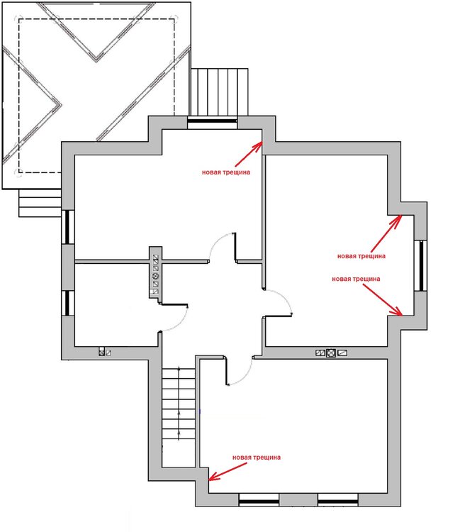

Еще немного инфы о трещинах.
Во вложенных файлах места расположения трещин. Места ВСЕ характерные - на изломе эркера. Причем почти во всех!!!
Пока нет только в трех таких местах, в том числе и в том, которое было заделано более года назад...

У Игоря М тоже трещины не в случайных местах, а на углах - местах концентрации напряжения. Или тех местах, где вышележащая нагрузка распределена неравномерно. Но поскольку для установления причин надо долго и всесторонне изучать проблемы, то ограничусь лишь комментарием, что кирпич или газобетон невозможно противопоставлять, если проблема совсем в другом.

Если совместить по первому этажу план трещин со схемой раскладки плит перекрытия, то видно, что трещины появились на ненагруженных плитами участках стен (ну или при существенной разнице нагрузок на стены от сборных плит и монолитных участков) - логично предположить, что это следствие перераспределения напряжения внутри стен. К тому же не стоит забывать, что газобетон достаточно хрупкий материал и имеет низкую прочность на сжатие (даже по сранению с кирпичом), поэтому для нивелирования этих негативных моментов в кладке из пенобетона должна присутствовать арматура.

Такие трещины не имеют отношения к конструкции и её деформации. И уж ТОЧНО не связаны с газоблоком. Трещина ТОЛЬКО в штукатурке!
Для проверки... возьмите коронку по бетона для болгарки и точечно в одном месте послойно сошлифуйте до блока!
Любая сетка и холст спасает от таких на 99% при штукатурке.... проверено!

Если бы ваш дом строили в Англии, то во всех местах, где вы отметили трещины в обязательном порядке были бы деформационные швы.
Теперь они образовались у вас сами по себе.
Расшейте, проармируйте сеткой и заштукатурьте.
Что можно сделать для предотвращения образования этих трещин:
1. Деформационные швы
2. Отделка гипсокартоном на клею.
3. Провокационный, но вполне имеющий право на жизнь - укладка ГБ на раствор ( марка = меньше марки ГБ), а не на клей.
