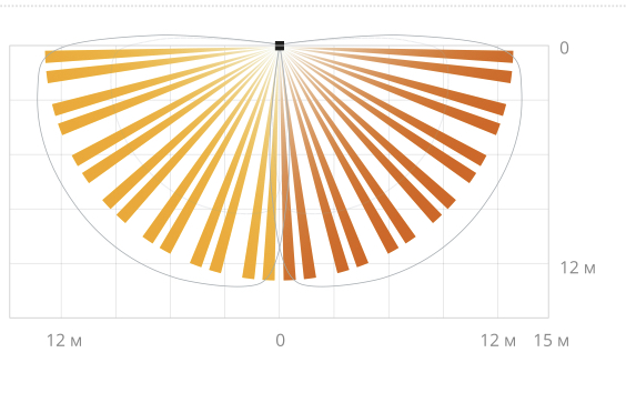

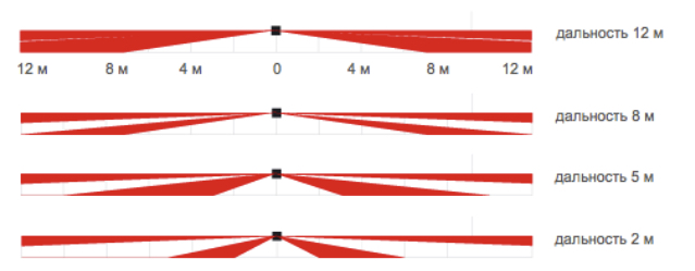

Если это не помогает, деревьев больше -посмотрите в сторону датчиков не с веерной, а с узкой диаграммой.
Разницу постарался показать ниже.

Система с двойным сенсором не очень нова но интересна. И со своими особенностями. Например при пересечении территории ползком или просто перекатываясь сработки не будет -ни вашего датчика, ни другого бренда аналогичного пусть самого дорогого.
Я уверен, что многие видя даже пояснительную картинку с собачкой не понимают этого.
А насчёт микроволновых датчиков -8 м уже что-то, дерзайте, есть и 12-14 м)
Но на людей могут плохо действовать и пара датчиков может забивать друг друга.
Мы же понимаем, что ИК извещаетели не единственные возможные способы защиты территорий.
Конечно. Правильный подбор оборудования, в зависимости от ситуации и обстановки — отдельный вид искусства.

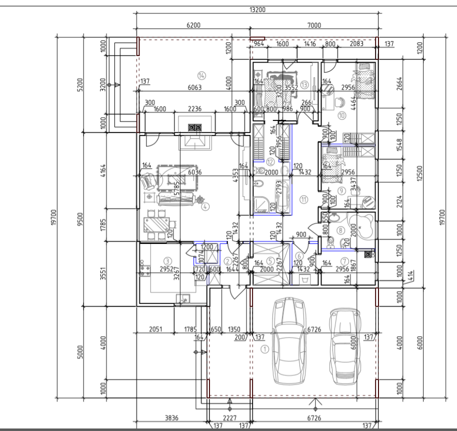

Эт не всегда возможно. Вот из последних проектов. Кейс такой:
Одноэтажник, три входа - центральный, задний и левый боковой. Два последних входа имеют окна в пол.
Участок прямоугольный. От границ участка расстояния до боковых сторон здания 3,5-4,5 м, до фасадной - 10 м. Перед домом навес, не гараж. С тыловой части дома метров через 10 начинается крутое понижение участка - спуск к заливу. Забора на тыльной стороне не будет, только живая высокая изгородь - в месте начала спуска.
По воде можно зайти с Днепра, это залив.
Клиент хочет защищать территорию участка.
На задней части участка рядом с правой частью дома есть широкая большая сосна.
Клиент не знает будет ли он высаживать насаждения, кустарники и т.п. в других частях участка - не исключено.
Ещё раз подчеркну - участок узковат, места до боковых сторон не много.
И точно есть шансы увидеть завтра туи вдоль всех сторон, а также прочую зелень во всей красе, включая высокомеры.
Съездить туда-назад около 400 км, так что ложняков не хочется ещё сильней.
Аутдор+ и подобные других брендов в такой ситуации на всех точках я бы не решился ставить, считаю это чревато.
