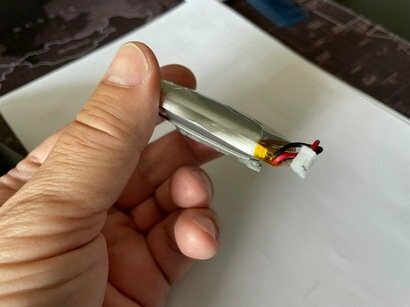

Расскажу о своей проблеме и общении с службой поддержки.
Более месяца назад (был за бугром), после длительного отключения эл. сети, пришло сообщение «батарея разряжена» и через 7 минут «хаб не в сети» (от роду ему окл. 6 лет). Проверил, инет есть в доме. Пишу в техподдержку, ответ –«Скорее всего у хаба вышел из строя блок питания», «в таком случае рекомендуем передать устройство нам на комплексную диагностику».
Ок, вернусь, будем разбираться.
Разобрались. Вначале заменил внутренний АКБ, он как оказалось уже вздулся. Хаб сразу ожил. Сразу стало понятно, что у хаба вышел из строя блок питания. Мне не удалось найти для приобретения в интернете такой же. Пришлось купить блок питания 12 V PSU и подключить внешний блок питания, благо валяется много всяких. Все заработало в штатном режиме.
Далее началось дальнейшее общение с службой поддержки. Этапа было два- по почте и по телефону. Суть одинаковая- вам необходимо привезти нам хаб для диагностики и ремонта. Я говорю нет не могу, дом ставится под охрану, сроки диагностики неопределенны. Далее предлагаю вариант (увидел в инете у партнеров Аякса)- я беру у вас с доплатой другой хаб, и все довольны. Далее пошло шоу. Варианты «поддержки»- купите новый, купите с доплатой у других, охранная компания даст вам подменный и просто «мы ничем не поможем».
Вывод- у Аякса служба поддержки существует для галочки и советов типа «поменяйте местами датчики», «почитайте на сайте» и т.д. Из личного опыта- месяца три назад случайно обнаружил дефект на плате привода ворот Хорманн. Немцы просто без шума и пыли прислали новую плату. И все!!! Не предлагали снять ее, прислать им, а ворота в это время открывать руками!
Не могу сказать, что меня это шокировало. Но компания, позиционирующая себя лидером рынка, ведет себя как продавщица из сельмага.
И последнее. Меня собственно, взволновало больше всего, что внутренний АКБ, был сильно вздут и мог в принципе взорваться и загореться в любой момент. Случаев таких с разными гаджетами описано немало в инете. И проконтролировать состояние  АКБ невозможно,  в приложение все время показывало 100% заряд. Представьте картину- тысячи хабов, как мина замедленного действия!!!
Выводы делайте сами.
Ну якби 6 років - термін. Заміна акумулятора не призводить до заміни блоку живлення.
Ну і якщо ви самостійно розібрались з проблемою то чим мав допомогти сервіс? З якою метою було спілкування?
была точно такая-же ситуация с вздутой банкой на хабе первой партии, позвонил не в аджакс а охранке, они предложили вызвать мастера с акб который на месте порешает и закроет вопрос но мне такой вариант не подошел потому как мастера нужно ждать в интервале условные 4 часа а это не дом постоянного проживания был, предложили поговорить с аяксом, позвонил в телефонном режиме проконсультировали как заменить банку если руки на месте и отправили нужную на почту. Ситуация с банкой вздутой не понравилась факт но вроде как проблема первых выпусков, но к суппорту по илее вопросов не имею и сработали вполне норм

Первое- они сами хотели определить проблему, в переписке сообщили, что БП вечный, т.е. рассчитанный на весь срок эксплуатации.
Второе- я вообще то хотел прояснить для себя тему с АКБ, например в том месте где у меня стоит хаб, гореть все будет знатно.
Ну и я как бы привел в пример работу другого сервиса и мне надоело все время самому все решать. А вдруг загорится, че тогда? Вас интересуют мои мотивы или суть проблемы?

Про аякс, вздутую банку и общение с техподдержкой.
Вздутая банка. Это литий-полимерная или какая-то такая батарея. Применяется в планшетах мобилках и прочих устройствах. А нюанс эксплуатации состоит в том, что в телефоне вы ее зарядили, отключили от сети и носитесь до следующего заряда. А в охранном приборе это не основное питание, а резервное. Основное - 220в или пониженное , например 12В, но в смысле - сетевое. А резервную батарею постоянно кормят зарядным током, чтобы при отсутствии основного перейти на батарею. Все логично и правильно, но литий не любит длительного постоянного нахождения под 100% зарядом, оттого и дуется. Причина скорее всего в том, что контроллер заряда этой банки применен тот же что и в мобилах, потому что он массовый и дешевый. А нужен специфический, с учетом эксплуатационных условий прибора.
Техподдержка. Формально это не ее функции - ремонт, замена. Если устройство вышло из строя в течение гарантийного строка, его можно поменять или ремонтировать бесплатно. Если срок вышел - скорее всего за деньги. Приведу аналогию: человек купил авто. Но обслуживает сам или на СТО (если прибор - то обслуживает пультовая организация). Если по поводу сдохшего аккумулятора  звонить в техподдержку завода изготовителя, то могут послать, точнее отправить на СТО, чтобы квалифицированный персонал решил проблему.  Конечно, пультовая фирма может уйти в отказ, у них может не быть на замену и т.д. Тем более, если вы - владелец прибора, а не пульт. Вообще, надо смотреть что прописано в договоре на такие случаи. Конечно, можно обратиться к юристу и потом кого-то неслабо вжарить, но на это надо время и нервы. Стоимость новой батареи ну пусть гривен 200, ну 300. И десять минут с отверткой разобрать и заменить. Вот и получается - вроде все правы, а клиент не доволен.

В 11.11.2021 в 18:15, whisker сказал:
Это работает не так. В телефоне аккумулятор не вздувается, если оставить его на ночь на зарядке. Подобный современный аккумулятор имеет контроллер заряда. Он проверяет напряжение батареи под нагрузкой. Если всё в порядке — контроллер прекращает подачу тока заряда.
Пока есть внешнее питание, система не потребляет от аккумулятора. Конечно, есть определённый процент саморазряда. С его учётом, при постоянном подключении внешнего питания, хаб будет дозаряжать аккумулятор только при достаточно сильном разряде. Алгоритм, логика, а также аппаратная часть отличается, в зависимости от модели хаба. Но в общем всё работает так, как описано выше.
Подобная проблема со вздутием аккумулятора могла проявляться на редких моделях хабов, выпущенных до 2018 года. Мы уже исправили этот момент в одном из программных обновлений того же года.
Разработкой системы занимаются сотни инженеров. Поэтому мы учли все возможные моменты, которые могут повлиять на работу системы. У нас около 100 тестовых объектов, состояние устройств на которых мы мониторим 24/7/365. И за последние несколько лет мы не обнаружили на них ни одного вздутия на этих объектах. Это не говоря об участниках программы бета-тестирования, которых у нас более 2000.
Если к нам придёт клиент с такой проблемой — мы бесплатно заменим аккумулятор и оплатим доставку в обе стороны. Закон требует ремонтировать устройства за 14 дней, но сейчас порядка 99% обращений закрываются за 3-5 рабочих дней.
Очень пафосно и не о чем. Если проблему поправили в 2018 году, почему он вздулся в 2021? По поводу заряда- теперь периодически поглядываю на заряд АКБ и ни разу не видел цифру отличающуюся от 100%! Что за фантазии? А нет, наверное у меня тот редкий хаб, у которого заряд неправильный и аккумулятор вздувается.😁

1 час назад, YURKA_DJ сказал:
Напишите, пожалуйста, ID хаба. Посмотрим по заявкам на ремонт. Поддержка свяжется по оставленным контактам, повторно проконсультирует и ответит на все вопросы.
