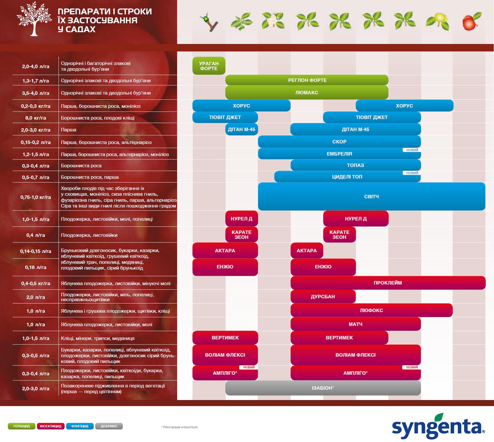

Є детальний календар обробки від Syngenta.

Для себя я инструкцию сделал, но для ее упрощения пришлось сориентироваться на яблонево-грушевый сад, выбрать в качестве производителя Syngenta, сориентироваться на мой климат и погодные особенности, вызванные местом. Шаг в сторону - и придется менять схему.

Далее провожу обработки по схеме от Syngenta.
Обработки по схеме от Syngenta.doc
