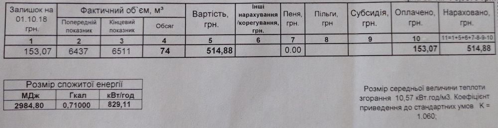

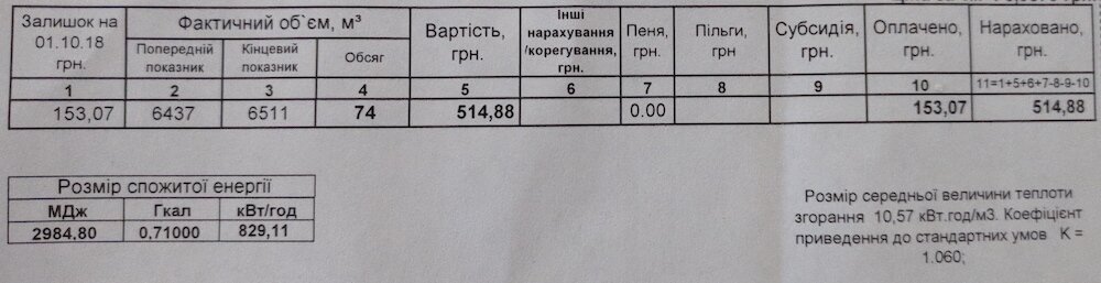

Посмотрел на счет за октябрь 2018.
Черкасыгаз
Цена за 1м3: 6,9579 грн.
Остальное все видно на счете.
Кубы газа соответствуют счетчику.
Сумма ровно 74 * 6,9579 = 514,88 грн. Все точно как в аптеке.
Коэффициент K = 1.06
Теплота сгорания газа 10.57 кВт/м3
И это имеет место в табличке с МДж / Гкал / кВт/год.
74 м3 * 10,57 = 782.18 кВт/год
782.18 кВт/год * 1.06 К = 829.11 кВт/год - эта цифра и стоит в потреблении
Скоро будем платить не за кубы, а за кВт/год?

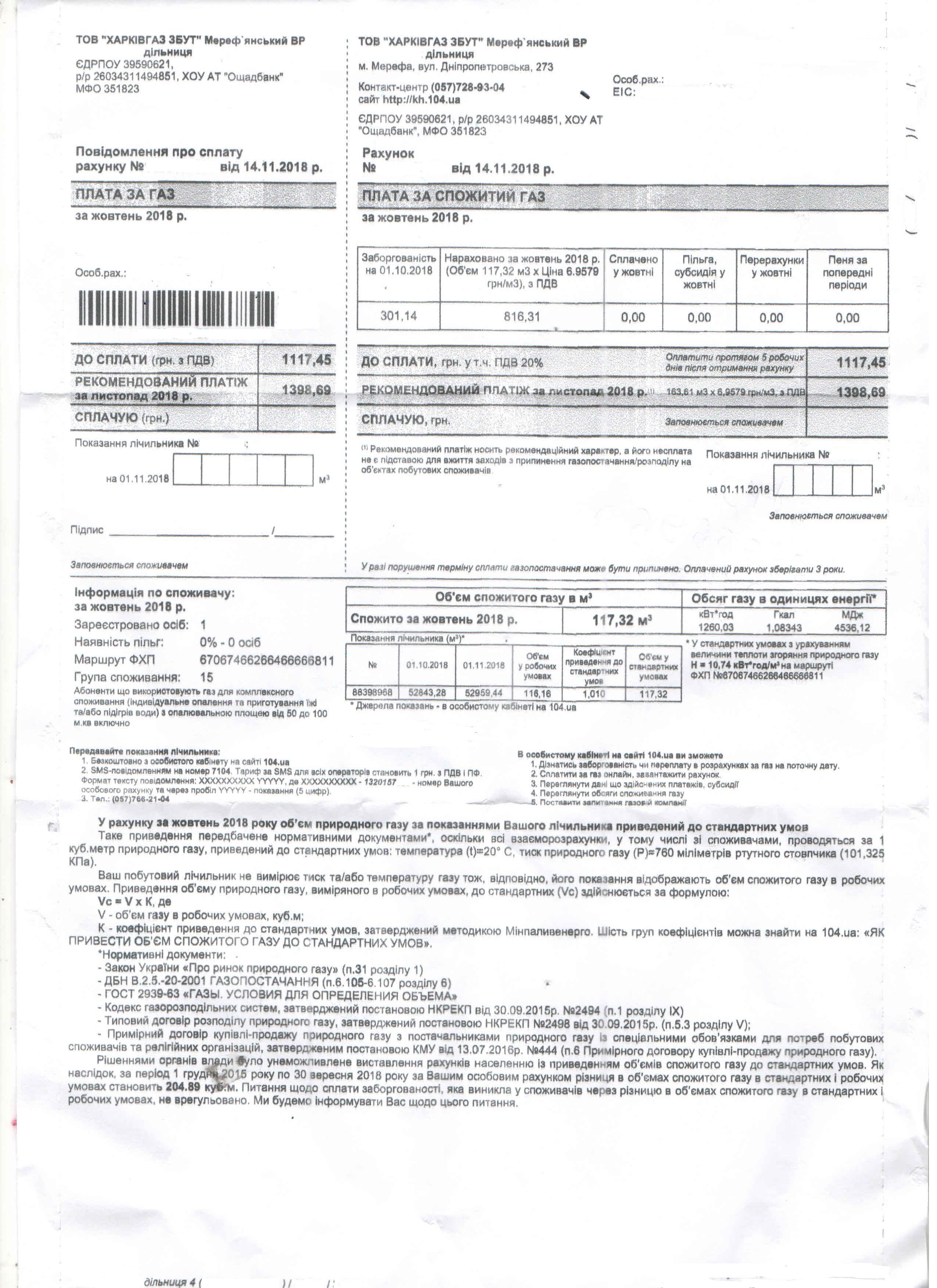

Получил вчера счёт.
1. Местный фирташгаз уху ел. Переданные в кол-центр робобабе показания — тупо не учли, посчитав по «норме потребления». И так — пару месяцев подряд. В счёте меньше переданного. Ессно, хрен теперь чё докажешь. Инспектору звонил, озадачил, сказала, завтра перезвонит.
2. Местный фирташгаз уху ел. Влупили температурный коэффициент в счёт. Раньше коэффициент указывали, но не применяли.
3. Местный фирташгаз уху ел. Предупредили, что влупят разницу кубов по этому коэффициенту за 3,5 года назад. Но в долг не повесили, т.к. «законодательно не урегулировано, мы сообщим позже». То что пункт 2 тоже законодательно не урегулирован — зверьки проигнорировали.
Тем временем ноябрьское потребление газа у меня уверенно приближается к январскому, несмотря на несравнимые температуры.
Адвокаты в Австрии и выборы в Украине удовольствие не из дешевых. Надо подсобить. Тем более Титан же несколько недель стоял - убытки тоже.
Получил вчера счёт.
Где это территориально?
Дай, плиз, скрин...
Можно в личку
Харьковский район. Есть скан счёта. Файлы в ЛС не аттачатся.
См. нижнюю половину. Там всё написано.
