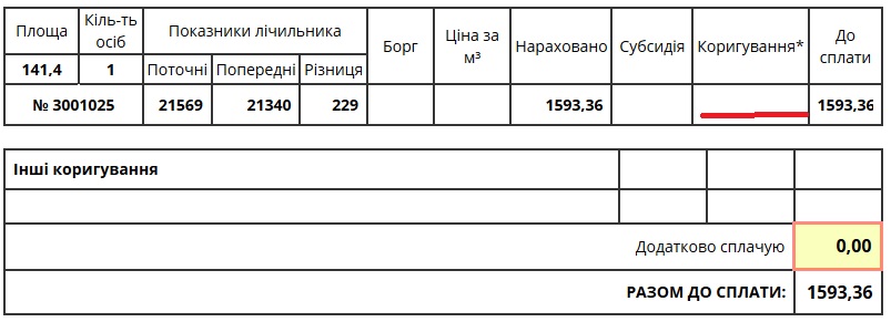

Лічильник на вулиці.
В квитанції в примітках вказано, що "згідно постанови НКРЕКП №84 від 26.01.2017 року інформуємо про обсяг енергії спожитого газу 240,45куб.м. в 2541,6 кВт/год, 2,18534 Гкал, 9149,6 МДж. з урахуванням величини теплоти згорання 10,57 кВт.год/м3 та коефіцієнту приведення до стандартних умов K=1,05"
Але в графі коригування пусто і сума до сплати = Споживання*тариф
Щось цифра 240,45 м.куб мені підказує, що Ви показали в цьому місяці 229 м.куб. (229*1,05=240,45) і коефіцієнт теж застосували...

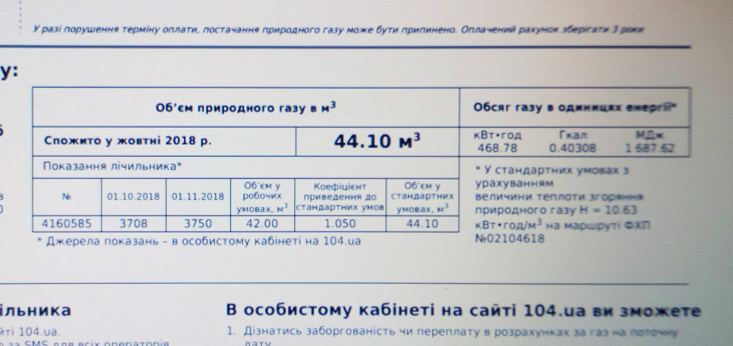

Я передавав 162 м.куб. В мене в графі Інформація по споживачу -> Спожито стоїть 170,1 м.куб і розшифрування:
Об’єм у робочих умовах, м3 162
Коефіцієнт приведення до стандартних умов 1,050
Об’єм у стандартних умовах, м3 170,1
