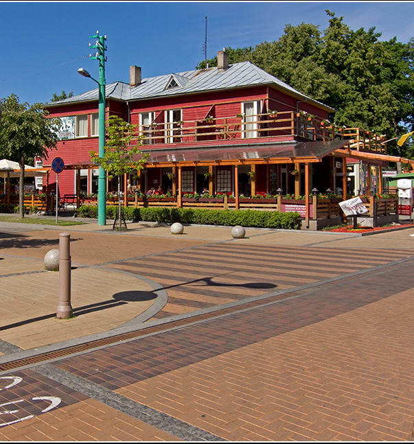

Для поддержки вдохновенья:rolleyes:
Отреставрированная красная кафешка с деревянным навесом,в стиле,как тебе нравицца.
Крыша ещё 60-х годов,навес накрыт поликарбонатом,как для кафе гламурненько,как для дома,для семьи,то жарковастенько:no:
