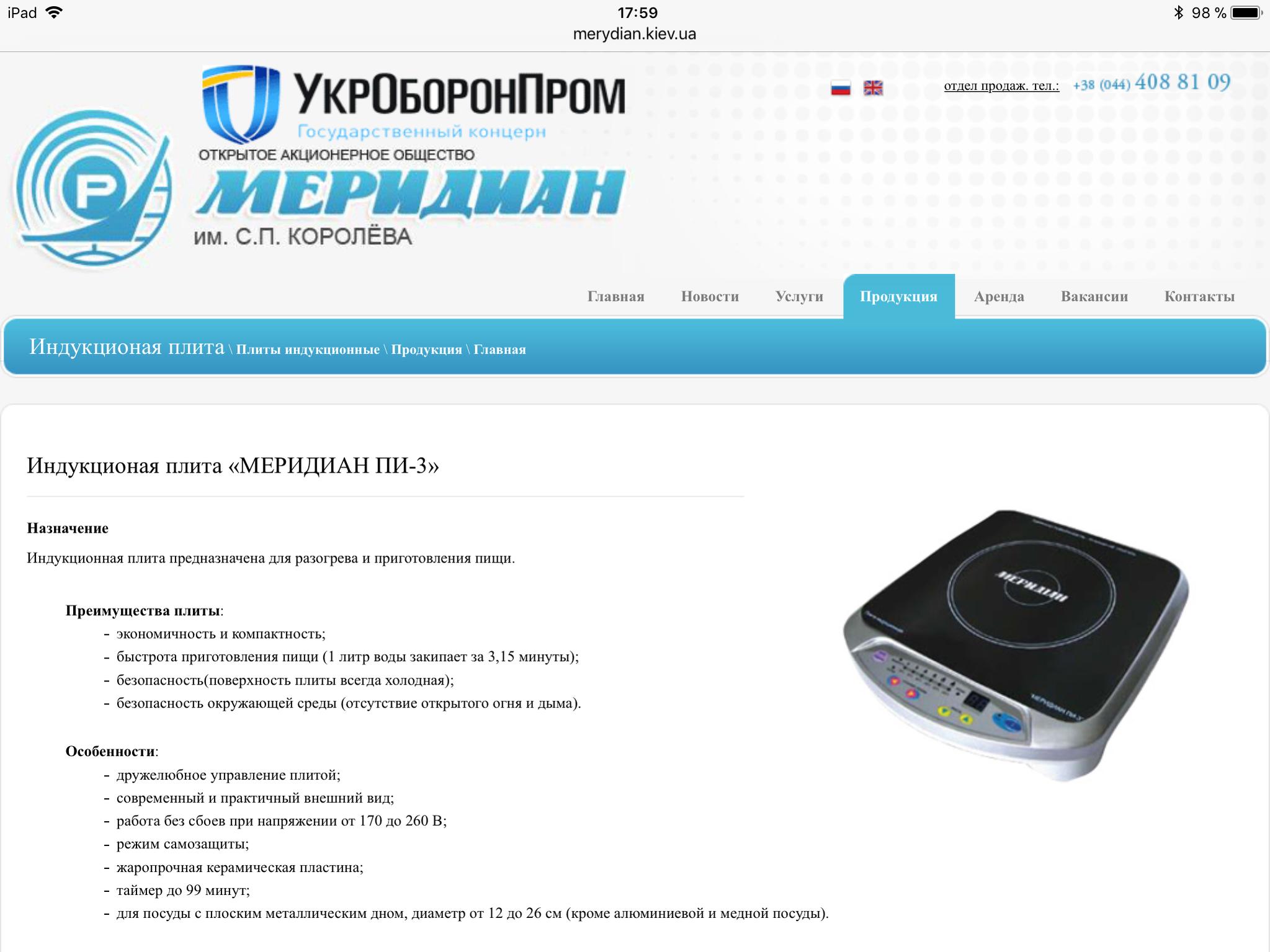

Почему переносные только китайские? Моя первая настольная индукционная была Меридиан киевского производства, неубиваемая, несколько строек пережила и сейчас где-то в гараже валяется в рабочем состоянии
Нагрелась, но не так, как у остальных. Я застилаю поверхность бумажными полотенцами, чтобы не забрызгивать
Да. Но для ожога вполне достаточно. Я тоже бумажками застилаю свои индукционки. Чистить надо только при залитии (варенье сбежит, например).
Как-то сейчас я их в продаже не нахожу.
