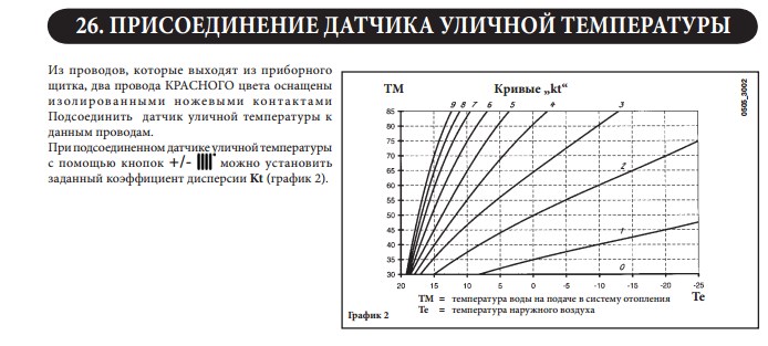

!Dimin! Опубліковано: 23 грудня 2015 Поділитись Опубліковано: 23 грудня 2015 Все зависит, мне кажется, от котла и его мозгов в плане "кривых" по этому датчику. А если еще и можно самому настроить - то это идеальный вариант. А так, уже писал, что на моем Бакси из 9 кривых: а) одна для ТП (максималка выше 45 не поднимается, но в котле и так есть отдельная настройка, которая сама ограничит максимум 45 подачи) б) одна имеет максимум 75*С подачу, но, в диапазоне +5 +10 наружной, подача крутится в районе 35-40*С (имхо, мало очень и в межсезонье зябковато ...) в) одна, почти оптимальная, как по мне, в +5 +10 наружной держит 47-55*С подачу, но у нее максималка 85*С, что, кмк, перебор (хотя, 85 оно достигает только после -12) г) 6 кривых вообще непонятно для кого сделаны - резво стартуют до 85 уже в диапазоне +7 +12 В итоге, как для меня, ни одна из настроек не подходит. Все в той или иной степени вызывают снижение комфорта. Думал, что связка ПЗА + комнатный пр-тор будет работать эффективнее - не работает в моих условиях Врезал в провод ПЗА выключатель и теперь использую его только для определения более точной температуры за бортом Посилання на коментар Поділитися на інших сайтах More sharing options...
Leader9 Опубліковано: 23 грудня 2015 Поділитись Опубліковано: 23 грудня 2015 Все зависит, мне кажется, от котла и его мозгов в плане "кривых" по этому датчику. А если еще и можно самому настроить - то это идеальный вариант. А так, уже писал, что на моем Бакси из 9 кривых: а) одна для ТП (максималка выше 45 не поднимается, но в котле и так есть отдельная настройка, которая сама ограничит максимум 45 подачи) б) одна имеет максимум 75*С подачу, но, в диапазоне +5 +10 наружной, подача крутится в районе 35-40*С (имхо, мало очень и в межсезонье зябковато ...) в) одна, почти оптимальная, как по мне, в +5 +10 наружной держит 47-55*С подачу, но у нее максималка 85*С, что, кмк, перебор (хотя, 85 оно достигает только после -12) г) 6 кривых вообще непонятно для кого сделаны - резво стартуют до 85 уже в диапазоне +7 +12 В итоге, как для меня, ни одна из настроек не подходит. Все в той или иной степени вызывают снижение комфорта. Думал, что связка ПЗА + комнатный пр-тор будет работать эффективнее - не работает в моих условиях Врезал в провод ПЗА выключатель и теперь использую его только для определения более точной температуры за бортом Поставьте модулирующий термостат и выбор кривой будет вам "до лампочки"... точнее - это будет проблема котла. У меня так Бакси работает уже не первый сезон... Посилання на коментар Поділитися на інших сайтах More sharing options...

Dmode Опубліковано: 23 грудня 2015 Поділитись Опубліковано: 23 грудня 2015 Основная претензия к ПЗА у меня - слишком круто вверх выстроены кривые (максимальная Тподачи 85*С слишком большая). А те, что пологие - те ближе к КК и в межсезонье не так комфортно (но это уже шашечки, а вот 85*С - это лишнее, кмк). Ну, и игнор моих настроек мощности, да А смещение кривых у Вас никак не настраивается? Просто у меня в протерме електрическом, и в бакси газовом есть опции смещения кривой. То есть, если некая кривая Вам как-бы подходит, но хотелось бы немного повысить температуру внутри, сохранив наклон кривой, то ее просто можно сместить настройками вверх или вниз. Посилання на коментар Поділитися на інших сайтах More sharing options...

Vadim V. Опубліковано: 24 грудня 2015 Поділитись Опубліковано: 24 грудня 2015 Все зависит, мне кажется, от котла и его мозгов в плане "кривых" по этому датчику. А если еще и можно самому настроить - то это идеальный вариант. А так, уже писал, что на моем Бакси из 9 кривых: а) одна для ТП (максималка выше 45 не поднимается, но в котле и так есть отдельная настройка, которая сама ограничит максимум 45 подачи) б) одна имеет максимум 75*С подачу, но, в диапазоне +5 +10 наружной, подача крутится в районе 35-40*С (имхо, мало очень и в межсезонье зябковато ...) в) одна, почти оптимальная, как по мне, в +5 +10 наружной держит 47-55*С подачу, но у нее максималка 85*С, что, кмк, перебор (хотя, 85 оно достигает только после -12) г) 6 кривых вообще непонятно для кого сделаны - резво стартуют до 85 уже в диапазоне +7 +12 В итоге, как для меня, ни одна из настроек не подходит. Все в той или иной степени вызывают снижение комфорта. Думал, что связка ПЗА + комнатный пр-тор будет работать эффективнее - не работает в моих условиях Врезал в провод ПЗА выключатель и теперь использую его только для определения более точной температуры за бортом Посилання на коментар Поділитися на інших сайтах More sharing options...
!Dimin! Опубліковано: 24 грудня 2015 Поділитись Опубліковано: 24 грудня 2015 А смещение кривых у Вас никак не настраивается? Просто у меня в протерме електрическом, и в бакси газовом есть опции смещения кривой. То есть, если некая кривая Вам как-бы подходит, но хотелось бы немного повысить температуру внутри, сохранив наклон кривой, то ее просто можно сместить настройками вверх или вниз. Увы, не нашел. Там можно, в принципе, задать промежуточный коэффициент (т.е. кривая может быть смещена левее/правее), но я хз как оно точно работает и все равно, как мне кажется, ее "угол наклона" не меняется, а просто она начинает срабатывать на чуть сдвинутых значениях температуры за бортом. Добавлено через 4 минуты Если настройки смещения кривой нет (как у меня в котле) можно попробовать подобрать доп сопротивление к датчику уличной температуры. Оно и "сдвинет" кривую ... Я могу ошибаться, но как раз эту роль и выполняет выставление промежуточных значений (когда вместо 50 на панели, что означает kt=5 и соответствующую кривую, выставляем 55 и оно кривую смещает как-то условно между 5й и 6й). Правда, в силу отсутствия много-много свободного времени сейчас, сложно отследить как оно изменится (все же привязка еще и к т-ре на улице и надо поймать 2 одинаковых цикла). Вот если бы можно было задать условно свои значения соответствия Т-подачи от Т-уличной, то это решило бы эту проблему (пусть и частично надуманную ). Добавлено через 1 минуту Вадим, а уточните, плиз, на что обратить внимание в этом пункте? Выносной панели нет. ПЗА управляет автоматически исходя из кривых, но заданных вручную. Параметр F16 (на моем котле это F06) имеет только 2 установки максимальной т-ры: либо 45, либо 85. Если бы можно было задать произвольную или, хотя бы, было еще и 65-70, то, тоже, это мог быть выход. Посилання на коментар Поділитися на інших сайтах More sharing options...
Dmode Опубліковано: 24 грудня 2015 Поділитись Опубліковано: 24 грудня 2015 Увы, не нашел. Там можно, в принципе, задать промежуточный коэффициент (т.е. кривая может быть смещена левее/правее), но я хз как оно точно работает и все равно, как мне кажется, ее "угол наклона" не меняется, а просто она начинает срабатывать на чуть сдвинутых значениях температуры за бортом. Да наклон кривой не меняется. Просто эти кривые по умолчанию рассчитаны на поддержание определенной т-ры воздуха. И ее смещение вверх должно привести к повышению этой температуры. Просто если Вас устраивает наклон некой кривой, но Вам как вы упоминали немного зябко, (кривая эта рассчитана условно на поддержание скажем 20 градусов), то повысив смещение котел повысит мощность с целью удержания температуры воздуха на 5 градусов выше. В Протерме этот шаг 2 градуса. Какая модель котла у Вас? Посилання на коментар Поділитися на інших сайтах More sharing options...
!Dimin! Опубліковано: 24 грудня 2015 Поділитись Опубліковано: 24 грудня 2015 Да наклон кривой не меняется. Просто эти кривые по умолчанию рассчитаны на поддержание определенной т-ры воздуха. И ее смещение вверх должно привести к повышению этой температуры. Просто если Вас устраивает наклон некой кривой, но Вам как вы упоминали немного зябко, (кривая эта рассчитана условно на поддержание скажем 20 градусов), то повысив смещение котел повысит мощность с целью удержания температуры воздуха на 5 градусов выше. В Протерме этот шаг 2 градуса. Какая модель котла у Вас? Baxi Ecofour 1.24F. Там, увы, нет привязки именно к т-ре воздуха внутри (все же без "штатного" комнатного программатора, а сторонний, Computherm). Когда использовал ПЗА, то ставил значение между 2 и 3 кривой (третья нравится Т-подачи в межсезонье, но чуток крутовата и максималка 85, а у второй нравится более пологая траектория и максималка в 75, но не нра Т-подачи до 0*С за окном). Увы, оптимального варианта не получилось Посилання на коментар Поділитися на інших сайтах More sharing options...

Vadim V. Опубліковано: 25 грудня 2015 Поділитись Опубліковано: 25 грудня 2015 Вадим, а уточните, плиз, на что обратить внимание в этом пункте? Выносной панели нет. ПЗА управляет автоматически исходя из кривых, но заданных вручную. Параметр F16 (на моем котле это F06) имеет только 2 установки максимальной т-ры: либо 45, либо 85. Если бы можно было задать произвольную или, хотя бы, было еще и 65-70, то, тоже, это мог быть выход. А шо такое ПЗА? Возможно то, что ,как пишет инструкция к моему котлу, для полностью автоматического поддержания заданных пользователем параметров, требуется связка из датчика комнатной температуры и датчика уличной температуры. Но эта автоматика, помоему, влияет на расход газа, только если в доме месяцами не живут или некогда раз в день или неделю, подойти к котлу и изменить температуру подачи...... Посилання на коментар Поділитися на інших сайтах More sharing options...

Vadim V. Опубліковано: 25 грудня 2015 Поділитись Опубліковано: 25 грудня 2015 Из руководства, чёрным по белому, видно, что все настройки влияют на ОДИН параметр - Температуру подачи, тоесть это с таким же успехом можно делать вручную. И , помоему, расход газа зависит от конструкции котла и температуры подачи, а не от наличия датчиков и корректировки кривых......, сам дом отдельная тема. 1 Посилання на коментар Поділитися на інших сайтах More sharing options...
