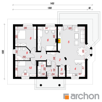

Прошу оценить проект 1 эт дома
*Рыжая*
Всем здравствуйте. Меня зовут Александра. Мы с моим супругой и сыном – на пороге нового этапа нашей жизни – строительства собственного дома. Не буду вдаваться в подробности, скажу только что в строительстве мы ничего не смыслим. Но и купить сразу готовое – возможности нет. Но есть участок на берегу озера.
Исходные данные – участок 15 соток. В материальном плане – всей суммы на строительство сразу нет. Решили работать и строить поэтапно.
Оцените пожалуйста проект, с точки зрения простоты реализации и бюджета . Строить будут строители. Вообще в планах было – построить просторный дом, но без излишеств. В проекте думаем, заменить фундамент на ленточный и убрать второй санузел из кабинета – и сделать там кладовую.
Всегда мечтала о 2-х этажном доме, но меня отговорили – сказали дом в 1 этаж построить проще, быстрее и дешевле. Участок позволяет. В общем, жду комментариев, стоит ли покупать этот проект. Заранее, спасибо! 2e8295895e9c.jpg

ИМХО, вариант не очень хороший - площадь огромная, а спальни всего две.
Для сравнения - нас в семье четверо, на данный момент площадь первого этажа - 80 кв.м., в доме три спальни.
Хотелось бы понимать расположение дома на участке и ориентацию по сторонам света.
И кажется не совсем удачно терраса и спальня соседствуют.
и еще кабинетик узковат
и санузлы к спальням не привязаны, хотя бы один хотелось бы из спальни
и гардеробную тоже бы хотелось
думаю, что как минимум перепланировка и перенос терассы
.... да и визуально, практически все стены- несущие..

ИМХО... категорично нет...они все недоделанные, много ошибок и нестыковок, по ним невозможно строить и работать... нужно не покупать, а заказывать индивидуальный.
Либо купить готовый с рук, у тех,кто уже построился.:beer:
1. подумайте на таким: зачем Вам втроем дом в 170 квадратов?
2. как планируете использовать холл в 20 квадратов? - шоб було?
3. спальни через стенку - ИМХО: абсолютно иррациональное решение, если это родительская и детская.

Спасибо за ответ. Очень противоречивые отзывы в плане - 1 или 2 этажа.. Много статей читала. Сама бы хотела 2.. Но вопрос как раз таки упирался в деньги... Говорили что перекрытие и лестница намного дороже выйдет в итоге, чем больший фундамент и крыша... Будем смотреть еще двухэтажные проекты.
Автор этого проекта -Архитектурное бюро ТМВ (Украина), я надеялась, что если купить готовый, с небольшой перепланировкой, то он будет хороший...
4. отдельный санузел в кабинете зачем?
Дом да, хотели просторный.
По поводу холла -вы совершенно правы, это тот момент который меня мучает, тем более, нет гардеробной и я не вижу где в том же холле установить шкафы... везде двери...
Санузла в кабинете не будет - я в шапке темы писала - думала под хозяйственную комнату оставить... типа кладовой..

Если технически возможно. Поменять местами кабинет и спальню (рядом с кабинетом). Для этого необходимо передвинуть стену. Получим узкий кабинет между спальнями. И санузел из одной из спален. И то, и то хорошо. Кабинет как звукоизолятор между спальнями. Санузел из спальни тоже пригодится. Будет родительская спальня.
А санузел в кабинете это жесть. Да и один санузел, да ещё и совмещенный, это тоже не фонтан.
П.С. по поводусанузла в кабинете, это же что такое курили проектанты. Зачем он там.

Нужен или нет второй санузел, решать только вам. Если не нужен то вместо него вполне получится небольшой гардеробчик для родительской спальни.
Хотя лично себе, оставил бы санузел.
А чем отапливать собираетесь. Если только газ, то можно второй горшок (аварийный) поставить в котельной.
П.С. хотя если честно. Проект лично мне не нравится. Даже с изменениями. Большой - да, если хочется размеров. Но вот столик на террасе перед окнами спальни. Допустим уже детской, или пусть хозяйской. К мужу пришли друзья. Вечер. Ребёнок или Вы хотите идти спать. А род окном мужики под пиво ведут "тихую" беседу. Это из того, что бросается в глаза сразу (про с/у в кабинете мы уже говорили). Опять же по картинке, куча несущих стен.

1.Не совсем нравится, что ванная комната выход имеет прямо в прихожую.
Во-первых, в прихожей холодней. Во-вторых, в прихожей стоит сосед\соседка, и тут выходит супруг\супруга с голой задницей. Вот слухов по селу будет:D Лучше бы там был просто туалет с подмывкой (биде) и все.
2. Нафига тут вход во вторую ванную комнату через кабинет!!! Тогда в кухню вход надо сделать через спальню. А чо, прикольно.
3. Ну и бюджетным его не назовешь. Хотя, у нас может быть разные понятия о дороговизне. :beer:

Відносно поекту, навіщо спальні такі здоровенні, а кабінет довгий і вузький? Може краще кабінет розширити на метр?
Хол 20 квадратів в якому не поставиш нічого окрім пари вазонів.
4 димаря це мега круто. Не зовсім зрозуміло чому не обєднали канали котельні і санвузла в один прохід через дах?
Подумайте над можливістю поміняти місцями котельню і санвузол і перевод останнього в розряд гардероба. А то такий не маленький будинок, а гардероба немає. А з котельні вихід на вулицю з боку будинку. Якщо буде ТТ то не прикольно це все тягати через тамбур і хол. ;)

Что с грунтами? Вода под пятном застройки глубоко? В одноэтажном доме нагрузка на фундамент меньше. В Вашем случае это может оказаться важным.
ps: планировку дома стоит обсуждать с плана участка, с привязкой к сторонам света.
І ще пара зауважень.
Якщо стоїть завдання збудувати не дорогий будинок, то не зрвсім зрозумілий вибір1 чотирискатного даху,
2 будинку в плані не чотирикутного, а з купою виступаючих елементів? Кожен зайвий кут це плюс в ціні за роботу, плюс в утепленні цих самих кутків, плюс в відходах.
Де будете тримати садовий інвентар? Буде ще якась будова на ділянці?
Загалом проект можна брати як один з багатьох з яких зробите будинок своєї мрії. В тому вигляді в якому він є зараз він потребує переробок і далеко не факт, що після всіх цих переробок він буде таким вже і гарним.

Где вы там увидели прихожую? Это холл. И вход в санузел из холла это нормально. И почему кто-то должен выходить из санузла с голой задницей. По вашей логике санузлы надо делать исключительно из спален. Ведь в доме могут быть гости. Просто туалет с подмывкой это хорошо, а мытся где?

Очень хорошая мысль. Меняем местами котельную и санузел. Вход в котельную делаем из тамбура. И при небольшой перестоновке стен у нас в холле становится встраиваимый шкаф. ИМХО так будет намного лучше.
По поводу узкого кабинета. Да узкий и узкий. Стол, софа и книжный шкаф станут и ладно. Большие спальни, это на любителя. Размер у них вполне комфортный. Зато не думаешь как тумбочку обойти.
Я бы передвинула камин к кухонной стенке. Перед ним поставила бы диванный нарнитур посреди гостиной, а столовый гарнитур поставила бы возле большого окна.

Лучше бы, если ванная комната находилась в спальной зоне, как на рисунке ниже. А холл (прихожая по-руцьки), кухня и гостинная в другой зоне.
Всем большое спасибо, что не прошли мимо! Мы поняли, что проект нам не подходит - у нас участок с уклоном. Будем искать проект в 2 этажа. Еще раз спасибо за советы, они нам очень помогли.
А при чем здесь уклон? Непоняла - если хотите в него сыграть - то будете делать цоколь? Тогда этажей в итоге 3 будет :) и тогда уже точно надо индивидуальный проект делать или лепить самим по-ходу
Можливо при тому, що на схилі 1-1,5 метри під плямою забудови треба буде заморочуватись з цоколем. щоб перекрити цей перепад. А це тягне за собою додаткові витрати.
Якщо для вирівнювання перепаду висот треба будувати 3 поверхи при площі будинку аж в 170 квадратів, то мова мабуть іде не про схил, а скоріше про обрив? ;)
А от в двох поверхового будинку площа забудови буде в двічі менша і цоколь буде вже не 1-1,5, а 0,5-0,1 метр. А це погодьтесь дещо інші витрати.
