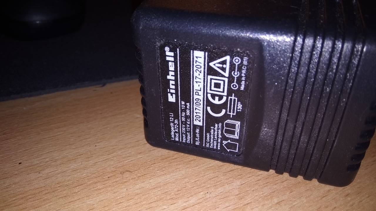

Купил полгода назад шуруповерт Einhell TH-CD 12-2 Li и толком им начал пользоваться только сейчас. Как я понимаю у него при заряженном аккумуляторе напряжение должно быть 12в? У моего с покупки оно 10,8в, и перестаёт крутить при 9,3в, т.е. зазор совсем не большой.
От чего аккумулятор заряжается только до 10,8в? Есть бракованная банка? Или может виноват слабый блок питания на 12в, 0,5А?
Как меряете? после зарядки должно быть 12 с хвостиком на ХХ, и 10,8 под нагрузкой.
Вырубаться должно на 9 и меньше
Добавлено через 3 минуты
Надо в натуре мерять а не то шо написано))
Под нагрузкой должен выдавать минимум 12,6в
0,5 А это ужас конечно, но если меньше не падает под полной нагрузкой то для зарядки хватит, хоть будет и медленно.
Вот 10,8в получается сразу после зарядки без нагрузки.
Разбирать аккум и зарядку пока они на гарантии что-то не хочется.
Ради интереса подключил импульсный БП 12в/1,5А, чтобы попытаться дозарядить, то за 2,5 часа напряжение с 10,7в поднялось только до 10,84в. Видимо комплектный блок питания не перетруждается.
Батарею нужно отбалансировать. Или заменить по гарантии.
Сейчас это выглядит так, что у одного из трёх элементов ёмкость меньше, чем у двух остальных. 4,2 вольта на нём появляются гораздо раньше и плата защиты прекращает зарядку. Зарядное устройство тут никакой роли не играет. При разряде защита реагирует на разряд ниже 3 вольт тех двух элементов, которые "недоедают" при зарядке.
