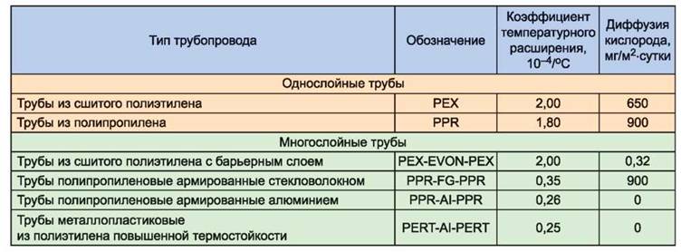

Интересует мнение экспертов, кто что слышал о кислородной диффузии в системе отопления?
Если верить этой теории для систем отопления нельзя применять полипропилен, включая и армированный стекловолокном для систем отопления. Только трубу армированную алюминиевой фольгой или же металлопластик, которые не пропускают кислород через стенки трубы.
Как я понимаю, черная вода в системе, как раз из-за коррозии, которая постоянно поддерживается, подпиткой воздуха через стенки указанных выше труб.
В общем интересно ваше мнение:beer:.

А при чём тут мнение? Кислородная диффузия есть факт. Вопрос в скорости (количестве).
Но если в системе нечему ржаветь (PP, Cu, Al), то и пусть.

Ну как правило всегда есть( радиаторы, приводы насосов, теплообменники котлов, тэны) В том то и дело, что обычные трубы из сшитого полиэтилена и обычного полипропилена, имеют достаточно большую проницаемость этого воздуха. Вот наглядная таблица например.

ТЭНы обычно не ржавеют (или Cu или Inox), теплообменники многие тоже не ржавеют. А что до насоса - то чугунный его корпус будет ржаветь 100+ лет - насос столько не прослужит.
Но, да, продукты окисления нужно куда-то девать.
А вот стальные котлы и панельные радиаторы - это-да, хороший кандидат на генерацию Fe(n)O(m). Тут экономия на трубе сомнительна.

Тогда я не понимаю двух вещей:
1) Почему эта тема не обсуждается на форуме, чтобы заказчики понимали риски при выборе таких труб на отопление и что срок жизни радиаторов может оказаться на порядок меньше, чем указывает производитель
2) Из 5 монтажников с которыми я общался( пара из них собирают серъезные котельные на крутых объектах) но с глазами по 5 копеек смотрели на меня про кислородную диффузию, типа да ну фигня это все, более 10 лет ставим полипропилен со стекловолокном и базальтом и все ОК. :unknown:

Ой, я вас умоляю :) Заказчики форум не читают. Но возможно это заговор производителей стальных котлов и радиаторов. Надо-же продажи делать :-D
