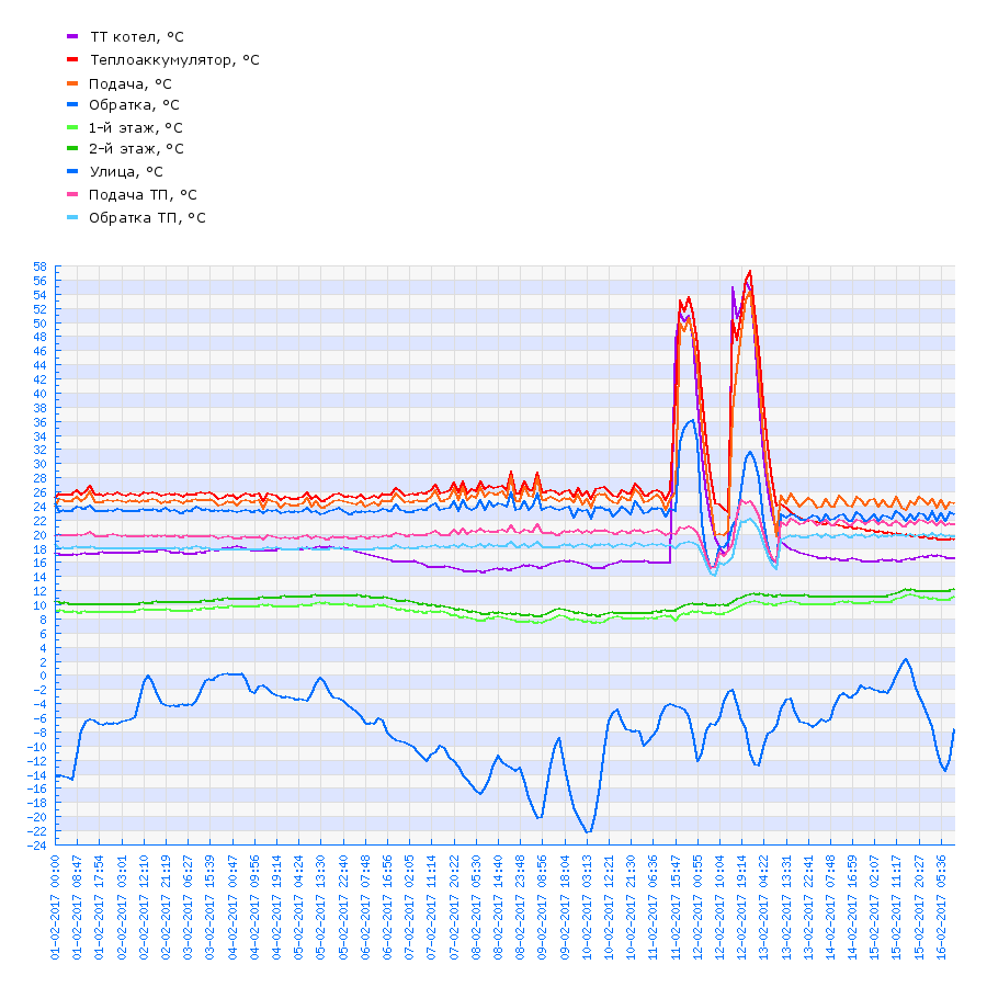

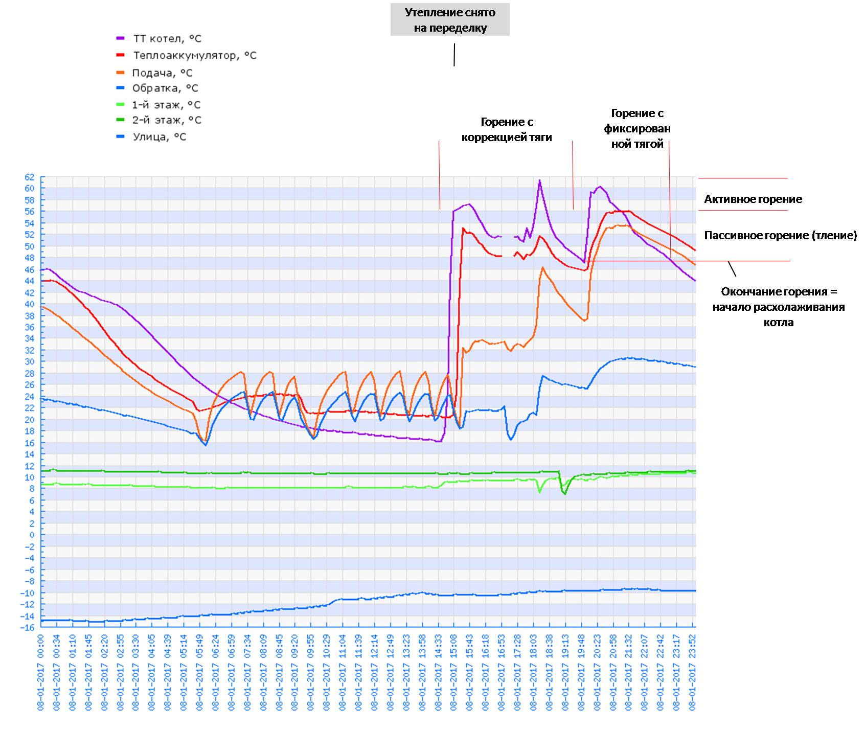

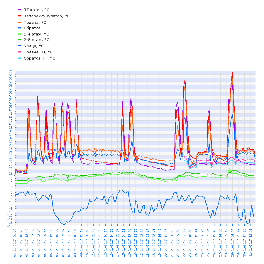

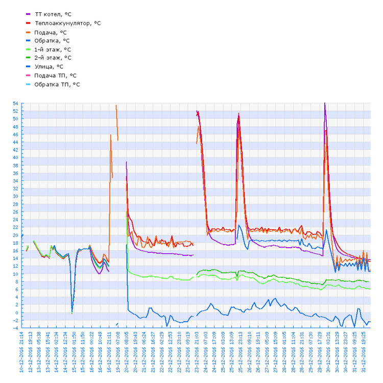

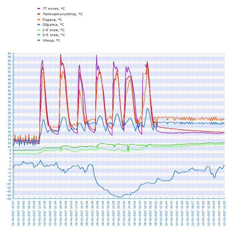

А вот так мы пережили удар мороза. С 4 по 8 января переделывалось утепление ТА, на диаграмме это хорошо видно по графику t` на выходе из котла (сиреневенькая линия).

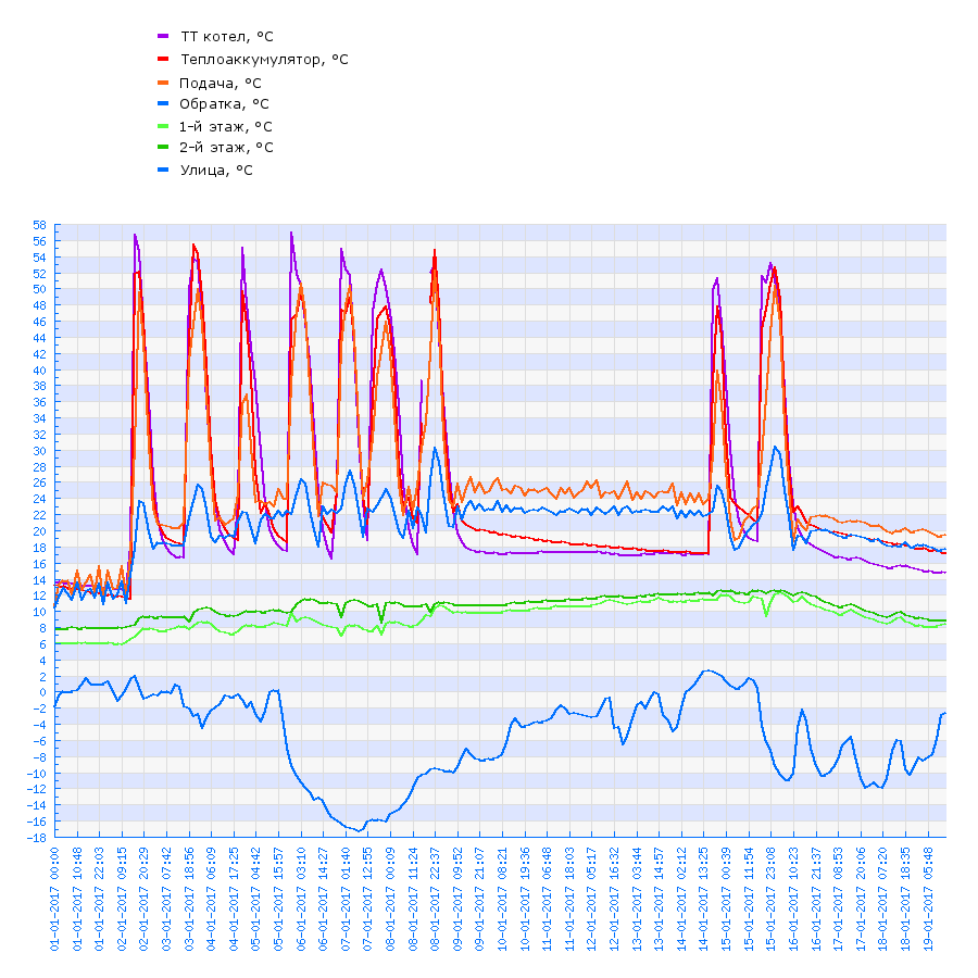

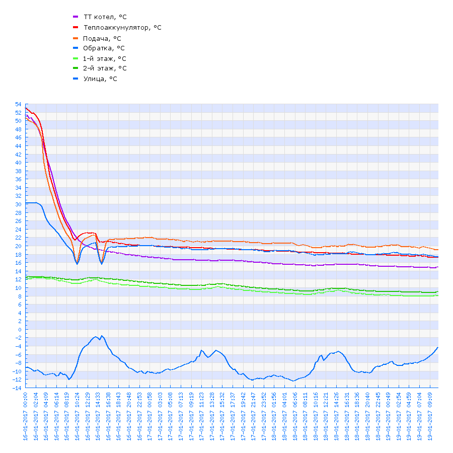

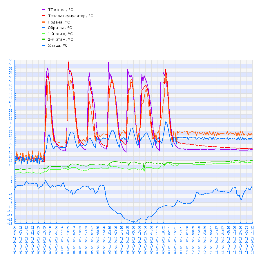

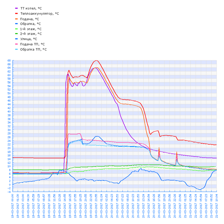

Продолжаю испытания. Этот график показал интересные, хотя и закономерные вещи. Делалось 2 закладки дров "Дубовый Пини Кей", по 20 кг. В первой закладке я вручную регулировал тягу, чтобы (на глаз) подогнать правильный коэффициент избытка воздуха и обеспечить оптимальное горение.
Во втором случае дал закладке разгореться и зафиксировал тягу на минимуме.... и передушил как оказалось. Часть горючих газов из дерева вышла в трубу без горения и явно висит там в виде коричневого слоя. Не было времени мониторить. Горело короче и слабее.
Так опытным путем вышел на нужное положение регулятора тяги для этих дров - примерно 75% сечения.

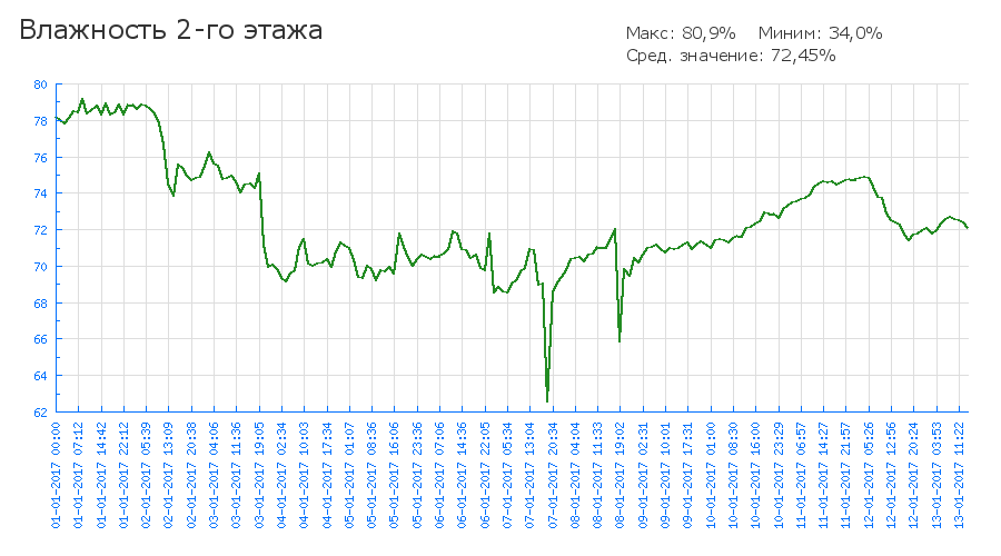

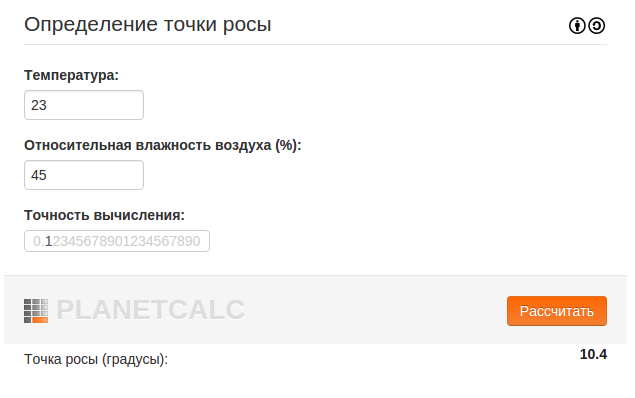

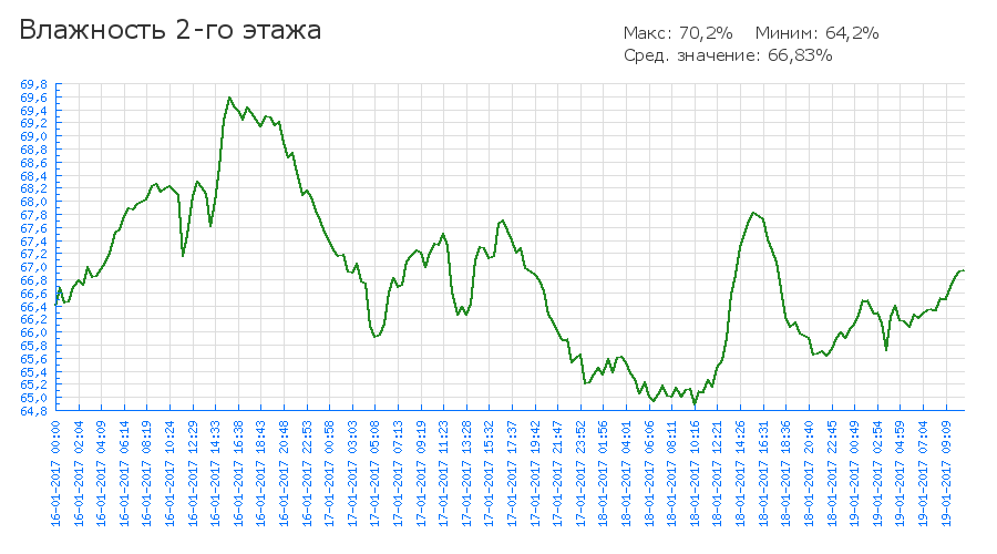

балуясь в амплитуду будни-выходные не забывайте следить за влажностью и точкой расы в частности:beer:

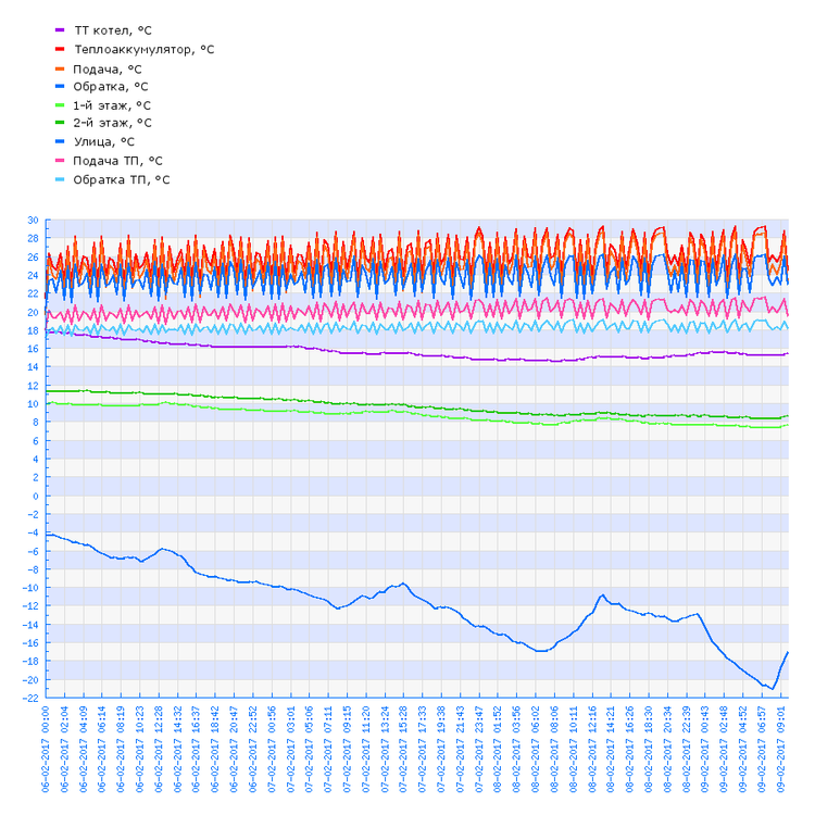

Мы еще досушиваем штукатурку, окна поплакивают. А вы о какой амплитуде? Все скАчки происходят не дальше распределительного коллектора, в доме графики ровные, сами посмотрите.
да, не доглядел, сорри
я на своей волне с дачей, когда в будни температура поддерживается ниже, чем в выходные по приезду

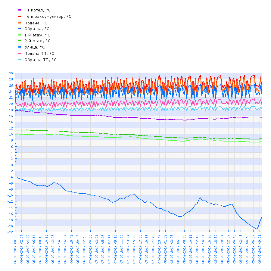

Уменьшил мощность котла до 4х кВт, чуть-чуть не хватает для поддержания стабильной t`для текущих условий. Общая t` медленно ползет вниз, за выходные чуть догрею, проблемы в этом нет. Но выходит, теплопотери дома при открытом микропроветривании всего 2-го этажа около 5 кВт. Влажность все больше начинает идти за природной, штукатурка высохла на 99%, кое-где есть еще мокрые пятна, где лежал толстый слой.
Ожидаю теплопотери при закрытых окнах около 4х кВт при расчетных... и тут я завис немного. :o Потому что проектные потери много больше, правда, минваты под штукатуркой в том проекте не было. Ж-)
Проектные наверное не для текущих условий рассчитаны. В пересчете на текущую дельльту такой большой разницы уже не будет.
Понимаю о чем вы, нужно найти проект на отопление проверить. По-моему расчет делался под -20`C, но уверен не на 100%. На данный момент средняя t` за бортом около -7`C, открыто микропроветривание 2го этажа и все вентшахты, что равнозначно полной загрузке по вентиляции. И по всем графикам выходит трехкратный перебор по расчетным теплопотерям, относительно реальных. Прилагаю графики для более жестких морозов, но расшифровывать и считать потери крайне леньки. Я просто не думаю, что снижение до проектных -20`C приведет к трехкратному росту теплопотерь.
Поговорил с женой, она у нас главный архитектор здания :) сошлись на том, что сыграла замена стеклопакетов на более новые модификаии, с лучшими характеристиками энергосбережения, чем изначально запроектированные, плюс дополнительные 5 см. минваты утепления, чего тоже не было в проекте.

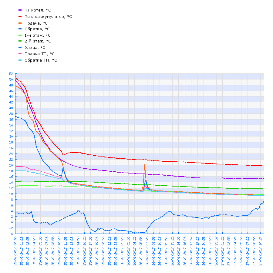

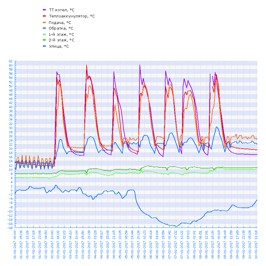

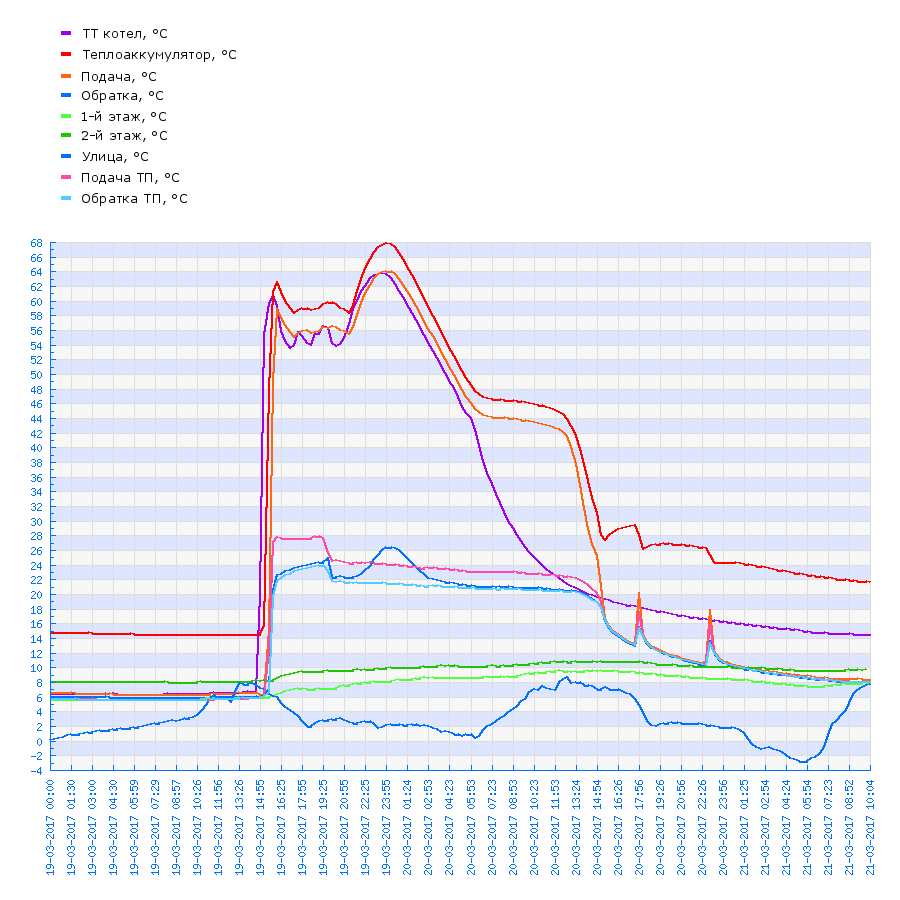

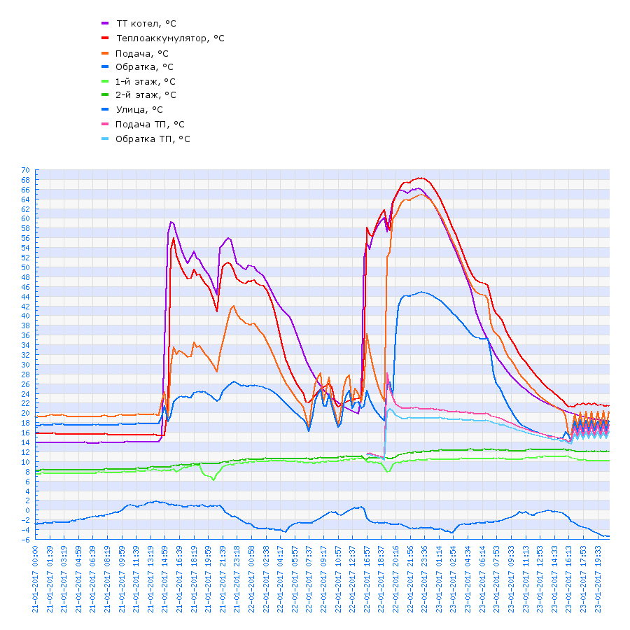

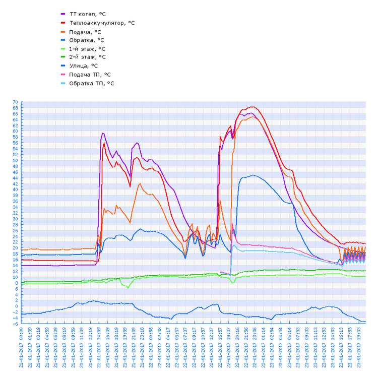

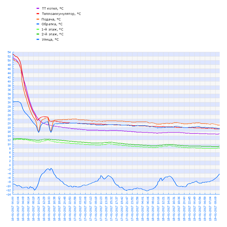

А вот одна интересная эксплуатационная особенность, присущая системам с теплоаккумулятором. На графике две топки (в две закладки) одинаковым количеством одинакового топлива при схожих условиях. Первая топка делалась "в дом", с отдачей остатков в ТА. Вторая топка делалась иначе. Первая закладка отдавалась только в ТА, дом был полностью отключен от отопления. На второй закладке включил отопление.
Время первого цикла топки - около 16 часов
Время второго цикла топки - около 25 часов
Графики сами видите.
Цикл считаю как период от начала топки и до включения электрокотла. На втором цикле не получится точно расшифровать т.к. мониторинг отключал на доставку датчиков, котел затопил около 14чч.
с чем связана переделка ?

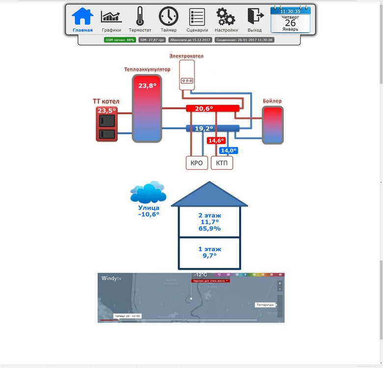

чем вы осуществляете мониторинг ?

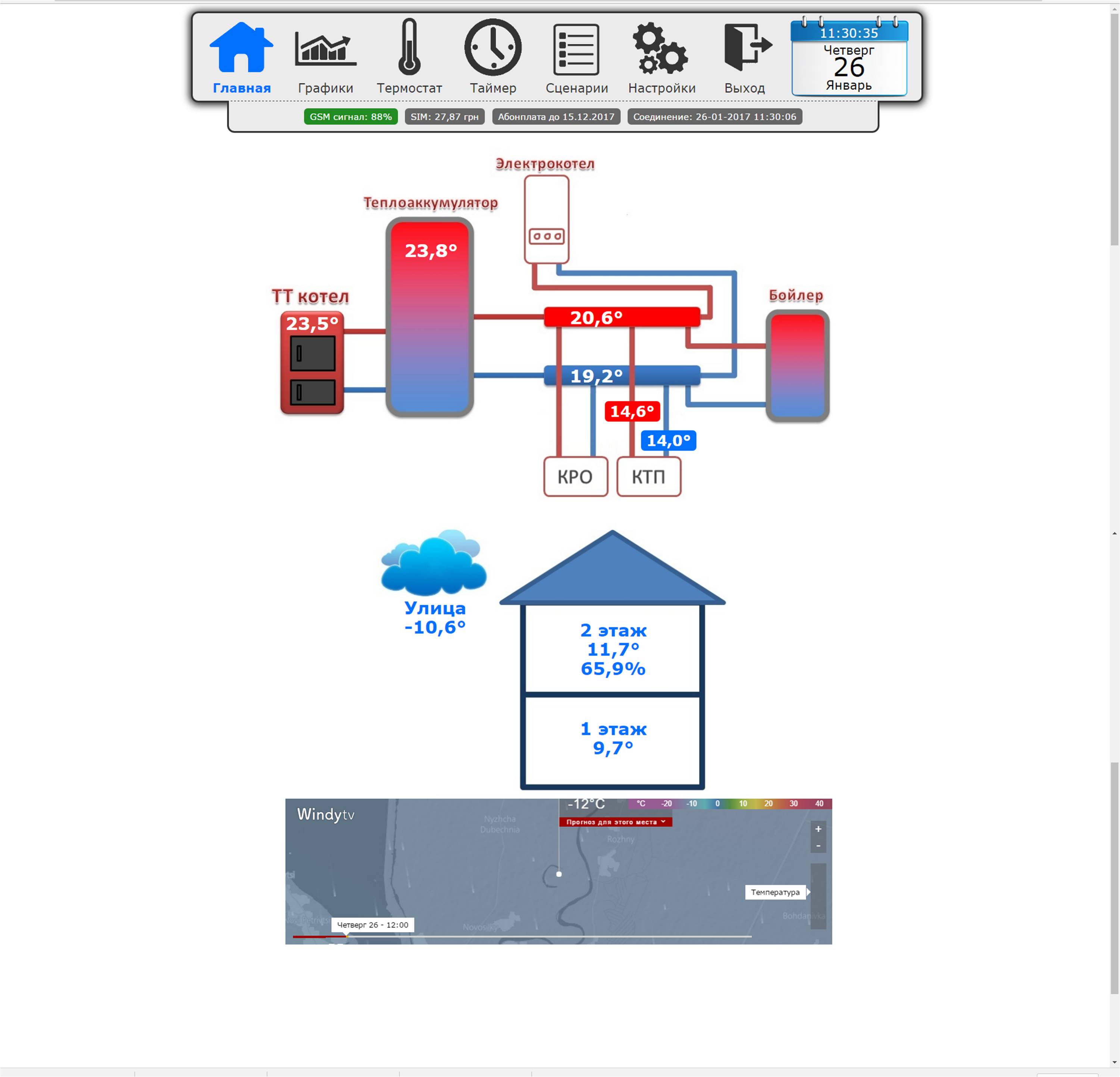

касательно коллектора
Пока поднял скорости на циркуляции через РО и ТП чтобы хоть чуть-чуть уменьшить эффект обратной циркуляции, но это не решение т.к. расход на гребенке все равно сильно гуляет.
если на коллекторе поменять местами (первым поставить ТП) это может повлиять на систему ?

Переделка утепления связана с завышенной на мой взгляд, ценой на фирменный утеплитель "От Андрея Куйдича", на теплоаккумулятор его производства. Потому, потыкавшись по альтернативным вариантам, я сделал саморобний утеплитель из минваты и стекловаты на фольге. Который снаружи холодный даже когда в бочке 60`С, осталось зафиксировать график остывания. Вышло примерно вдвое дешевле фирменного, правда, перчатки надо было брать покрепче, стекловата резину пробила. Фотоотчет листайте в теме.
Мониторинг - стоит частная, как тут говорят, "поделка" с коммерческим названием SYREMO, если вам нетрудно, полистайте тему взад, там есть все ссылки и ценники. Общая стоимость на сегодня около 4700 грн вместе с абонплатой на год 200 грн.
Насчет поменять местами, тут я вам не скажу ничего путного и вот по какой причине. Динамика теплоносителя в коллекторе определяется расходом от разных патрубков и ее просчитать-угадать непросто, да и незачем. Потому что после коллектора стоят термостаты, соответственно расход будет гулять вслед за использованием ГВС, подкручиванием термоголовок батарей в комнатах и т.д. Теоретически правильным решением будет ставить сеточки-рассекатели внутрь коллектора, но это сразу поднимает вопрос их обслуживания. Либо какие-то другие рассекатели-дестратификаторы. Но так как при полностью прогретой системе эффекты практически сводятся к нулю, то нужность такой возни идет туда же. И "проблема" становится просто вопросом настройки конкретной системы при конкретных условиях.
Потому я не парюсь, а просто добавил 2 датчика. Сейчас я вижу систему в таком виде (см. картинку) + попросил поставить там же погодный информер.

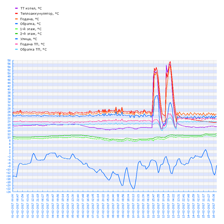

Уж морозами жахнуло так жахнуло. Но ниче, отбились. Термостаты выкручены на минимум, потому t` в доме чуть сползла. В котле включена только вторая ступень 8 кВт. На полную мощность так и не включал.

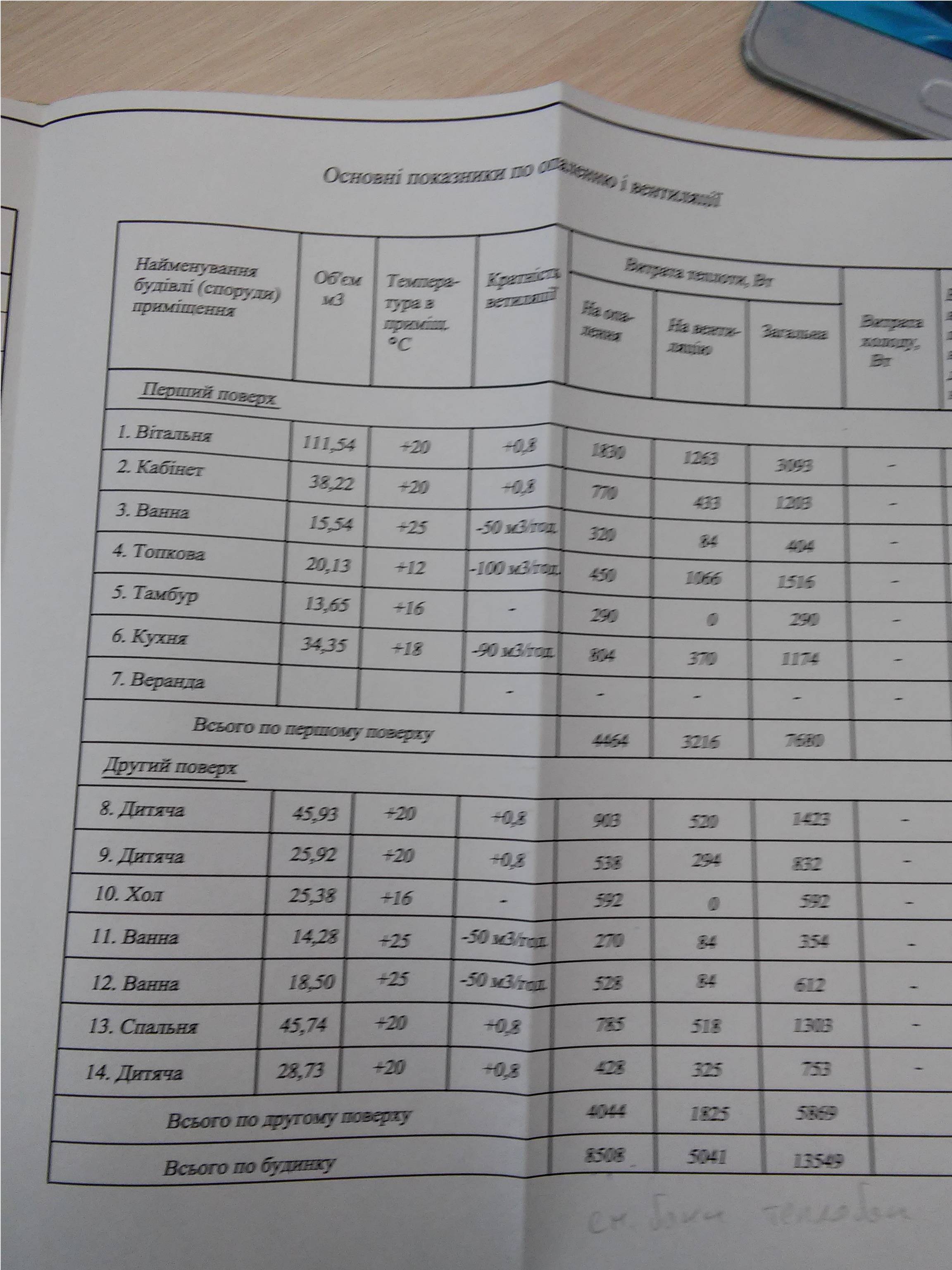

Если коротко, то площадь 180м.кв, расчетные теплопотери 8.5 кВт на отопление, 5 кВт на вентиляцию, итого 13.5 кВт при t -22`C. Мощность по ГВС взял из справочника стеля 6 кВт, получили 21.5 кВт минимальная мощность котла.
Котел взяли 32 кВт, это паспортная по коксу, по Руфу предполагаю около 24 кВт, хватает то бишь. Бак подбирался по формуле 1 кВт = 25л или больше, получилось 860 кВт по паспортной, взял тонну у пана Андрея Куйдича из города Самбир :) (КНТ, Самбир, Куйдич это одни и те же бочки). Утеплял руками т.к. у Куйдича дорого.
По факту теплопотери на отопление и пассивную вентиляцию в нежилом состоянии составили от 4.5 кВт до 5.5 кВт, т.е. вдвое меньше плановых, что очень порадовало.

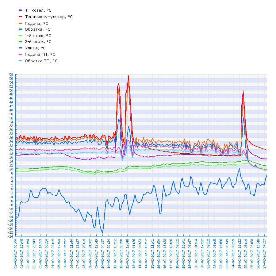

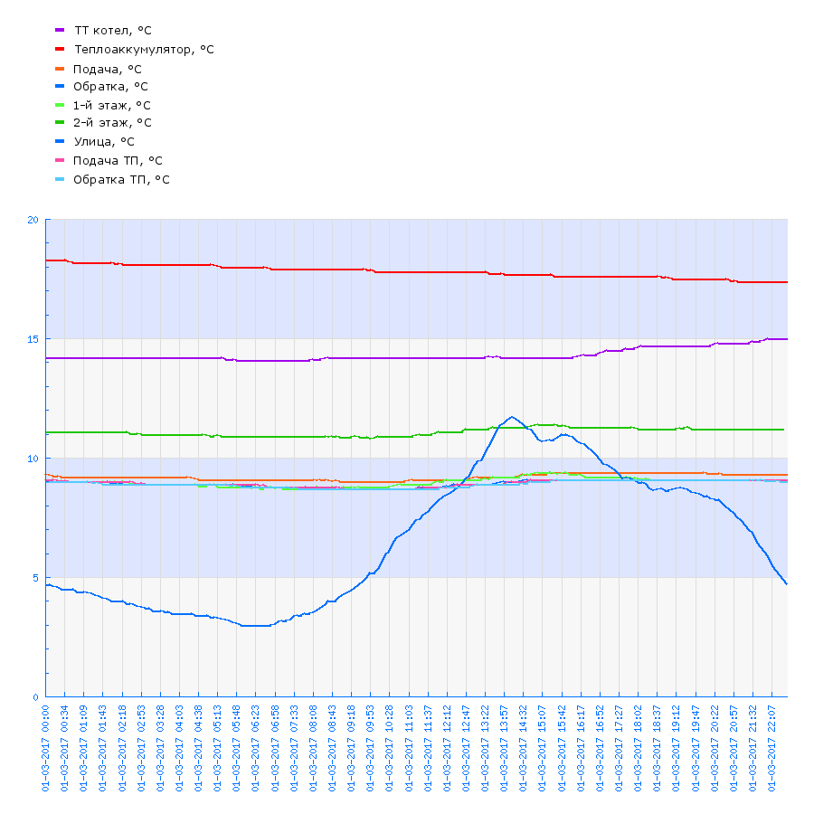

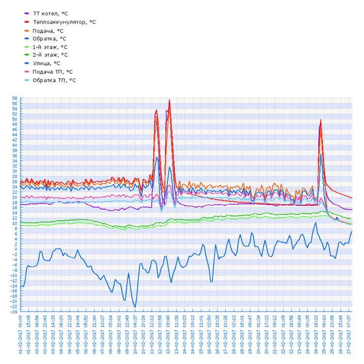

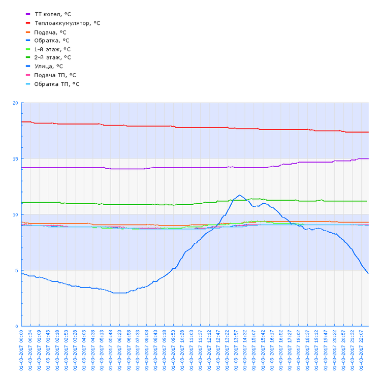

Ну вот и все, зимовка окончена. В пятницу протопили и перевел котел в пассивный режим 7-12`C. Пока не включался, график идет практически ровненько. Эпизодическое включение 26 числа объяснить не могу, видимо, электроника что-то там себе надумала спросонья.
Зимовка вышла дороговатой, кругом-бегом 10210 грн, это 4410 за 1800кг руфа и остальное за электрику. В т.ч. сушка штукатурки сожрала очень много, а в самые сильные морозы и снегопады я туда не ездил, почти весь февраль проехали на электрокотле, и расход электрики сильно из-за этого скакнул. В плюсе около 850кг пиникея и коло 200кг руфа на следющую зимовку. Лежало на воздухе, укрытое пленкой и кусками кровли, местами поразлазилось от влаги, в пределах 150-200кг, было высушено в доме и благополучно использовано в котле. На следующую зимовку надеюсь, уже будет навес.

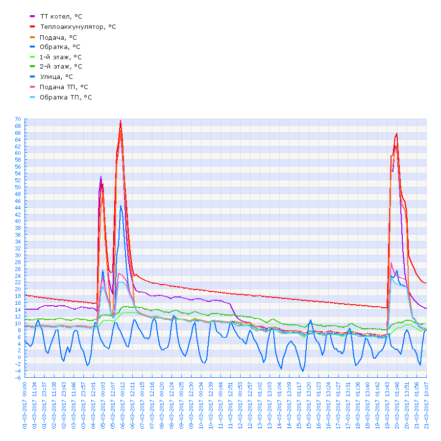

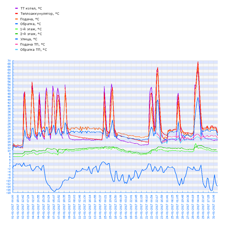

Графики помесячно. В декабре система монтировалась и дорабатывалась.
...о термосопротивлении дома в целом... :flag1: размах по улице - около 9`С, размах в доме - не более 0.5`C

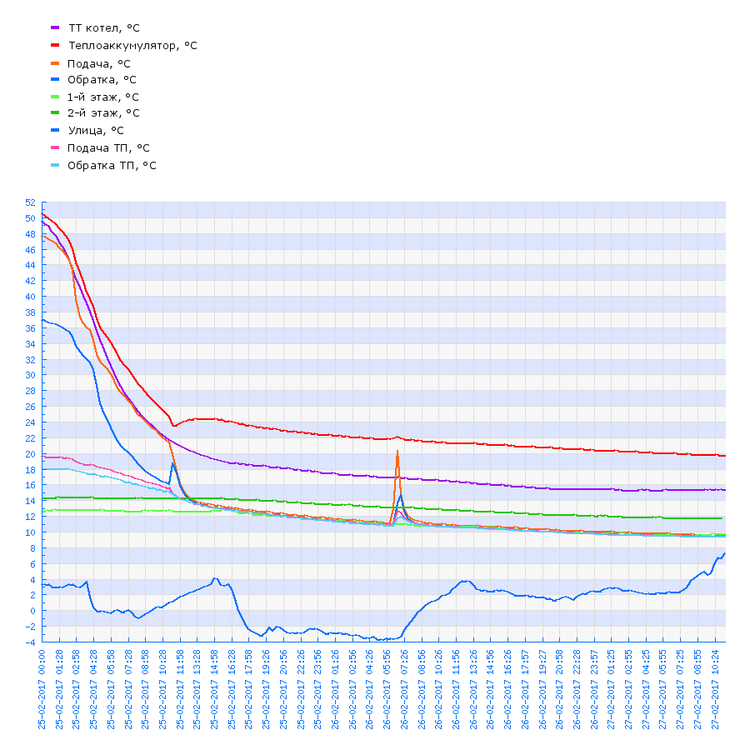

Подтопил дровами, чтобы не околеть. В целом дом в плане сохранения тепла себя проявил хорошо. Остывание при текущей погоде 0.5 градуса в сутки, при открытом микропроветривании второго этажа. И бочка порадовала. Конечно, линейным остыванием при таких температурах не удивить, но меньше градуса в сутки все равно хороший показатель. По свободе сделаю графики на более интересные температуры.
Но при этом инерция, конечно... т.е. если кинуть прогретый дом зимой на неделю, он выживет, но разгонять его обратно подом придется ой как долго....
