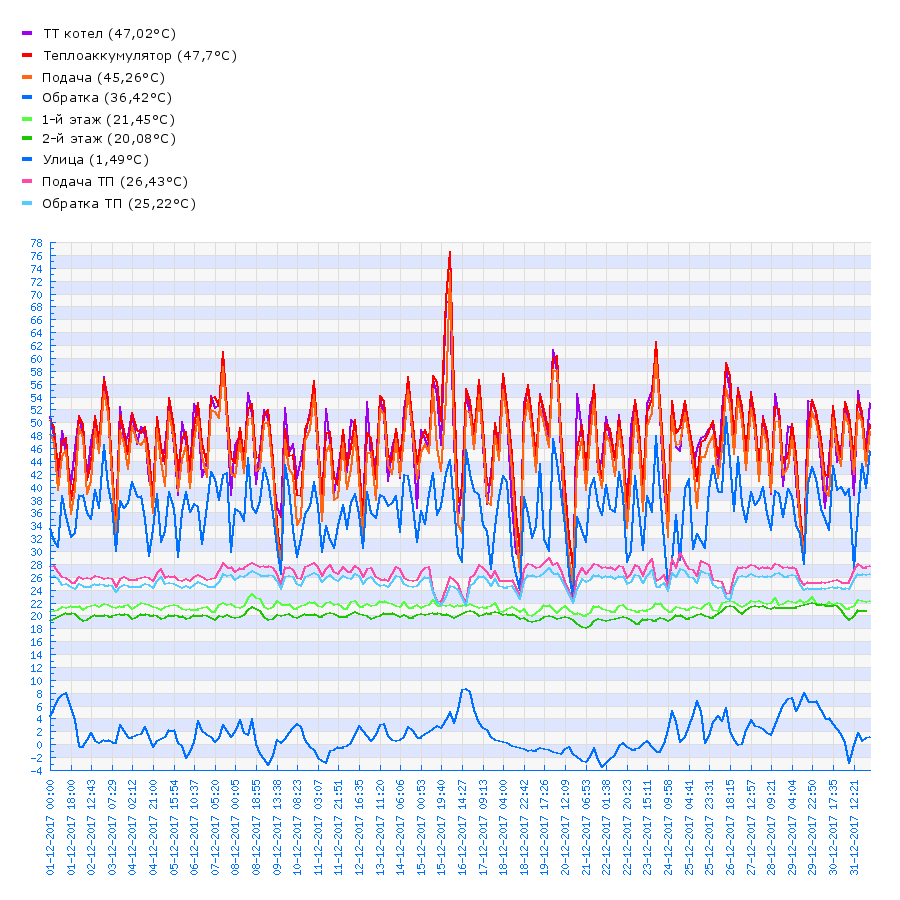

А так прошел наш декабрь. Первый в нашей жизни зимний месяц в доме.
Декабрь 2017 выдался теплее декабря 2016. Средняя за бортом вышла полтора градуса выше нуля. Это помогло сэкономить ~1000 грн (26%) в сравнении с запланированными тратами на отопление и ГВС.
Средняя t` в доме в пределах 20-22`C.
На отопление и горячую воду сожгли топлива RUF 890 кг, на сумму 3088,3 грн.
Электрику еще не считали, но ожидаю около 1000 грн, у нас электродуховка, микроволновка, индукционная плита, стиралка, электрочайник, фен, газа нет, льготы нет, многозонного счетчика тоже пока нет, и еще не занимался. Свет диодный.
Итого ожидаемая сумма по коммунальным платежам около 4000 грн, включая интернет.
Для сравнения, 2х - комнатная в Киеве по ГИОЦу выйдет около 2500 грн (надеюсь), счета еще не было.
Чешутся руки поставить расходомер на подачу котла, и датчик t` на подаче в котел. Ну или теплосчетчик :)

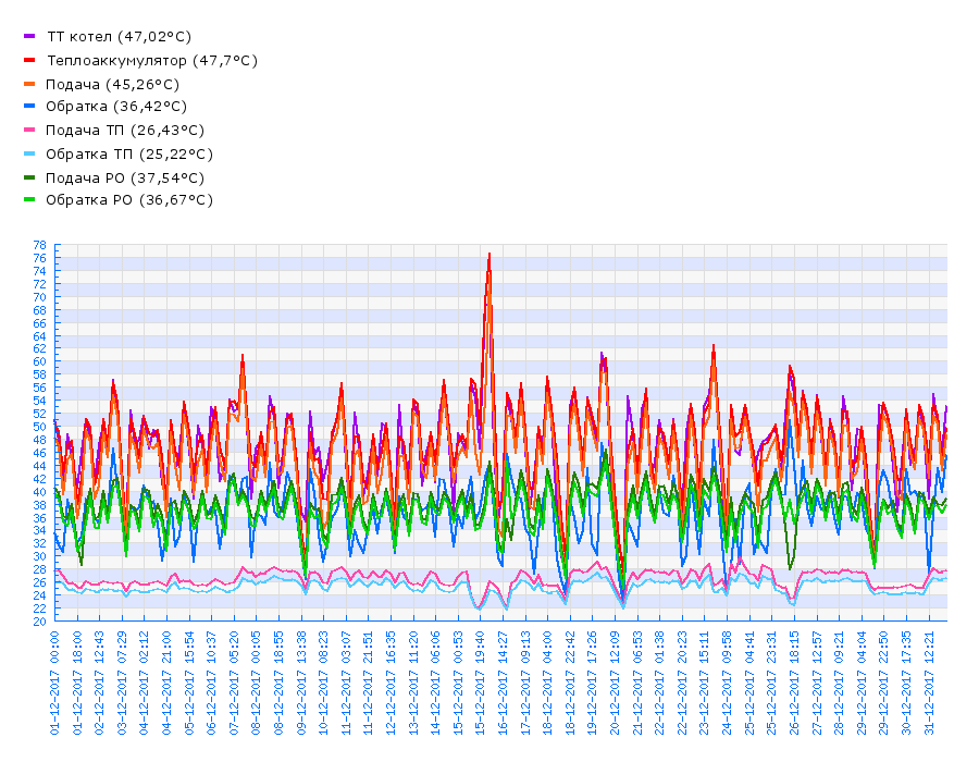

По работе системы отопления.
Экспериментами вышли на оптимальные настройки подачи в теплый пол и РО, все на графиках. Из проблем(ок) - так и не решенная проблема(ка) стратификации теплоносителя в коллекторе. У коллектора нижнее подключение потребителей, на малых расходах течение в коллекторе ламинаризируется, и теплоноситель расслаивается, из-за чего на потребителей идет t`немного ниже, чем надо бы. Решение - ставить утепленный коллектор или утеплять имеющийся (гребенку подачи).
Еще одно наблюдение - когда включается насос бойлера, падает t` на остальной подаче. Из-под земли идет вода с "зимней" температурой - см. t` кессона, полезная площадь нагрева бойлера 1 м.кв, сжирает всё, но греет быстро. :good: Кратковременное падение температуры на радиаторах в основном замечаю только я. :D

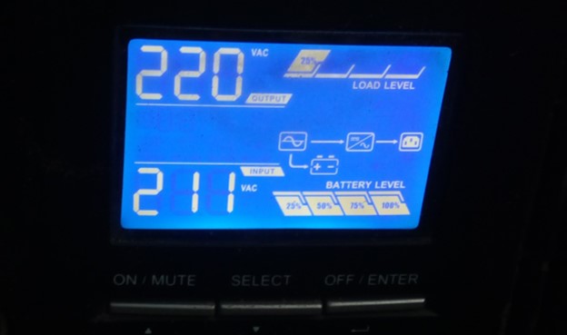

Батарею UPS довел до 30 А*ч, но у китайского ИБП, как обычно, кривые настройки и вшитый таймер, из расчета 8 А*ч. И после 18 минут работы таймер обнуляется.... а UPS пашет себе дальше. В момент падения электрики из-за работ на линии отработал полтора часа на обычной загрузке. Если зажать циркуляцию по потребителям или даже отключить отопление, а оставить только теплосъем с котла, думаю, сможет откатать и 2 и 3 часа. Так как к этому ИБП планируется подключение аварийного домового света и интернета, планируемая емкость в этом году 44 А*ч. Дальше буду смотреть по статистике отключений электрики.
Напруга не идеальна, но в пределах стандарта, ниже 210 еще не падала.
Больше похоже на дырку в коллекторе, через которую обратка подмешивается. Проверяется опрессовыванием снятого коллектора.
Или же обратка подмешивается через электрокотел или бойлер. Там обратные клапаны стоят? Может заклинило в открытом положении.
Я слабо верю в стратификацию в коллекторе.
Полноте, человек старался, датчиками в отопление многократно тыкал - а Вы отак сразу его лицом в недоработки...стыдитесь!
Дайте ему всласть поиграться: ламинарности, турбулентности , локальные непрогревы и вскипания теплообменников поискать... Авось чо найдет - мы учтем. И ему радость - и казне прибыток.
На малых расходах вполне вероятна. Правда, тут Мурава 100500 раз прав - не натыкай я датчиков, не париля б вовсе. Потому что не замечал бы. :D И кстати, версия с электрокотлом.... давно не снимал кожух, не помню визуально в нем обратного клапана. Так что легенда о стратификации вполне может быть ....

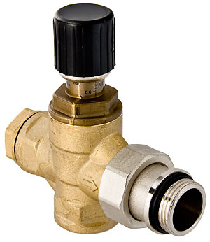

Перепускной клапан, установка по напору насоса
