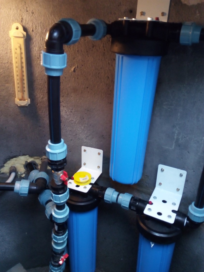

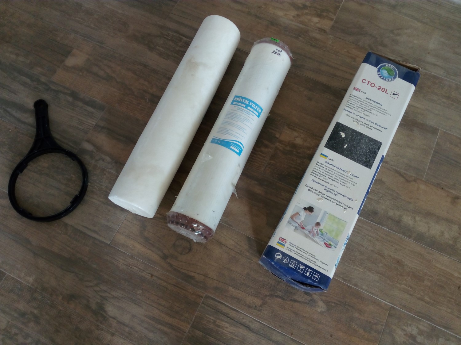

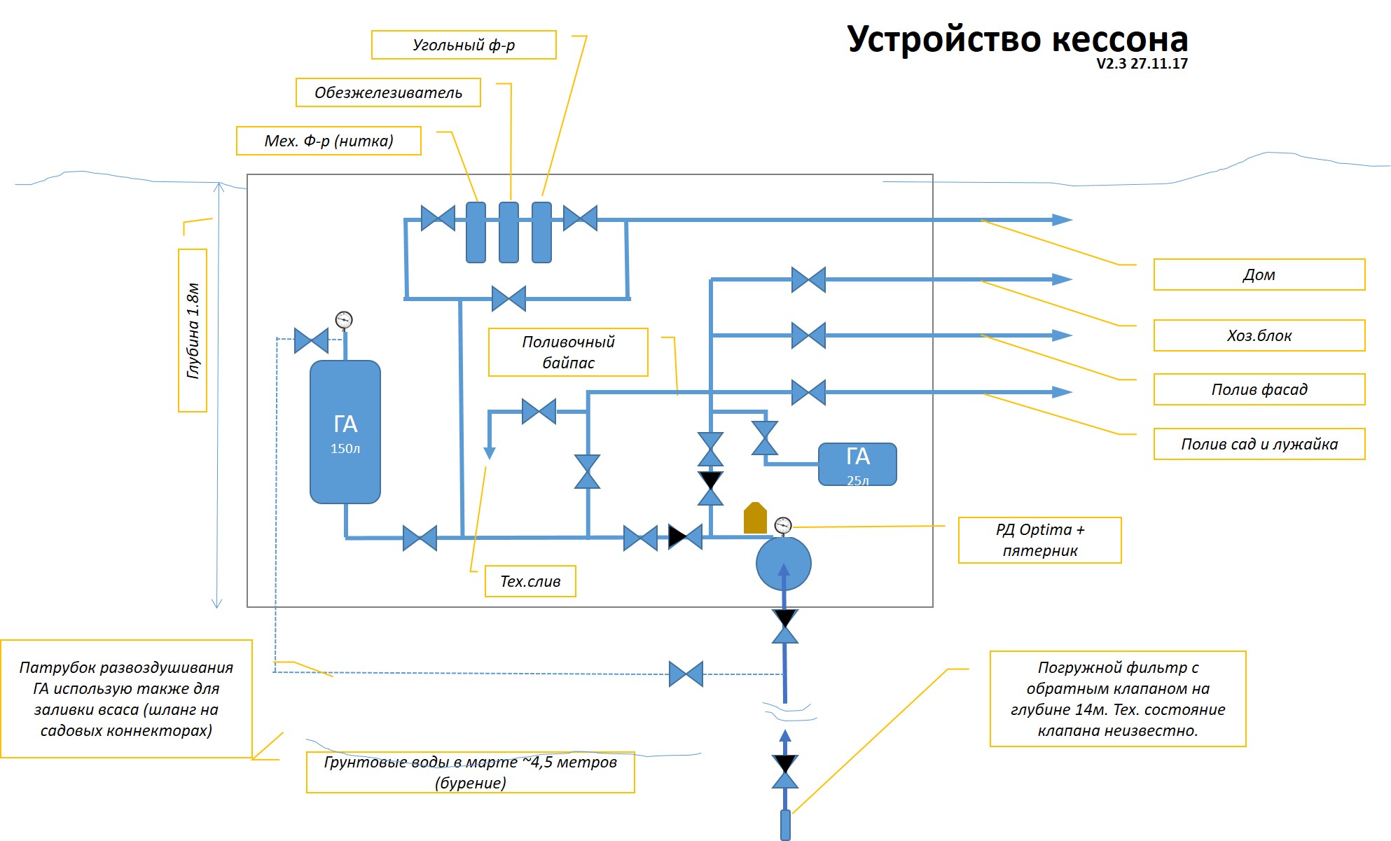

Ну вот. Не прошло и полгода. Блок водоочистки начал собирать еще в ноябре, потом пришлось отложить, пользовались "технической" водой. Но начал подключать сантехнику... вода тхне железом и за неделю начали появляться ржавые потеки.

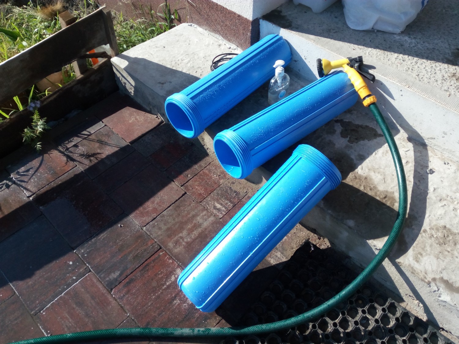

Достал заготовки, перемыл и вуаля! Вот так у нас теперь все работает. И о чудо! Вода перестала вонять и отдавать железом! :flag1:

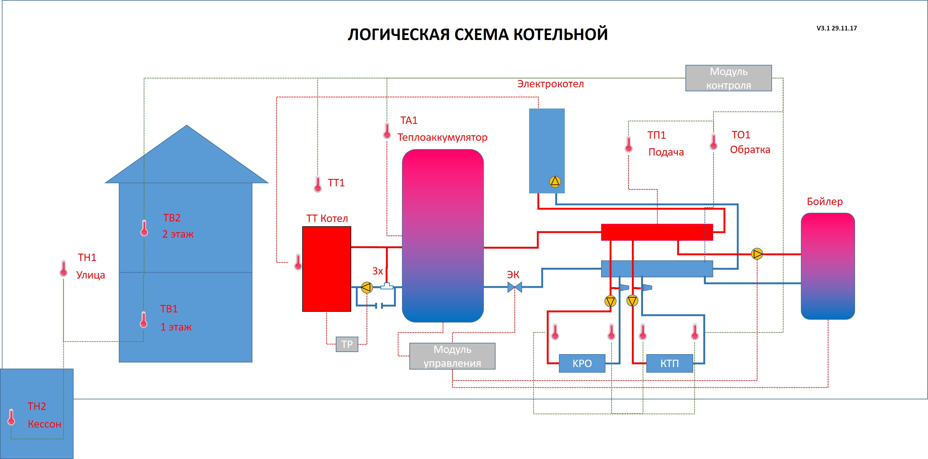

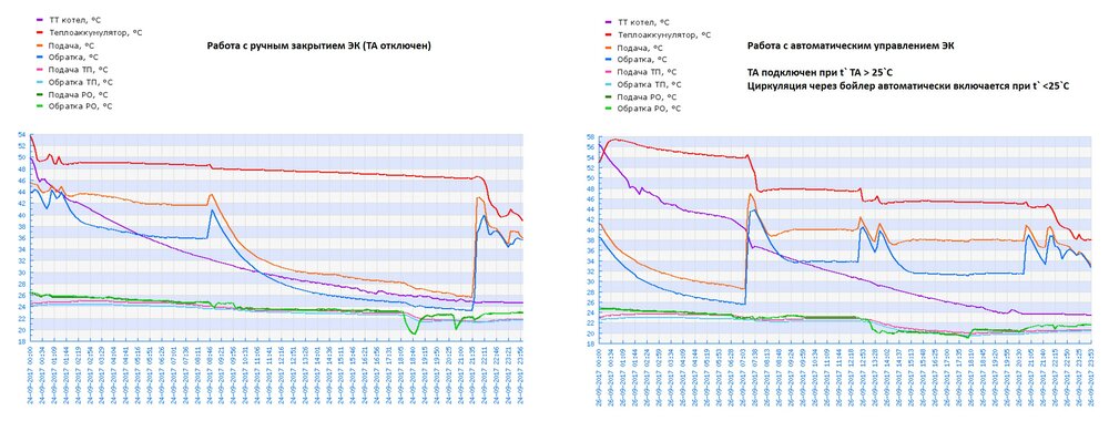

Посидел над графиками, интересная получается история. В условиях частичной нагрузки, ГВС без отопления, система работает, скажем так, не так эффективно, как хотелось бы. Хотелось - накапливать тепло в ТА, и по мере разбора его отдавать в бойлер. Но что получается, когда в бойлере тепла достаточно и циркуляция выключена, тепло все равно выносится из ТА на коллектор и трубопроводы за счет ЕЦ, так как ЭК на обратке открыт всегда, если в ТА t` >25`C. Буду утеплять всё.
Второе что не понравилось, из-за нижнего расположения датчика t` бойлера, даже при небольшом разборе, включается циркуляция, и начинает нести тепло из бойлера обратно в ТА и так гоняет по кругу пока не выровняет.
Зимой это не заметим т.к. генерация будет работать чаще, а вот в летне-осеннем режиме такие финты не понравились. Это не считая замеченных случаев выноса тепла на котельный контур при полном прогреве системы (3-х ходовик на котле не закрывается). Этот вопрос скоро решится терморелюхой. А вот с бойлером пока все, что могу придумать, это суточный таймер. Пока рублю модуль управления вручную после полного разогрева бойлера. Запихивание датчика где-то на середину тела бойлера вопрос решит, но как его туда впихнуть?!
Зимой это не заметим т.к. генерация будет работать чаще!
Щоб ліквідувати ситуацію охолодження бойлера в теплоаккумулятор потрібно або встановити 2 термостати (1 на температуру в бойлері, а другий на температуру в теплоаккумуляторі)-не ідеальний варіант , або спеціальний контроллер для ГВС. Він буде вмикати насос завантаження бойлера лише коли температура в ньому опуститься нижче заданої, а температура в теплоаккумуляторі буде вище від заданої на бойлері на раніше виставлену дельту (наприклад 5-10 градусів). В такому випадку все працює адекватно і безпроблемно
У нас сделано именно так как вы пишете. Может, я просто изложил путано. Проблем(к)а возникает по причине установки датчика контроллера в днище бойлера, куда поступает входящая вода +16`C. Т.е. даже при минимальном расходе контроллер дает команду на догрев бойлера из ТА. Вопрос решится ТОЛЬКО перемещением датчика выше, точка размещения определяется уравнением скорость разогрева-скорость расхода, но можно не париться и поставить примерно на середине объёма, или на 1/3 считая от верха. Вопрос только в том, что я не знаю, как это сделать. :o Там нет гильзы для датчика.

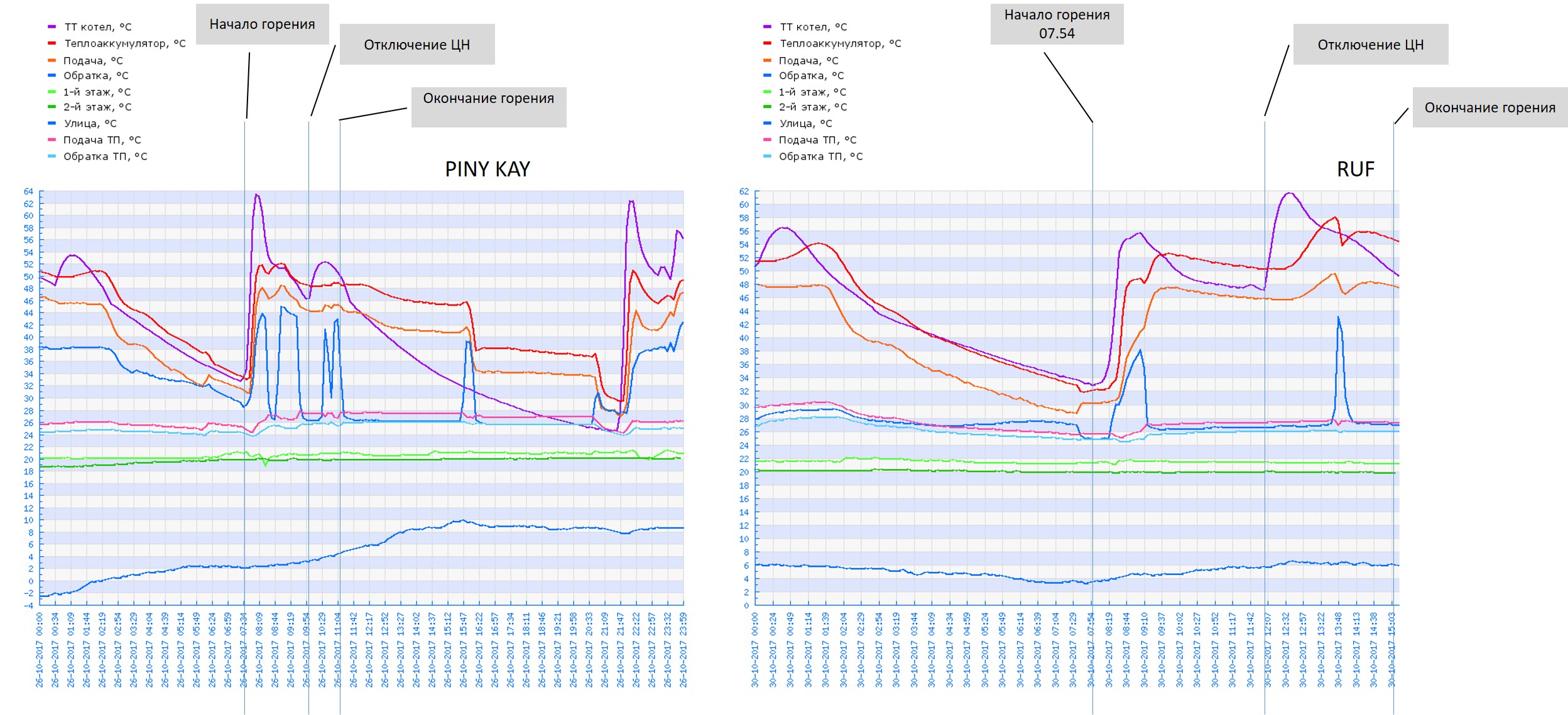

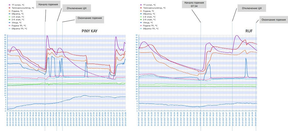

Провел сравнительные тесты RUF vs. PINY KAY
Перейду к выводам сразу - с точки зрения задач отопления водотрубной системой на базе ТТ-котла в связке с ТА топливо типа PINY KAY -
переоцененная несостоятельная фигня, являющаяся отличным способом неэффективно выкинуть деньги в трубу в буквальном смысле.
PINY KAY - это топливо для каминов, не для водотрубных котлов!
Минусы топлива PINY KAY в системах такого типа:
- повышенная интенсивность горения в цикле собственно горения, интенсивность тепловыделения превышает возможности теплообмена котла, вследствие чего завышена t` уходящих газов, что ведет к потере тепла с уходящими газами
- короткий цикл горения, что вызывает необходимость чаще добавлять топливо => перерасход топлива
- топливо этого типа необоснованно переоценено
У RUFа на тот же вес цикл горения в разы дольше и ровнее.
- интенсивность горения RUFа можно регулировать типом укладки кирпичей. В данном тесте применялась укладка длительного горения".
Интенсивность горения PINY KAY не регулируется никакими укладками.
Остальное смотрите на графиках.
Рекомендации
Если вам так хочется топить пиникеем, используйте оборудование для отбора тепла уходящих газов (экономайзеры) и прочие способы теплосъёма, например, воздушное отопление. В противном случае жечь будете много, дорого и без толку.

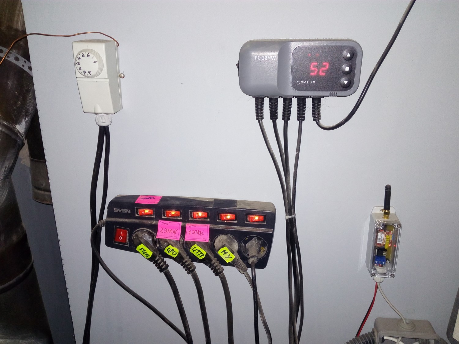

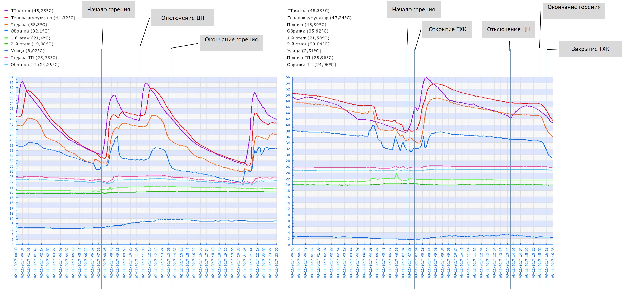

Переставил датчик термореле с дымохода (левый график) на циркуляционный контур котла (правый график). Насколько все ровнее стало работать! пс. Жгу в щадящем режиме, систему сильно не разогреваю, чтобы не ухудшать теплопередачу на этапе пассивного горения.

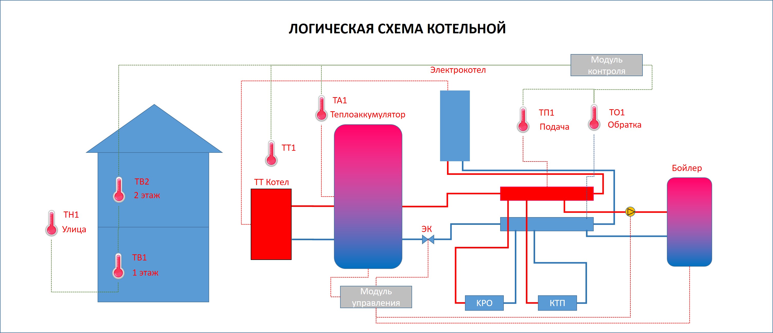

Вот такая панель управления получилась. Термоголовы РО и ТП в кадр не попали, да и кручу их редко.
Хороший вопрос в другой ветке - что бы изменил по итогу опыта эксплуатации. Если коротко, то только сейчас заканчиваю все, что планировалось. Например, утеплил датчики и пришлось некоторые вещи перенастраивать. Котельная больше похожа на микро-филиал типичной районной котельной, разве что дэаэратора нет, экономайзера и дымососов с вентиляторами. Но зато есть катионирование подпитки. :D
Что бы изменил капитально - это верхнее подключение к ТА отбора теплоносителя от котла. Так не делается, и это ошибка монтажников, которую они так и не явились исправлять. Пол заливал бы иначе т.к. он не везде одинаковой толщины, при желании можно найти неравномерности нагрева, и вообще все беды описаны в теме стройки "Кубика". Но с оглядкой на те ужатые сроки и бюджеты, вышло вполне неплохо. Возможно, было не совсем верным решением оставить без отопления лестничный проем, теперь при выходе из спальни утром, получаешь заряд бодрости. Были мнения, что можно было обойтись меньшим количеством насосов, и большим - запорно-регулирующей арматуры. Можно. В плане комфорта хуже не стало бы. Но наше решение - результат лично моего подхода к балансу точек отказа и проектированию аварий. Есть вопросы к работе коллектора - из-за его большого сечения, при малых расходах в межсезонье усложняется регулирование из-за стратификации теплоносителя. Как побороть конструктивно - не придумал пока, на уровне регулировок пока удается. В целом работой системы доволен. За исключением одного - отсутствия газа. Был бы газ, не было бы всей этой дорогостоящей возни. :beer:

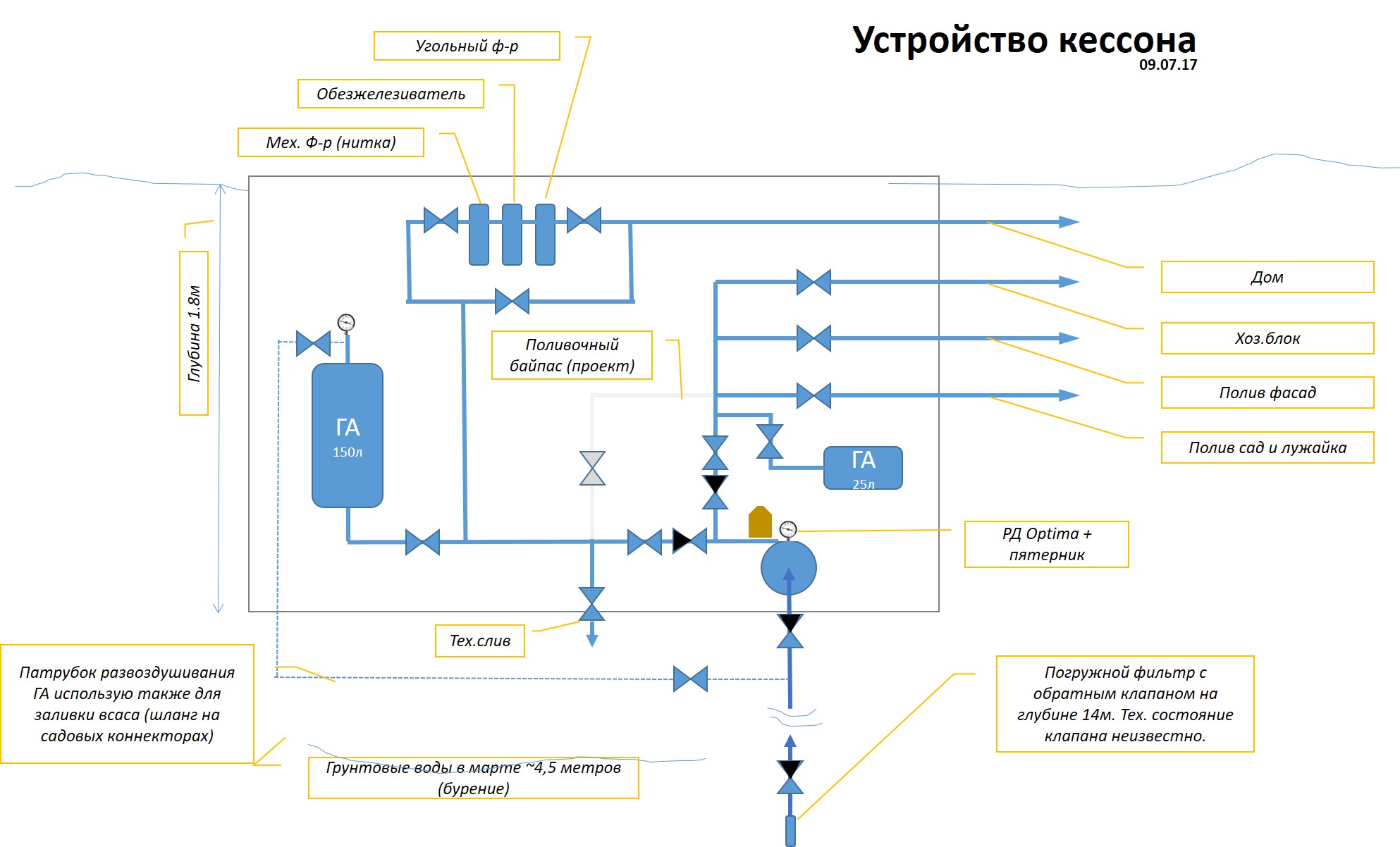

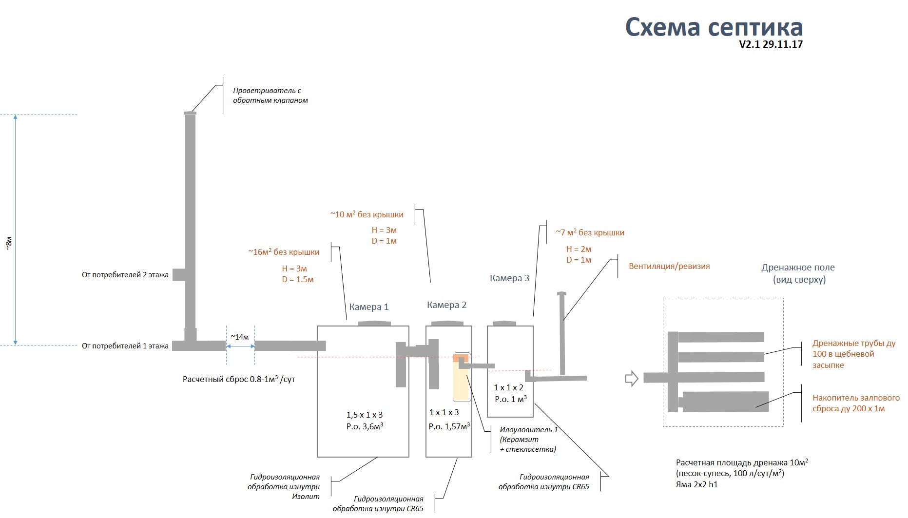

В приложении схемы как все работает сейчас (в септике дренаж только будем достраивать, но он уже вряд ли изменится).
