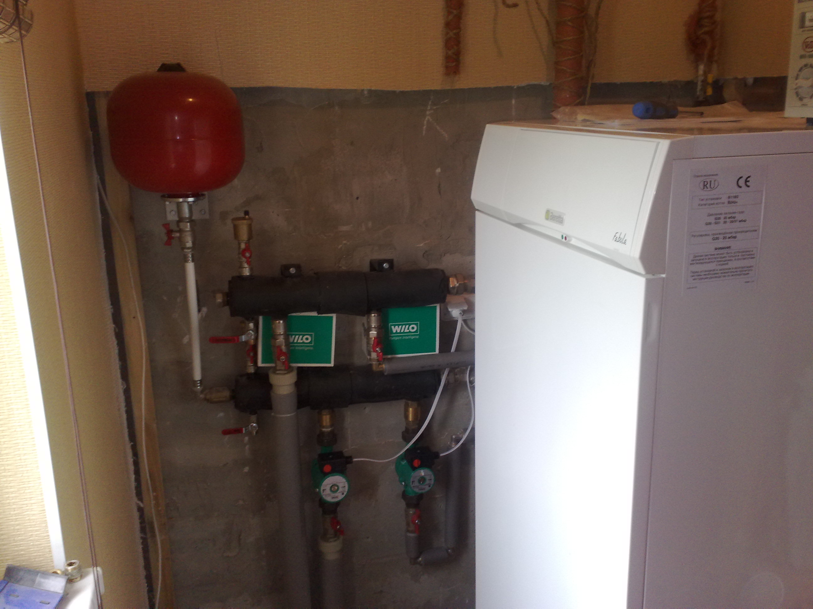

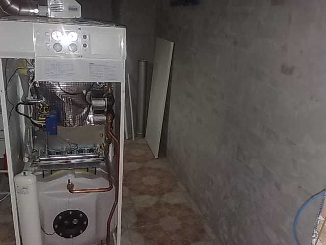

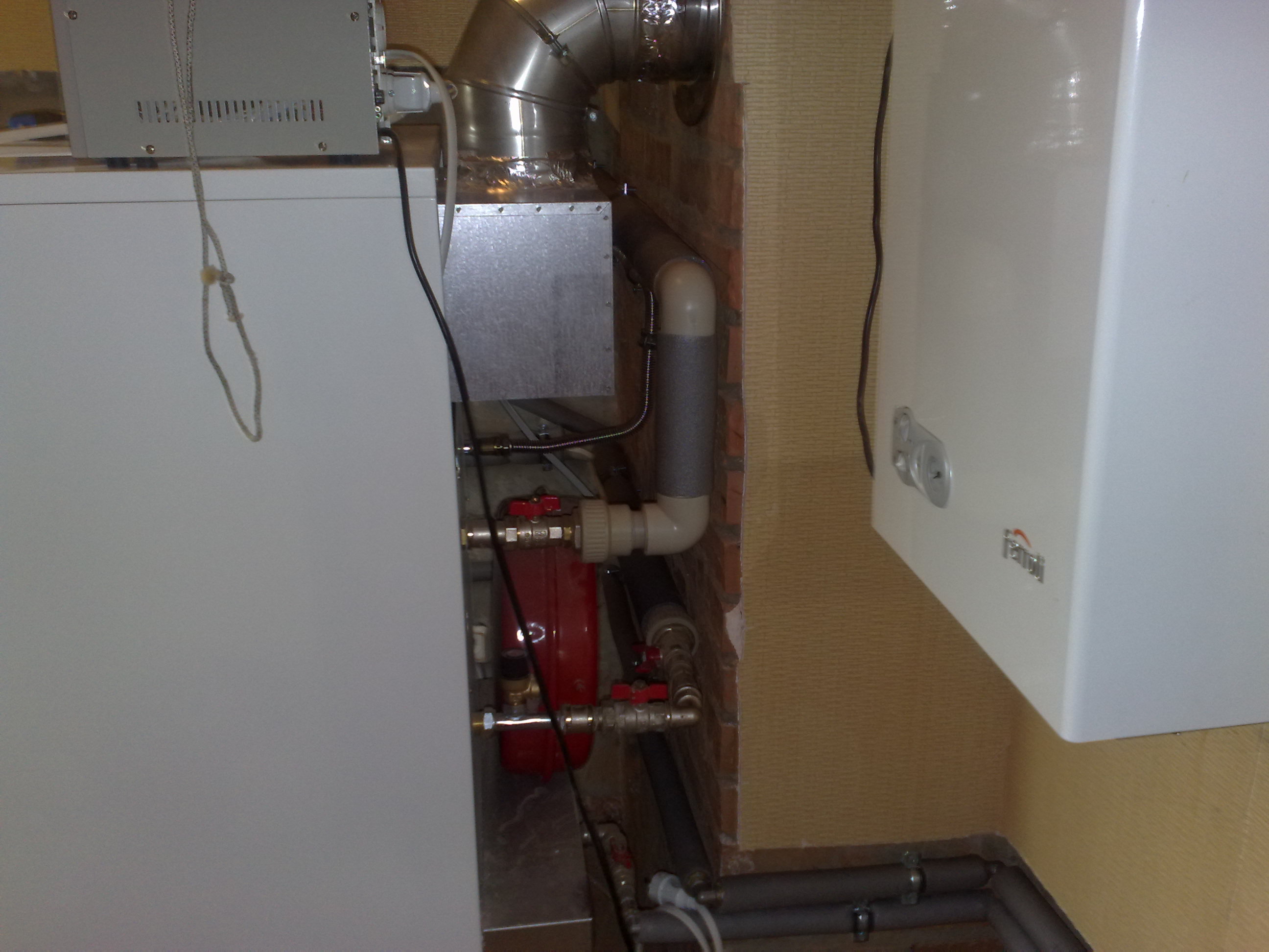

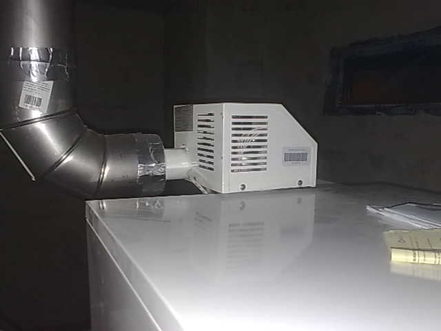

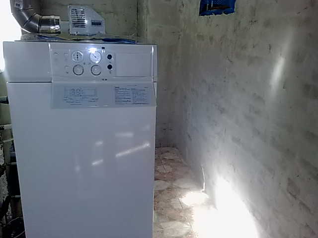

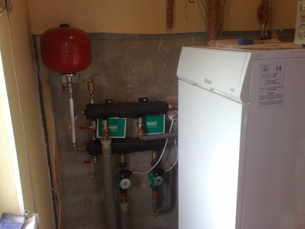

По первой ссылке, что я вам дал, докупать ничего не нужно, там в комплекте все баки, насосы, группы безопасности присутствуют. Т.С. готовая мини котельная. К тому же теплообменник чугунный. выглядит как небольшой холодильник.30092011043.thumb.jpg.2e6567d9c3c76f61b6e02c92bc97c102.jpg
Кстати на последнем фото, при докупке турбоприставки, котел превращается в полутурбированный (принудительный выброс газов, открытая камера сгорания)
