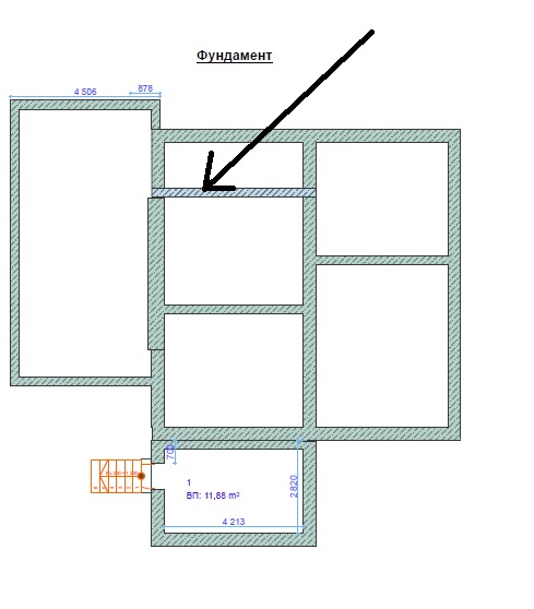

Відносно фундаменту. Я вклався в 6 000 дол. Фундамент 9,4*9,4, з купою несучих всередині. Збоку гараж з котельнею розміром 4,7*8,5 (зовнішні розміри) НА рисунку 4,5, але я на 20 см збільшив його. і терасою з підвалом. Глибина фундаменту 1,1 метра. Підвал 1,8 метри. Цоколь 60 см. Армування по проекту 1,5 тонн. Але це БЕЗ підлоги по грунту і скритих комунікацій. Вона буде потім. Зараз тільки протрамбую віброногою землю добре. От така форма фундаменту
І з цих 6000 в мене куплено 2 КамАЗи гравію, пішло реально пів машини. Купував дві, бо перша приїхала з дуже дрібненьким гравієм, його шкода було пускати на підсипку і тому купив інший гравій, а цей піде на стяжки. Плюс закуплено 2,5 тонн арматури, десь майже тонна залишилась. Тому можна сміливо 500 дол відкидати. І фундамент в мене аж ніяк не бюджетний вийшов.
Так що цифра в 10 к трішки завищена. Але цифра 25 к за будинок це навіть на коробку впритик. В коробка це тільки початок, потім підуть вікна, столярка, внутрішні роботи. От вже здавалось би закінчив і все можна жити. Але тут зявляються скважини, септики, газони, паркани, ворота, зелені насадження.....

6000 з яких залишилось 500 маємо ті самі 5500. :rolleyes:
Передивився витати
Арматура 1100, але вона залишилась десь на 450 дол
Бетон В15 під землею 36 кубів 1409 дол
Бетон в опалубку В15 16 кубів 630 дол
Бетон на підвал В20 18,5 кубів 765 дол
Дошки на опалубку 546 дол
В сумі рівно 4 000 :D. Плюс робота, плюс різні дрібнички типа вязального дроту, закладних в фундамент для каналізації і тд, пара мішків цементу, одного разу не вистачило бетону домішували дві мішалки і так далі. В сумі 5500 дол.
От різниця в 500 дол від першої цифри набіжала на тому що залишилась арматура і гравій, я купив гна етапі фундамент, а вони залишаються на наступні етапи.
Все звісно залежить від цін. Я ж не знаю яка у Вас ціна бетону, заліза. Яка вартість роботи бригади. Мої дорогі редиски. Хоча їх дуже хвалили і мені якість роботи на інших обєктах сподобалась. А в мене я побачив деякі косяки, тому зараз шукаю інших. Я не готовий платити високу ціну і весь час стояти над головою і дивитись чи все вірно роблять.

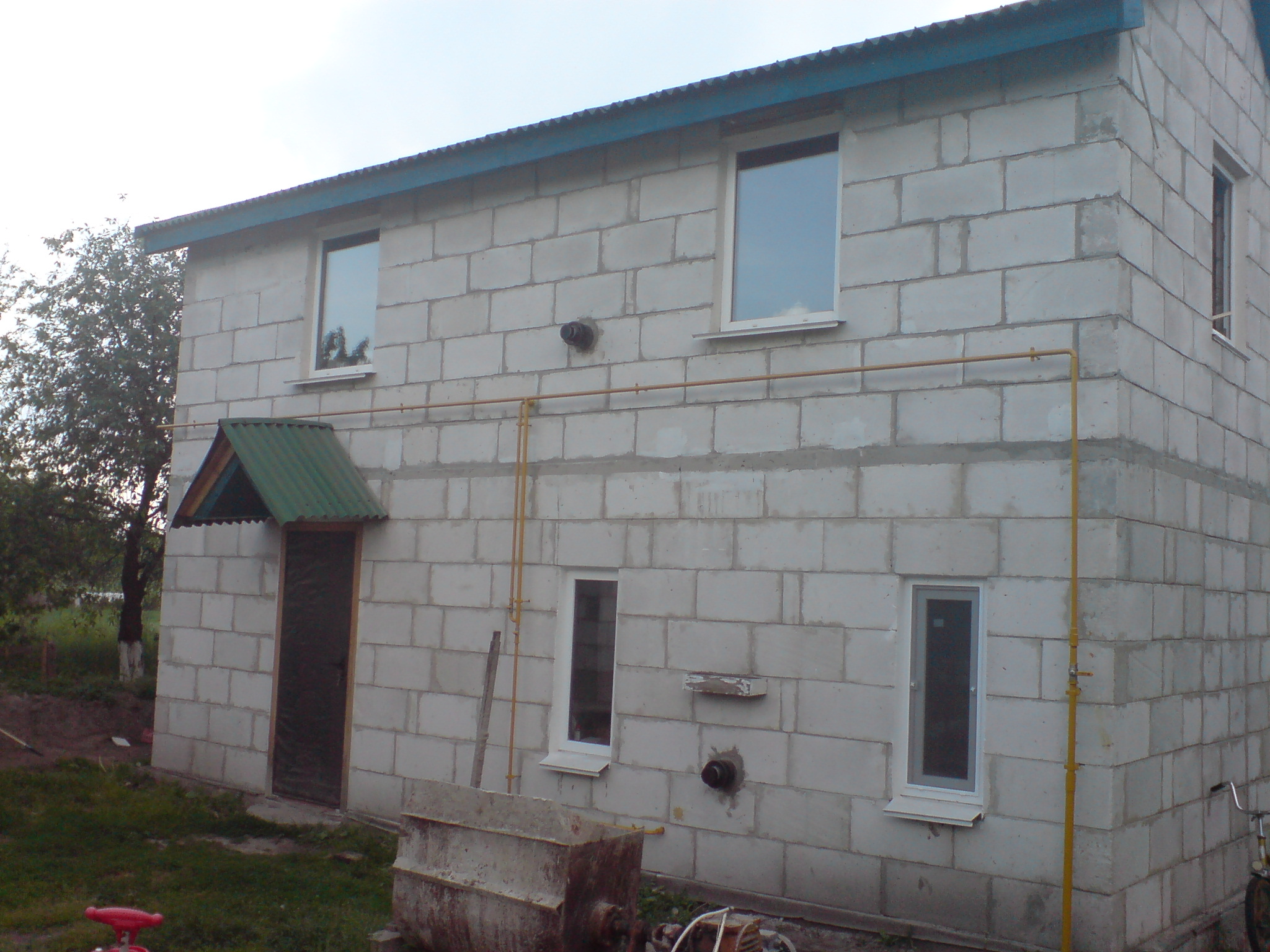

Не претендую на истину но для меня лично 25 косарей на старте при наличии участка и электричества вполне хватило для постройки дома до 100кв.м до уроня проживания за несколько лет. В свой 70кв.м пока вкинул десятку на сегодня коробка с окнами входной дверью, крышей, с подключеным газом.
приведите фото
приведите фото
простенький домик построенный своими руками без проэкта рядом с домом мамы www.stroimdom.com.ua/forum/attachment.php?attachmentid=290955&d=1373290102

Беремо калькулятор і рахуємо.
Матеріали 4000
все разом 5500.
Панове знатоки увага запитання за що віддали от ті 1500? Реально було 1400, я був трішки здивований що на саморізи, вязальний дріт, цвяхи і тд пішло трішки більше100 дол. Я собі уявляю скільки на це піде на етапі даху :crazy:
Хвилина пішла :rolleyes:
Хоча можна не чекати хвилину, а просто прочитати пост. Там багато букв, але всеж таки
В сумі рівно 4 000 :grin:. Плюс робота, плюс різні дрібнички типа вязального дроту, закладних в фундамент для каналізації і тд, пара мішків цементу, одного разу не вистачило бетону домішували дві мішалки і так далі. В сумі 5500 дол.
Матеріали 4000
все разом 5500.

Пан бажає потролити? Чи дійсно не має уяви, щоб уявити, що копка траншей це робота, вязання арматури також, прийомка бетону це також дивним чином робота, та і встановлення-знімання опалубки це також як це не парадоксально звучить робота.;)
Я не знаю як там у Вас в Н Петрівцях, але в нас в Україні це все робота. І за цю роботу я заплатив 1400 дол.:rolleyes:
Чи може пан платив за роботу окремо, а за копку, вязання арматури і інші речі окремо? :lol:
