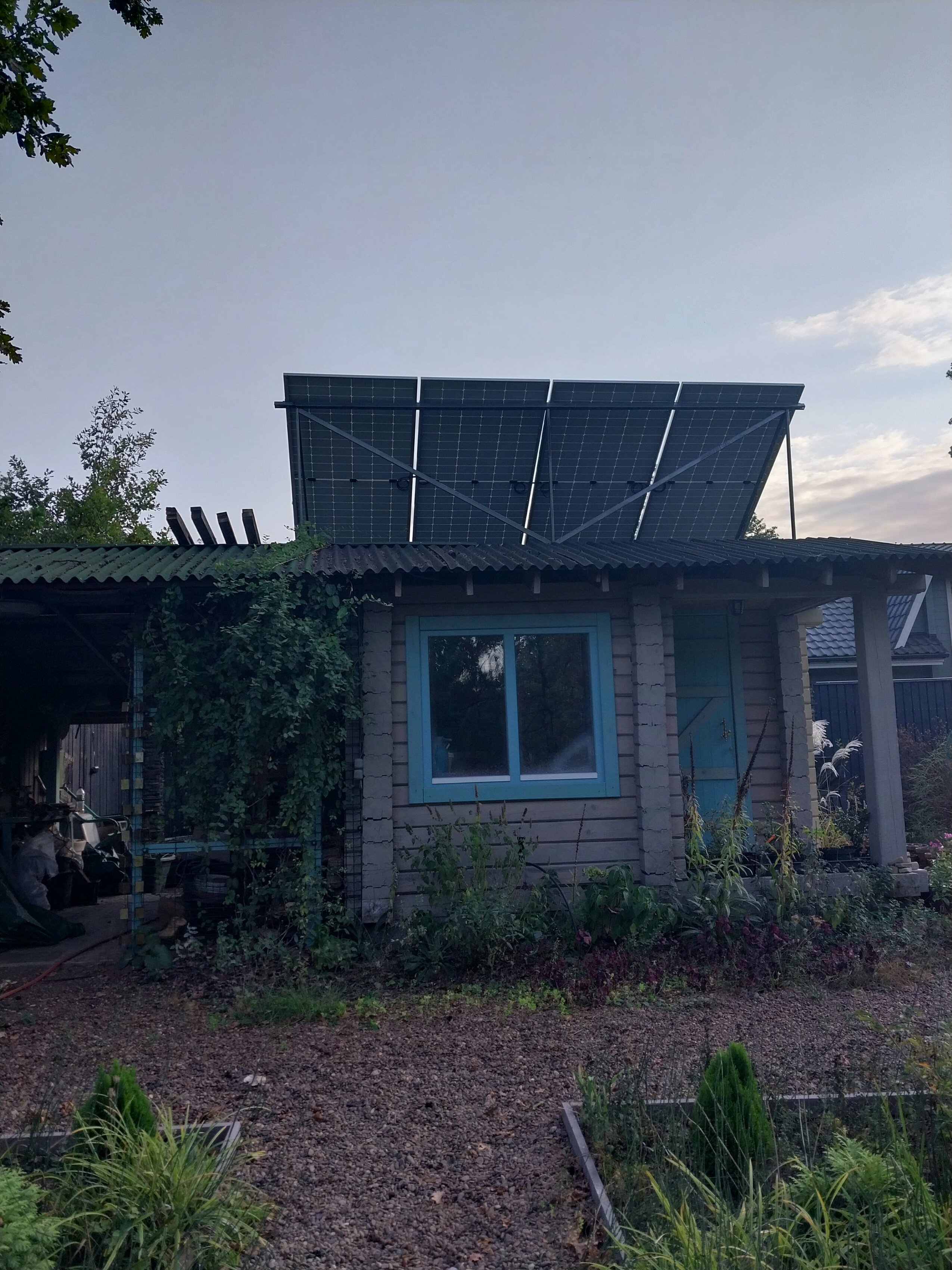

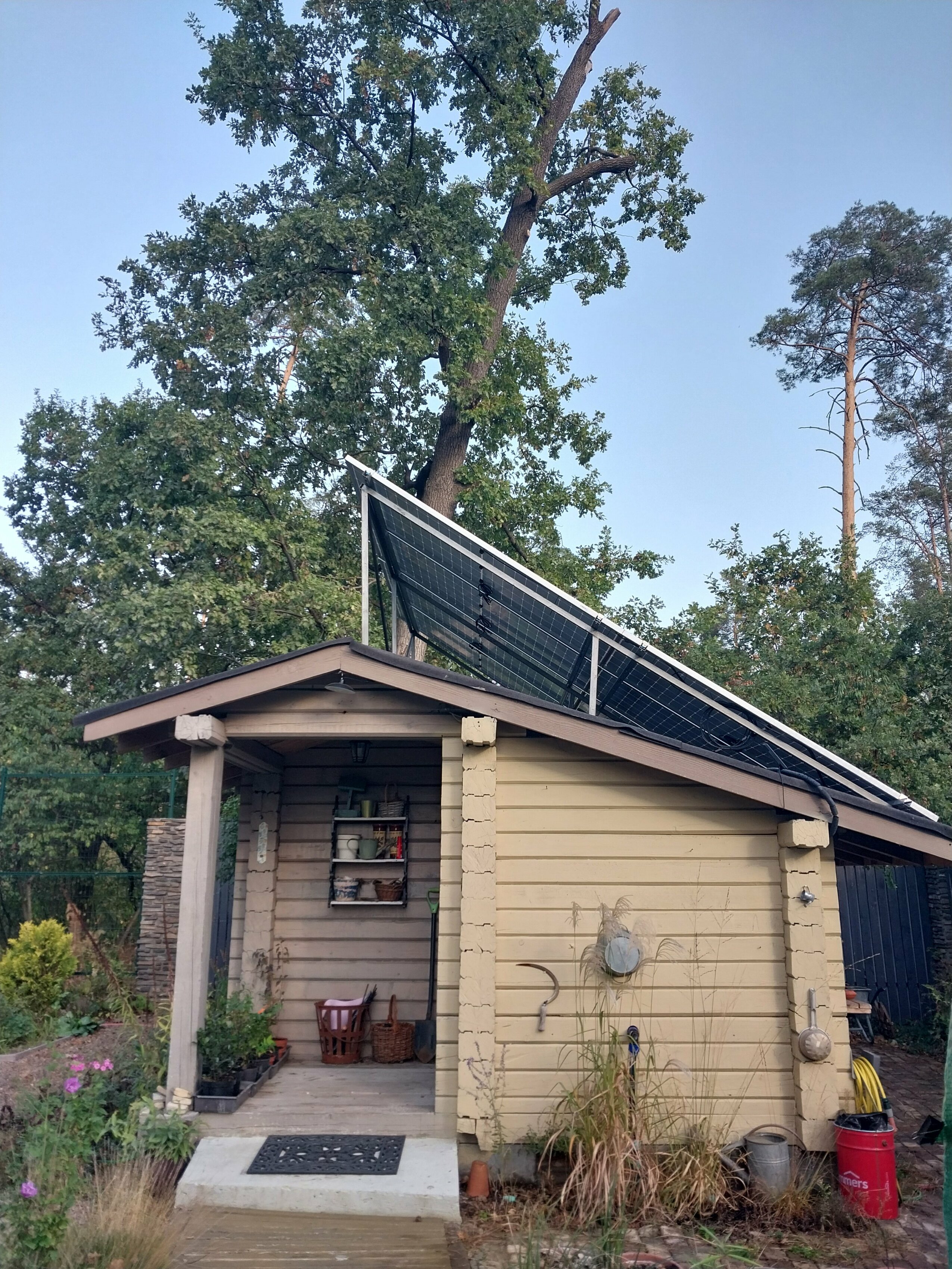

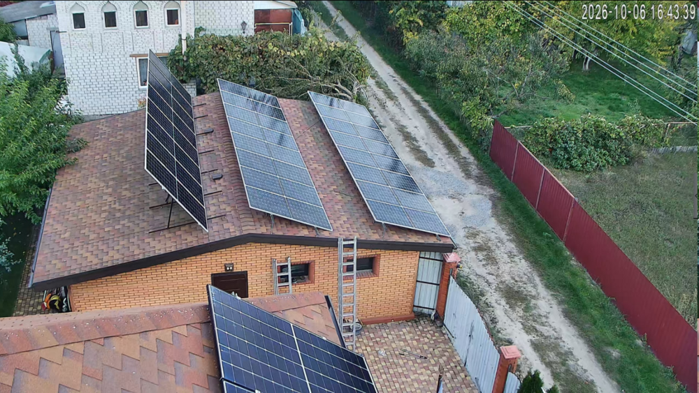

Телесистемы Опубліковано: 2 жовтня 2024 Поділитись Опубліковано: 2 жовтня 2024 5 часов назад, DimaF сказал: Парусность нефиговая получилась. На вид - жиденько как то. Как оно против ветра стоять будет, интересно. обычно в таких вариантах монтажа - "зашивают" пространство за панелями, чтобы не было эффекта "подрыва" ветром. Посилання на коментар Поділитися на інших сайтах More sharing options...
МакДо Опубліковано: 2 жовтня 2024 Поділитись Опубліковано: 2 жовтня 2024 8 годин тому, DimaF сказав: Парусность нефиговая получилась. На вид - жиденько как то. Как оно против ветра стоять будет, интересно. Мені, для поля в два ряди по 7 панелей, під 30 градусів проєктант відмовляється вище 20 градусів робити, бо вітер здує. Він планував на заклепки до профнастилу кріпити алюмінієвий стартовий профіль. Пропоную на болт м8 прямо крізь профільну трубу ферми перекриття прикрутити… Інша Дніпровська компанія відразу сказала кріпити до профільної труби і ніякого вітру не боїться. Панелі на південь. Вітер з півночі та заходу. Посилання на коментар Поділитися на інших сайтах More sharing options...
normal Опубліковано: 2 жовтня 2024 Поділитись Опубліковано: 2 жовтня 2024 (змінено) Роза вітрів напевно мало на що впливає, бо може бути циклон з грозою в іншому напрямку всього один раз на рік і його вистачить Змінено 2 жовтня 2024 користувачем normal Посилання на коментар Поділитися на інших сайтах More sharing options...
irina1969 Опубліковано: 2 жовтня 2024 Поділитись Опубліковано: 2 жовтня 2024 3 години тому, Телесистемы сказав: обычно в таких вариантах монтажа - "зашивают" пространство за панелями, чтобы не было эффекта "подрыва" ветром. У мене не зашито, вітер доволі сильний, т.к у мене гора то він набагато сильніший ніж внизу...на наступний рік будемо ще доставляти і може тоді зашиємо щоб воно красівше виглядало...у мене і ТС подібні умови: дерева, обмеженний простір тому макс хо задіяти те що маєшь 5 1 Посилання на коментар Поділитися на інших сайтах More sharing options...
МакДо Опубліковано: 2 жовтня 2024 Поділитись Опубліковано: 2 жовтня 2024 10 хвилин тому, normal сказав: Роза вітрів напевно мало на що впливає, бо може бути циклон з грозою в іншому напрямку всього один раз на рік і його вистачить Перепитав. Сказали: конструкція точно вистоїть, все залежить від того як добре ви закріпите конструкцію до даху. Посилання на коментар Поділитися на інших сайтах More sharing options...
tarick Опубліковано: 2 жовтня 2024 Автор Поділитись Опубліковано: 2 жовтня 2024 9 часов назад, DimaF сказал: Парусность нефиговая получилась. На вид - жиденько как то. Как оно против ветра стоять будет, интересно. Сама конструкція точно нікуди не дінеться, головне - щоб її від даху не відірвало. Конструкція закріплена у стропіла через обрешітку, літні грози витримала без питань. Між нижнім краєм панелей і дахом - проміжок біля 40 см, це має знижувати тиск під панелями. Північні вітри ослаблені через лісосмугу у 50 метрах (на фото здається що вона далі, але ні). То ж сподіваюсь, що не відірве. 2 Посилання на коментар Поділитися на інших сайтах More sharing options...

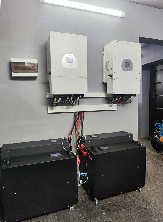

tarick Опубліковано: 6 лютого 2025 Автор Поділитись Опубліковано: 6 лютого 2025 Нарешті посилив енергетику другим інвертором та купкою батарейок. 2 х 12 кВт ~60 кВт*год запас Вважаю, що це потужно. 13 3 1 Посилання на коментар Поділитися на інших сайтах More sharing options...
irina1969 Опубліковано: 6 лютого 2025 Поділитись Опубліковано: 6 лютого 2025 34 хвилини тому, tarick сказав: Вважаю, що це потужно. Головне щоб було незламно)) поздоровляю👍 2 1 1 Посилання на коментар Поділитися на інших сайтах More sharing options...

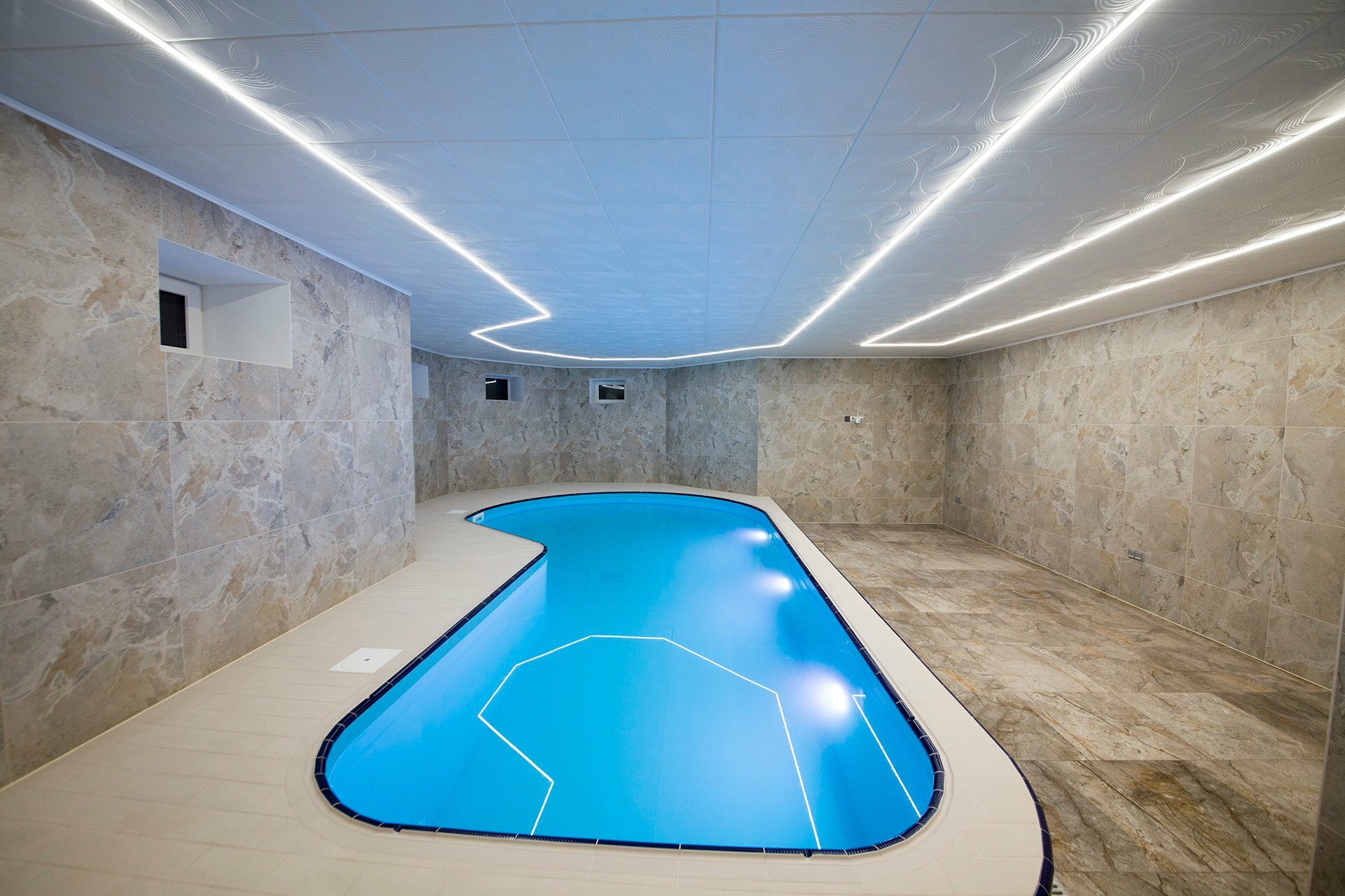

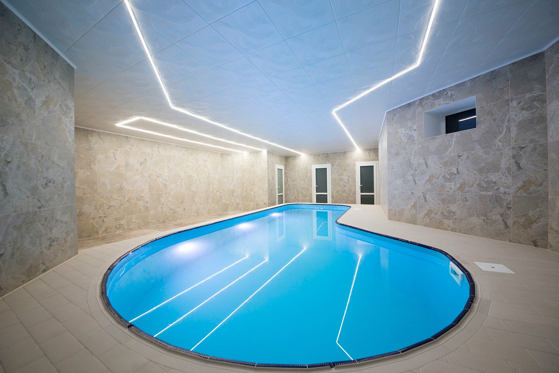

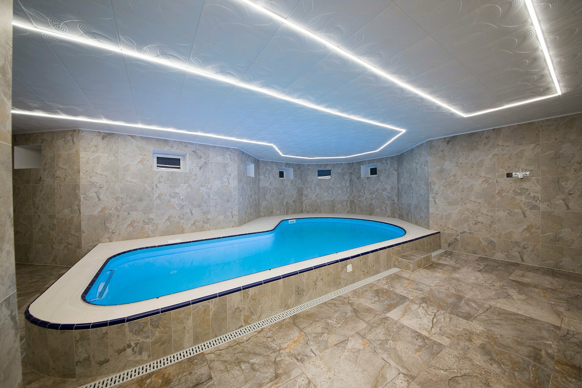

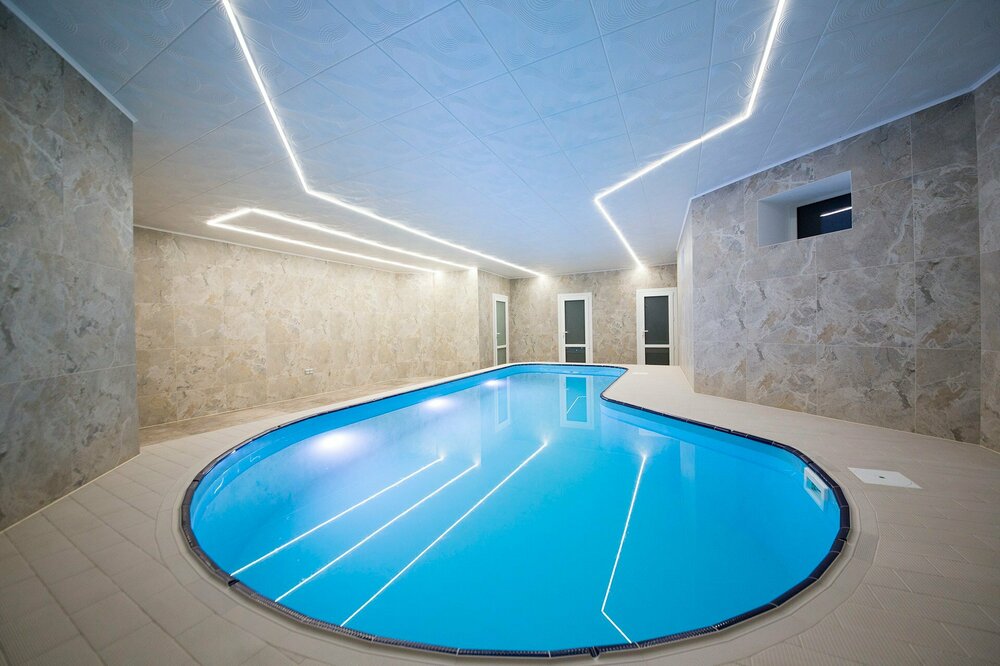

tarick Опубліковано: 23 серпня 2025 Автор Поділитись Опубліковано: 23 серпня 2025 Майже готове ще одне приміщення у хатинці. 21 Посилання на коментар Поділитися на інших сайтах More sharing options...
МаТраС Опубліковано: 24 серпня 2025 Поділитись Опубліковано: 24 серпня 2025 (змінено) 19 годин тому, tarick сказав: Майже готове ще одне приміщення у хатинці. кпуто. скільуи довжина,глибина? Змінено 24 серпня 2025 користувачем МаТраС Посилання на коментар Поділитися на інших сайтах More sharing options...
tarick Опубліковано: 25 серпня 2025 Автор Поділитись Опубліковано: 25 серпня 2025 В 24.08.2025 в 19:45, МаТраС сказал: кпуто. скільуи довжина,глибина? 6,6 м довжина, 1,5 м глибина 2 Посилання на коментар Поділитися на інших сайтах More sharing options...
МаТраС Опубліковано: 25 серпня 2025 Поділитись Опубліковано: 25 серпня 2025 23 хвилини тому, tarick сказав: 6,6 м довжина, 1,5 м глибина а з ракурсу, то наче всі 16)) 1 Посилання на коментар Поділитися на інших сайтах More sharing options...
Vikctor Опубліковано: 25 серпня 2025 Поділитись Опубліковано: 25 серпня 2025 25 минут назад, tarick сказал: 6,6 м довжина, 1,5 м глибина Це котрий з двох? В мене ж не галюни і їх там 2? 1 1 Посилання на коментар Поділитися на інших сайтах More sharing options...
ЯД Опубліковано: 25 серпня 2025 Поділитись Опубліковано: 25 серпня 2025 55 хвилин тому, Vikctor сказав: Це котрий з двох? В мене ж не галюни і їх там 2? Та вроде 1 всего 1 Посилання на коментар Поділитися на інших сайтах More sharing options...
tarick Опубліковано: 27 серпня 2025 Автор Поділитись Опубліковано: 27 серпня 2025 В 25.08.2025 в 21:03, МаТраС сказал: а з ракурсу, то наче всі 16)) ширококутний об'єктив трошечки пропорції спотворює ) Посилання на коментар Поділитися на інших сайтах More sharing options...
tarick Опубліковано: 27 серпня 2025 Автор Поділитись Опубліковано: 27 серпня 2025 В 25.08.2025 в 21:05, Vikctor сказал: Це котрий з двох? В мене ж не галюни і їх там 2? та ні, один - з трьох боків сфотканий 2 Посилання на коментар Поділитися на інших сайтах More sharing options...

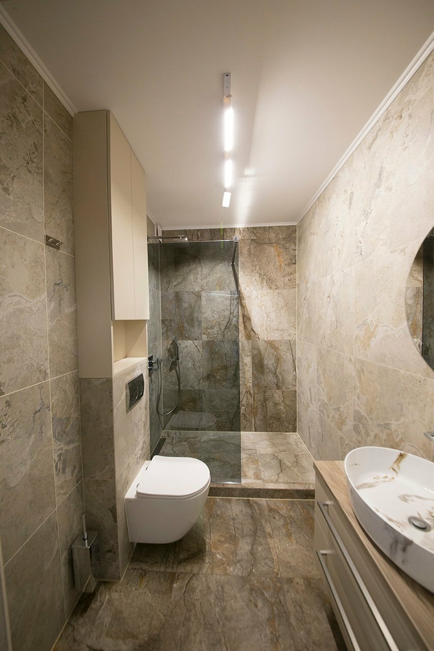

tarick Опубліковано: 11 лютого Автор Поділитись Опубліковано: 11 лютого Доробили ще один санвузол, той що у басейні. Але на цьому фсьо - майстер перед новим роком поїхав додому, а там його упіймали тоцики 😭 Поки що все на паузі. 9 1 Посилання на коментар Поділитися на інших сайтах More sharing options...
