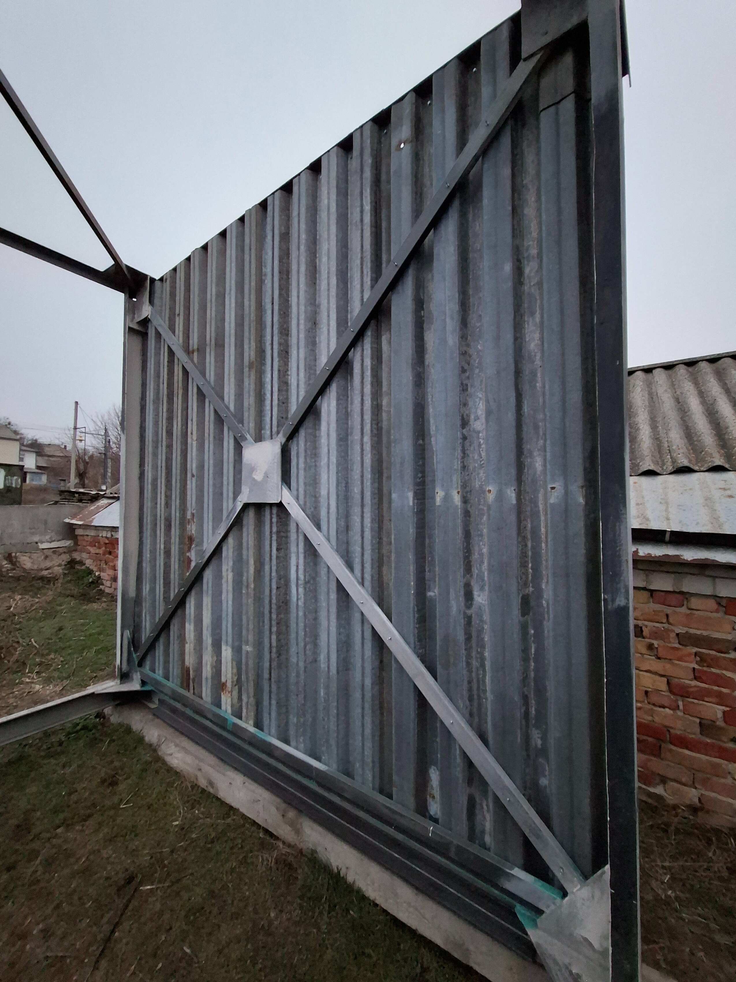

В 31.10.2024 в 03:11, Privet сказал:

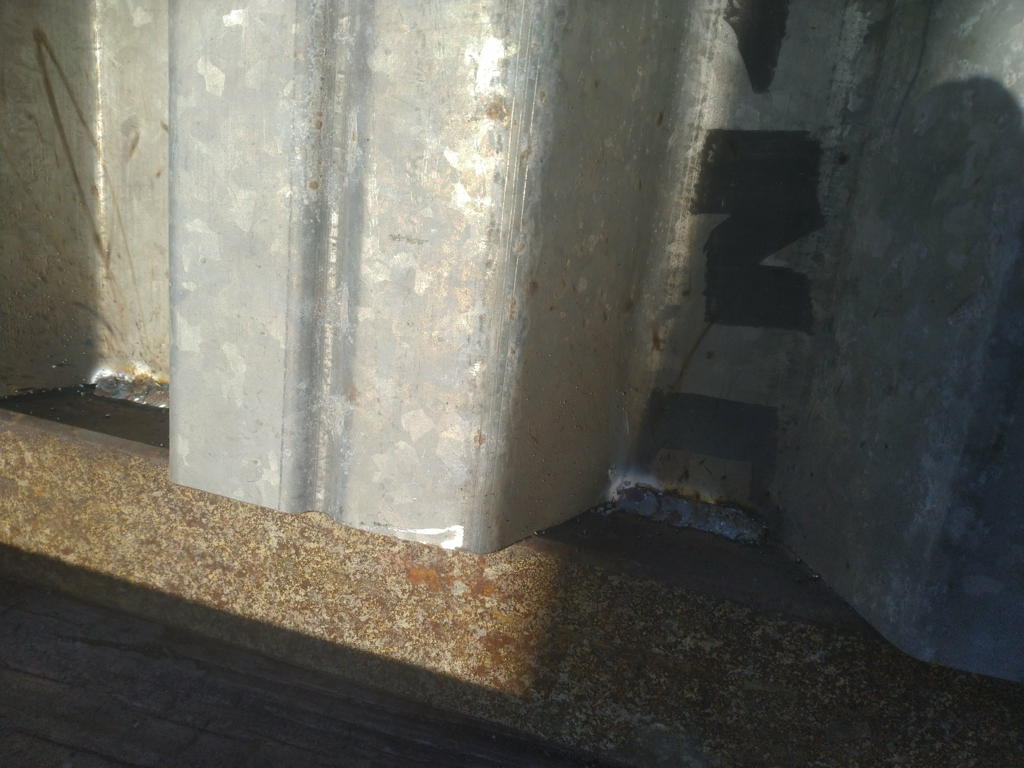

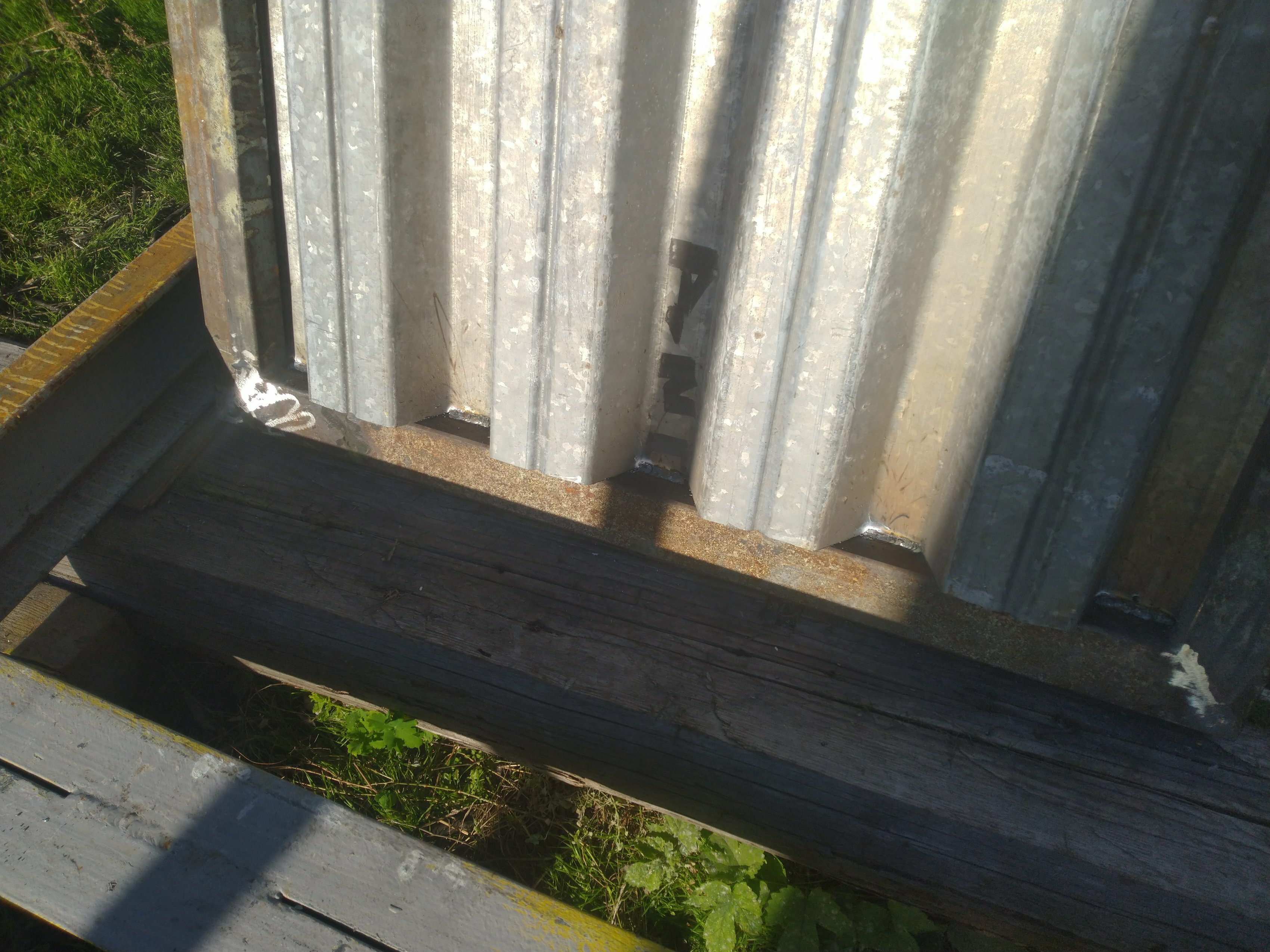

Кожний лист прихвачено до каркасу знизу та зверху зварюванням .

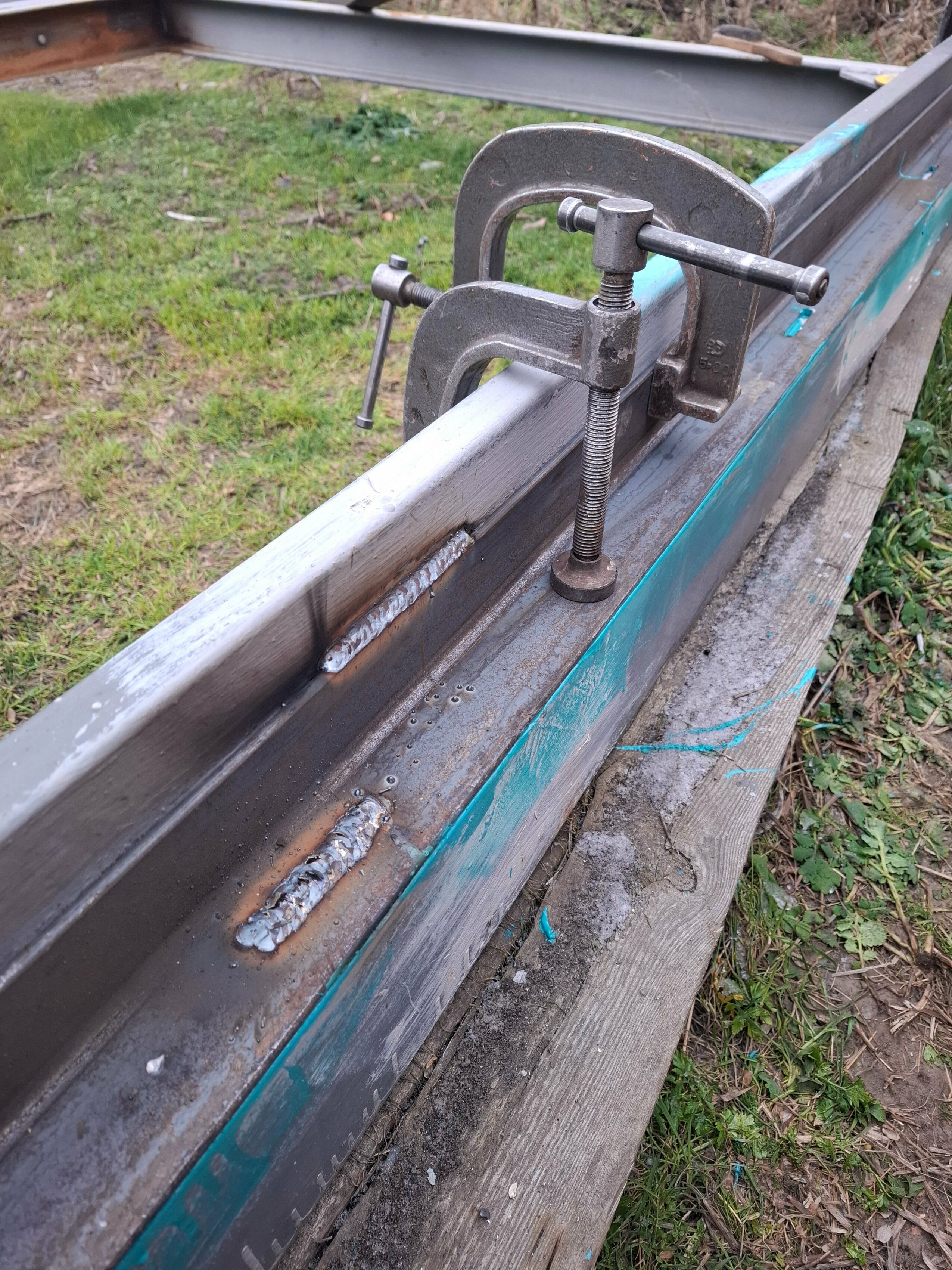

Панове, а як вирівняти металеву смугу 40х4? Планую дещо робити, потрібно 2 м рівної смуги. Замовляв трохи матеріалів, привезли смугу ну щось зовсім не рівну, як бик посцяв. Кажуть то всі такі. Як її вирівняти? Кріпитися вона буде напевно з кроком 40-50 см, цим ще можна підрівняти по місцю, але вона сама по собі хвилькою йде, що трохи не добре. Вручну вирівнювати не дуже виходить. Можливо якусь приспособу придумати? Чи нічо з того не вийде?
Має бути направляюча для таки дверей.
Ви замовляли гарячекатану смугу чи її відрубали на гільйотині? Якщо г/к, то має бути рівна, то такі умови мабуть були зберігання або транспортування. Якщо рубали, то так, вона буде пропелером. На ці 2 метри немає сенсу заморочуватись, дешевше буде заїхати на пару-тройку складів металопрокату які є поруч, та вибрати нову, рівненьку смугу
30.04.2025 в 14:38, vsv-avto сказав:
А тут без поняття. Місто невелике, все що є в наявності це декілька "складів" будматеріалів. По факту везуть все що треба з обласного центру. Яка та смуга і як зберігалася поняття не маю. Вона не то що пропеллером, а хвилею, якщо дивитися збоку на сторону 40мм, то рівна, якщо дивитися зі сторони товщини 4мм, то хвилею. Умовно кажучи декілька плавних вигинів.
В 24.04.2025 в 20:05, TaurosRMK сказал:
Ну так шоб получилось для Палаты мер и весов, то не выйдет.
Ищите более менее ровную по складам.
