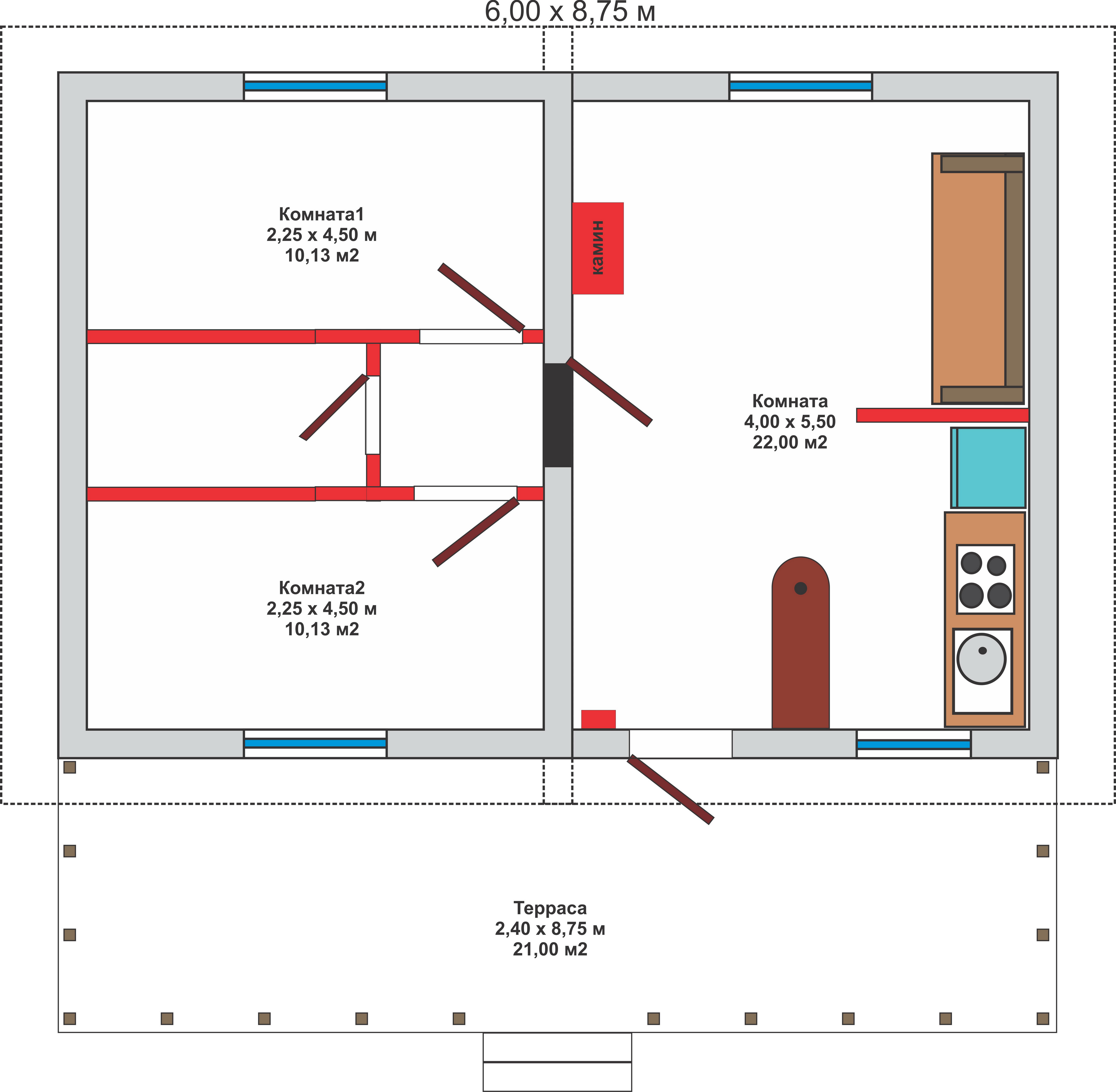

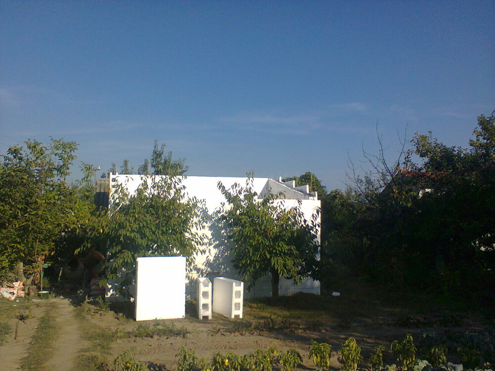

Смета и фото 1 части.
2 часть дома дешевле.
Остается отделка.
