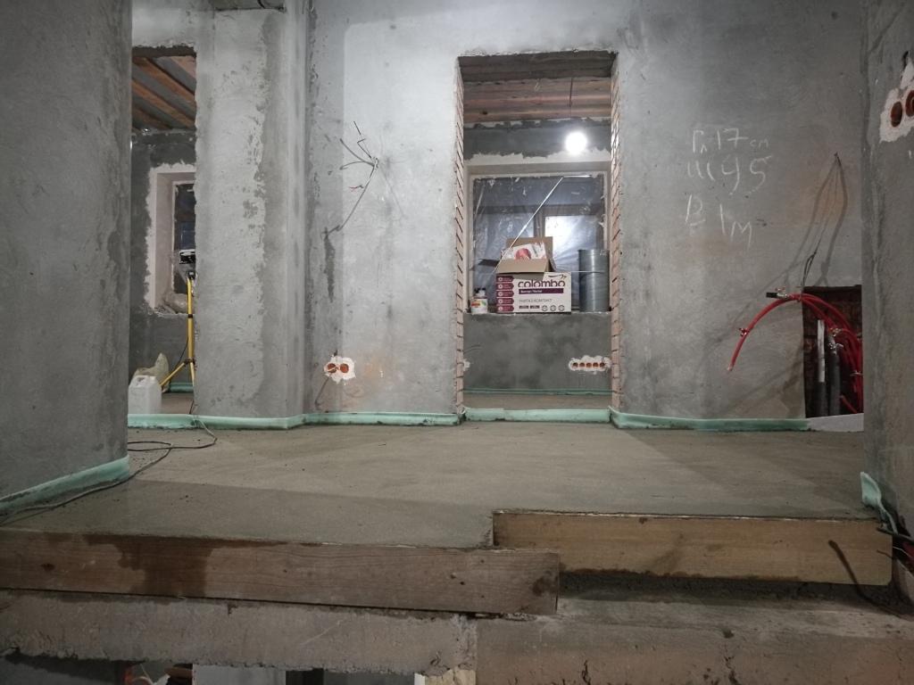

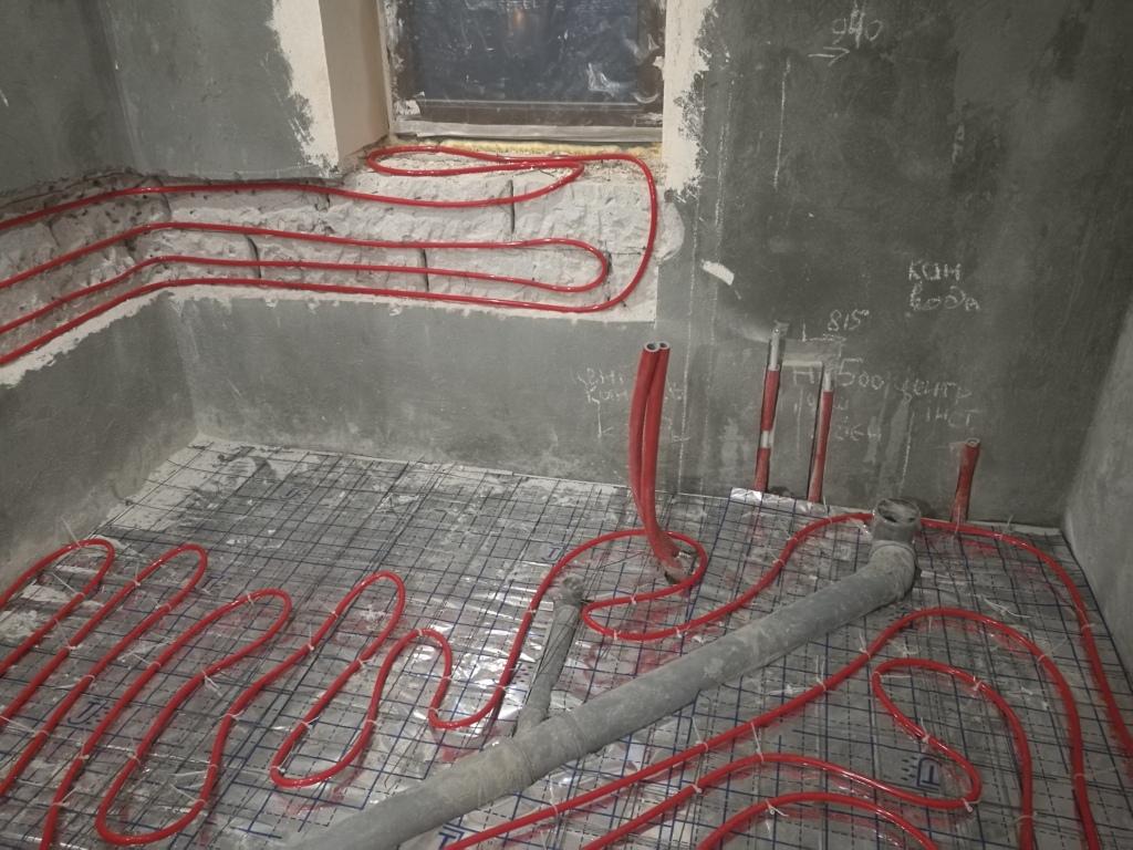

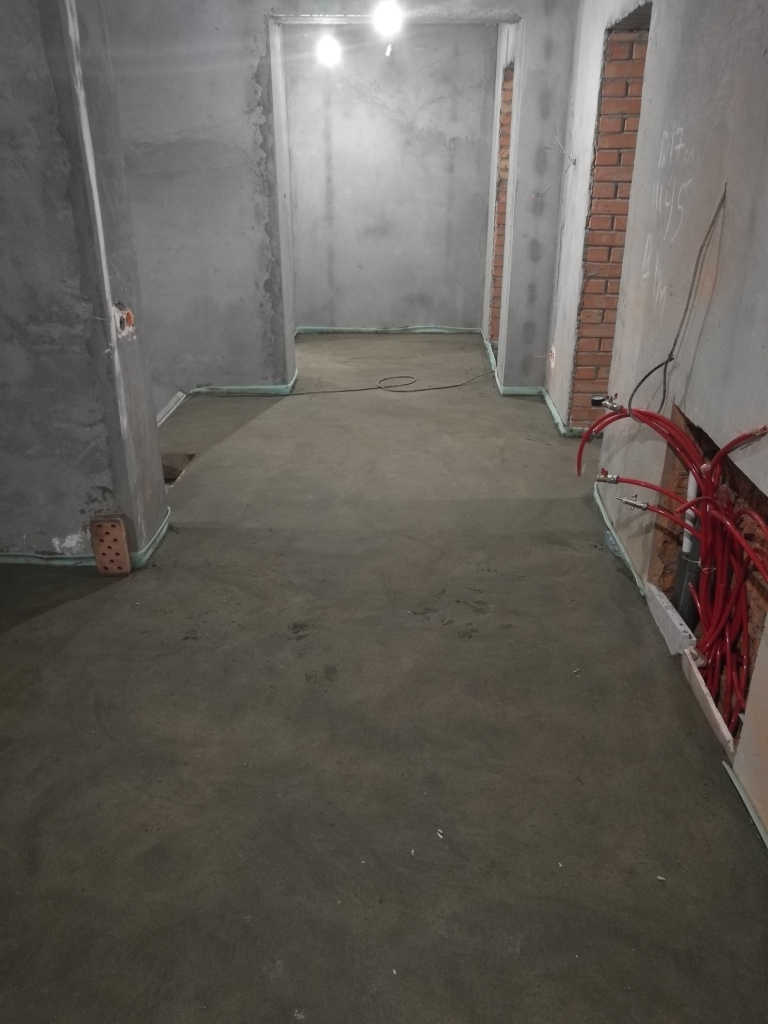

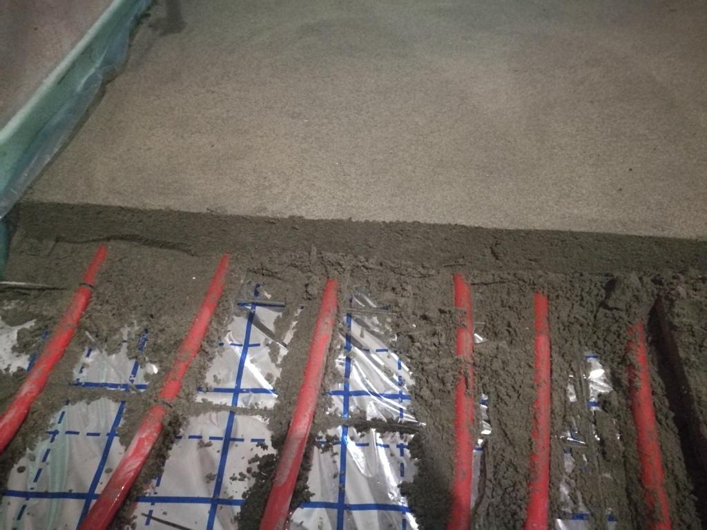

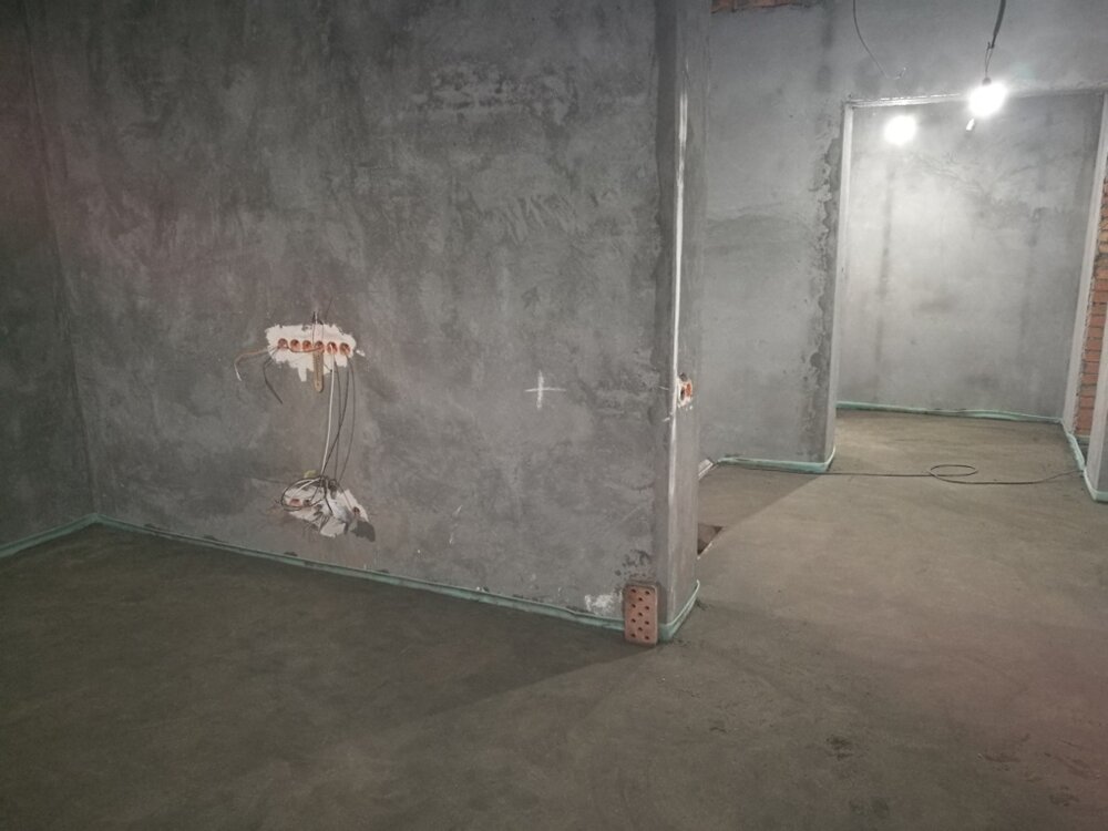

Прогресс за пару дней. На фото:
1) Прилегание стяжки к трубам и труб к стяжке :D
2) Фрагмент теплой стены над ванной
3) Внешний вид после укладки стяжки
Да вроде нормально прилегло, но к теплопередаче труба-воздух через такой пол все равно есть вопросы. Надеюсь, данными поделитесь? Труба как-то причудливо лежит...совсем причудливо.:D
Конечно поделюсь. Главное не забыть об этом. Хотя если забыл, значит все хорошо :D
Санузел из-за канализационной трубы получается неправильной формы, вот и трубу пришлось крутить на все стороны.
Тобто в санвузлі стяжка >11см, щоб закрити трубу?
Діаметр труб для теплої стіни такий самий, як і для теплої підлоги?

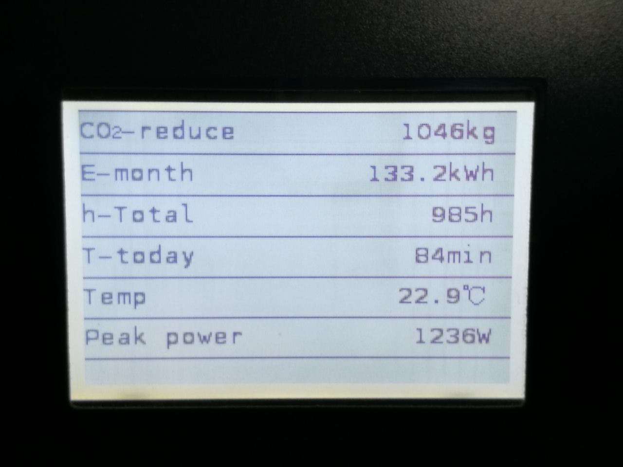

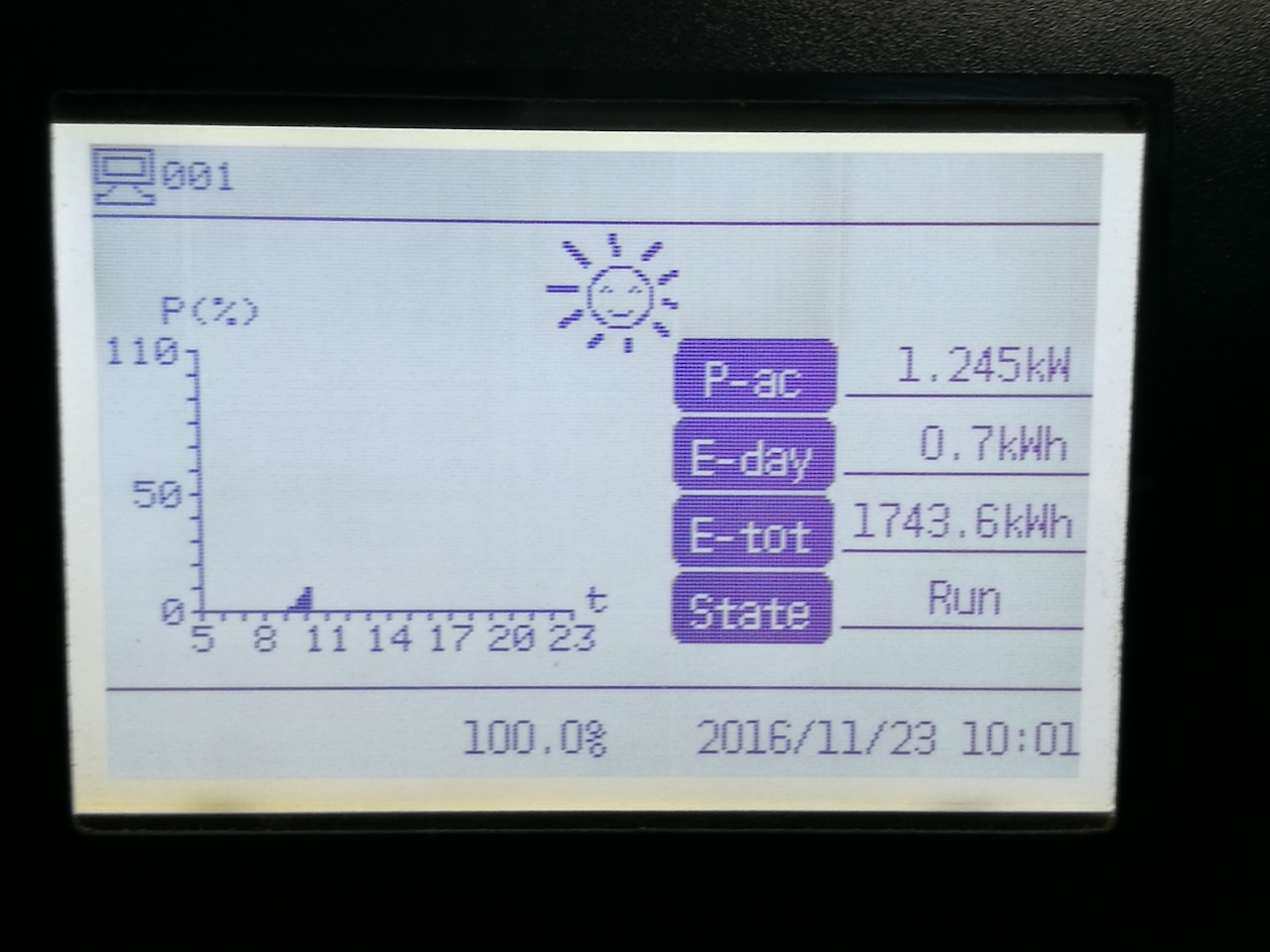

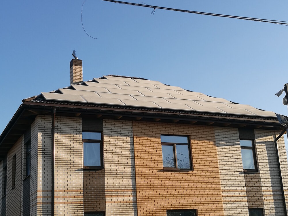

Пару слов о генерации.
В ноябре она просто никакая. 133 кВт-ч с начала месяца (в основном пасмурные дни). Очень рассчитываю дотянуть хотя бы до 250 квт-ч.
Инвертор некорректно показывает температуру панелей, 20 градусов.
При этом панели затянуты инеем. Было бы 20 градусов, инея бы не было.
Но даже при том, что есть слой инея, генерация идет достаточно ощутимая.
Температура самого кремния или поверхности панели? В точке измерения может и греться, особенно если неравномерная засветка. Но то в точке.
Напомните какие аналогичные данные для летнего месяца?
До 40 квтч.
Если бы было в точке, то вокруг точки в 20 градусов была бы проталина. А так, скорее всего, температура меряется электроникой косвенно (например через замер сопротивления на входе в инвертор, хз как, тут технари мож подскажут)

Не запутывайте читателей. То что Вы описываете называется мокрой стяжкой. Полусухую я описал выше
У нас полусухой всегда называлась стяжка с пониженым В/Ц :) И я не видел цпр стяжки с вертолетами. Вертолеты предназначены для бетонных полов. Мож кулибины и стяжки ими делают, но я ими торговал такого не слышал.
Обычно снижает водно-цементное соотношение, увеличивает подвижность смеси, а также прочность стяжки.
Не так, понижает подвижность, а вот прочность да, повышает. И вообще смысл пониженого полусухого раствора с пониженым В/Ц снять внутренние напряжения. Чем больше воды и выше марка раствора тем больше усадочность, по идее обычный раствор нельзя лить толщиной больше 2см, вот и придумали полусухой способ, что бы делать большые слоя без усадки.
Я там выше ссылку на профильную тему давал. Чтобы не путаться, отвечая на вопросы застройщиков, там ТС называет свою стяжку с пониженным (0,48-0,53) В/Ц мокрой классической. А полусухой там принято называть машинную стяжку без маяков, укладываемую очень быстро (дом за день легко.) Вот её фишка (маркетинговая в том числе) - затирка вертолётами. Благодаря этому поверхность стяжки сильно впечатляет застройщиков. И на такие мелочи как невозможность затирки вертолётом в углах, неравномерную прочность стяжки (верхний слой в 15-20мм очень прочный, а снизу стяжка рыхлая) они не обращают внимания...
Даже на этом форуме без труда наткнётесь на десятки примеров затирки ЦП стяжки вертолётами.
Мой таки увеличивает подвижность.
стяжечники с этого форума утверждают как раз обратное - затирается полусухая а бетон невозможно из за щебня.
То вертолеты у них неправельные :D
надо смотреть, я с бетонщиками по пром. полам общался , били себя в грудь и давали гарантию на 3 мм допуск по плоскости + затирка вертолетом.
Так конечшно, но толькож подвижность увеличевает суперпластификатор а не пониженый ВЦ :)
Так конечшно, но толькож подвижность увеличевает пластификатор а не ВЦ
Вы меня запутали. Я вроде и писал изначально, что пластификатор в том числе увеличивает подвижность смеси. При замесе это очень заметно. На стяжке это трудно увидеть - смесь я делал очень не жидкую (кулаком водичку из неё не выдавишь уж точно), а вот в бетонной смеси после добавления пластификатора раствор в груше прямо "тает" на глазах, наглядно увеличивая пластичность.

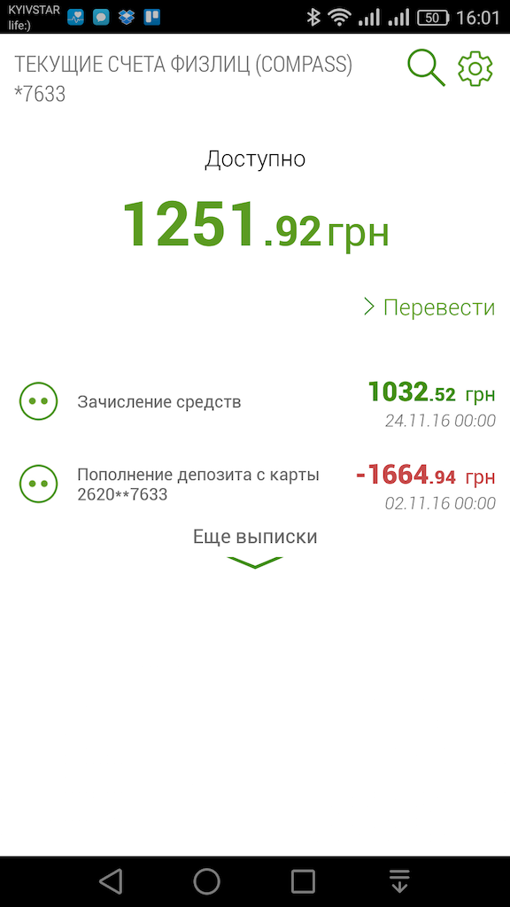

Зашли деньги от облэенерго за прошлый месяц. Совсем мало, но что-то есть. Станция окупилась на 3.25% :-D
