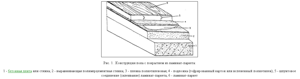

1.1 . Настоящие Технические рекомендации распространяются на проектирование и технологию устройства покрытия пола из ламинат-паркета на основе износостойкого пластика в помещениях жилых и общественных зданий.
1.6 . Покрытие пола из ламинат-паркета всегда укладывается «плавающим способом» без жесткого крепления к основанию (см. рис. 1 ). Для склеивания досок в шпунтовом соединении между собой (паза и гребня) применяются клеевые составы.
Источник: www.gosthelp.ru/text/TR11401Texnicheskierekome.html
Кстати этот документ датирован 2004 годом , и обратите внимание , что рекомендуется использовать в качестве подложки ( пункт 4 под картинкой );) Ну а теперь повторю свой вопрос ( с небольшим уточнением ) : дайте ссылку на ламинат с замковым соединением (например Click ) который укладывается на клей ? Ну и риторический вопрос : нахрена это соединение ? Или это опять хитрый ход "продаванов" : замутить ненужную систему соединения ( что бы поднять цену на товар ) при этом коварно умолчав о том , что укладывать ламинат надо на клей , а не какие то там подложки ( что бы не спугнуть покупателя доп.расходами на клей ) ?

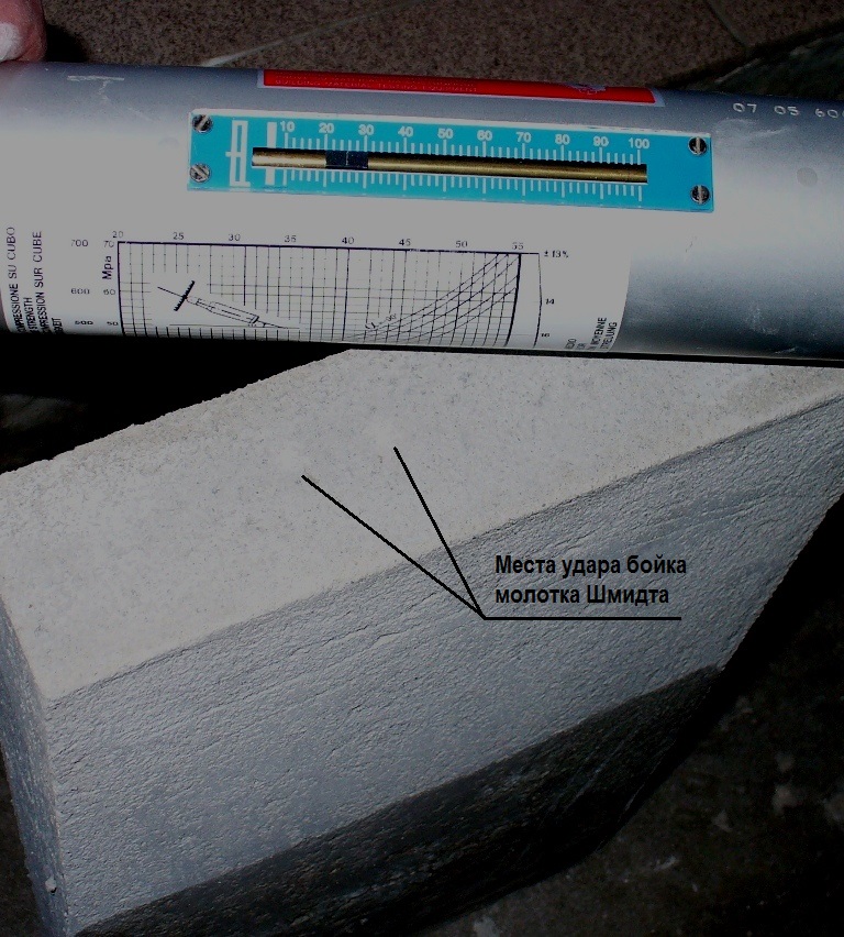

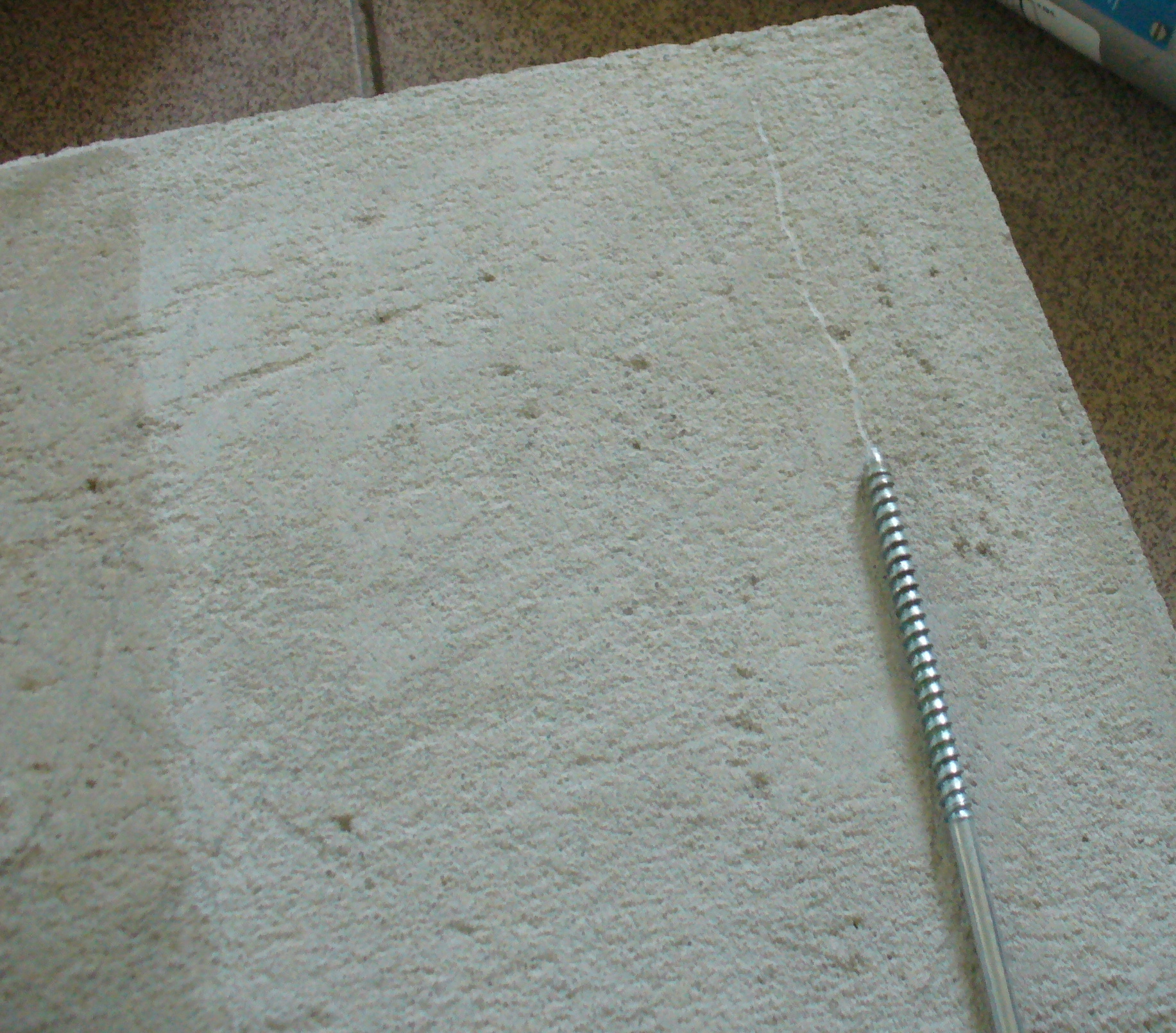

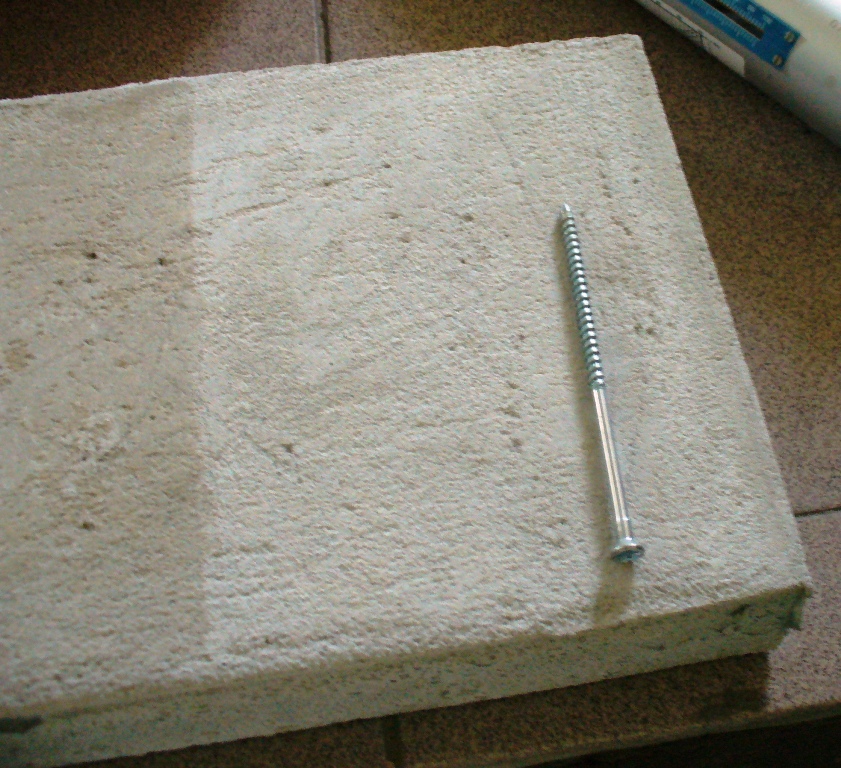

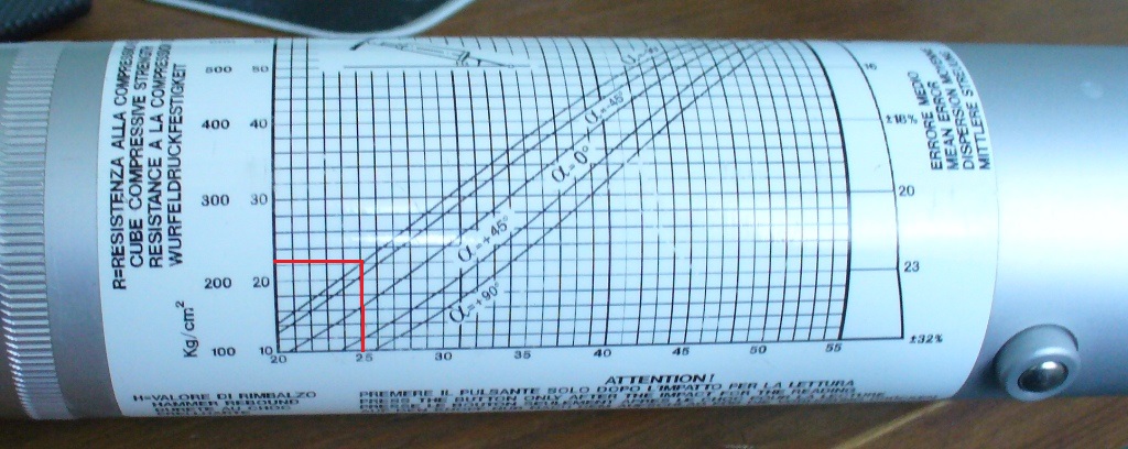

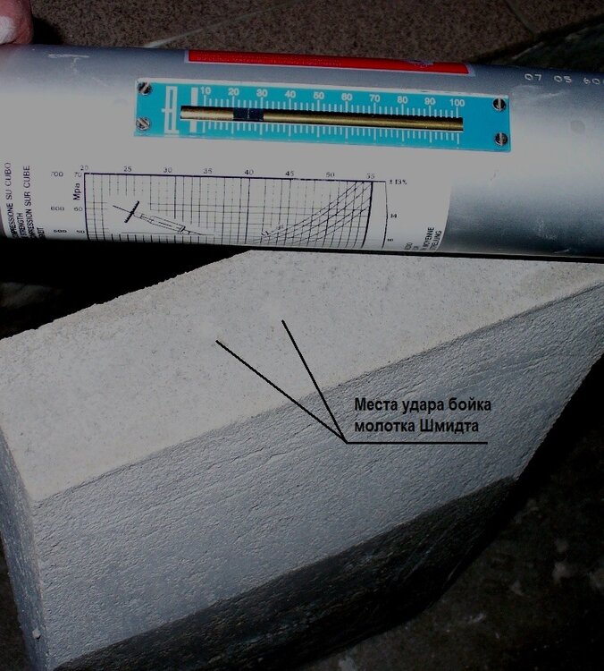

даже царапаться не должна.
т.е. даже следа не должно быть? Или быть но не глубокий?
Если завтра не забуду, то покажу что оставляет гвоздь (вроде как на работе есть 80-ка) на поверхности стяжки состава : 1 часть цемента (М500) + 4 части песка, ну и пластификатора трошки.
Сделаю пару фоток.
А то "глубокий" - "неглубокий" понятия субъективные.
Да желательно фото в высоком разрешении при хорошем освещении. если Можно в ЛС на почту.
В связи с тем, что это может быть полезно многим (ну и учитывая возможный общественный резонанс :D) выложу тут.
Я, кстати, еще не царапал. Сам не знаю что получится ;)
Но прочность этой стяжки я знаю. И перед царапанием еще раз замеряю.
Так что можно будет как-то скоррелировать : вид царапины - прочность стяжки.

Ну, собственно ответ стяжка какой прочности какую на себе оставляет царапину.
Образец оказывается стоял в "выставочном зале" отдела продаж и его уже шкрябали. Образцу вроде как полгода.
Но там на фото видно сегодняшнюю борозду.
Прочность мерял Шмидтом ударами в торец образца, чтобы удрать эффект подпружинивания.
