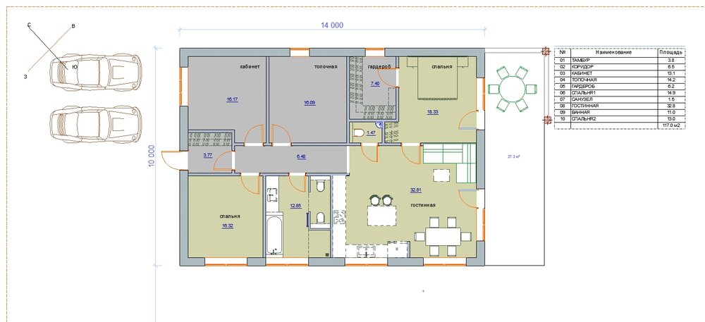

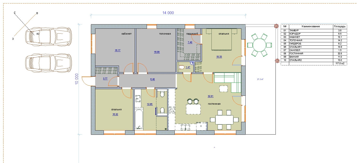

Dmode Опубліковано: 13 грудня 2015 Поділитись Опубліковано: 13 грудня 2015 Попробовал немного упорядочить Вашу планировку. Минус 40% площади. Так мне кажется более эффективно, хоть и до идеала далеко. Но здесь Вы главный судья. Санузлы по размерам полная копия моих, поэтому можете их глянуть в живую если будете в Киеве. 4 Посилання на коментар Поділитися на інших сайтах More sharing options...

PRO100_MASTER Опубліковано: 15 грудня 2015 Поділитись Опубліковано: 15 грудня 2015 Попробовал немного упорядочить Вашу планировку. Минус 40% площади. Так мне кажется более эффективно, хоть и до идеала далеко. Но здесь Вы главный судья. [ATTACH]477571[/ATTACH] Санузлы по размерам полная копия моих, поэтому можете их глянуть в живую если будете в Киеве. Гениально, Жесть!!! я не знаю кто вы по специальности ,но в вас спит талант архитектора (с уклоном привязок), не знаю как кому ,но мне ваш вариант понравился, лихо вы раскидали все по своим местам, я заберу планировочку себе на заметку с вашего позволения 1 Посилання на коментар Поділитися на інших сайтах More sharing options...
