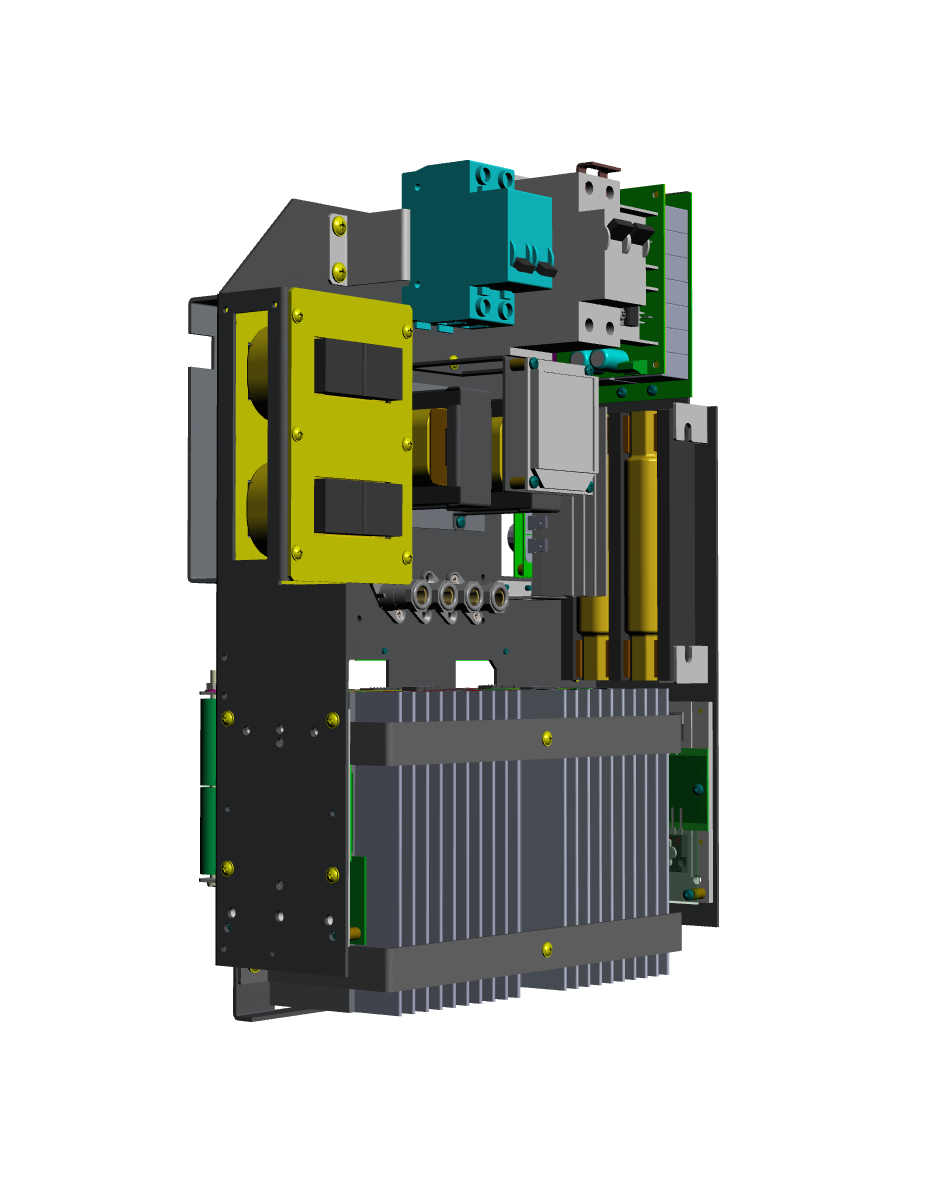

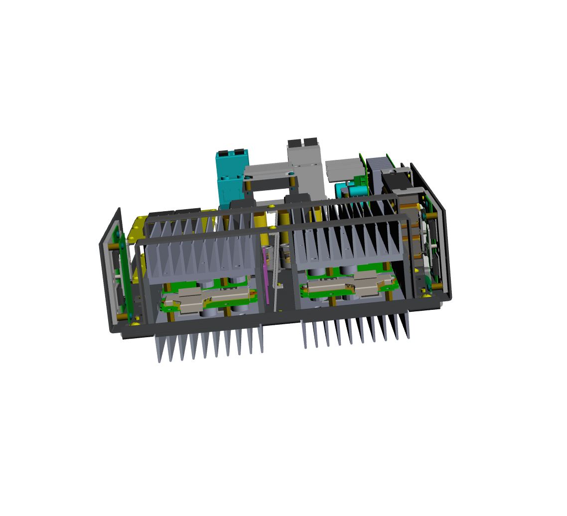

В идеале - хотелось бы ещё увидеть как этот Эталон устроен внутри... Обычные Вольтеры видел, а вот Эталон - не могу найти. Простое любопытство :) Может, у кого есть фото (если это не коммерческая тайна, разумеется).

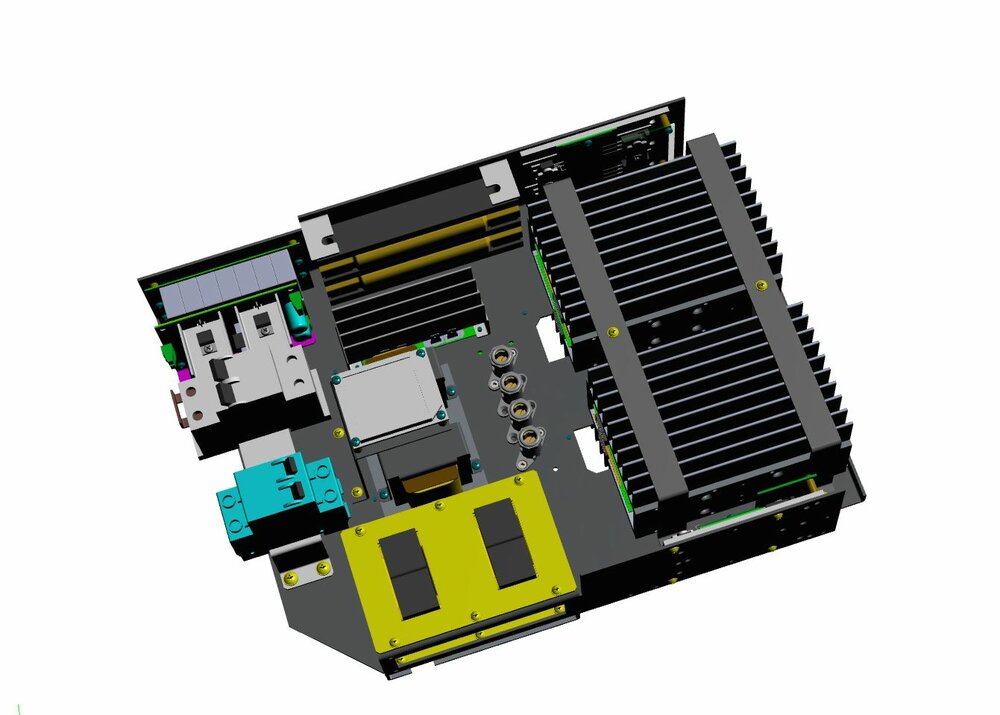

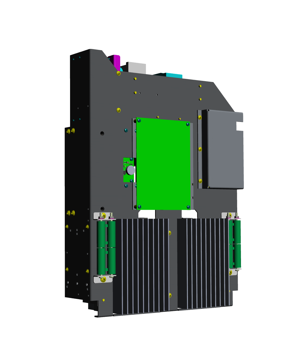

Вот компьютерные модели линейки 7-14 кВт, на них вроде лучше видно. Материнская плата — вот этот зелёный прямоугольник в центре, естественно — без деталировки, чтоб не грузить комп при моделировании. Это чисто шасси, потому кулеры не показаны, они установлены в перегородке в корпусе, отдельный сборочный узел. Пришлось много чего изобретать, потому даже для силовиков узлы могут выглядеть непривычно.
Например, радиаторы небольшие, на такую мощность — но из-за высокого КПД (97%) их хватает до 7 кВт для пассивного охлаждения. Ну и остальное в том же духе... Датчиков тока с временем срабатывания 200 наносекунд вообще не особенно выпускают, а для надёжности понадобилось, драйверы такого класса, как положено для премиум сегмента, с двуполяркой и контролем dU/dt — вообще обошлись бы в цене как весь стабилизатор, опять своё пришлось... Силовые модули — тем более свои, потому что требования свои, и структура своя — готового не купить. Жертвовать тоже ничем нельзя, в общем было весело...
Просто эта структура всегда отличается высокой ценой (практически — это полное двойное преобразование, просто мы научились делать первую ступень без преобразования в постоянку, то есть повышающая ступень и понижающая — обе преобразуют переменное в переменное) — и нужно было не только мощности добиться, но и цену сделать хотя бы как у наших же тиристорных. Ну, года за четыре всё порешали.
Пока до 14 кВт на единицу, следующим этапом разрабатывается линейка до 27 кВт на единицу, естественно — всё может параллелиться «как равноправные», то есть без мастер-слейва, что даёт весьма совершенную выживаемость системы параллельных (2-4-8 штук) — «до последнего выжившего». Больше вроде бы нет смысла повышать мощность на единицу. Параллелить-то и сейчас можно, и тогда будет можно.

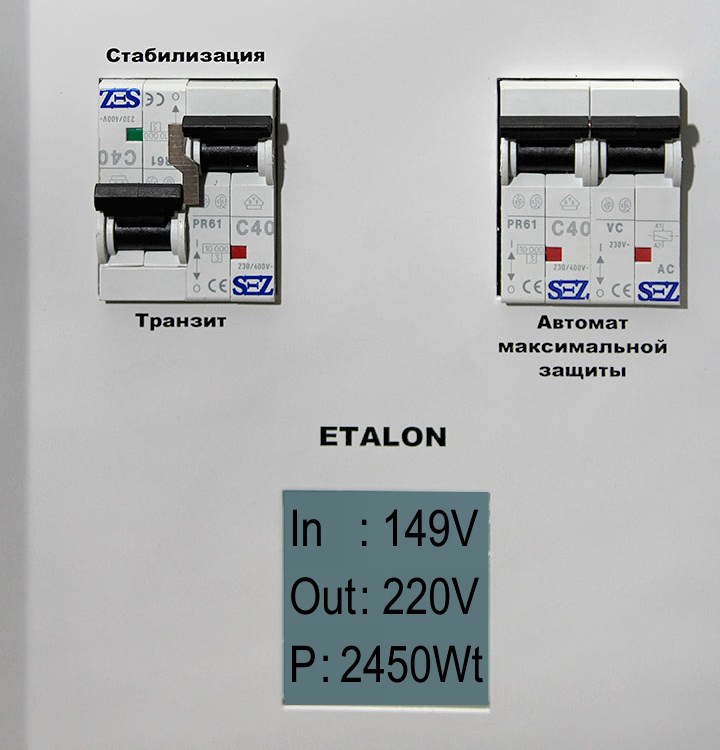

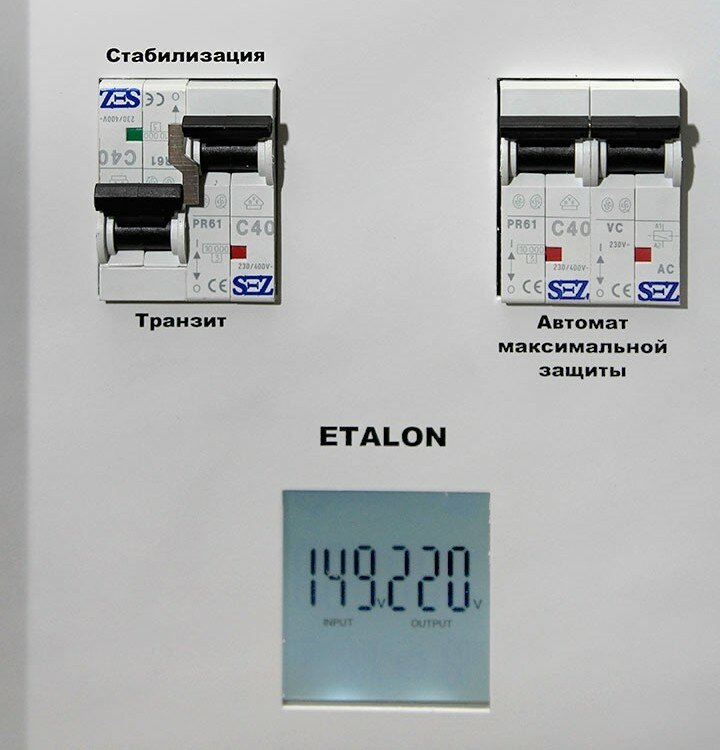

Ещё интересно - почему решили выводить напряжения на экране в одну строку? (По крайней мере - если верить картинкам из интернета)
Экран достаточно высокий. Сверху и снизу пустое место, а два значения напряжения в одной строке визуально сливаются в одно число.
Так же хотелось бы видеть потребляемую мощность, если это возможно (но это опять же - моя любопытная натура :) )
Всё для любопытных профессионалов — в версии ПТТМ. Кажется, ток уже показывает, может быть — уже и мощность прошили, уточняйте. Дисплей там старый добрый двухстрочный, длинный, как обычно у нас было. И вообще они по виду стараются повторять наш традиционный вид, каким бы он ни казался грубоватым — это уже давно стандартом стало для стабов премиум-класса, хотя бы если судить по большому количеству копирования этого внешнего вида (ну он ещё и довольно технологичен для несложных производств, это ещё одна причина, вероятно...). Делали версию с регулированием выхода и ещё чего-то (я не сторонник — стаб должен быть «кирпичом» и тупо выдавать на выход всегда то, что нужно, и незачем там что-то крутить-регулировать).
Так же, эта версия более для «про», в ней будет быстрее наращиваться перегрузочная способность, и для неё раньше будут разрешаться «особенные нагрузки», может даже сварочные аппараты типа «дедовских», если это вообще будет разрешаться.

Насчёт дисплея - пусть будет просто два напряжения - вход и выход, но в две строки.
Просто не могу понять - почему решили слепить 2 значения в одну строку при наличии свободного места на дисплее сверху и снизу?...

Дисплей заказывали до того, как был готов стаб. Пытались сделать универсальным, для стабов и ИБП.
Считаю, что можно было бы и без дисплея обойтись, это моя мечта — «кирпич» и три клеммы, больше ничего. Ну, разве что светодиод «норма-зелёный, НЕ-норма — красный» и всё. Не должен стаб занимать мысли пользователя в идеале, он просто должен раз и навсегда сделать ему нормальные 220 Вольт в доме — и всё. Хватает в жизни и без этого, чем голову забить.
Но, как видите, не я определяю эту политику :).
А то было бы ещё хуже... :)
На техническую политику, однако, я влияю.
И добиваюсь того, чтобы стало просто неинтересно смотреть на дисплей — потому что всё равно там всегда 220 Вольт.
