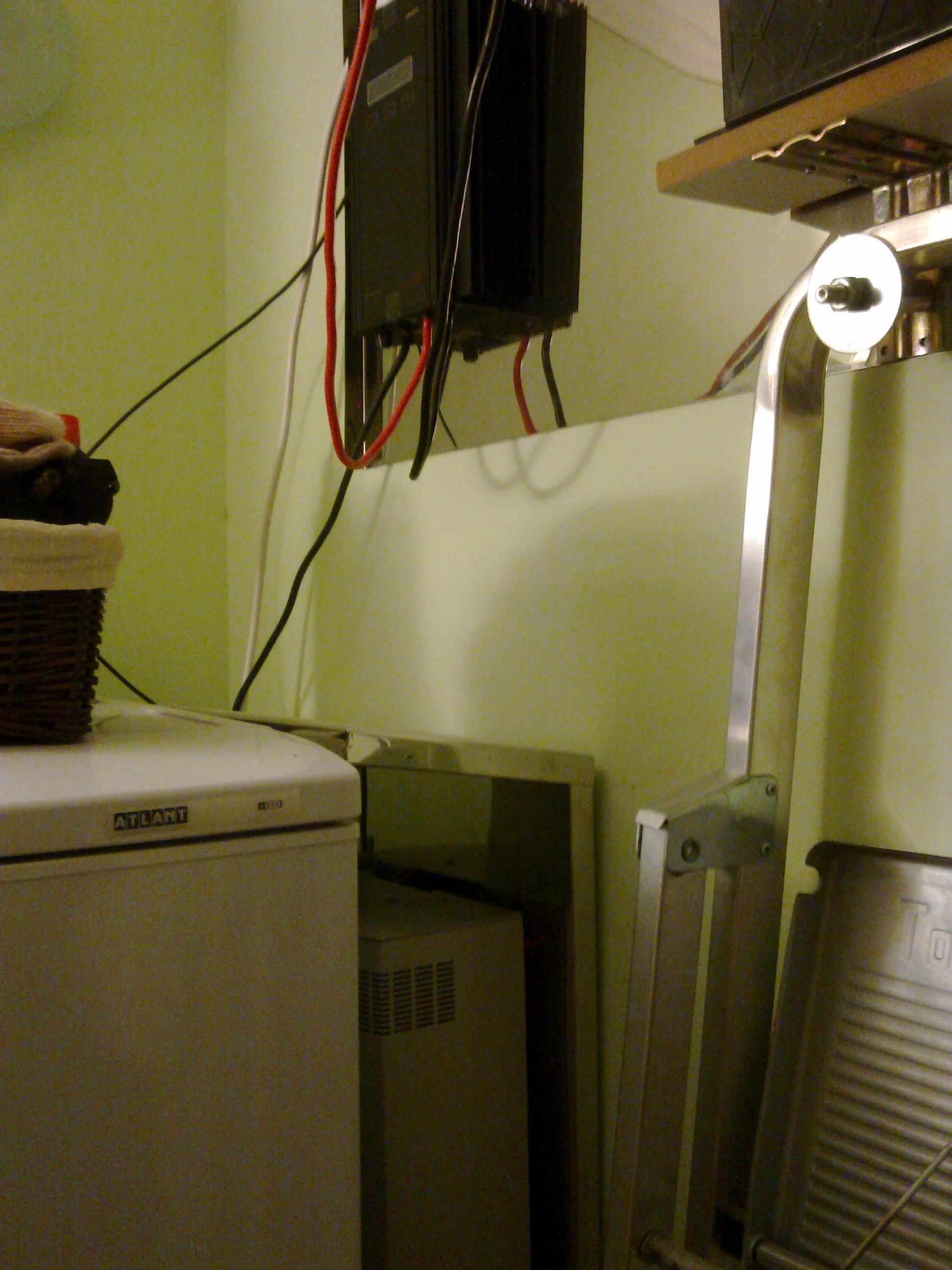

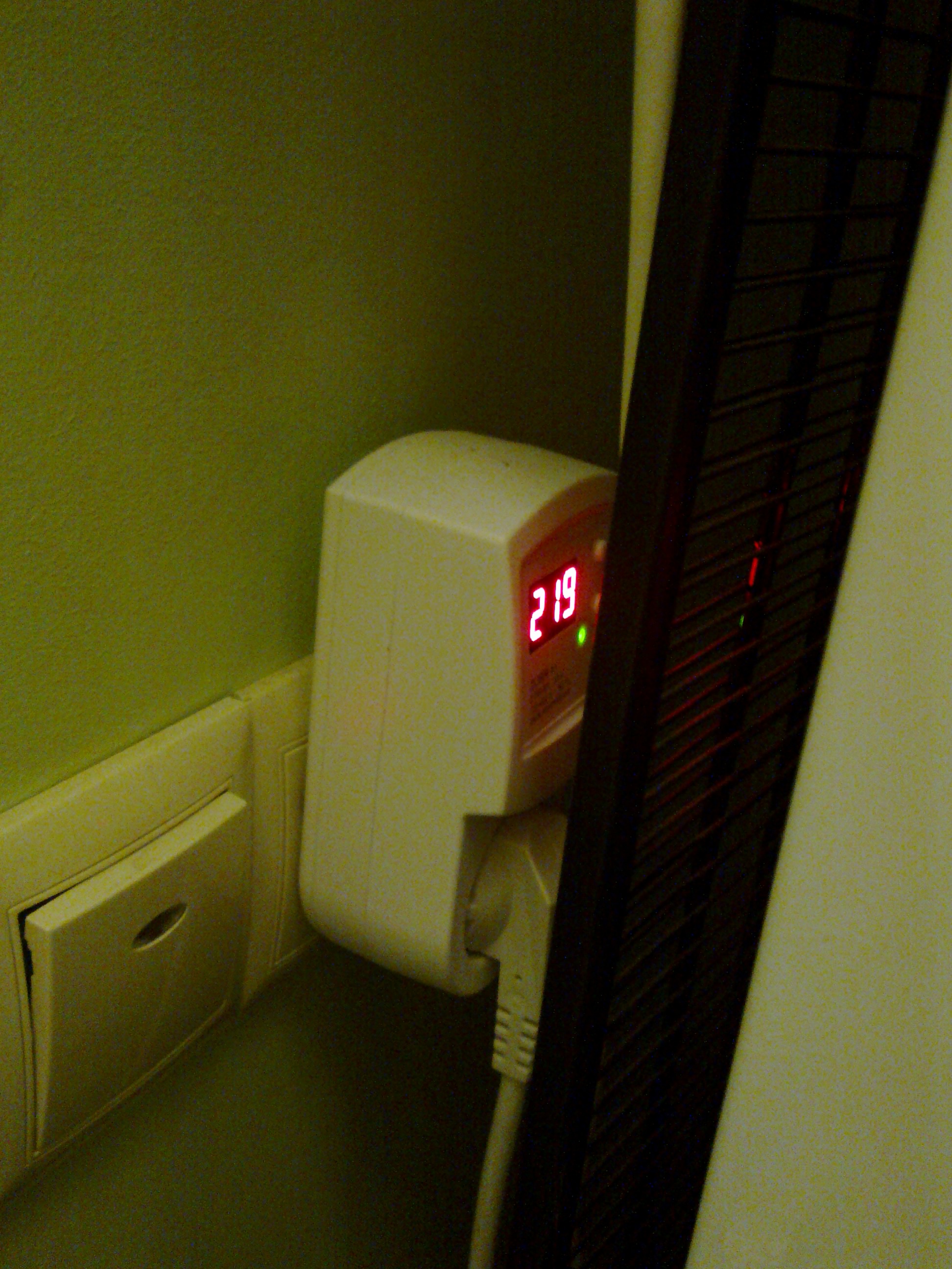

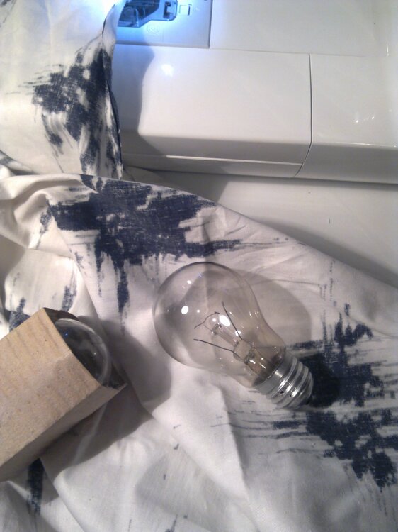

звонит днем жена, говорит, что шила и тут лампа перегорела. ИПБ компа пикнул, на кухне у ИПБ на вентиляции загорелся экран и он зашумел, света в холодильнике нет. Можно ли шить дальше? :) Автоматы все включены. Свет в комнате включается.
приехал домой, поспрашивал, глянул ЗУБР на холодильнике, его последнюю аварию (показывает 78 В - как при отключении света), вывод такой:
лампа перегорела вызвав короткое замыкание, Эталон отключил нагрузку, один ИПБ запикал, второй зажег экран, а так как он без вентиляторов, то шум жена слышала от стартующего Эталона. ЗУБР на холодильнике отсчитывал свои 5 минут, а жена говорила со мной по телефону :)
лампу заменил.
вот такое первое заметное испытание Эталона в обычных условиях :)
