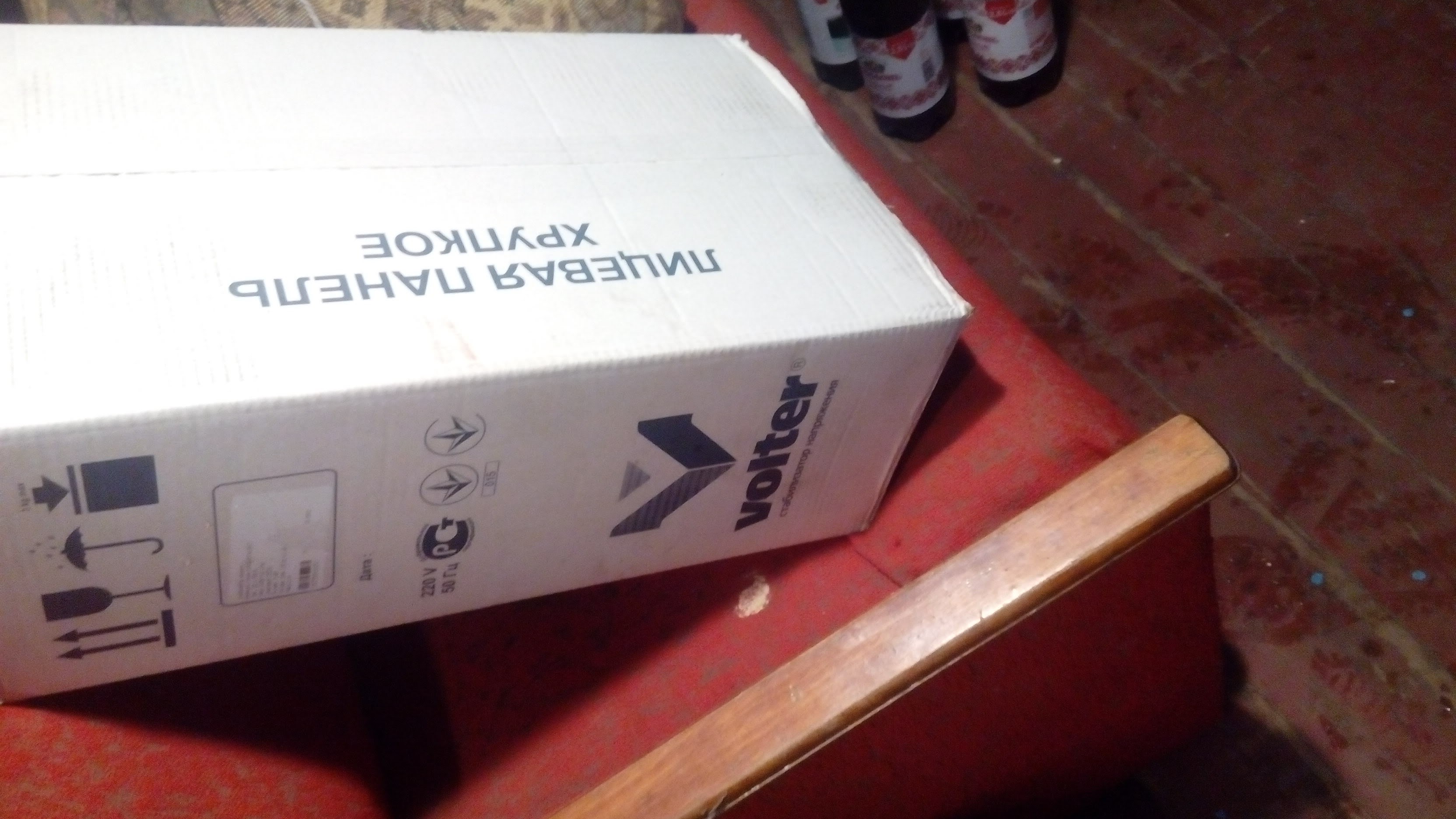

2234424 Опубліковано: 9 листопада 2016 Поділитись Опубліковано: 9 листопада 2016 Можете меня поздравить. Вот мой Вольтер Эталон 7. Только приехал. Спасибо за консультации. 1 Посилання на коментар Поділитися на інших сайтах More sharing options...
iiigolkin Опубліковано: 9 листопада 2016 Поділитись Опубліковано: 9 листопада 2016 Можете меня поздравить. Вот мой Вольтер Эталон 7. Только приехал. Спасибо за консультации. С любыми проблемами и вопросами — в личку, если что. И в ближайшие 5 лет гарантии, и далее. Даже если просто показалось, что что-то не так. Всегда рад помочь. 3 Посилання на коментар Поділитися на інших сайтах More sharing options...
2234424 Опубліковано: 9 листопада 2016 Поділитись Опубліковано: 9 листопада 2016 С любыми проблемами и вопросами — в личку, если что. И в ближайшие 5 лет гарантии, и далее. Даже если просто показалось, что что-то не так. Всегда рад помочь. А вот за это отдельное спасибо. Посилання на коментар Поділитися на інших сайтах More sharing options...
