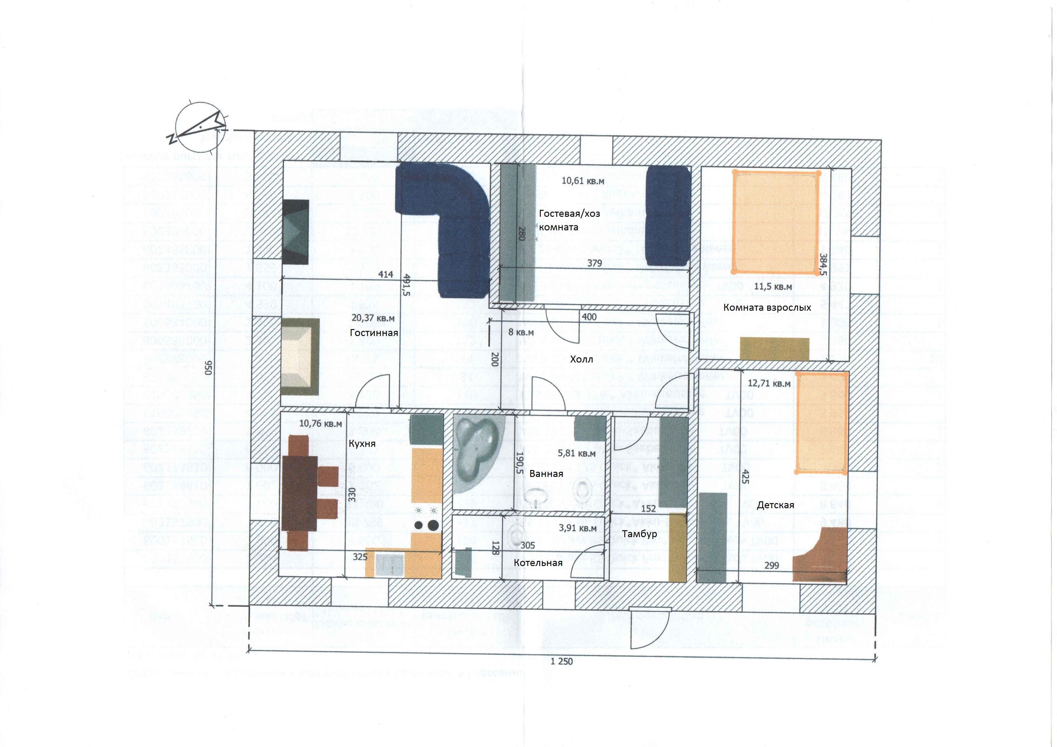

Добрый день!
Планируем на семью двое взрослых + один ребенок построить дом на небольшом приватизированном садовом участке (ШхВ = 18х23 м). Одноэтажный с чердачным помещением.
Взяв за основу проект, немного внесли правки по размещению комнат.
Наружные стены газобетон 375 мм (или 400 мм) + базальт 100 мм + облицовочный кирпич 120 мм.
Вентканал планируем в котельной разместить из кирпича. Насчет канала под камин в гостиной пока не решили, т.к не знаем технологии.
Проект то же пока не заказывали и не до конца поняли, а он нужен ли? Строители то понятное дело говорят им не нужен, вот только им потом не узаканивать
Пожалуйста, из опыта, прокомментируйте и/или посоветуйте исправления и/или несоответствия в проекте и мыслях.
Спасибо.

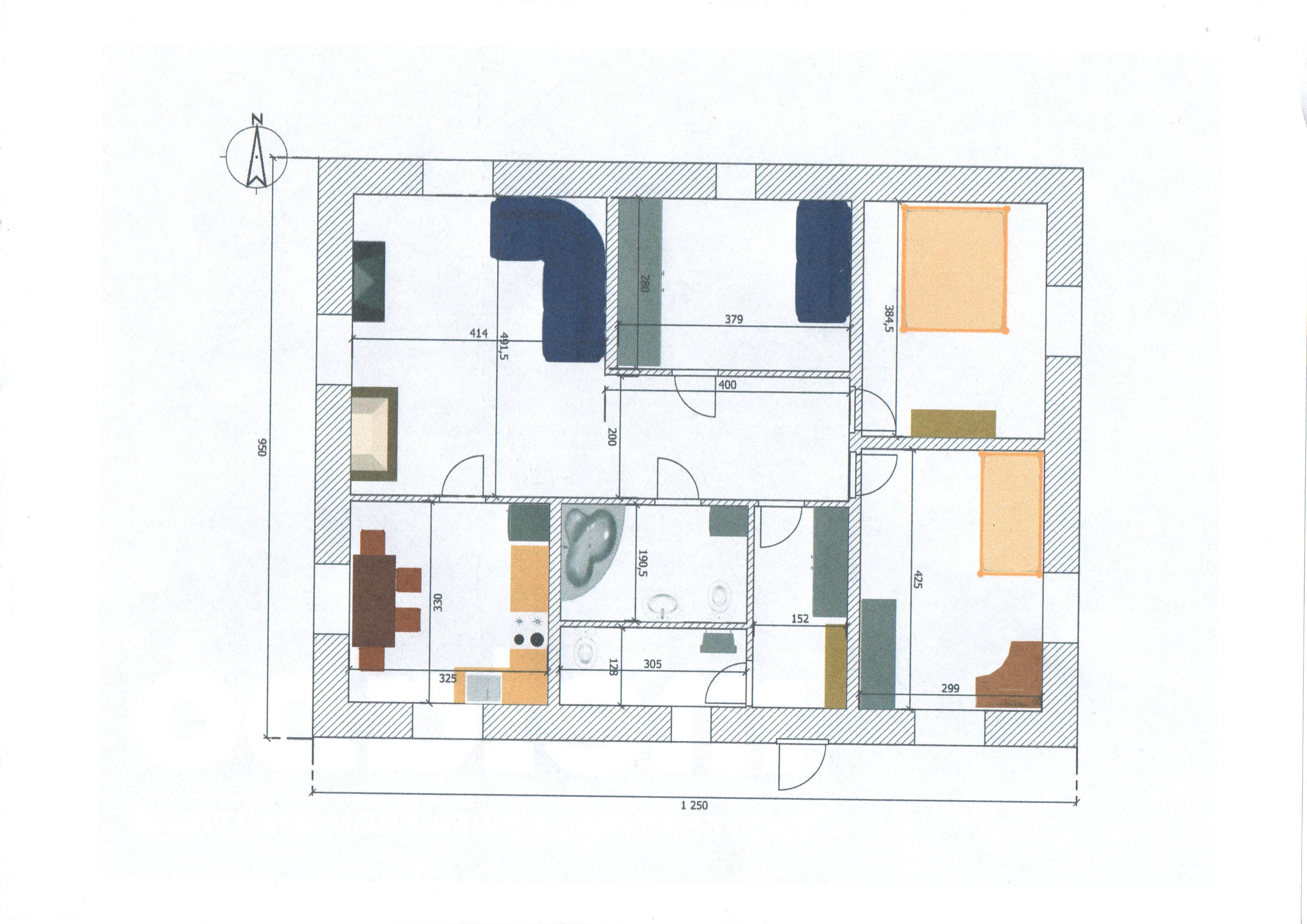

Добрый день!
Спасибо за замечания, старый скан Плана этажа приатачил.
Во вложении правильный с правильным направлением по Северу.

1. Тамбур - вузький. Дві людини не розминуться...
2. Котельна - для ТТ-котла та обладнання замала, рекомендую не менш 7-8 кв.м.
3. Кухню бажано на схід, гостинну на захід, дитячу на захід, батьківську на схід, гостьова на північ.
Якщо бажаєте більш детальних доповідей, прикріпить план та фото ділянки.

1. Площади спален маловаты, что бы нормально там жить нужно 15-16 м2;
2. Между гостиной и кухней убрать перегородку;
3. Сделать террасу и крыльцо;
4. Изменить немного геометрическую форму внешних стен, что бы дом смотрелся интересно;
5. Создайте тендер, здоровая конкуренция поможет Вам сэкономить денег и получить качественный продукт. Когда Вы просмотрите много предложений Вы будете ориентироваться, что Вам лучше подходит.

1. Узкий даже если убрать оттуда шкафы? Насколько это критично - ведь человеко-потока там не планируется.
2. Отопление электрокотел и/или газовый - в таком случае тоже мало? И какая площадь должна быть?
3. Спасибо - это уже будем с проектантом обговаривать.

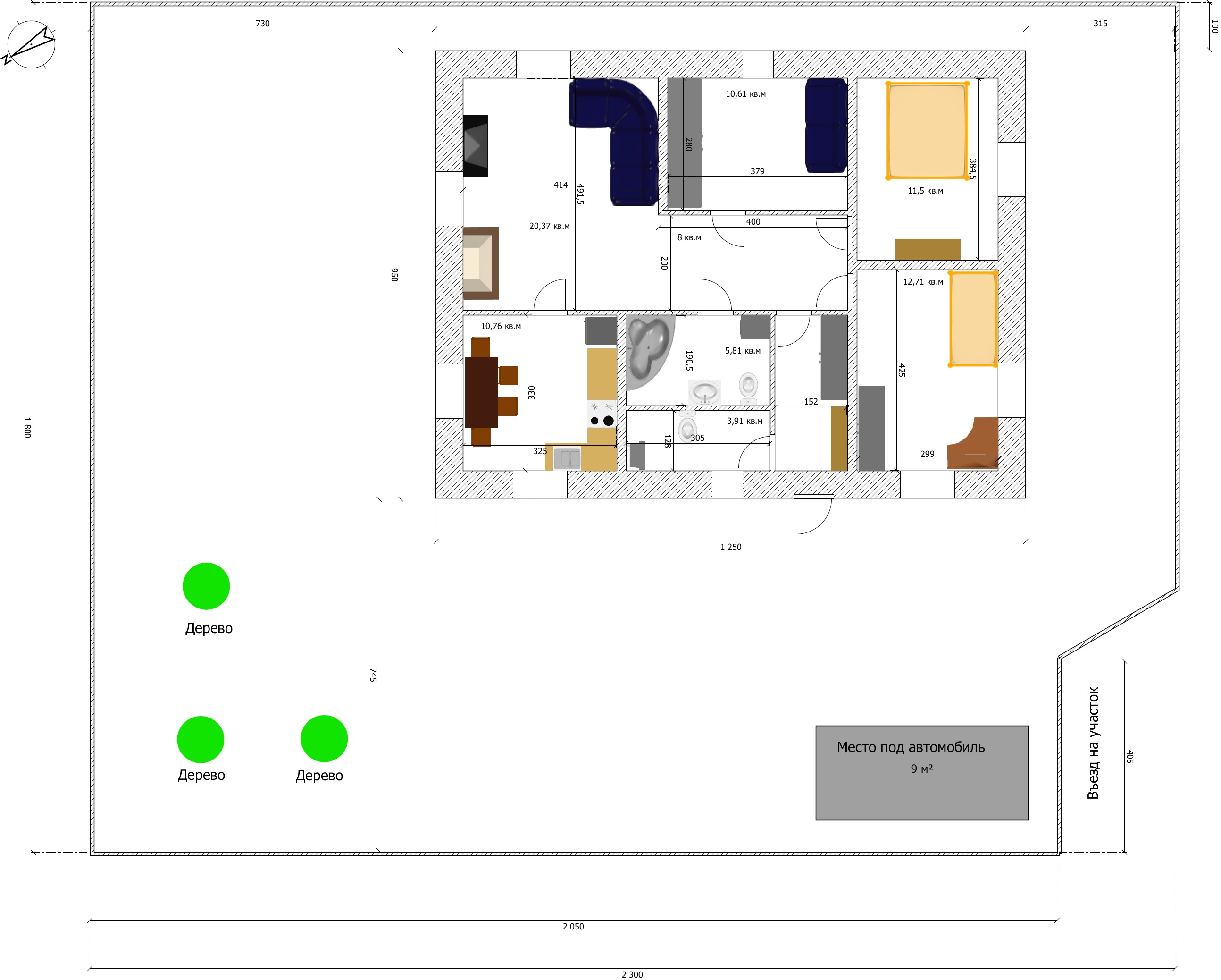

План с расположением на участке, который сами нарисовали прикрепляю, а фотки приатачю на днях.

При таком расположении дома какие расстояния от дома до забора (не рассмотрел цифр) и до соседских строених? Особенно от правого соседа. Выполняются нормы?
Да он же почти квадратный :) Куда же шире...
4сотки + одноэтажный дом на 3 спальни = отсутствие участка и заборы, стены вокруг. Сомнительное удовольствие. Разве только после одной или двух границ учаска отсутствуют соседи и склон/лес/водоем.
До забора справа 1-1.2 метра и дом соседа строит также 1-1.2 от забора.
Про нормы планирую с проектантом и/или строителями пообщаться, но буду благодарен за разъяснение - где их посмотреть?
Участок у нас в садовом товариществе.
Протипожежний розрив між сусідніми будинками 6-ть метрів.

Тут могут быть нежданчики. Если соседи построились слишком близко к межам, то места для собственного дома может и не остаться.
4 сотки вполне достаточно для дома в черте города. А вот впихивать в этот участок одноэтажный дом нерационально, имхо. Даже, если стоимость его строительства дороже. Также, по моему мнению, с учетом дефицита земли просто необходимо строить гараж в доме. Если ограничены в средствах, делайте поэтапно, попробуйте сэкономить на материалах. Зачем такой сендвич стен, Вы что участок в Сиберии купили? Имхо, 400 пенобетон+100 минваты для стен хватит с головой. Перекройте 1-й этаж плитами, возможно даже б/у, и сделайте мансарду, а стены 2-го этажа - из сип-панелей. Если дом будет 100 квадратов, то Вы не воплотите свою мечту - Вы по прежнему будете тесниться как в квартире. Сделайте хотя-бы 150 квадратов. Поверьте, это не рассуждения максималиста. Я все понимаю, все упирается в деньги. Не спешите! Если Вам есть где жить, делайте постепенно, без крайностей, как Ваша идея кладки стен. Такие стены не выкладывают люди, купившие участок за 4 тыс енотов и не имеющие средств на строительство 2-этажного дома. Такие стены выкладывают люди в домах от 200 квадратов, имхо. И все равно, кирпичем закладывать нецелесообразно, т.к. стяжка уязвима в агрессивной среде и по уму кирпичную кладку необходимо штукатурить. Хотя, хозяин-барин.
одноэтажный с жилой мансардой будет самый раз.
на первом этаже оставить гостиную/кухню как студио,санузел,котельню,прихожую еще и место под лестницу хватит .
квадратом (грубо) 8Х8,а на мансарде разместить две спальни и ванную.

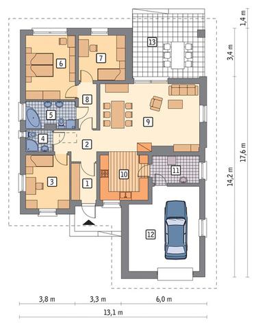

Немного ранее рассматривали одноэтажный проект + мансардный этаж - вот этот .
Что скажете по данному проекту?

проектов море,на ТМВ посмотрите ,например - www.tmv.com.ua/proekty-domov-Amol
исходите из бюджета,удобства расположения по участку,наличие необходимого Вам набора помещений, держа в голове ,что даже небольшое увеличение площади - дополнительные расходы потом.
по стенам - думаю поляки дурку гнать не будут...
у меня 400мм гозаблока и 50 мм пенопласта,в принципе доволен,НО сейчас бы строил - сделал бы именно 300мм/газоблок и 100 мм/пенопласт.
