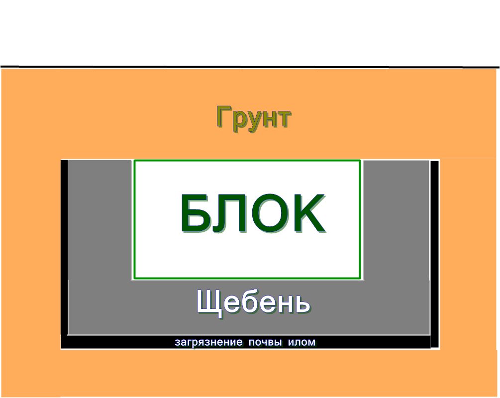

naupv Опубліковано: 6 березня 2016 Поділитись Опубліковано: 6 березня 2016 М-да. Что я и говорил. Весь геотекстиль покрыт слизью, и превратился в водонепроницаемую тряпку. Если бы был уложен поверх щебня, а не тоннелей, то слизь бы оседала на щебне. Короче как бы не вышло-"Хотели как лучше, а получилось как всегда". Посилання на коментар Поділитися на інших сайтах More sharing options...

Ksenia_K Опубліковано: 6 березня 2016 Автор Поділитись Опубліковано: 6 березня 2016 Переполнение септика было обнаружено поздно. Шурфы глубиной 80 см, дошли до песка. Монтажники советуют опять обернуть блоки, я настаиваю отделить грунт от щебня. Говорят, что никогда так не делали. Посилання на коментар Поділитися на інших сайтах More sharing options...
Тюня Опубліковано: 6 березня 2016 Поділитись Опубліковано: 6 березня 2016 Переполнение септика было обнаружено поздно. А вот тут бы какой-то элементарный датчик Есть такое? Посилання на коментар Поділитися на інших сайтах More sharing options...
naupv Опубліковано: 6 березня 2016 Поділитись Опубліковано: 6 березня 2016 Говорят, что никогда так не делали. Говорят в мАцкве кур доят. Категорически делайте все наоборот, что бы потом опять не раскапывать. Добавлено через 4 минуты Если, к примеру, вместо тоннеля сделать приемный колодец с дренажем на дне, то тогда возможно предусмотреть принудительную откачку выброшенного ила в случае засорения (это моя мысль, хотелось бы услышать мнение специалиста) Правильным путем идете товаГищи! Идеальный вариант, три колодца, третий дренажный, в нем стоит дрен насос с поплавком, который в случае не стабильной ситуации с дренажем, сбрасывает стоки в дренажные поля. Да это дороже, но страховка хорошая. 1 Посилання на коментар Поділитися на інших сайтах More sharing options...
Ksenia_K Опубліковано: 6 березня 2016 Автор Поділитись Опубліковано: 6 березня 2016 Тюня, абсолютно с Вами согласна, объяснения наличию ила я не получила. Добавлено через 7 минут Набурили 13 шурфов. С илом надо разбираться. Сейчас откачиваем второй отсек, промоем его и корзину с цеолитом из шланга, опять откачаем. Цеолит надо заменить? Он темный, насколько грязный, трудно сказать, не подлезешь. Посилання на коментар Поділитися на інших сайтах More sharing options...
Тюня Опубліковано: 6 березня 2016 Поділитись Опубліковано: 6 березня 2016 объяснения наличию ила я не получила Надо получить! Иначе не исключено, что ситуация повториться еще раз Насколько я понимаю, при любых условиях дренажные боксы не способны справиться с илом. они не для этого Посилання на коментар Поділитися на інших сайтах More sharing options...
Ksenia_K Опубліковано: 6 березня 2016 Автор Поділитись Опубліковано: 6 березня 2016 Дренажные блоки - это накопители, они держат в себе стоки, пока грунт не впитает их. На них тоже живут бактерии, как и на щебне. Принимают больший объем воды, чем щебень. Т.е.ничего волшебного, в обычных грунтах они, наверное, не нужны. Посилання на коментар Поділитися на інших сайтах More sharing options...
