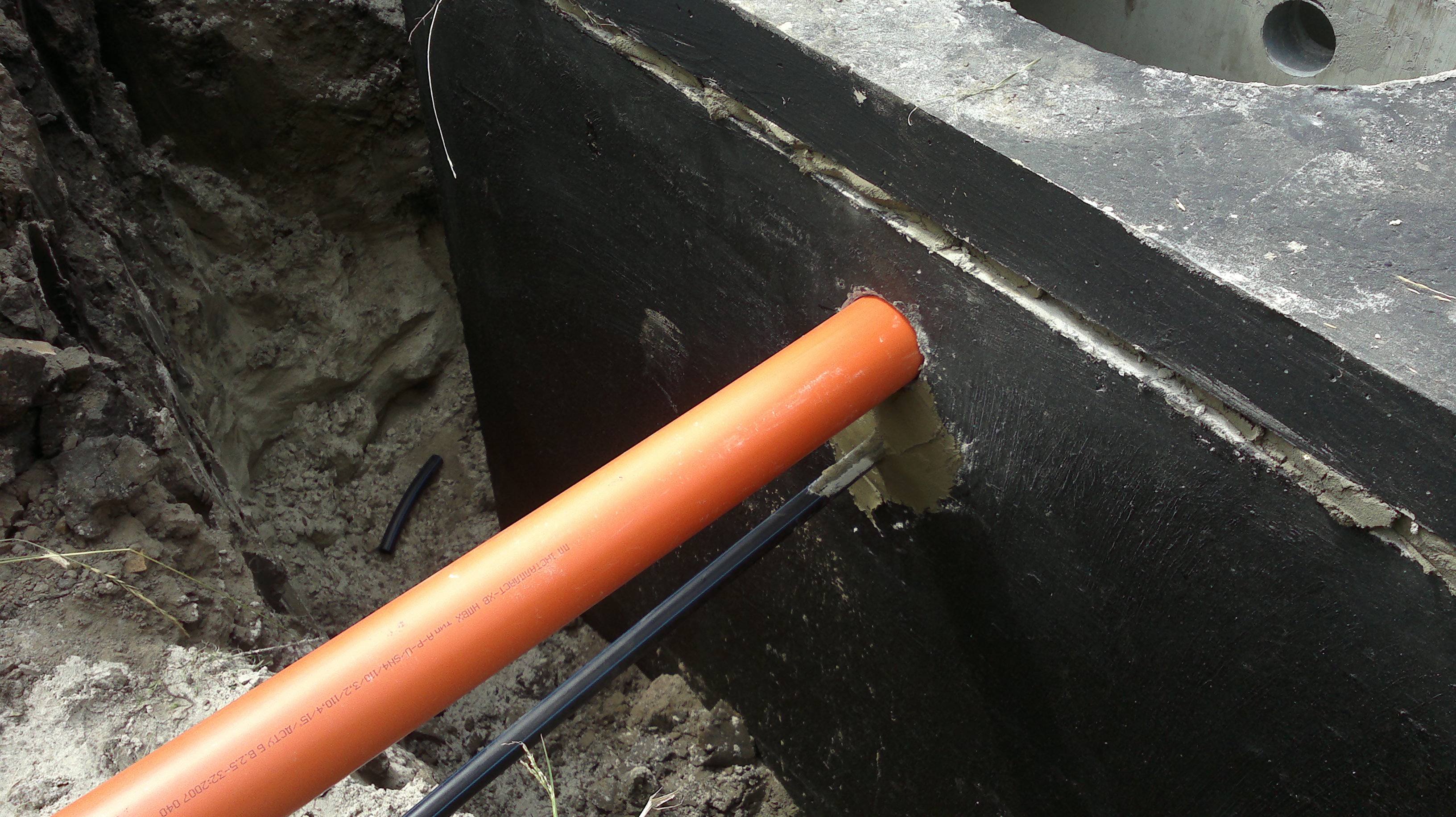

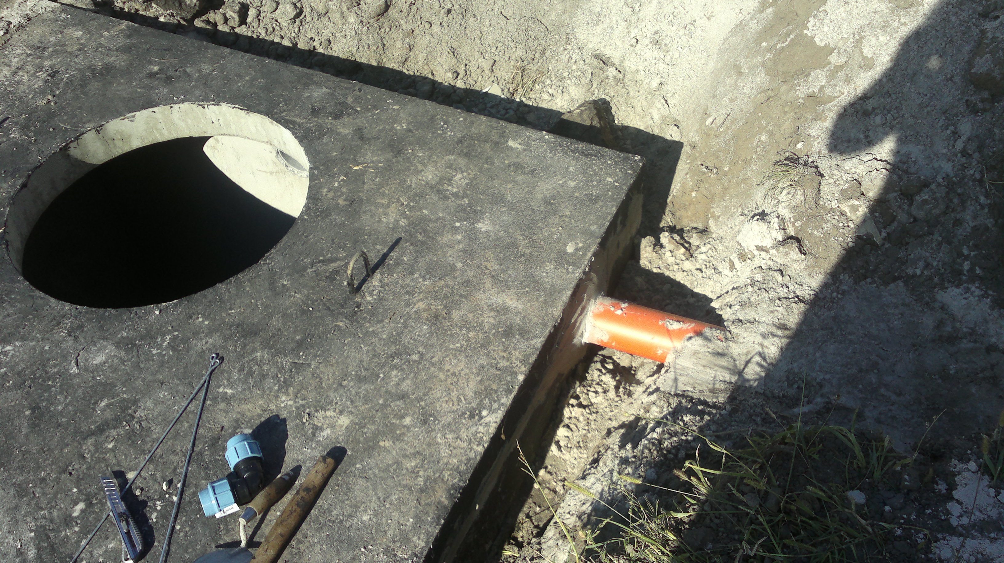

Ksenia_K Опубліковано: 11 березня 2016 Автор Поділитись Опубліковано: 11 березня 2016 2. Отсутствует вентиляция - один из главных атрибутов работы автономной канализации. Так как байпас и труба вентиляции от септика к тоннелям проложены (видно на фото), причиной может быть отсутствие вентиляции - засор фановой трубы в доме, к примеру. Вообще-то байпаса нет, посмотрите на фото: Вентиляция септика смонтирована правильно? Посилання на коментар Поділитися на інших сайтах More sharing options...
